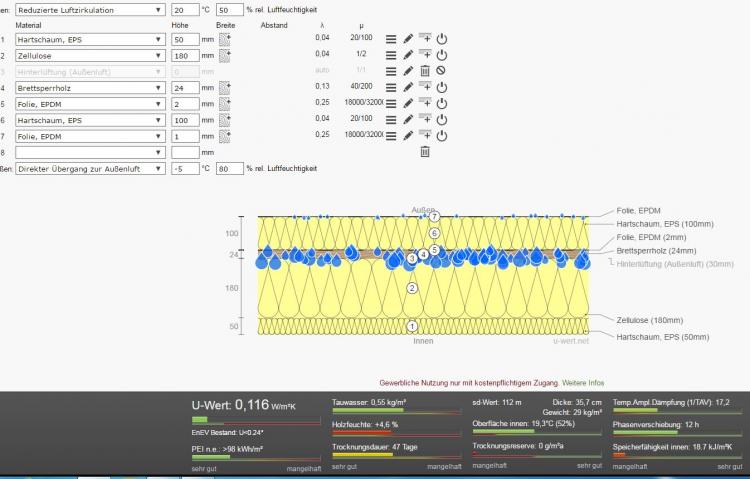

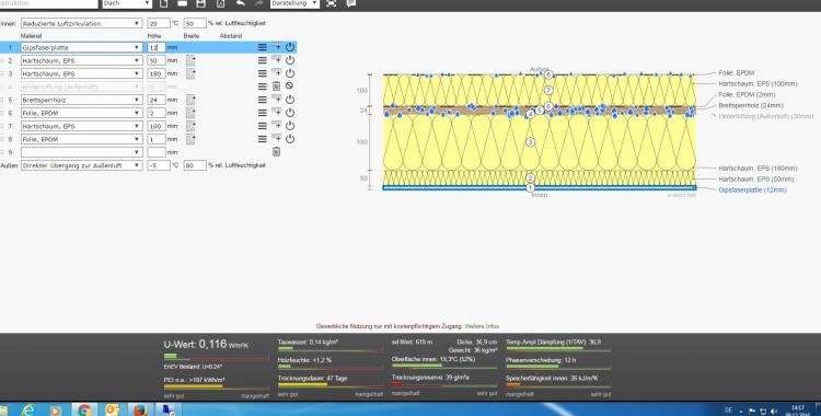

  9. #9 Andybaut, 09.12.2016
    Andybaut
    Andybaut
    02.04.2015
    5.127
    324
    Baden-Württemberg
    Dachmann, verstehe ich deinen Aufbau richtig, den ich in den U-Wert Rechner eingegeben habe?
    Du solltest schon die EPS Dämmung erwähnen. Liesepetz geht sonst von Einblasdämmung aus, oder?
    Das würde die Sache noch "schwieriger" machen.
    Da ich keine Alw... gefunden habe, wurde EPDM genommen und der sd Wert hochgesetzt.
    machen dir die kleinen blauen Tropfen kein Bauchweh, Dachmann?
    Das obere Bild ist richtig. Beim unteren ist die GK-Platte vergessen und ich kann´s nun nicht mehr löschen :-(
