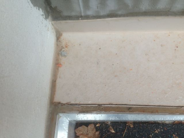

    Folgendes Problem. Wir haben eine Dachterrasse mit knapp 30m2, das ganze ist auf einem eingeschossigen Gebäudeteil der an den zweigeschossigen Hauptteil aus Poroton angrenzt. Die anderen drei Seiten sind durch eine Mauer aus Porenbeton Steinen begrenzt. Innendrin also eine hübsche Wanne. Aufgebaut wie folgt (aus dem Kopf), durchgeführt vor ca. einem Jahr.
    * Schweissbahn auf der Betondecke, hochgezogen an den Seiten
    * Einige cm Dämmung (16cm?) aus Styropor, mit PU Kleber verklebt
    * darauf Gefälledämmung ebenfalls Styropor
    * Trennschicht Kunststoffvlies (habe ich nicht gesehen, war aber ausgeschrieben, wird also drin sein)
    * Sarnafil TG-66-18 verklebt und seitlich hochgezogen, die Wände haben einen Glattstrich bekommen, die Abdichtung ist da mit einer Metallleiste angeschraubt, oben mit Silikon (?) abgefugt.
    * Bautenschutzmatten lose aufgelegt.
    Wir haben die Fassade noch nicht fertig, d.h. innen fehlt der Zementputz und aussen das WDVS.
    Jetzt scheint die Konstruktion komplett geflutet zu sein. Das mache ich daran fest, dass an den Rändern der einen Ecke die Sarnafil Lage leicht wellig liegt, drückt man drauf gibt es Schmatzgeräusche und 1m weiter kommt eine Beule hoch. Ist vom Gefühl her wie das Rumdrücken auf nem Wasserbett.
    Mir ist schleierhaft wie da soviel Wasser rein kann. Es gibt ein paar Stellen am Rand, wo die Silikonlage auf dem Metallprofil nicht ganz perfekt ist, aber richtig reindrücken kann es da IMHO nicht. An Kondensat glaube ich nicht, von unten in den Räumen ist nichts zu sehen, die Bitumenlage hält also dicht. Tips wo man bezüglich Wassereintritt schauen kann und wie man sicherstellt, dass es diese Stelle wirklich ist sind willkommen.
    Nehmen wir mal an, dem Aufbau steht es wirklich bis Oberkante Unterlippe. Wie bekommt man das saniert? Alles raus und ab Schweissbahn wieder neu aufbauen? Oder gibt es da ähnliche Methoden wie bei der Trocknung von Dämmung unter Estrich?

    ich würde mir den Wandanschluß ansehen, hier kann schon Feuchtigkeit über die Fugen der unverputzen Porotonsteine oberhalb der Wandanschlußschiene eindringen, jedoch dürften das keine Unmengen an Wasser sein. Evtl. ist auch eine Naht nicht ganz geschlossen.
    Zur Sanierung: Es kommt darauf an, wieviel Wasser wirklich unter der Abdichtung steht, bzw. unter die Dämmung gelaufen ist, das sieht man aber erst nach dem Öffnen des Daches, sollte es kpl. unter Wasser stehen, kann wahrscheinlich auch die Schweißbahn nicht bleiben, da man die Grunddämmung ( geklebt ) nicht von der Dampfsperre bekommt.
    Ist hinter dem Wandanschluß eine Dämmung an der Wand angebracht worden ( für das spätere WDVS ) ? Auch hier kann nach einem Jahr Feuchtigkeit eindringen, wenn die Dämmung von oben nicht mit einem Kantteil o.ä. abgedeckt worden ist.

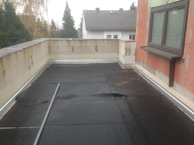

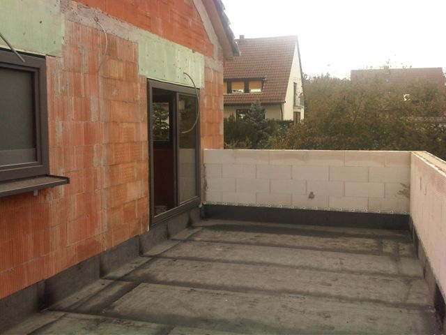

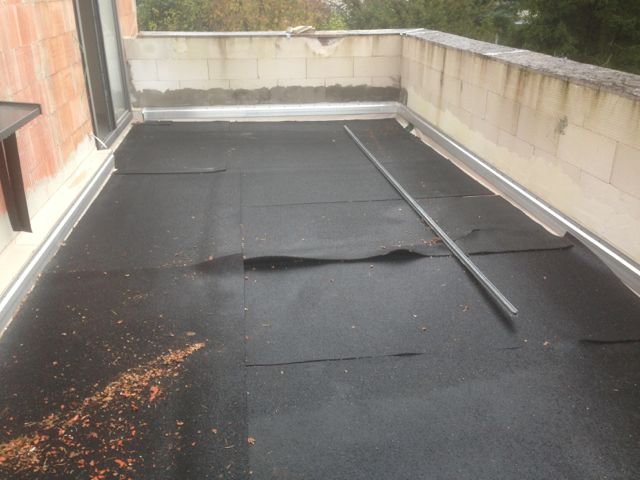

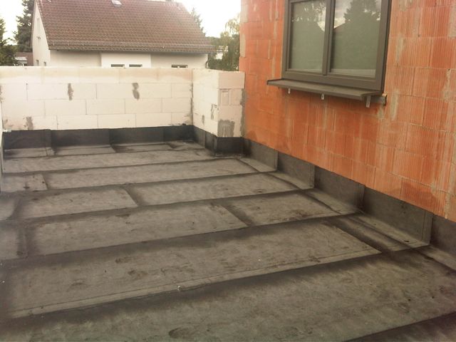

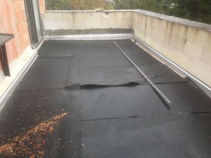

    Hier mal die ersten Bilder für einen Überblick.
    Untere Lage Bitumen
    Aktuelles Aussehen des Daches

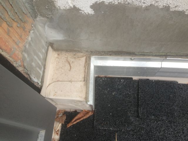

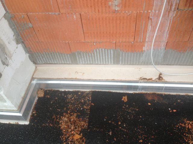

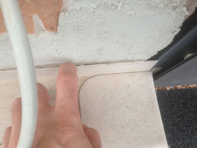

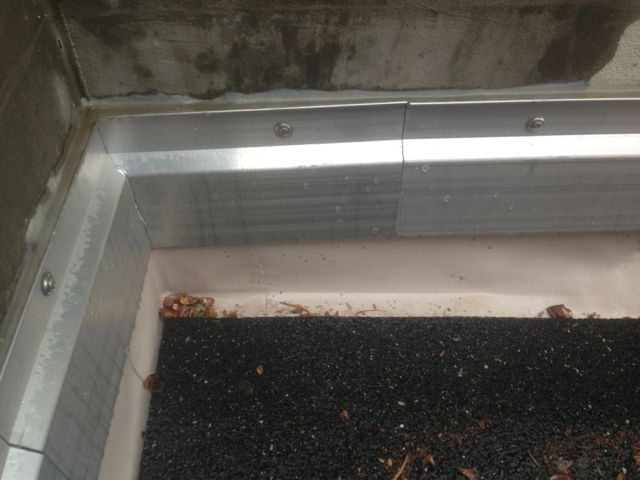

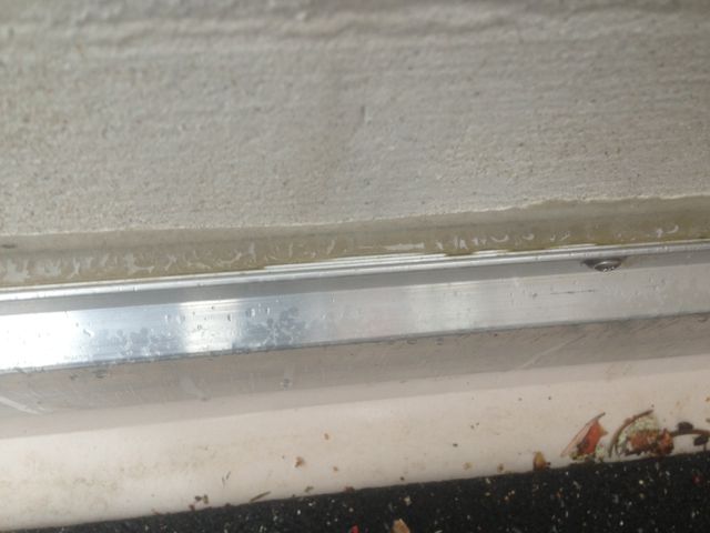

    Bilder vom Anschluss für das WDVS an der Giebelwand
    IMG_0663.jpg IMG_0664.jpg IMG_0665.jpg IMG_0666.jpg IMG_0667.jpg IMG_0668.jpg

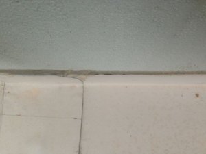

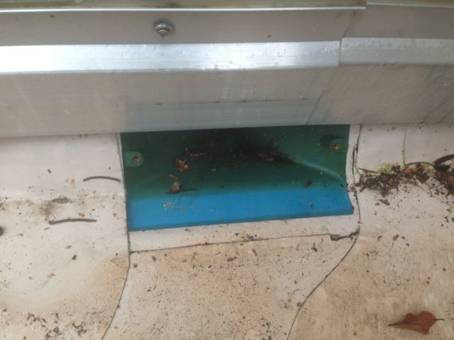

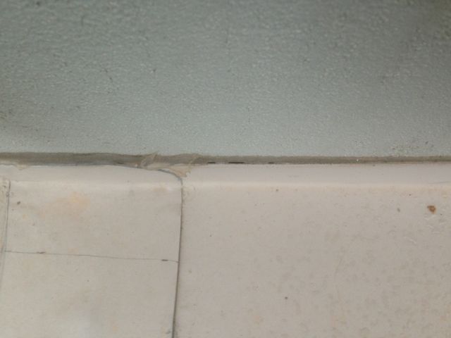

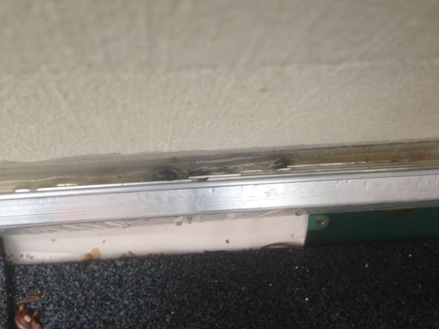

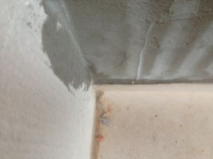

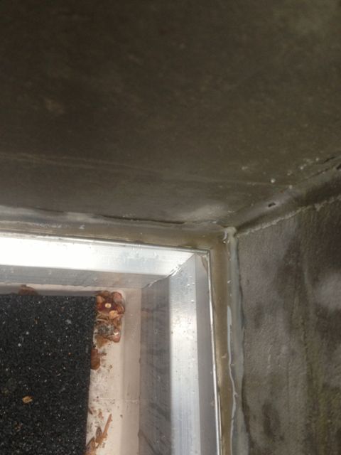

    Und hier ein paar von Stellen die nicht so ganz ok aussahen.

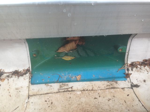

    Sowie die beiden Abläufe

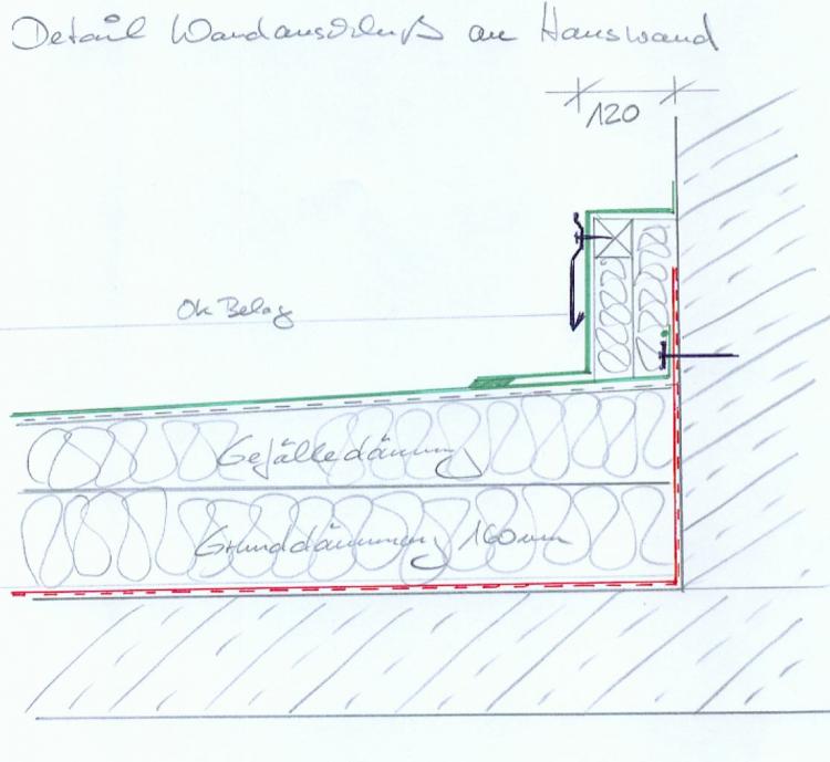

    So war der Wandanschluss geplant, habe allerdings nicht sehen könne ob auch so ausgeführt. Man kann es oben auf den Bildern sehen. Unter der Bitumenbahn ist kein Glattstrich, oberhalb der Bitumenbahn als Anschluss für die Sarnafil Bahn schon.
    Wenn ja, dann sollte doch bei einem Abriss oben rechts maximal die vorgesetzte Dämmung volllaufen, aber nichts unter die eigentliche Bahn kommen, oder?

    Wenn ja, dann sollte doch bei einem Abriss oben rechts maximal die vorgesetzte Dämmung volllaufen, aber nichts unter die eigentliche Bahn kommen, oder?[/QUOTE]
    Die Dämmung wurde mit der Wandanschlußbahn abgedeckt und am Mauerwerk mit Silikon oder einer Dichtmasse abgedichtet, wenn das Silikon an der Wand sich löst, läuft Wasser hinter die Wandanschlußdämmung und hinter der mechanischen Befistigung der Flächenbahn unter die Abdichtung.
  17. #17 Gast036816, 19.11.2013
    die anschlüsse können nur hinterläufig sein, wenn die überdeckung drüber fehlt. eine silikonnaht ist da kein allheilmittel. wenn du das dach überarbeitest, dann bitte gleich anschließend das wdvs anbringen.

    So, Dachdecker war da. Der sichtbare Effekt scheint sich auf eine Ecke und dort auf die Anschlussbahn zu beschränken. D.h. das dort wahrnehmbare Wasser ist zwischen der oberen Flächenabdichung und den Bahnstücken die da nochmal draufgeklebt wurden. In #13 beim zweiten Bild von dem Einlauf kann man das sehen. Das mittlere Stück direkt unter dem Einlauf ist die flächige Bahn, die Streifen die links und rechts daneben ansetzen sind nur ca. 30cm auf diese Bahn geklebt und dann hochgekantet.
    Das Silikon hat an mehreren Stellen versagt, dadurch ist es wohl dahinter gelaufen. Jetzt wird erstmal aufgemacht, dann geschaut wo genau Wasser steht. Ich bin gespannt. Der Dachdecker hätte eher damit gerechnet, dass es komplett unter die flächige Abdichtung läuft, anscheinend ist das Wasser aber primär zwischen die beiden Lagen am Rand gelangt.
