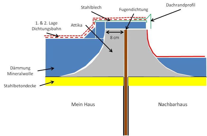

    Hallo in die Runde, ich brauche Dachdecker-Rat, ich hoffe, jemand kann mir weiterhelfen.

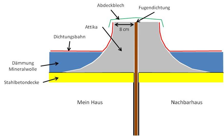

    Ausgangslage: wir haben ein Reihenmittelhaus mit Flachdach, die Nachbarhäuser logischerweise auch. Unser Haus liegt zum einen Nachbarhaus auf gleicher Höhe. Im alten, ungedämmten Zustand war somit die Attika beider Häuser auf einem Niveau und wurden von einem gemeinsamen Abdeckblech abgedeckt (s. Skizze 1; Unterkonstruktion, auf der das Blech befestigt war, kenne ich nicht, habe sie daher nicht eingezeichnet).
    Unser Dach wurde nun energetisch saniert (Gefälledämmung), allerdings aufgrund eines unfähigen „Sachverständigen“ so, dass die Attika umgebaut werden muss (längere Geschichte, ist für meine Frage irrelevant). Als Vorgabe des Energieberaters muss auch die Attika von oben mit 10 cm gedämmt werden. Somit wird unsere Attika höher liegen als die des Nachbarn, da der noch nichts an seinem Dach gemacht hat.
    Nun habe ich eine Skizze des Dachdeckers, die mir Sorgen macht, wenn ich sie richtig verstehe (s. Skizze 2).
    1) Die Dichtungsbahnen gehen über die Abschlusswand (=Brandwand)
    2) Die Dämmung von oben soll über beide Abschlusswände gehen
    Sorge 1: Dichtungsbahnen sind brennbar und dürfen m.E. nicht über Brandwände geführt werden – tut man aber in diesem Fall. Somit Verstoß gegen Brandschutzvorschriften
    Sorge 2 (die größere): Der Nachbar ist ein notorischer Querulant und ich baue über sein Haus (eigentlich muss er froh sein, da seine Attika mit gedämmt wird…); er wird mir dann vermutlich Probleme machen, mit dem Vorwand, dass er bei einer späteren eigenen Sanierung des Dachs seinen Teil der Attikadämmung zurückbauen muss.

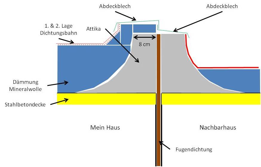

    Ich bin davon ausgegangen, dass nur meine Attika gedämmt wird und ein Abdeckblech über meine Attika kommt. Die Attika des Nachbarn bleibt, wie sie ist und wird mit einem separaten Abdeckblech abgedeckt (s. Skizze 3; Unterkonstruktion, auf der das Blech befestigt werden könnte, habe ich nicht eingezeichnet; das ist meine Frage, s. unten).
    Meine Frage:
    Ist so eine Konstruktion wie in Skizze 3 möglich? Der Dachdecker hatte mal erwähnt, dass die schmale Attikakrone eine ordentliche Befestigung erschwert, da beim Dübeln ein Mindestabstand vom Rand eingehalten werden müsse, und das sei hier nicht möglich. Vorher war auf unserem Dach (und auf den Nachbardächern ist es immer noch so) aber auch eine Blechabdeckung über der gesamten Attika /rundherum), wieso sollte das jetzt nicht mehr gehen? Und wie kann so eine Konstruktion erreicht werden (natürlich mit geeigneter Windsogsicherung)?

    Das mit dem Brandschutz sehe man ich bei allen Varianten problematisch.
    Es sei denn man nimmt hier nicht brennbare Dämmung (z.B. Steinwolle).

    Die Dämmung ist Entlang der gesamten Brandwand in einem Streifen von ca. 1 m aus Mineralwolle, das ist daher unproblematisch.
  4. #4 Fabian Weber, 23.11.2023
    15.114
    5.846
    Ich würde Variante 2 nehmen und dem Nachbarn vorschlagen, dass das Blech noch weiter rüberragt, so das er dann später einfach seine seitliche Dämmung drunterschrieben kann. Das Gefälle machst Du noch netterweise zu Dir.
