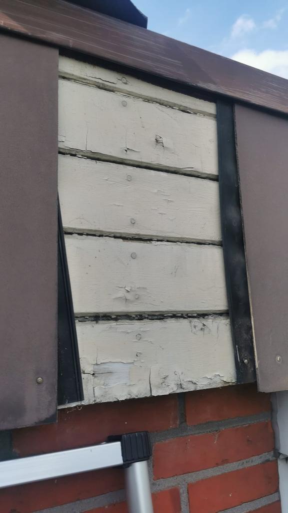

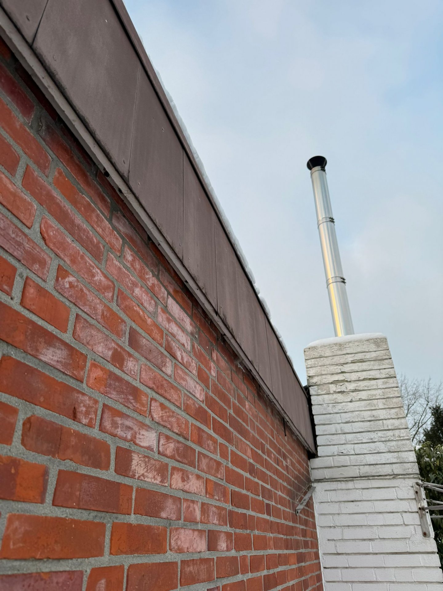

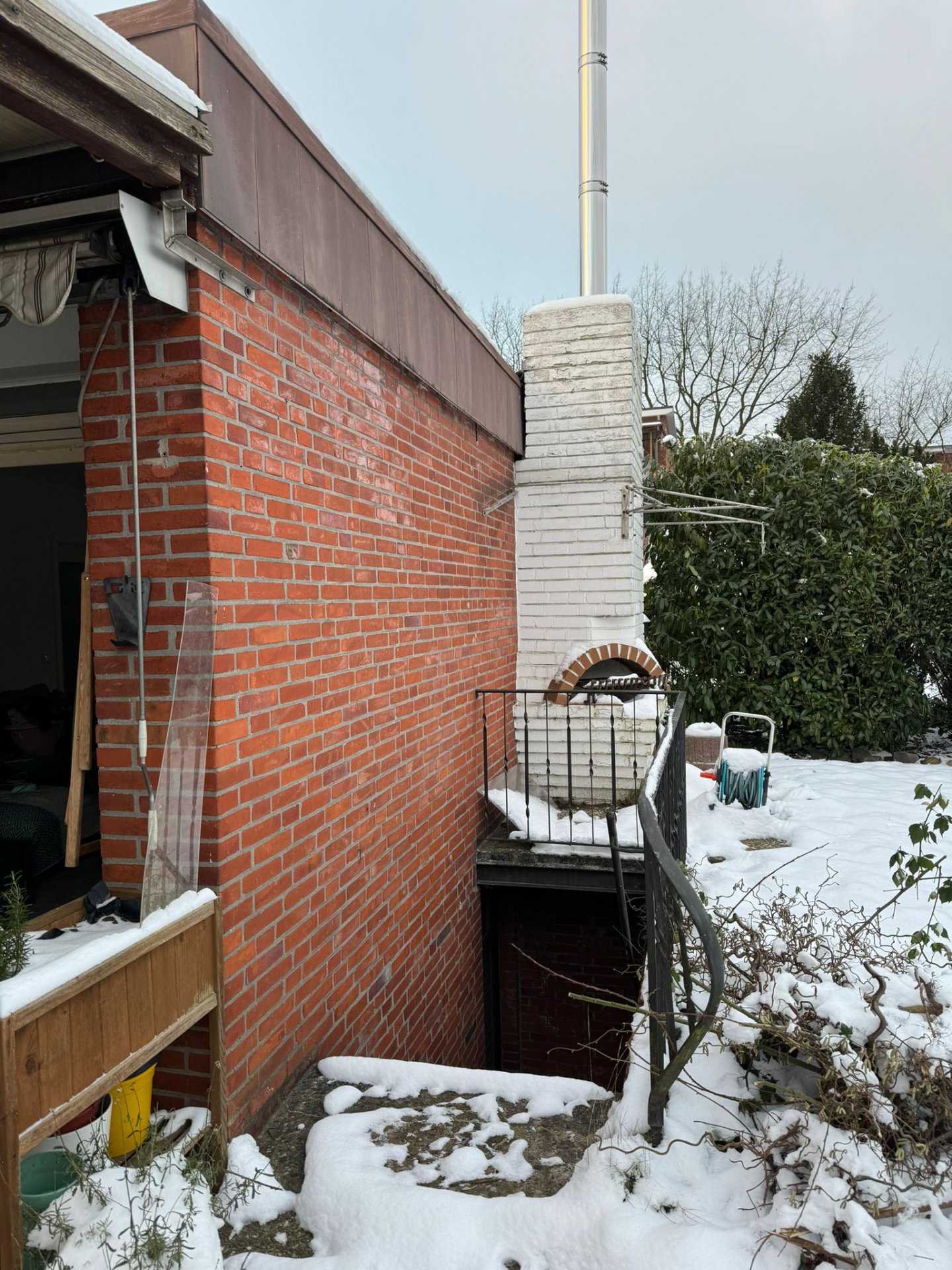

    Moin ihr,
    wir haben ein BungalowHaus 70er Jahre mit sowie ich das verstehe eine Hinterlüftetem Flachdachdach.
    Der Sommer naht und ich bin dabei ein wenig die Projekte für dieses Jahr zu planen.
    Ich würde gern anfangen nach und nach die Außenfassade dämmen, da die Außenwände schon arg kalt werden.
    Doch bevor ich damit starten kann habe ich das Problem mit dem Dachüberstand. Der Beträgt aktuell vielleicht 1 2cm. Wenn ich bsw 15cm Dämmung anbringe schaut die Dämmung ja hervor was optisch nicht ansprechend ist und ich glaub auch regenschutztechnisch auch nicht optimal ist.
    Wie mach ich das am besten? Bilder sind natürlich anbei. Am liebsten würde ich die Verkleidung anschrägen (komplett neu machen mit bspw schwarzen Schindeln).
    Ich weis eine Ferndiagnose ist schwierig, aber ein bisschen brainstormen würde mich sehr freuen.d
    gruß Sebastian

    Flachdach- und Fassadendämmung zusammen betrachten-
    bei dem Baujahr sollte die Dachdämmung wohl zuerst verbessert werden.
    Statt Hinterlüftung Aufdachdämmung zB mit PUR-/PIR-Platten vorsehen,
    darauf EPDM- Folie verkleben.
    Die Fassadendämmung kann einige CM über die gedämmte Dachfläche überstehen, EPDM seitlich herüberziehen.
    Ich kann ggf eine Skizze mailen.
    Wenn Platz genug ist würde ich die Fassade mit Stegträgern und Zellulose dämmen

    Hey boah ich habs einfach nicht geschafft eher zu antworten, kind krank, corona arbeit etc..
    @Andreas schick gern mal eine Zeichnung.
    Wie meinst du das mit der Dachdämmung, einfach pur/PIR Platten drauf? Dach wollte ich eigentlich versuchen via Einblasdämmung zu dämmen. Um die Kosten zu verringern.
    Ich hab noch ein paar andere Wände die eben wirklich kalt sind, wenn ich eine Lösung vorziehen hätte könnte ich diese nach und nach von außen vernünftig dämmen.
