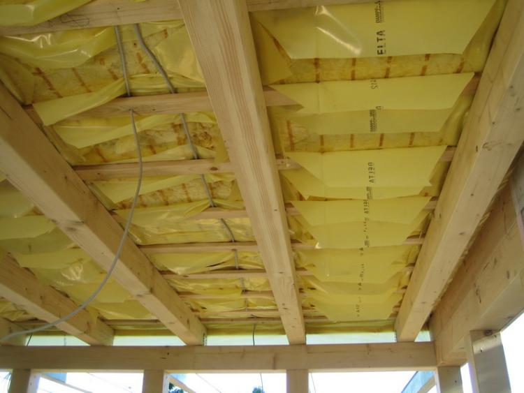

    also ich heute 19 Uhr von der Arbeit kam und auf der Baustelle war hat mich der Schlag getroffen :wow
    Architekt angerufen, der auch aus allen Wolken gefallen. Es stinkt in dem Bau wie Katzenpisse... !
    Mit der Zimmerei/Dachdeckerei habe ich echt kein Glück...

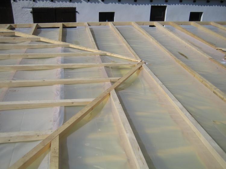

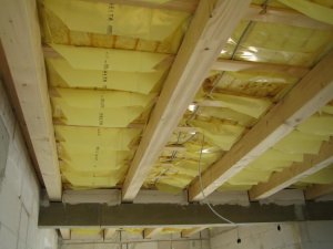

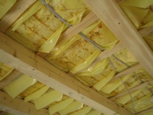

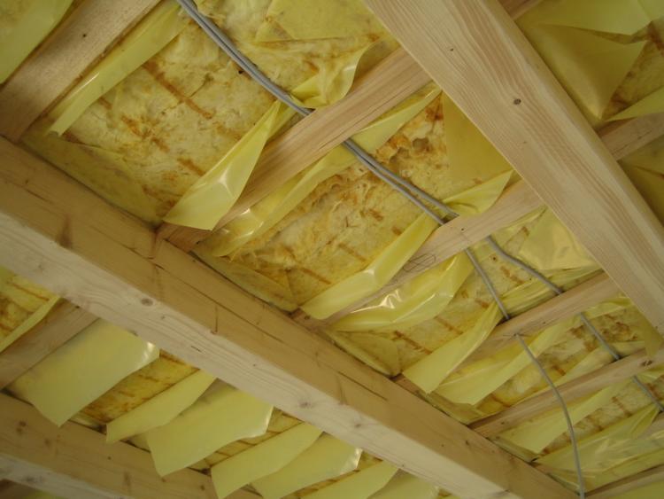

    Habt Ihr sowas schonmal gesehen ? Die haben jedes Fach stümperhaft aufgeschnitten:
    Die haben die Dämmung nach dem Regen eingebaut, entweder war das Dach noch nass, die Dämmung nass oder die Abdichtung von oben noch nicht ganz fertig.
    Muss irgendwie Wasser reingekommen sein.
    Wasse lief aus der Dämmung. Es ist ein Anbau mit Flachdach, auf das Flachdach kommt ein Gründach.
    Das Gefälle für das Wasser läuft zur Mitte des Dache, ist eine Art Wanne.
    Also, was tun ? Ich habe kein Druck gemacht, wegen mir hätten die das Dach nicht bei solchen Regenwetter bauen müssen.
    Kann man sowas wieder 100% dicht verkleben ? Folie ist ja auch gerissen.
    Sollte ich das akzeptieren, Preis nachlass ?
    Gibt es eine DIN wieviel an von diesem Verklebeband auf einem QM Dampfsperre verwenden darf ?
    Bitte sagt mal eure Meinung dazu. Bezahlt ist noch nichts.
    Danke und VG

    Das bekommst du nie und nimmer mit Klebeband sauber wieder geschlossen... Wie sollte die Unterverkleidung aussehen?

    Es ist zweifelhaft ob die das dauerhaft wieder alles dichtbekommen. Die Dämmung selber nimmt zwar keine Feuchtigkeit auf, doch besteht relativ hohes Risiko der Schimmelbildun innerhalb der nassen Dämmmatten.
    Ohne Blower Door Test würde ich hier gar nichts abnehmen. So ein Flickwerk an der DB aber auch nicht. Auch wenn das die Kollegen nicht hören wollen, aber das muß neu. Sowas hat mit fachgerechter Ausführung nichts mehr zu tun. Verklebt werden Stöße, Überlappungen und durchdringungen

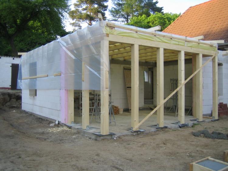

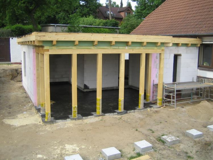

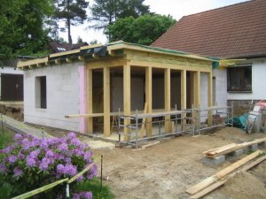

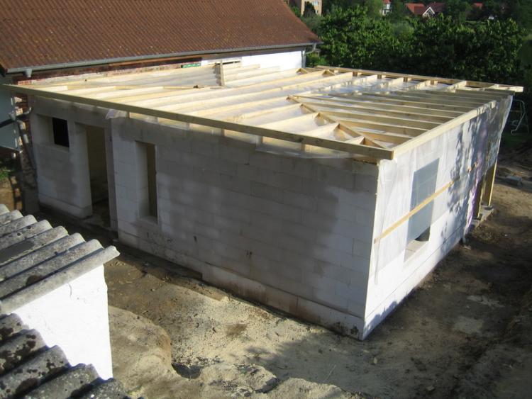

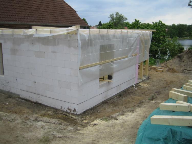

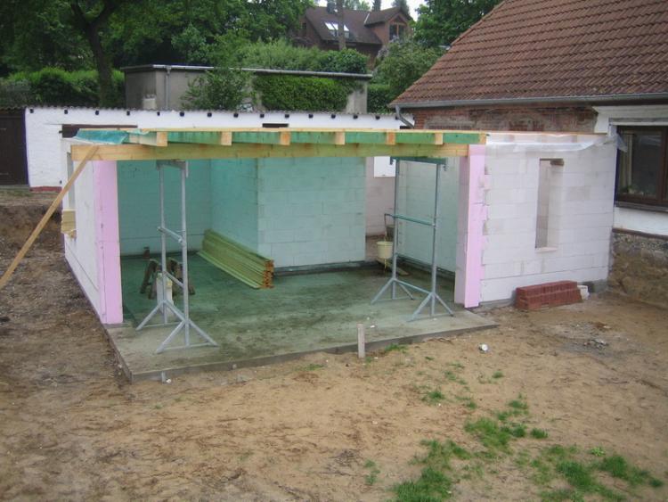

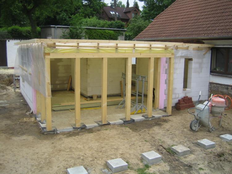

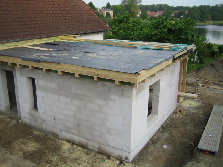

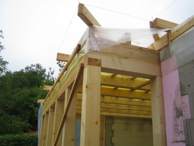

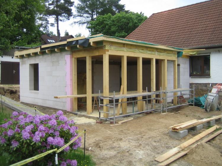

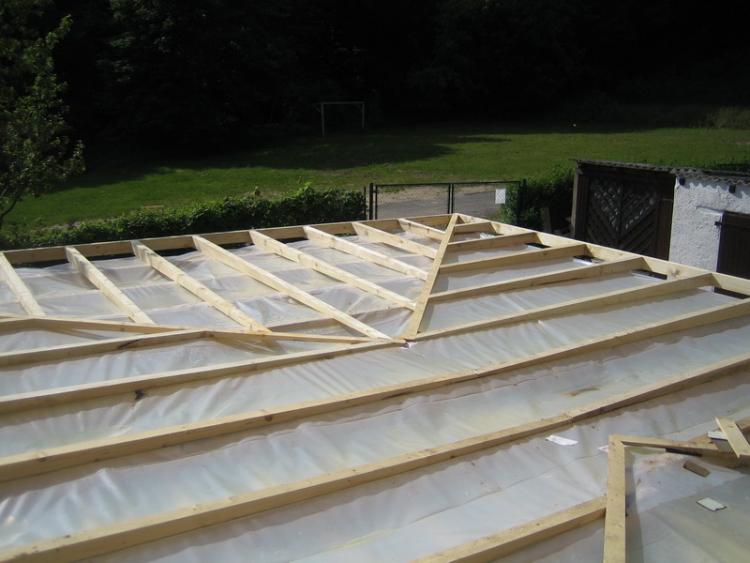

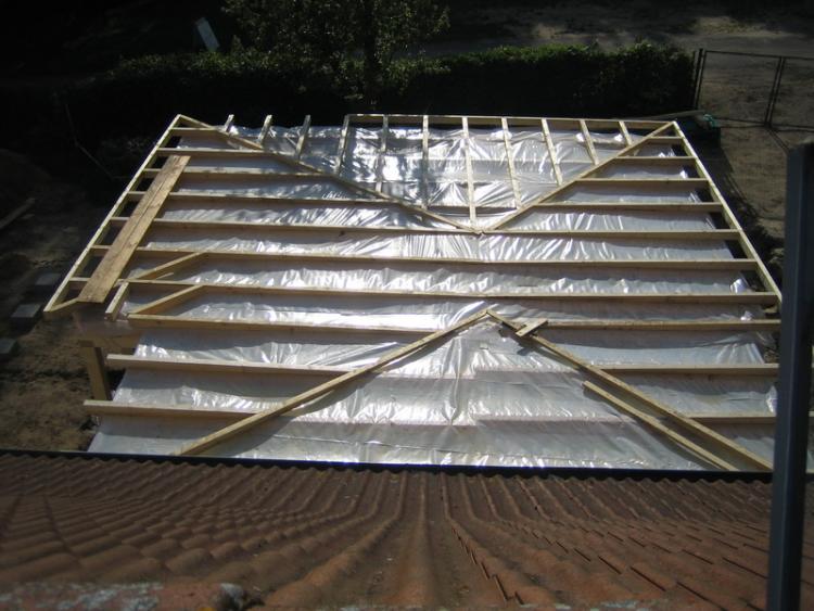

    Dachaufbau wurde umgeplant, daher habe ich da keine Pläne. Fordere ich aber nach. Hier mal der Bauverlauf. Der Fachkundige kann glaube ich erkennen wie das Dach gebaut wurde.
    anbau_001.jpg anbau_002.jpg anbau_003.jpg anbau_004.jpg anbau_005.jpg anbau_006.jpg
    Die Balken sollen von unten sichtbar bleiben, zwischen die Balken soll eine Gibskartonplatte. Wir dann weiß gepinselt.
    Bin für weitere Meinungen dankbar.

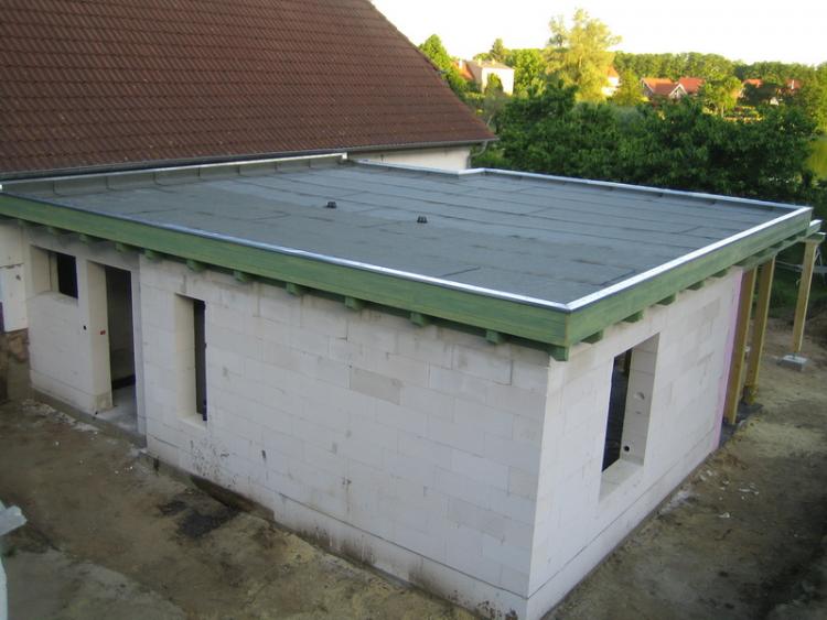

    Da kommt jetzt ein Gründach drauf. Von Außen ganz schick...
  9. #9 Gast036816, 06.06.2013
    ich sach mal - falscher bauablauf. ich sehe die dämmung eingebaut, bevor die dachdichtung fertig gestellt ist. das geht natürlich nur bei bilderbuchwetter, nicht bei den niederschlägen der letzten tage.

    Mekrwürdiges Konstrukt....
  11. Neutal
    Neutal
    12.12.2011
    4.182
    Zimmermeister
    Lüneburg
    Sparren liegen auf der UK

    Jetzt ist das Kind ja in den Brunnen gefallen... was tun ? Konstrukt ist speziell, aber wir wollten kein Gefälle im Flachdach, daher der Aufbau.

    Für eine fachgerechte behebung: Dämmung erneuern und Dampfbremse neu. Die Dampfbremse bekommen die bei den vielen Schnitten wie gesagt nie mehr richtig Dicht. Das ist Pfusch. Jeder SDachverständige wird heulend von der Baustelle rennen, wenn er sowas sieht

    vor ner Woche habe ich doch noch in dem anderen Beitrag geschrieben, dass ich den ursprünglich geplanten Aufbau für hochgradig schadensanfällig halte. Darauf haben Sie geschrieben, dass jetzt ein Umkehrdach geplant werde. Das hier ist doch kein Umkehrdach...?
    Hier fehlt mir das Konzept...
    Verkleben dieser Folie wird niemand, der noch ein bisschen realistisch ist und das einschätzen kann, als fachgerecht möglich ansehen. Das bedeutet im Umkehrschluss: eine Neuverlegung, also Rückbau und Neuaufbau, wäre nötig...

    Das Problem bei dem jetzigen Aufbau ist doch, dass das Wasser aufgrund des nicht vorhandenen Gefälles nicht ablaufen kann. Der Anbau ist 9x8 Meter.
    Für die Hinterlüftung also zu lang, korrekt ?

    es ist vieles - zu viel - verkehrt. die aufgeschnittene folie ist noch das kleinere übel. wie hoch ist die randaufkantung? dachbegrünung mit teilweise stehender luftschicht drunter?

    Randaufkantung: Meinst du den Keil mit denen die das Gefälle zur das Regenwasser nach innen modelliert haben ? Denke 10-12 cm vielleicht. Habe nicht gemessen.
    Ist es ein Problem, wenn unter dem Gründach eine Luftschicht ist ?

    Hinsichtlich des Zustands der Dampfbremse kann ich auch nur sagen, das bekommt niemand mehr fachgerecht dicht, da hilft nur Rückbau.
    Was mich aber sehr erstaunt, ist, daß bisher niemand sich zur Dimensionierung der WD geäußert hat.
    Schaut man sich die Gefällekonstruktion an, handwerklich übrigens gut gemacht, sieht man, daß der Aufbau an den Tiefpunkten auf etwa 3-5 cm ausläuft (ist aus den Fotos geschätzt, aber dürfte wohl hinkommen). Diese Höhe entspricht dann der minimalen Dämmstärke. Das passt niemals zu den gesetzlichen EnEV-Vorgaben. Bei diesen minimalen Dämmstärken wird sich ein Taupunkt innerhalb der Dämmung einstellen, obwohl das Dach vom Schichtenaufbau her bauphysikalisch korrekt ist.
