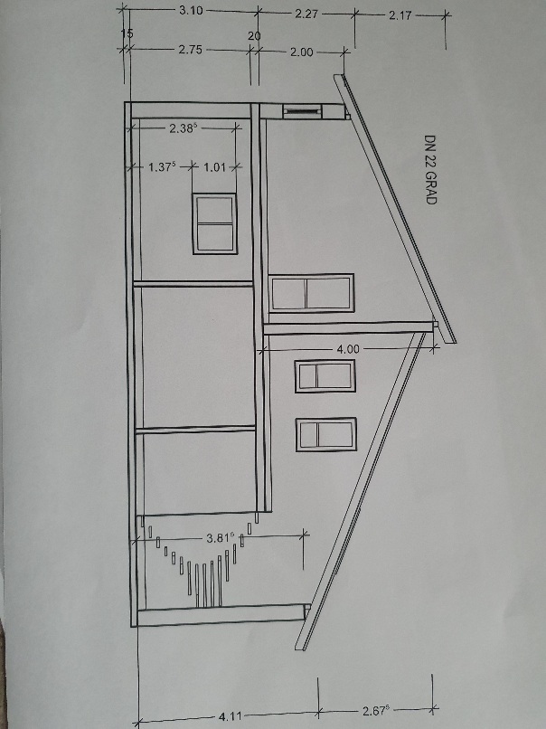

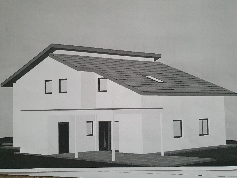

    Wir planen zurzeit unseren barrierefreien neubau 11x12 Meter Grundriss.
    Bzgl. Bauform gibt es keine besonderen Vorschriften. Ansich würde uns ein Flachdach sehr recht sein. Da wir aber vor 8 Jahren riesigen Ärger an einem neu erstellten Anbau 60m2 in flachdachausführung hatten überlegen wir an einem versetzten Pultdach. Damals hatte der Dachdecker die Abläufe fehlerhaft angeschlossen. Die gesamte Dämmung stand voll Wasser, bis wir es bemerkt hatten vergingen 2jahre. Der Handwerker war völlig uneinsichtig insgesamt war es der Horror.
    Die Fragen: 1. Ist es möglich ein umkehrdach zu bauen und trotzdem oberhalb der Dämmung zusätzlich abzudichten? Es soll auch eine pv auf dem flachdach montiert werden.
    Ist es richtig Dass ein Flachdach Vorteile bietet im Bezug auf aufheizen im Sommer.
    2. Beim versetzten Pultdach liest man auch viel bzgl. Fehlern die bei der Erstellung gemacht werden. Häufig ist von wasereintritt die Rede.
    Gibt es aktuelle Vorschläge (auch mit Blick auf die material beschaffung) zum Aufbau des Daches.
    Wirkt sich eine hinterlüftung deutlich positiv auf das aufheizen im Sommer aus.
    3. Ist aufdachdämmung extrem viel teurer als zwischenSparrendämmung?
    Hat jemand Tipps worauf wir achten sollen
    Besten dank im voraus

    Bei Flachdach eher hochwertige Kunststoffdachbahn kein einfaches PVC P mit Weichmacher ,oder hochwertige Bitumenabdichtung keine einfache PYE PV 200 beschiefert. Mit ggf. PUR Dämmung statt Polystyrol.
    Aber:
    Wenn eine PV Anlage geplant ist, würde ich Pultdach in ausreichender Neigung passend zur Eindeckung und Ausrichtung zur PV Anlage mit Kombination aus Zwischensparrendämmung und Aufdachdämmung mit Eindeckung aus Betondachsteinen nehmen ( nicht schön, aber halten, und unter der PV sieht man die ja nicht)
    Warum: Haltbarkeit Flachdach bis zur nötigen neuen Lage ( Also PV wieder runter etc.) ca. 25-35 Jahre je nach Material und Belastungen , Witterung etc.)
    Ziegeldach wenn schlecht läuft 30 - 40 Jahre
    Betondachsteine 40-50 Jahre
    Ziegeldach wenn gut gebrannt und oder glasiert bis zu 80 Jahre
    Alles Werte ca. Ohne gewähr durch selbst festgestellte Zustände von entsprechenden Dächern im Berufsalltag.

    Wenn du damit meintest, wie du dem Häuschen ein gefälliges Äußeres angedeihen lassen kannst, werfe ich mal das altmodische, völlig langweilige Satteldach ein.
    Das versetzte Pultdach ergibt für mich keinen Sinn, außer "Machen wir mal so, auch wenn wir nicht wissen, warum ..."
    (Sinnvoll wäre es z.B., wenn in dem Versatz ein Lichtband wäre, vorzugsweise nach Norden ausgerichtet, welches ein Atelier oder eine Werkstatt mit blendfreiem Tageslicht versorgt. )

    Das langweilige Satteldach hat auch den Vorteil dass im halben OG die Raumhöhe um 50 cm steigt....
    Die Aussenwirkung sollte dir erstmal nicht sooo wichtig sein. Bei meinem Bau wurde hier im Forum auch die absolut unakzeptable Nordfasade kritisiert.... In der Realität fällt das keinem auf.....

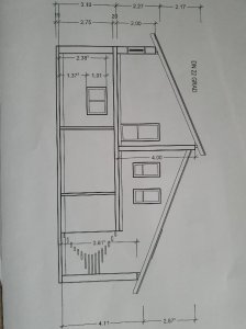

    Könnte auch nötig sein. Am oberen Ende der Treppe sieht es auf der Schnittzeichnung so aus, als sei die Deckenschräge tiefer als die Fensteroberkante. Und die lese ich zu 2m ab. Das heisst, normal gewachsene Menschen kommen da zwar problemlos rauf, stoßen aber beim runter gehen mit dem Kopf an die Schräge.

    Die Außenwirkung eines Satteldachs ist im Längen besser als die eines Doppelpultdaches.
    Das ist nur meine Meinung, aber es war mich wichtig.;)
