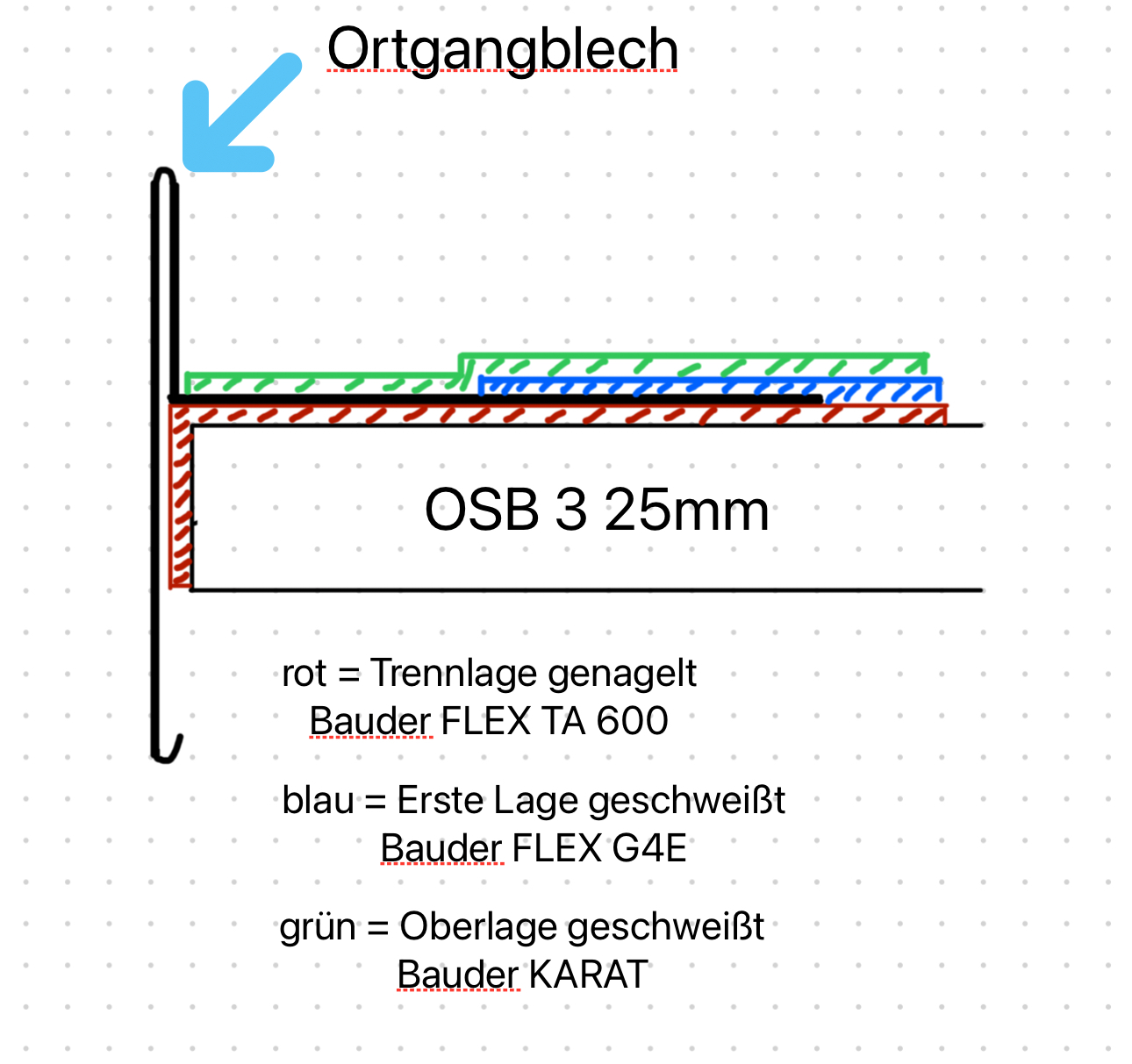

    ich bin neu hier und hätte eine Frage über mein neu geplantes Flachdach.
    Ich habe OSB 3 Platten als Unterkonstruktion und möchte es 3 Lagig mit Dachpappe belegen.
    1.) Trennlage genagelt Bauder Flex TA 600
    2.) Erste Lage geschweißt Bauder Flex G4 E
    3.) Oberlage geschweißt Bauder Karat
    Jetzt zu meinen Fragen,
    Lege ich die Trennlage unter das Ortgangsblech?
    Schweiße ich die Erste Lage nur halb auf das Ortgangsblech und die Oberlage ganz aufs Ortgangsblech?
    Das Ortgangsblech würde ich vorher noch mit Dachlack streichen.
    Ich habe eine Skizze erstellt und hoffe das Ihr was daraus erkennen könnt.
    Über eine Antwort würde ich mich sehr freuen.
    Was meint ihr dazu?
    Gruß Petro

    Hallo.
    Man macht kein Ortgangblech, sondern eine Keilbohle oder eine Dreikantleiste am Rand fest. Dann führt man alle Lagen am Rand auf diese Keilbohle drüber und zum Schluss kommt ein Überhangblech. Bilder dazu sind hier zu finden. Bauder PYE Abdichtung in Colditz

    danke für deine Antwort.
    werden dann alle 3 Lagen oben an der Keilbohle abgeschnitten oder gehen sie noch über die Kante senkrecht nach unten?
