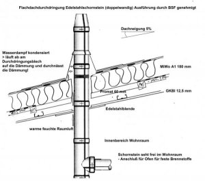

    Hallo Forengemeinde!
    Auch der SV weiß nicht Alles! ...da ich mich vorrangig mit Böden und Fassaden befasse!
    Hier also eine Problemstellung im meinem eigenen Haus.
    Ein Edelstahlschornstein durchdringt die Dachkonstruktion eines Flachdaches ( Warmdach) vom bewohnten Raum zum Außenbereich. Im Innenbereich steht der Schornstein frei im Raum.
    ( Systemskizze im Anhang )
    *** Ich befürchte mit dem Kondensatniederschlag an der Dachaufbaumanschette abzusaufen!? :mauer
    Meine Fragen :
    1. Mit wieviel Kondensatniederschlag ist zu rechnen?
    2. Welche Maßnahmen können zur Vermeidung ergriffen werden?
    3. Wenn Ja – wo finde ich—oder wer hat--- diese Detaillösungen?
    Gruß Lutz

    Durchdringungsblech entfernen, rings um das Schornsteinrohr ein Einfassblech, z.B. Edelstahlblende für den Schornstein, auf die Abdichtung und dieses im Untergrund mech. fixieren (verhindert das die Abdichtung bis an den Schornstein geführt wird), dann mit Flüssigkunststoff abdichten.

    Hilft aber nicht gegen die fehlende Luftdichtigkeit. Da muß die Dampfsperre angeschlossen werden an das Edelstahlrohr...

    Und nun wirds spannend...bei den Temperaturen....

    Moin,
    wenn der Zug frei steht, dann können und dürfen die Temperaturen nicht zu hoch sein. Die Ausführung ist zweiwandig.
    Der Anschluss mit der Luftdichtheitsschicht an den Zug ist ein MUSS. Das Blech allein hilft da wenig bis gar nichts. Verbleibt noch die Wärmebrücke durch den Metallmantel, wenn der Ofen mal nicht brennt. Hier könnte in der Tat eine zusätzliche Dämmung innerhalb der Einfassung oben weiterhelfen. Andernfalls KÖNNTE es im Bereich des Durchgangs zu Tauwasserausfall kommen.

    Hallo!...Klar! :think ...die Dampfdichtigkeit herstellen. Das wäre eine gute Lösung. Mit Schellen und Dichtmasse und Folie und dass in beiden Ebenen.
    Kann mir möglicherweise einer sagen ob es derartige Dichtmaterialien ( feuerfest nicht unbedingt aber doch schon hitzebeständig) zu erwerben gibt und wo, oder wo ich suchen muß?!

    neee, nix dampfdicht: LUFTdicht muss das sein. Allerdings reicht es auf der Innenseite der WD.
    Der Schorni müsste doch einen Tipp haben. Ich weiß nicht, welche Temperatur ansteht und was die Manschetten von z. B. Eisedicht so abkönnen.

    Wir haben einen Dachausbau fertiggestellt bei dem auch ein Zweischaliger Edelstahlzug durch die Dachhaut geführt wurde. Laut Schornsteinfeger können Temperaturen größer 60° auftreten. der Hersteller der DB wollte für diesen Fall jedenfalls keine Gwährleistung übernehmen. Deswegen kam mein Einwand.

    Hallo!...der Schorni turnt gerade auf dem Dach herum-also nicht erreicht :O( ...aber der Sanilöter meint: Edelstahlmanschette mit Flansch fertigenlassen - Anschluß zum zweischaliegen Rauchrohr mit Brandschutzsilicon eindichten - Längsausdehnung der Außenhaut des Rauchrohres bei 50K/2,50m ca. 2,0mm ist dabei zu vernachlässigen.
    Wenn ich noch eine Aussage vom Schorni habe mach ich nochmal 'ne Skizze.
    Eisedicht war eine gute Idee - haben aber leider :o( meinen erforderlichen Durchmesser von 250/265mm nicht.
