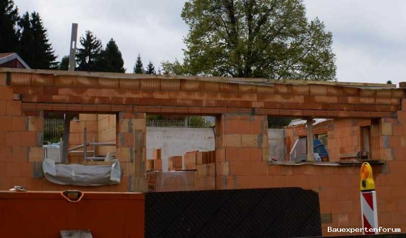

    Hallo Bauexperten,
    hab mal ne frage bzgl. den Flachstürzen bzw. ob die so korrekt eingebaut wurden.
    Folgenden Bedenken:
    a.) Flachstürze sind teilweise nicht symmetrisch aufgelagert. Ein Auflager z.B. 40 cm das andere 11,5 cm. (geschätzt)

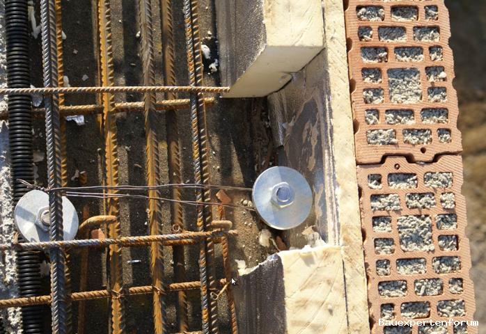

    b.) Es wurde vergessen darunter gleich abzustüzen. Ein Sturz hing dann auch nach ein paar Tagen etwas durch und wurde mit Schrauben an langen Gewindestangen dann mit der Betondecke verankert.

    Hallo Hugo,
    wie lang sind die öffnungen? und wie hoch sind die flachstürze? und was steht im statik?
    sorry für so viele gegenfragen, ohne diese angaben keine konkrete antwort.

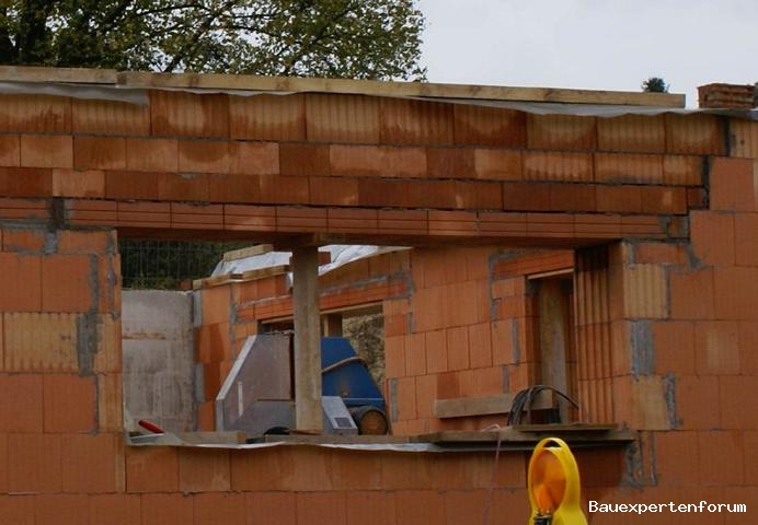

    hier noch die Bilder und Frage c.)

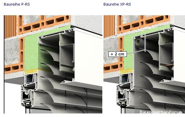

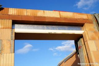

    c.) Ist das Detail für den Vorbauraffstore Kasten welcher Wand/ Putzbündig eingebaut werden soll, so in Ordnung? Es wurden hier ein äußerer Sturz und ein innerer Sturz der tiefer liegt eingebaut und das ganze mit PU Dämmung noch dazwischen ausgedämmt.
    Das breite und nicht hohe element ist 2,575 meter breit.
    Ich habe nur einen Bewehrungsplan der Betonwände, Betondecke, Bodenplatte und Treppe. Über Stürze habe ich nichts?!

    Hier noch das bild mit der verankerung des breiten Sturzes

    Die Höhe der Wärmedämmstürze ist 113 mm.
    Das Mauerwerk ist Coriso 0,07 von Leipfinger Bader und 49 cm dick.

    Die breite öffnung kann nie so richtig sein! 2, 575m öffnung als flachsturz?
    Was ist eine Vorbauraffstore?

    Warum kann diese Öffnung nicht so richtig sein?
    Ich dachte diese Stürze nennt man so. Wenn nicht, im Leipfinger Katalog steht Wärmedämmsturz.
    Der Sturz wurde noch übermauert und in der Betondecke wurden zusätzliche Eisen eingebracht.
    Keine Ahnung ob das so passt. Aber die breite Öffnung ist 2,575 m breit.

    Hier ein Bild von einem Vorbauraffstore:

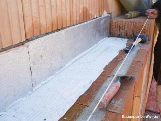

    Das Problem was ich auch noch sehe ist, daß hier die Stoßfugen nicht vermörtelt wurden. Die Druckfestigkeit der Steine die über dem Sturz vermauert wurden sind bei den Raffstorevorbaukästen nur Druckfestigkeitsklasse 4.

    Nun hab ich auch noch gesehen, daß durch das verwenden unterschiedlicher Steinformate über dem Sturz das Überbindemaß nicht eingehalten wurde. Teilweise ist überhaupt kein Überbindemaß vorhanden.
