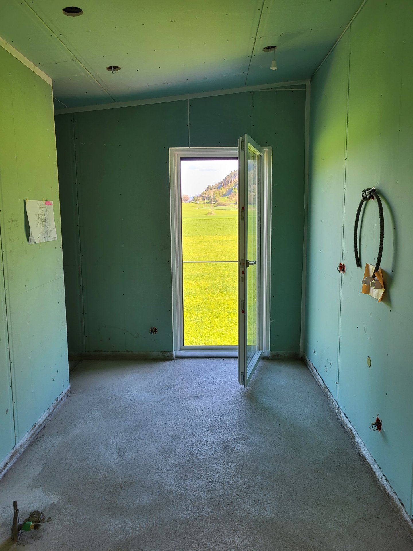

    Ein lieber Grüß an die Profis!
    In meinem Neubau - Holzriegelbauweise - werden in drei Wochen die Fliesen in den zwei Bädern angebracht, bis auf den Duschbereich überall auf 1,2 m Höhe.
    Ich würde gerne die Wand darüber flächenbündig ausführen.
    Mein GU schlägt dafür vor, eine Schlüter-Schiene anzubringen und darüber dann eine 9,5 mm dicke Rigipswand.
    Wie habt ihr die flächenbündigen Fliesen umgesetzt - mit oder ohne Schienen?
    Es würde mich sehr freuen, wenn ihr mir auch ein paar Bilder eurer Bäder zeigen würdet.
    Danke!
    Ich zeige euch mal mein noch unfertiges Bad.

    Sowas ist heutzutage aus der Mode gekommen, aber warum nicht. Früher wurde sowas nach dem Ansetzen der Fliesen bündig angeputzt. Heutzutage würde ich eher ein Fliesenprofil dazwischen setzen, am besten Quadratprofil dann kommt das auch zur Geltung. Verzichten würde ich darauf nicht, da die Fliesen größer sind als früher, evtl. leicht gekrümmt und wenn dann auch noch Glattvlies dazu kommt sieht man jede Unebenheit.
