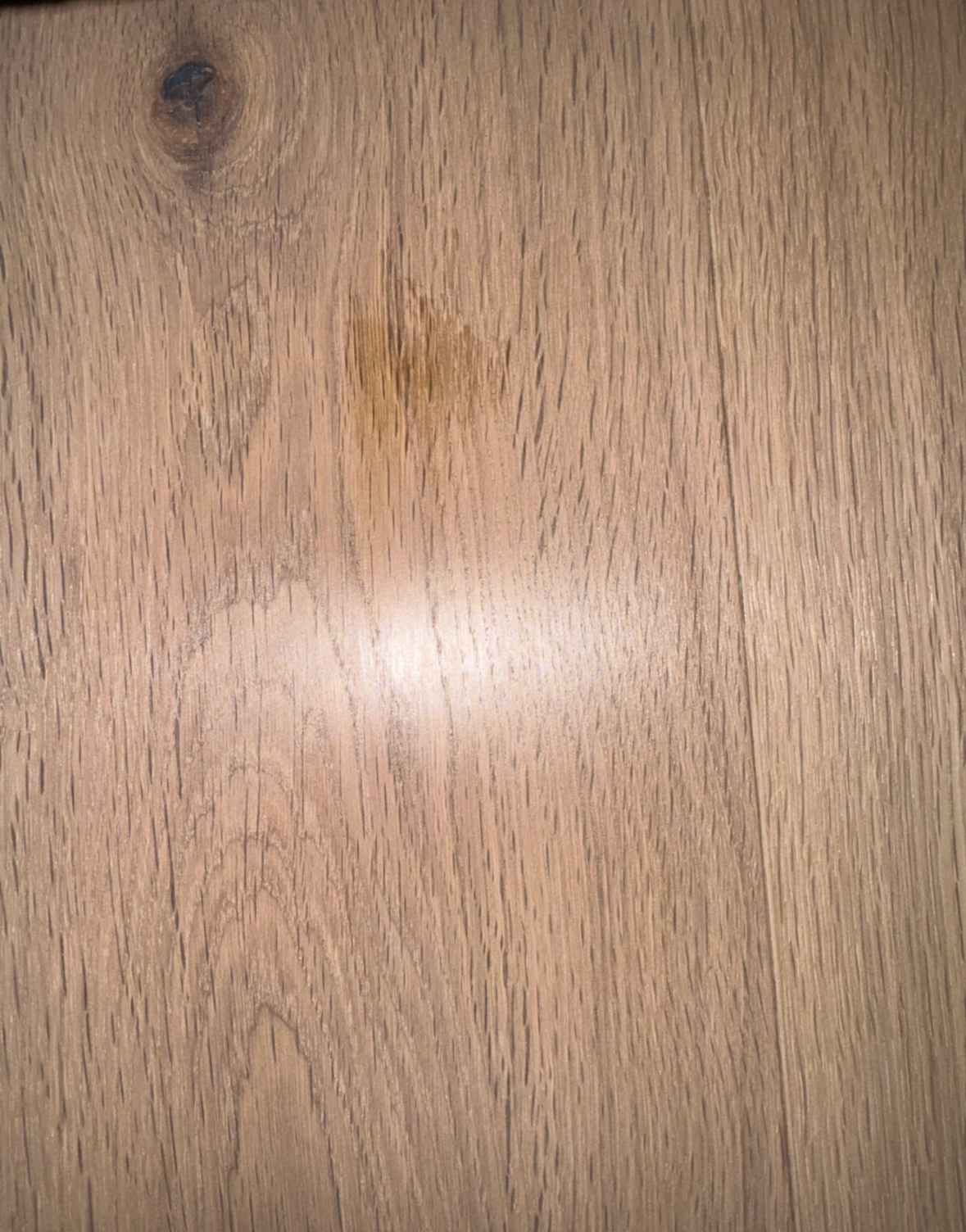

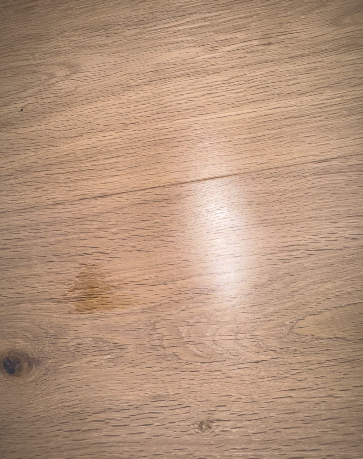

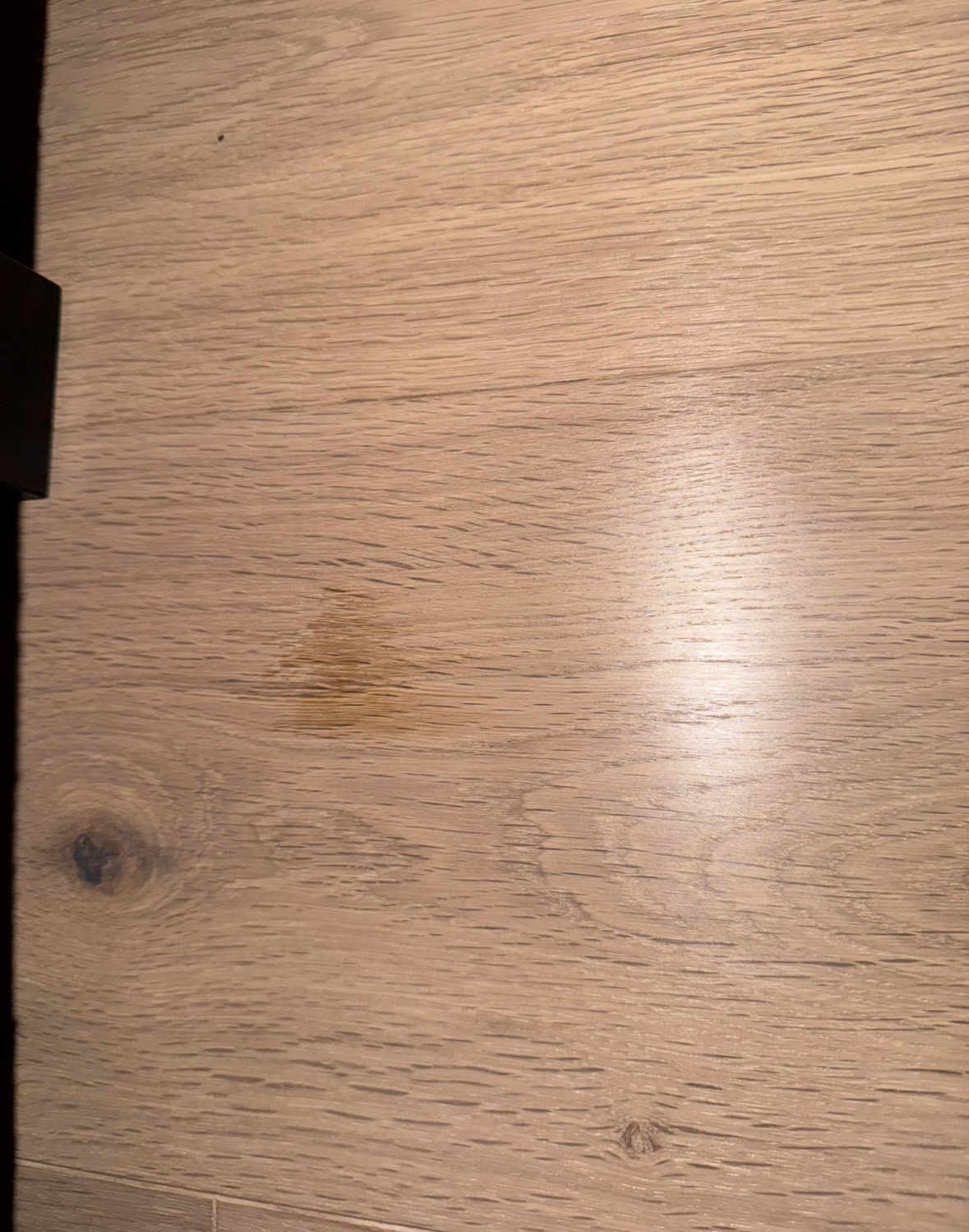

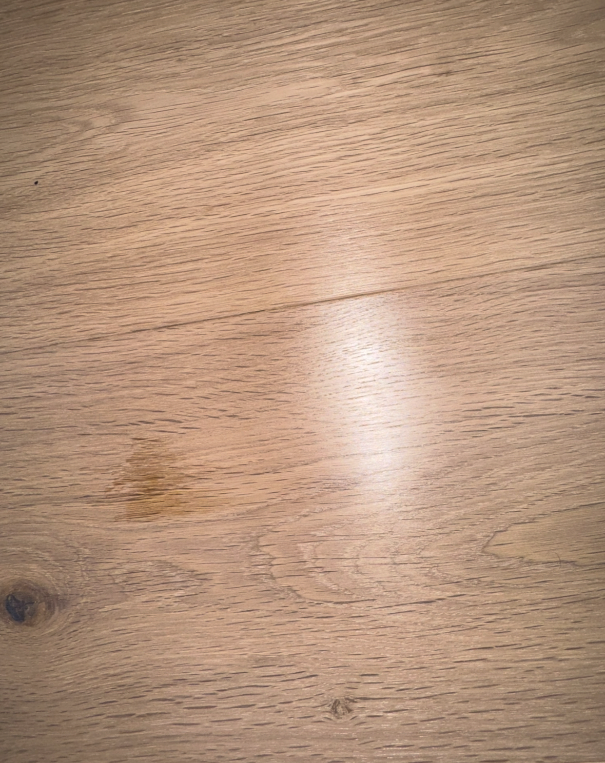

    Liebes Forum,
    ich habe heute einen merkwürdigen Fleck auf unserem Parkett entdeckt. Kann jemand von Euch zuordnen, was das für ein Fleck ist? Mit Parkettreiniger und Öl ließ er sich nicht entfernen. Bislang stand unser altes Bett über der Stelle, daher kann ich gar nicht sagen, ob dieser Fleck vielleicht schon von Anfang an auf der Diele war. Würde mich nur interessieren, ob jemand einen Tipp hat, den Fleck zu entfernen.
    Vielen Dank für Eure Hilfe.
    Karlo

    Der Fleck sollte unter der Beschichtung sein, dass sollte man genau Prüfen, mit der Vermutung das es ein Fettfleck ist...

    Ist das Vollholzparkett oder nur Laminat?

    Es handelt sich um Echtholz-Parkett Eiche geölt.
    Wie kann ich denn prüfen, ob der Fleck unterhalb der Beschichtung ist?

    Dann aber Hartwachsöl ( siehe Glanz Grad)
    Mit einem sehr feinen Schleifpapier z.b 320 Körnung drüber gehen, geht der Fleck weg bzw. das merkt man dann wenn der Fleck sich verändert oder muss man mehr Kraft aufwenden weil er somit unter Beschichtung ist..

    Ich würde eher noch feineres japanisches Sandpapier nutzen. Geh zu deiner Autolackiererei und kaufe da zwei Bögen undvergessedas Wasser beim schleifen nicht.

    Die Ölung erfolgte ist meines Wissens mit ganz normalem Parkettöl in flüssiger Form, von Hartwachs weiß ich nichts (kann ich aber auch nicht ausschließen, bin eher ein Laie).

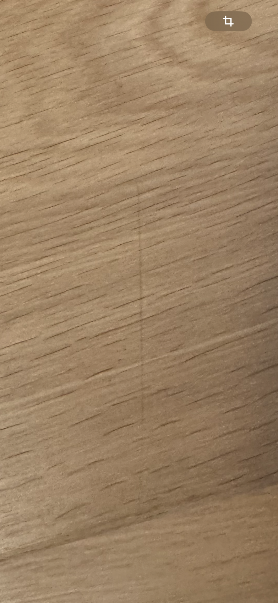

    Werde Euren Tipp mal ausprobieren. Was muss ich denn tun, wenn der Fleck unter der Beschichtung ist? Hilft dann nur richtiges abschleifen oder funktioniert das feine Schleifpapier dennoch?

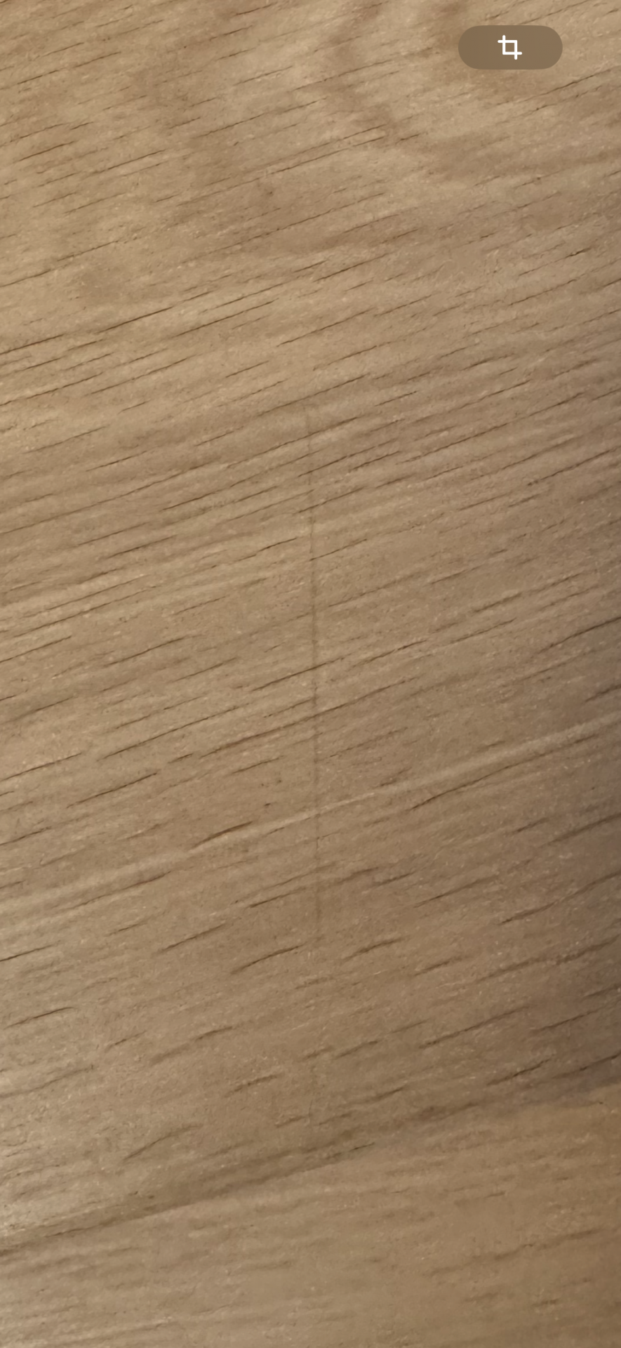

    Kann ich ein feines Schleifpapier auch nutzen, um leichte Kratzer zu entfernen (siehe Foto) oder würdet Ihr mir das etwas anderes empfehlen?

    Schleifen hellt das Holz auf und du kannst es immer sehen. Geh zu Maskenbildnerin und Filmausstattern die können den Fleck ordentlich tarnen

    Muss hier mal mit ein paar Missverständnisse aufräumen geölte Böden sind offenporige Böden da kann nichts unter einer Deckschicht sein weil keine Deckschicht vorhanden. Nicht zu verwechseln mit UV Öl dies stell eine besondere Beschichtung dar und ist eher als minderwertiger Lack (Marketing halt) zu beurteilen. Im Gegensatz zu beschichtete Böden (Lack) sind geölte Böden punktuell zum nachbessern heisst man kann Flecken, leichte Kratzer ausschleifen und mit dem richtigen Pflegeöl einpflegen. Um die Oberflächenstruktur gleich zu behalten muss mit der gleichen Körnung wie der Rest des Boden geschliffen werden. Weil durch ein anderes Schleifbild sich die Lichtbrechung verändert und der Boden dann unter Umständen schlimmer aussieht wie vorher. Und sind wir doch mal ehrlich ein Parkett ohne Gebrauchsspuren ist kein Parkett
