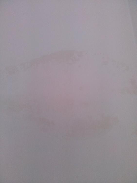

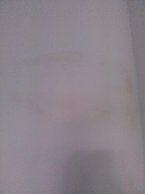

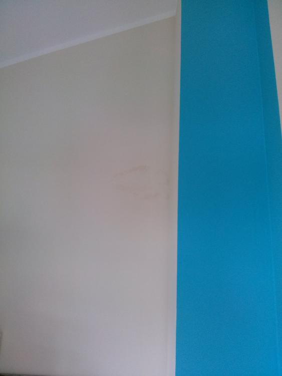

    Mysteriöser Fleck mitten in der Innenwand.p

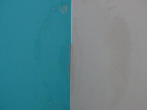

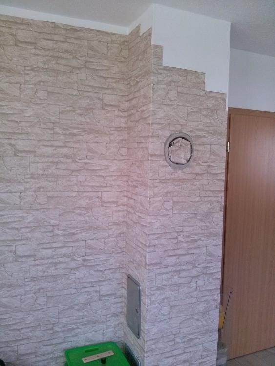

    Daten: EFH Bj. 2010, Porotonsteine,
    Fleck in Schlafzimmer,andere Seite Treppenhaus(trocken), 3 Monate nach Malerarbeit Fleck durchgekommen, also geringe Nässe, Fleck hat Größe eines Porotonsteines, Auf Höhe des Ringankers, 3 m entfernt von Außenwand, neben Schornstein (kein Dachboden drüber, hohe Decken mit Pultdach, am Ringanker Innenseite Außenwand auch 2 Flecken). Feuchte 55%.
    Könnte beim Bau wetterbedingt Wasser eingetreten sein was nich nicht getrocknet ist? Hinweis: lt. Vorbesitzer unter Zeitdruck gebaut, teilw. Farbe von Wänden gelaufen und Estrich noch nass gewesen bei Innenausbau. CAM01533.jpg

    vergessenes Kunstwerk von Beuys ??

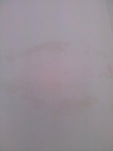

    Rückseite (trocken)

    Feuchtigkeitsmessgerät:
    links-rechts-oben-unten und natürlich bei Fleck messen:
    Fleck "nässer" : Feuchtigkeit im Poroton - Ursache finden - trocknen - Wand streichen, gut iss.
    Fleck gleich nass:
    Putz abstemmen,neu verputzen, Wand streichen, gut iss.
    oder:
    PU-Isoliergrund aufstreichen, Wand streichen, gut iss.
    oder:
    "Nikotin-Sperrgrund-Farbe" partiell streichen, Wand streichen: gut iss

    Bin jetzt davon mal ausgegangen, dass ein feuchter eingebauter Stein die Ursache ist. Bin natürlich an der Behebung dieser intetessiert.
    Rechts daneben verläuft der Schornstein für Kaminofen, kann daher siwas entstehen??
  11. #11 Fred Astair, 28.07.2017
    12.004
    5.991
    Was soll entstehen?
    Feuchte entsteht nicht. Sie kommt entweder von innen durch Kondensation, von außen oder durch eine undichte Leitung in der Wand.

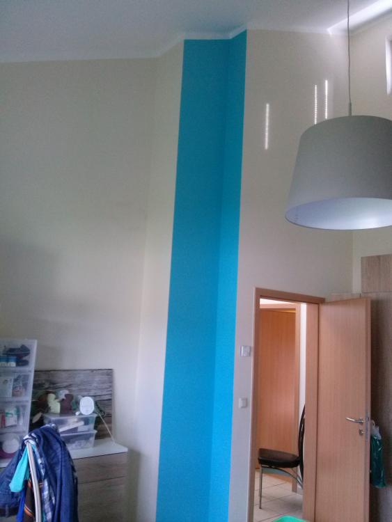

    Hmm - Schornstein?
    Bitte:
    1 x Übersichtsbild Schornstein zusammen mit min. 1,5 m Wand
    1 x Detailbild feuchte Stelle mit ca. 1m2.
    Nich´fragen - einfach so machen.
  13. A1985
    A1985
    07.07.2017
    75
    Beamter
    Gera
    So, Stelle nah, Stelle fern mit Schacht und Kaminanschluss Etage darunter, z.Zt. noch kein Ofen wieder angeschlossen.
    Kann evtl Regenwasser von oben sein durch Unwetter?
    Und wie gesagt, due Rückseite der Wand scheint trocken zu sein.

    Dachte eigentlich an eine Übersichtsaufnahme , wie Du sie im letzten Bild gemacht hast ...
  15. A1985
    A1985
    07.07.2017
    75
    Beamter
    Gera
    Decken gehen bis zum Dach hoch, kein Boden darüber.

    Danke für die Übersichtsaufnahme.
    Also Wasser von oben können wir mit dieser Aufnahme ausschließen.
    Wasser von außen auch, da Innenwand.
    Kondensation allgemein ebenfalls.
    Wasser- / Heizungsleitungen in dieser Höhe ebenfalls - es sei denn eine absolut nicht DIN gerechte Verlegung hat stattgefunden.
    Nach 7 Jahren sollte jegliche - im Vergleich zu den anderen Porotonsteinen erhöhte - Feuchtigkeit ausgeglichen sein.
    Ich würde auf den Fleck eine hochwertige - lösungsmittelbasierte - Nikotinsperrfarbe auftragen und nach Trocknung die Wand noch einmal streichen.

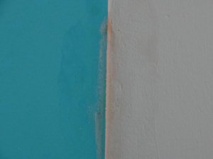

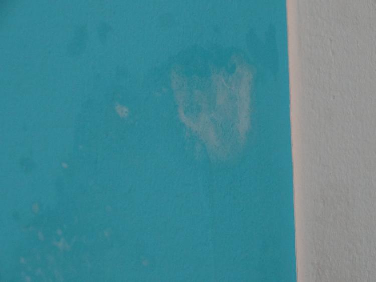

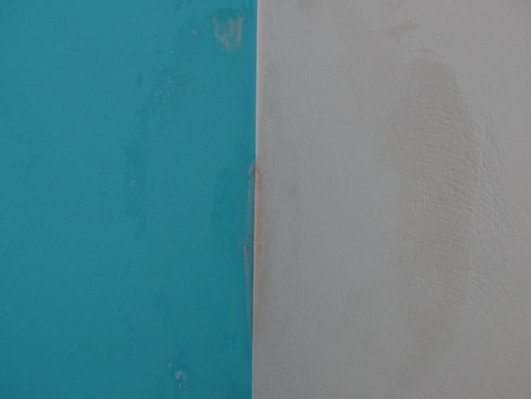

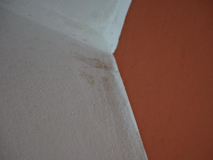

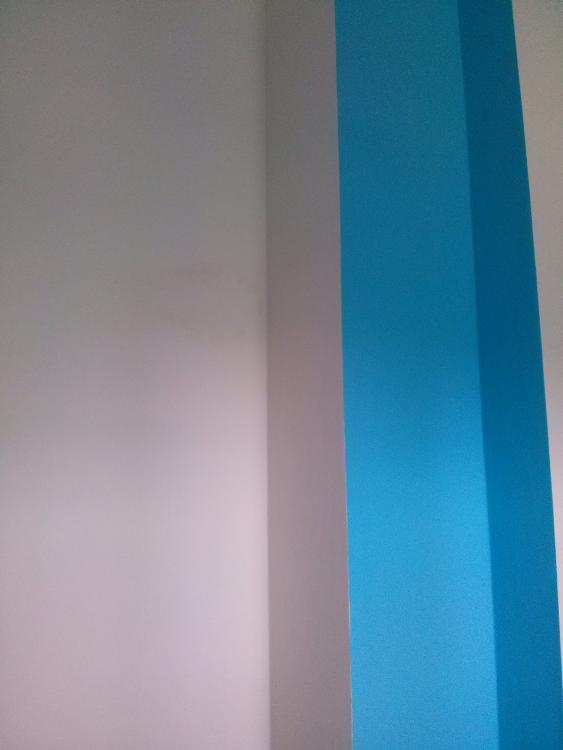

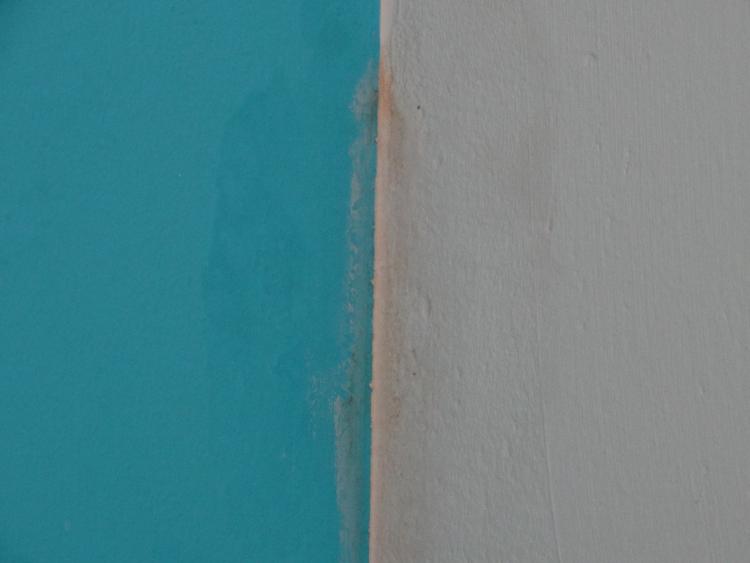

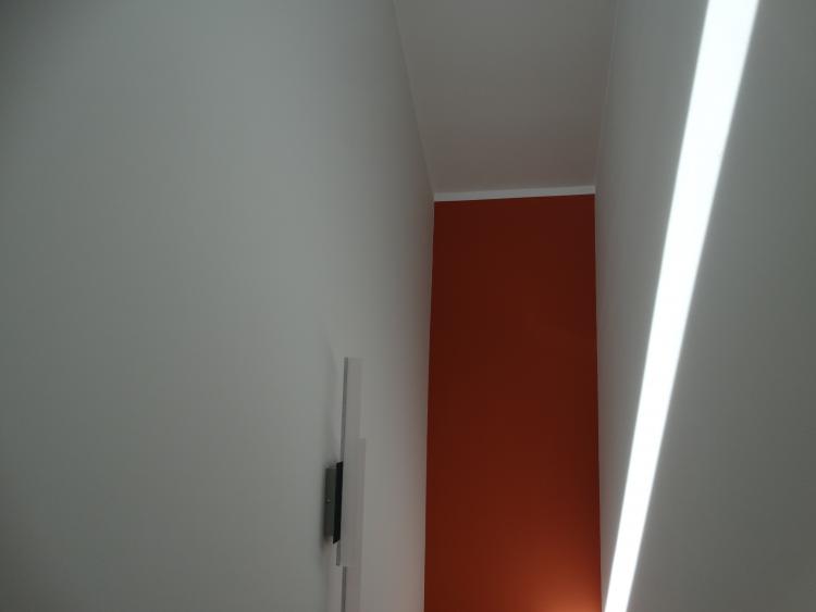

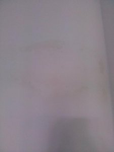

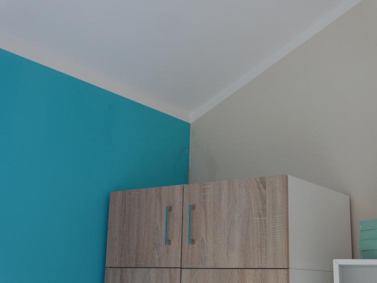

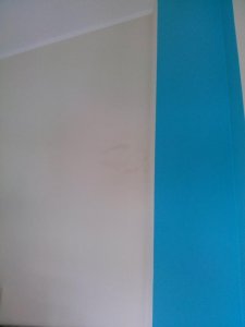

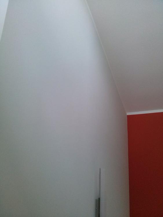

    Im OG auf Höhe des Ringankers Fleck in Eck(en), dort wo Innenwand an Außenwand anstößt (T-Stück). Gelblich aussehend direkt in der Ecke, rundherum Fleckig (wolkig) und teilweise salzartige Fleckchen (lassen sich mit feuchtem Finger wegwischen. laut Messung 100% Feuchte in Wand, direkt neben dem Fleck nur noch 20 % Feuchte.
    An Außenwand ist nichts zu sehen.
    zur Bilderklärung:
    Blau und rot = dieselbe Außenwand
    Beige und grau = Innenwand
    Ich vermute eine Wärmebrücke, kann jemand helfen?
    Vielen Dank im Voraus! DSC07650.jpg DSC07652.jpg DSC07655.jpg DSC07656.jpg DSC07657.jpg DSC07658.jpg

    Kannst Du bitte Foto der Außenwand von Außen (also vom Grundstück / Strasse) machen?
    Der weiße "Flaum": ist er "Kristallin" und wenn Du ihn mit einer nassen Fingerkuppe berührst, löst sich auf (= Salze)
    oder riecht eher eher schimmelig und "Pappt" zusammen (Schimmel)
    Mögliche Ursachen sind:
    -Kondensation
    -Wasser "Einbruch" durch Schlagregen wegen Riss in der Fasade
    -Undichtes Regenfallrohr
    - Undichte Dach-Regenrinne)
  20. A1985
    A1985
    07.07.2017
    75
    Beamter
    Gera
    Der Flaum löst sich eher auf beim berühren, ist geruchslos und fühlt sich trocken an.
    -In letzter Zeit waren öfters heftige Unwetter
    -Dachüberstand des Pultdaches 80 cm, es kann eigentlich in der Höhe nicht ranregnen, da nicht einmal das Fenster vom Regen getroffen wird (Oberkante des Fensters beginnt 20 cm unter der Höhe des Fleckes)
    -Nordseite, von morgens bis Mittag sonne
    -keine Risse in Fassade zu erkennen
    -kein Fallrohr auf der Stelle dieses Hausabschnittes
    Fotos folgen...
