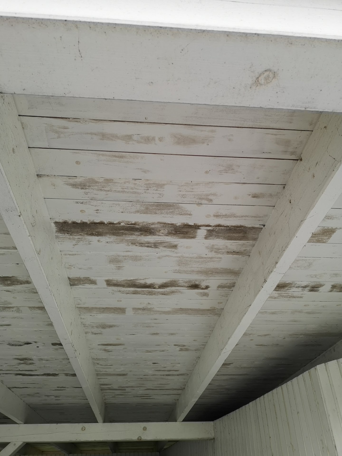

    ich jabe ein Problem mit meinem Carportdach. Aufbau: Rauspund, Teerpappe 3-lagig.
    Gestrichen wurde es dann mit Consolan Wetterschutzfarbe.
    Ab ungefähr Nov. bis ca. Feb. bilden sich teilweise schwarze Schimmel ähnliche Flecken,diese sind aber wahrlos verteilt und nicht alle Bereich betroffen. Das Carport ist voll belüftet, Staunässe ist auszuschließen. Die Pfosten sowie die Seitenverkleidung sind ebenfalls mit der gleichen Farbe gestrichen, ohne das da was passiert. Ich habe begonnen die Flecken abzuschleifen und hierbei ist festzustellen, dass die Flecken eher oberflächlich sind. Es gibt hier bereits einen ähnlichen Thread aus 2017, aber leider war diesem nix hilfreiches zu entnehmen.
    Um den Fragen vorzugreifen, das Material war kein Baumarktschrott und wurde in kurzer Zeit im Sommer verbaut, sodass dies auch dabei trocken geblieben ist.
    Es wäre super wenn jemand einen Rat hätte bzw. das selbige lösen konnte. Habe vor es in den nächsten Wochen neu zu streichen, daher wüsste ich gern die Ursache dafür.

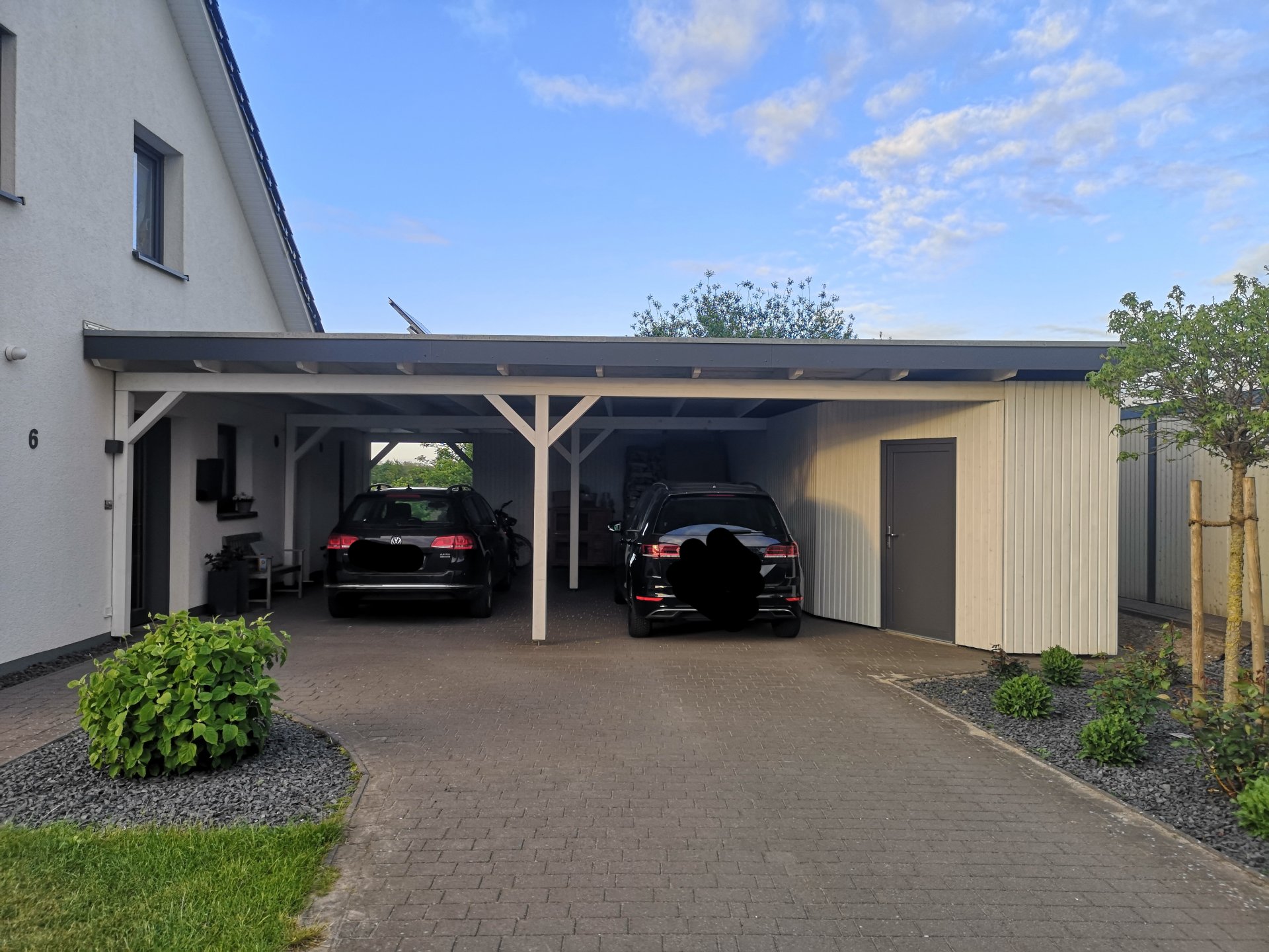

    Wieviel Jahre steht der Carport schon?
    Ist der hinten und seitlich "geschlossen"? (Hauswand und was ist rechts?)
    Da steht auch ein Fzg. drunter?
    Wenn die Flecken nur oberflächlich sind, müsste man sie wegwischen können?!
    Zeig mal ein Bild von der Totalen (Abmessungen Carport?, Höhe?)
    Vermutung: Für mich sieht es so aus, als ob an der Stelle wo das Fzg.steht (vorausgesetzt dort steht auch eins:D) die Flecken am Schlimmsten, bzw. nur dort vorhanden sind.
    (Effekt wie bei vielen Häusern mit Fassadendammung und gekippten Fenstern? Warme Luft kondensiert an kalten Flächen.)

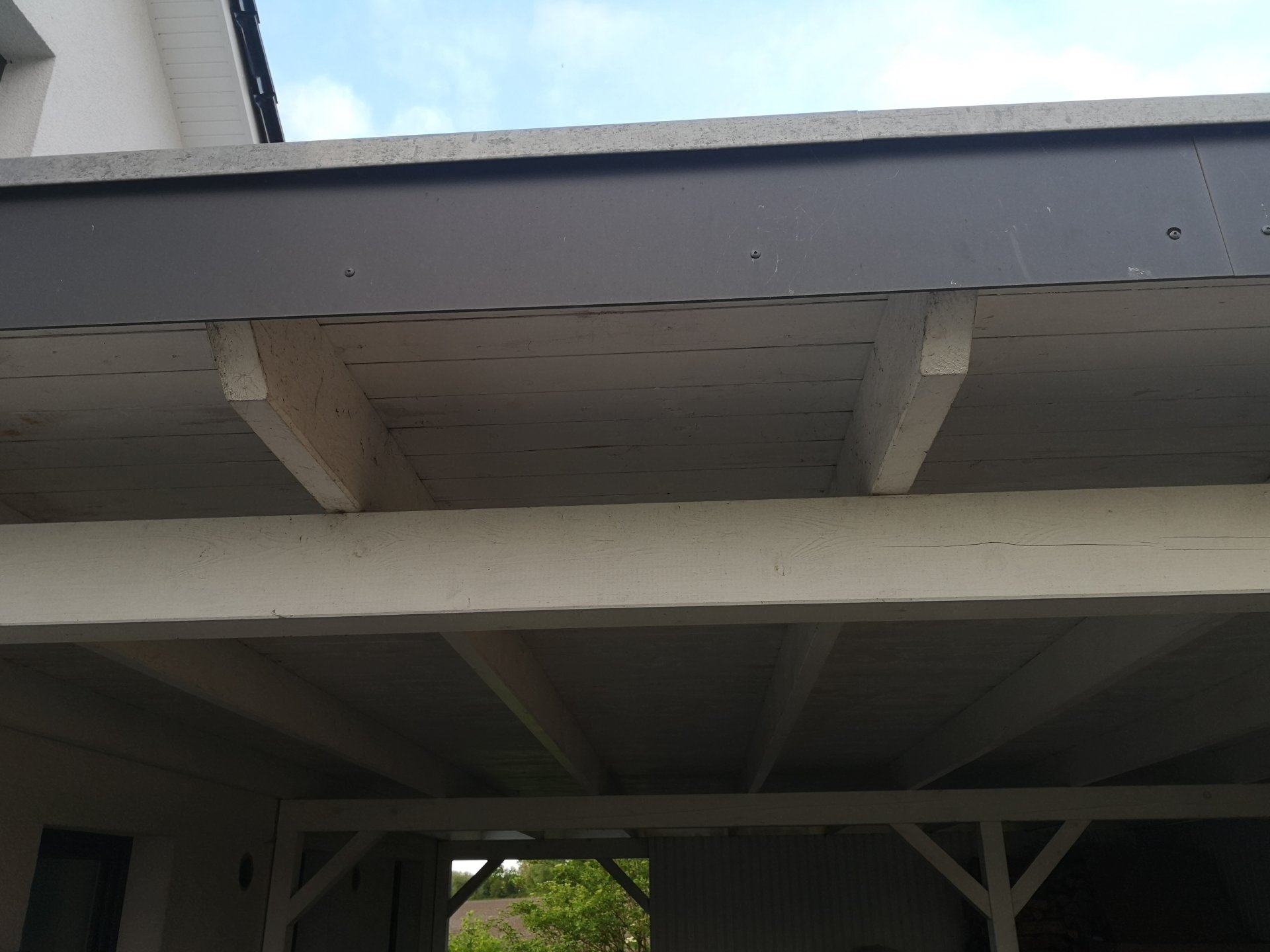

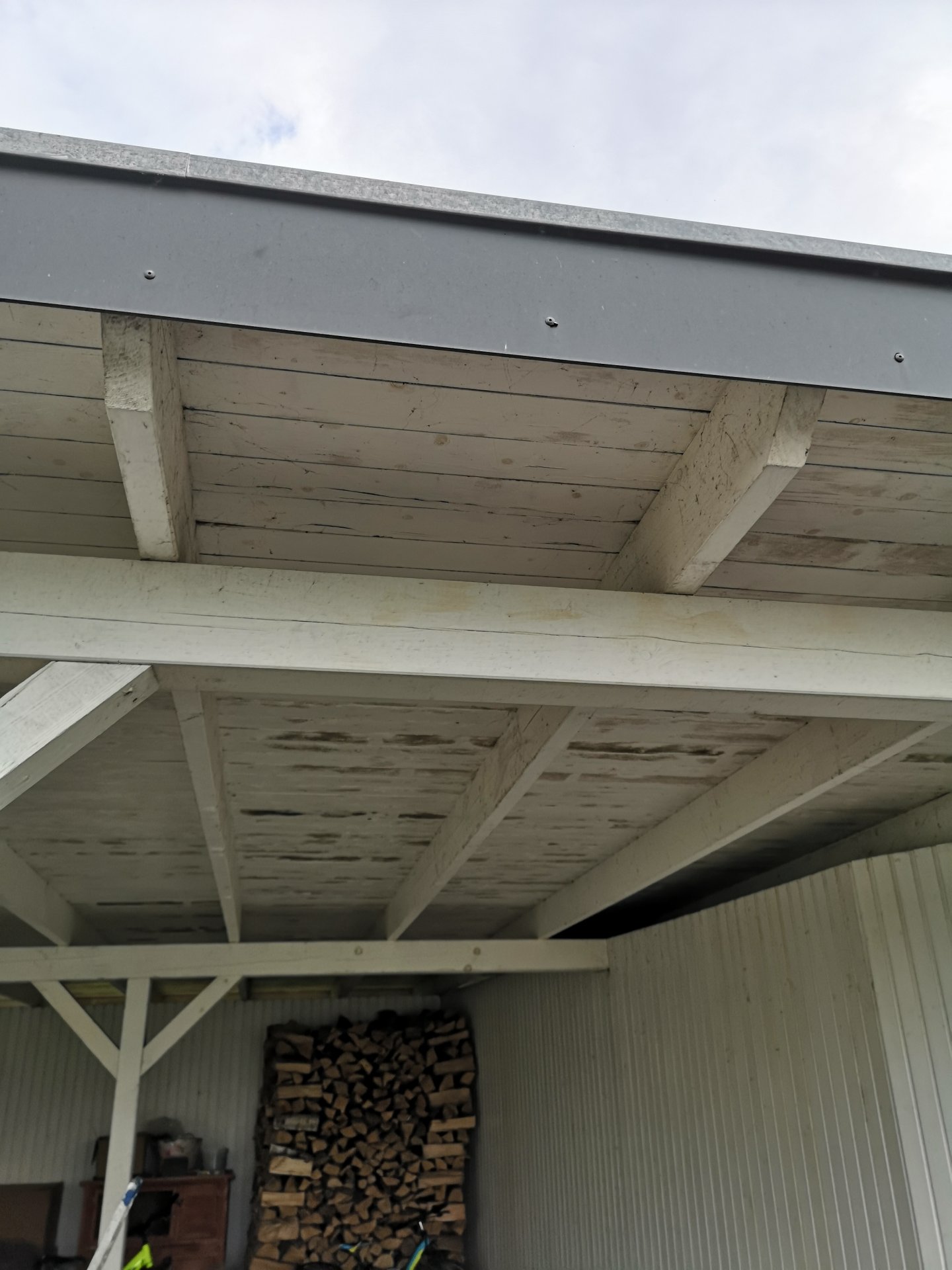

    Anbei die Bilder. Höhe vorne ca. 3,5m hinten 3,3m. Rund herum sind die Seiten oben offen. Breite 11m Tiefe 12m.
    Der "Befall" ist eigentlich überall und unregelmäßig, mal mehr mal weniger. Auffällig ist, dass im Abatellbereich kaum Befall ist. Wenn die Theorie mit der Wärme der Autos stimmen würde, was wäre deiner Meinung nach die beste Lösung?

    Achso, der Abstellbereich ist natürlich rechtsseitig und die Autos im Winter nicht unters Carport stellen wäre auch nicht die angestrebte Lösung

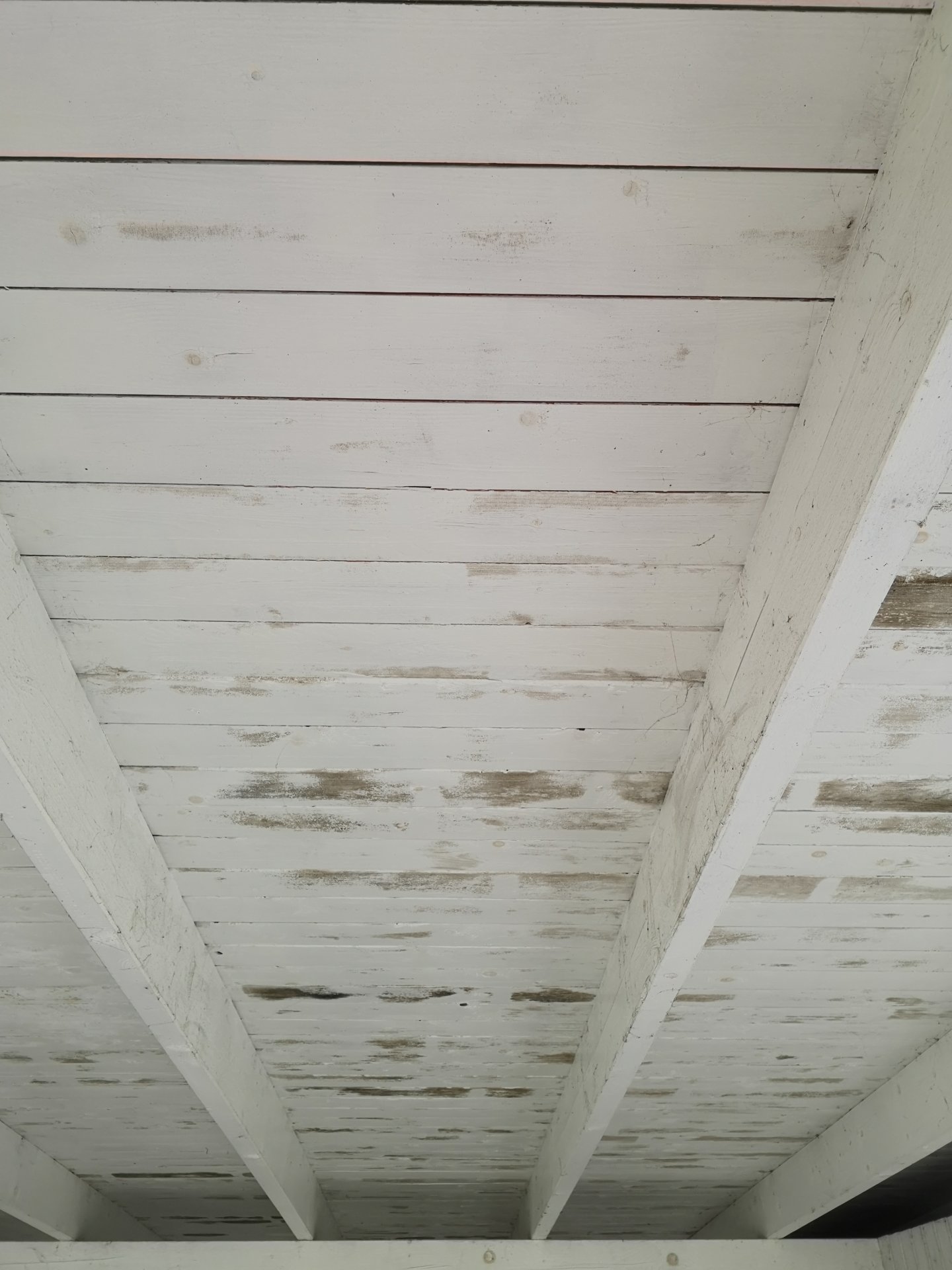

    Und zu den Flecken, anfänglich waren die problemlos mit nem Topfschwamm zu lösen, hatte natürlich keine Lust alle paar Wochen im Winter das zu machen. Jetzt habe ich alles abgeschligfen, da die Flecken teilweise in die Farbe eingedrungen waren. Baujahr ist übrigens 2014. Wiegesagt immer im Winter kommen die Flecken neu durch und/ oder vergrößern sich.

    Jo ist ganz normal. Kondensat durch die pappe das nicht weg kann.
    Sind aber unproblematisch, ist optisch halt nicht schön.
    Eine lage xps auf dem dach unter der pappe schafft meistens abhilfe.

    Nee nee - Tauwasser durch Dachabdichtung ist ein Dachdeckermärchen, welches an einer solchen Konstruktion gar nicht auftreten kann.
    Es ist Kondensat von unten auf der Holzoberfläche. Dies entsteht im Winter wenn es auch zu Morgennebel und Raureif kommt. Dort siedeln sich dann Algen/Flechten auf der feuchten Oberfläche an.

    Vorne noch zwei Tore hin dann ist die Doppelgarage fertig. Das Objekt wird für mich zu wenig durchlüftet und die Verbrenner tragen negativ dazu bei.

    Der Carport ist mehr als genug belüftet.

    Hab das Dach jetzt soweit geschliffen, dass die entsprechenden Stellen entfernt sind. So wie es aussah kam es auch nicht von oben sieht so aus wenn es sich auf die Farbe setzt und dann immer weiter verbreitet. Das Holz ist nicht angegriffen, also keine Verfärbung oder ähnliches.
    Werde es jetzt so behandeln, wie hier dargestellt.
    Meint ihr es macht Sinn die Durchlässe im hinteren und seitlichen Bereich zw. Schalung und Dach(ca. 30 cm) zu schließen, dass eben nicht soviel Durchzug ist ergo auch nicht die Feuchtigkeit im Herbst/ Winter in das Carport ziehen kann. Es bei uns teilweise so hihe Lidtfeuchtigkeit in dieser Zeit das sogar das Pflaster komplett unterm Dach feucht ist.

    Hallo, ich konnte das Problem beheben. Ich habe die gesamte Unterseite des Carports abgeschliffen und dann 2x mit einer Antikondensationsfarbe gestrichen. Die Farbe war nicht billig, war aber die Lösung des Problems.
    Ursächlich war meiner Ansicht nach die Luftfeuchtigkeit in den Wintermonaten, welche minimal an der Unterseite kondensiert ist. Dadurch konnte sich dann diese Flechte bilden und ausbreiten.
