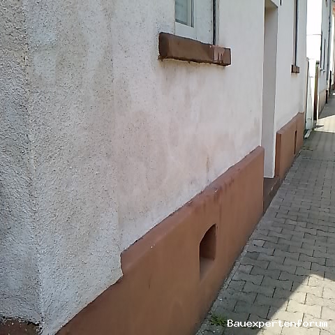

    Guten Tag,
    an einer Hausfassade findet man oberhalb des Sockels Flecken an der Nordseite, die an Fettflecken erinnern. Keine Salzausblühungen und kein "nasser" Keller. Keller ist übr. Tonnengewölbe und nur ca. 1,60 m niedrig.
    Die Innenwände wurden, wahrsch. vor Jahrzehnten, mit Styropor halbhoch verkleidet und Tapeziert (kommt einem Mittlerweile entgegen).
    Können die Flecken an der Fassade von dieser Innenverkleidung kommen oder sollte man sich auf die Suche nach weiteren Ursachen machen und welche könnten das sein? :( Und was verursacht die Flecken? Etwa Schimmel?:frust
    Ich weiß, Ferndiagnose ist nicht fachmännisch... aber vielleicht hat der ein oder andere eine Idee.:think
    Liebe Grüße
    Eva[​IMG]

    ist übr. Backstein oder Ziegel mit dem Baujahr 1906.

    Überstände am Sockel und an den Fenstersimsen ... sieh nach oben
    da kommt das Wasser her (!)

    Du meinst, der Regen läuft ins Mauerwerk?

    ja, wäre nicht der erste Sockel, dem ich ein hübsches Blechhäubchen verpasse und womit es dann erledigt gewesen ist...

    Bedeutet das: Kostenfaktor und Aufwand halten sich in Grenzen oder klingt es nur so. Welcher Fachmann macht sowas. Bin im Rhein-Main-Gebiet und für Besichtigungen offen :e_smiley_brille02:

    das machen Dachdecker oder Spengler. Kommt drauf an, wie das Gewerk bei euch aufgeteilt ist...
    Und ja, Kostenfaktor und Aufwand halten sich bei einer Haube in Grenzen...
