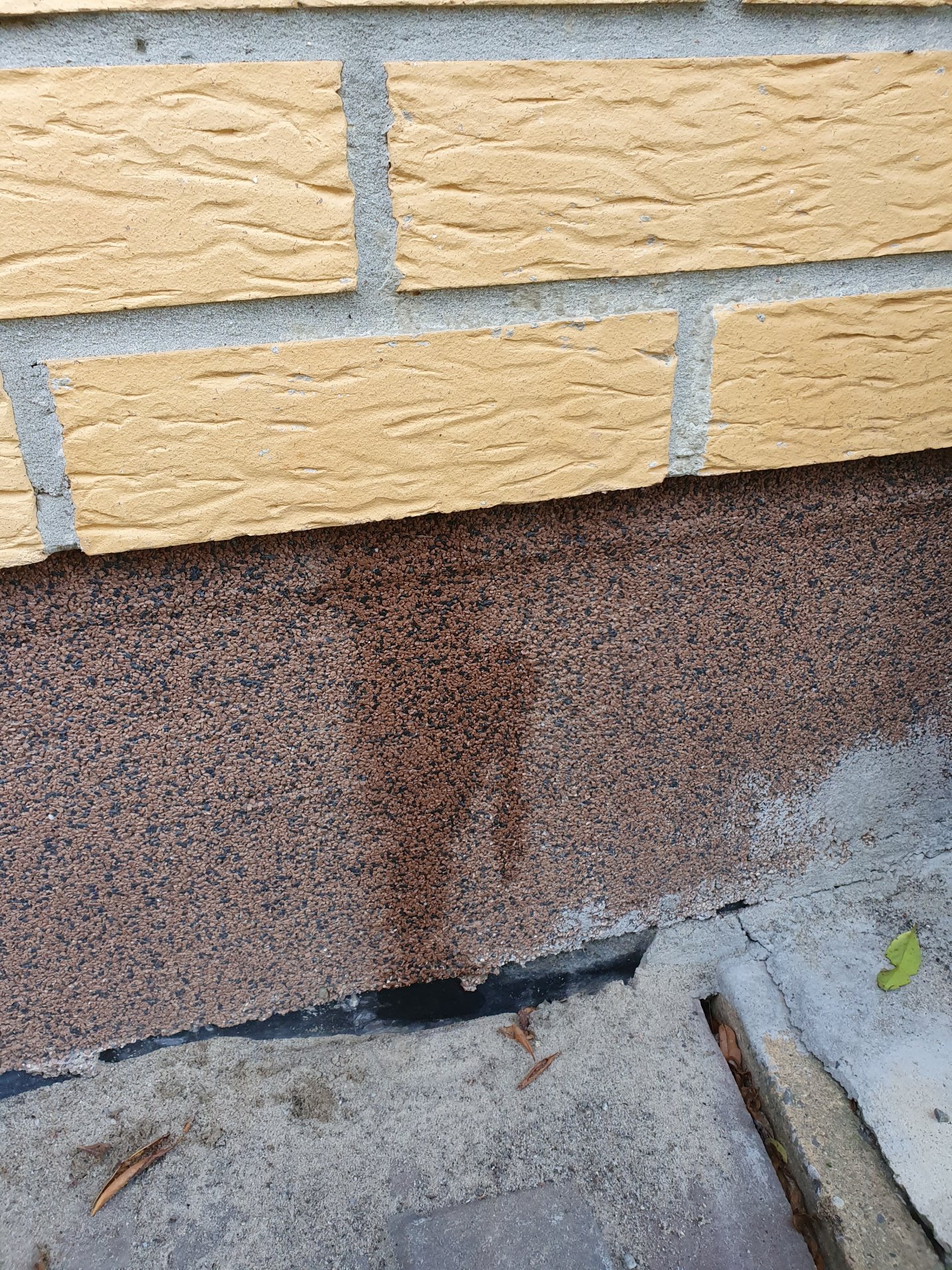

    Liebe Bauexperten,
    seit etwa Herbst, also mit Beginn der Heizperiode, tauchen am Buntsteinputz bzw. am Haussockel Wasserflecken auf. Ausgehend von der Form fließt anscheinend Wasser vom Übergang Fassade/Sockel in Richtung Erde. Leider konnten wir jedoch die Ursache bislang noch nicht finden, auch nicht mit Hilfe von mehr oder weniger kompetenten Handwerkern.
    Zum Haus bzw. zu den Flecken:
    Es handelt sich um ein Renolit-Fertighaus in Holzständerbauweise aus dem Jahr 1993, mit einer hinterlüfteten Fassade (daher die Lüftungsschlitze). Die Flecken tauchen in der Regel dann besonders stark auf, wenn die Temperaturen schwanken - weshalb ich von Schwitzwasser oder Kondenswasser ausgehe. Es kommen mal neue Flecken hinzu und andere trocknen durchaus auch wieder aus (bis auf einen Fleck, der bleibt beständig).
    Bislang haben wir sowohl Dach überprüfen lassen (alles trocken, bei Regen reagiert der Fleck auch nicht = vmtl. kein Regenwasser) als auch mittels Endoskopkamera hinter die Fassade geblickt (auch hier Augenscheinlich alles trocken)
    Hat den Zufällig jemand Erfahrungen mit einem solchen "Phänomen"? Oder hat noch einen Tipp, was man überprüfen könnte? Könnte das Wasser vielleicht doch "von unten" kommen?
    Vielen Dank für jeden Hinweis/Tipp!
    MfG
    Christian

    Kann mir nicht vorstellen, dass das Wasser in dieser Form von unten hochzieht. Wird schon so sein wie du schreibst, Kondensat, was da runterläuft
