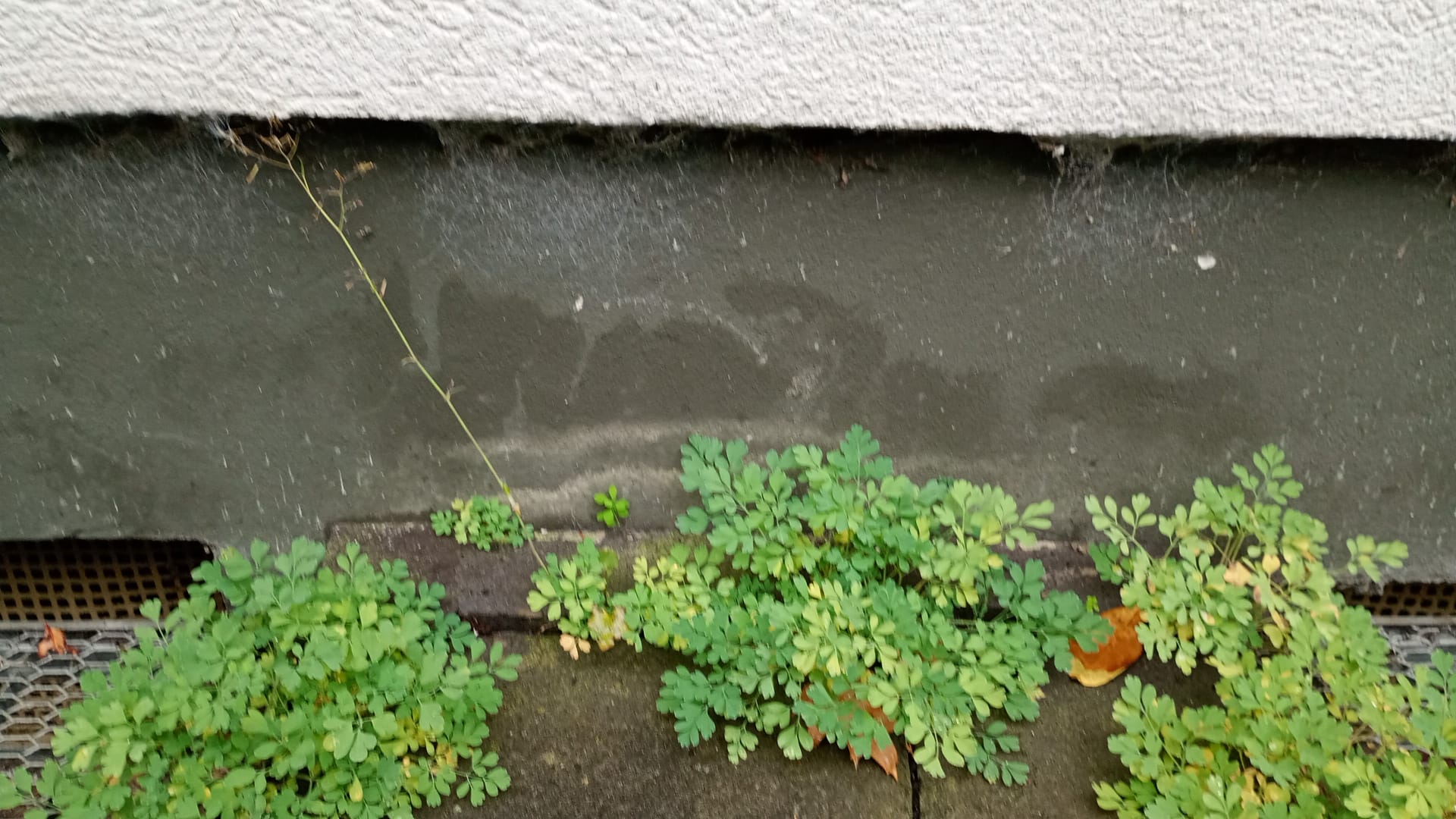

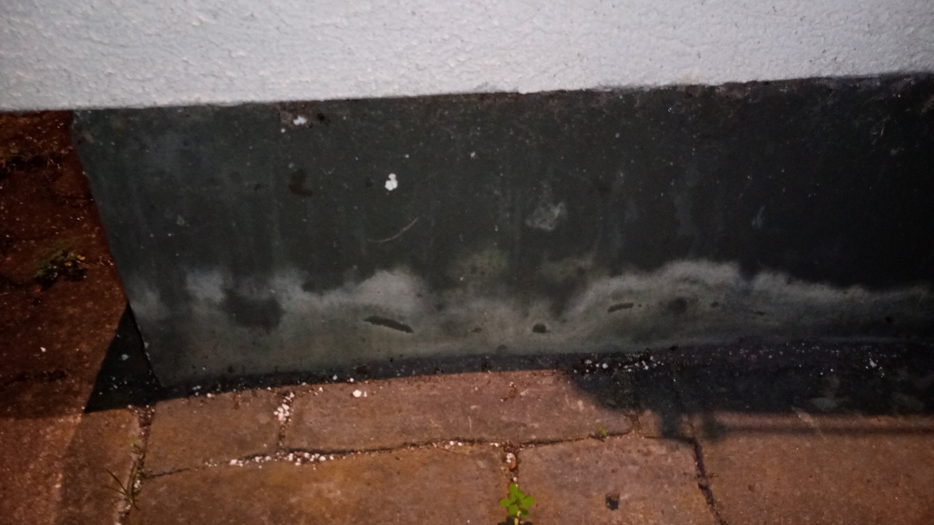

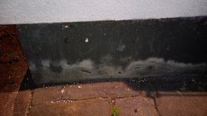

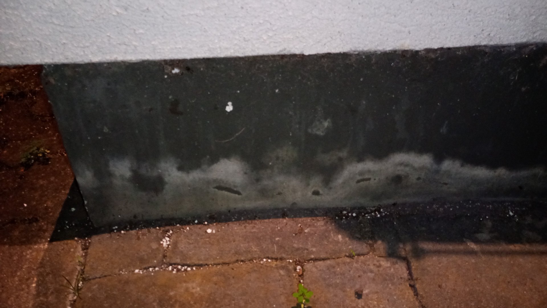

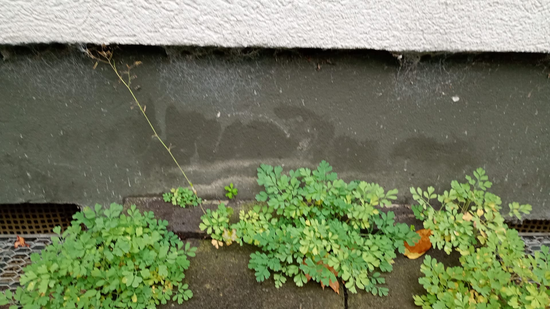

Diskutiere Flecken auf Aussenfassade im Außenwände / Fassaden Forum im Bereich Neubau; Hallo Forum, das habe ich heute auf der Außenfassade bemerkt. Was könnte das sein? Danke für Antworten.

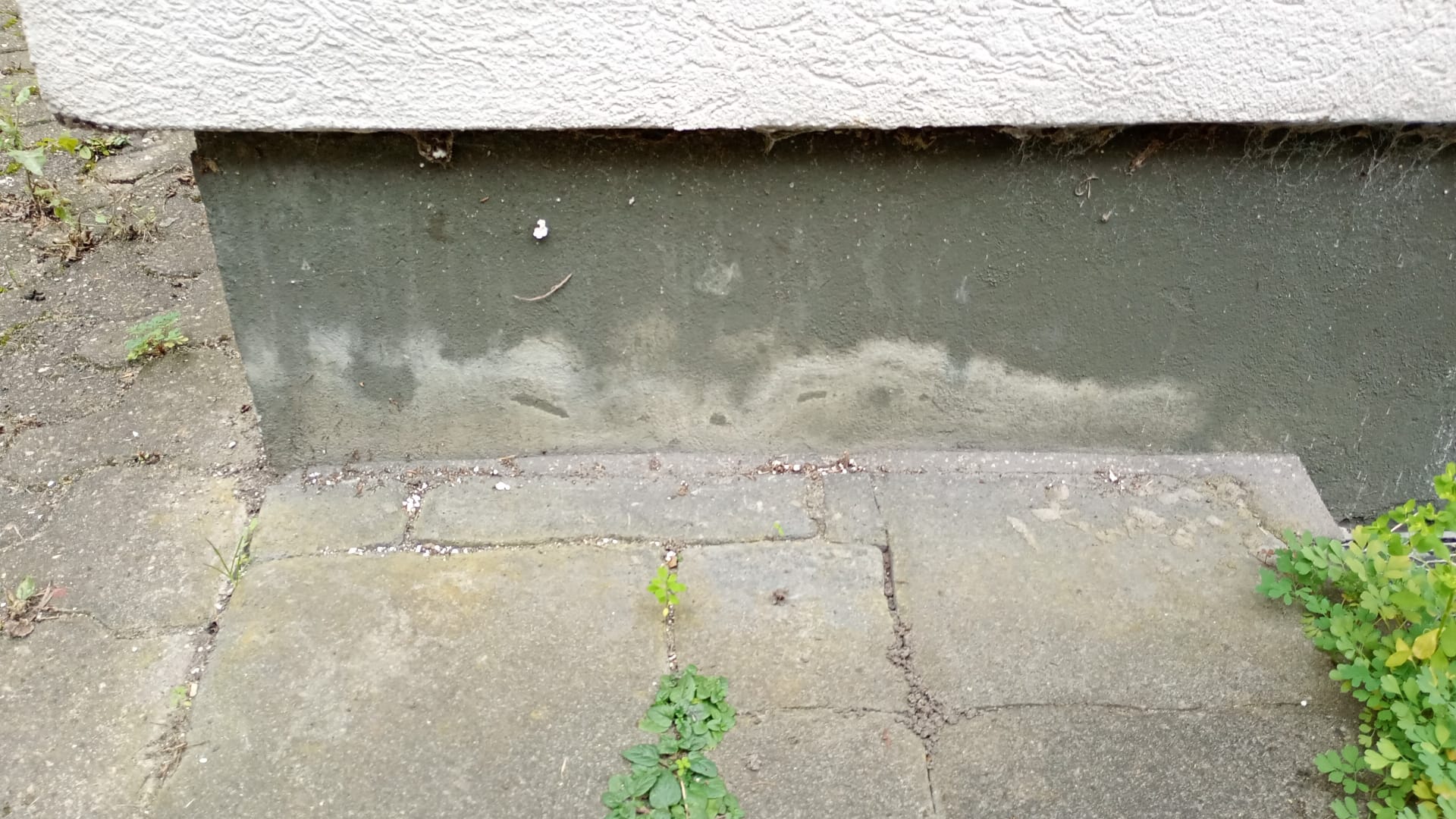

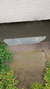

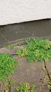

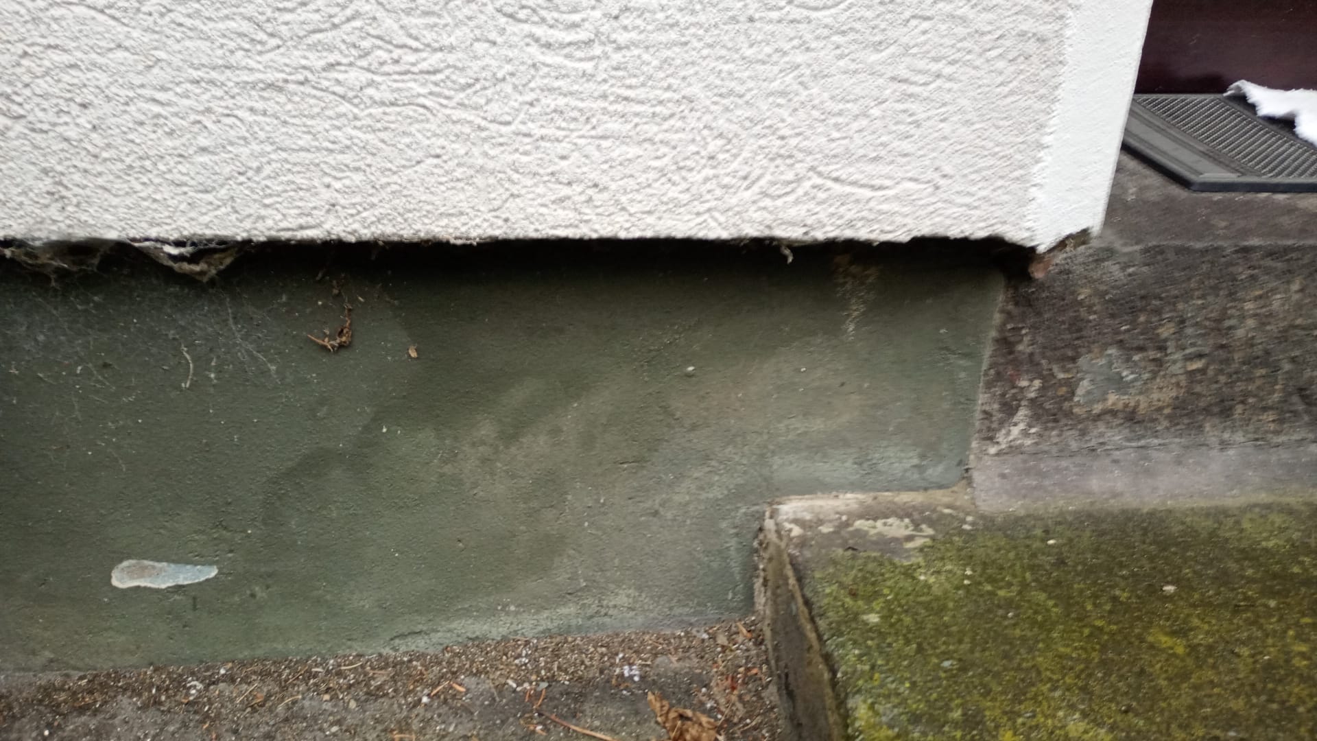

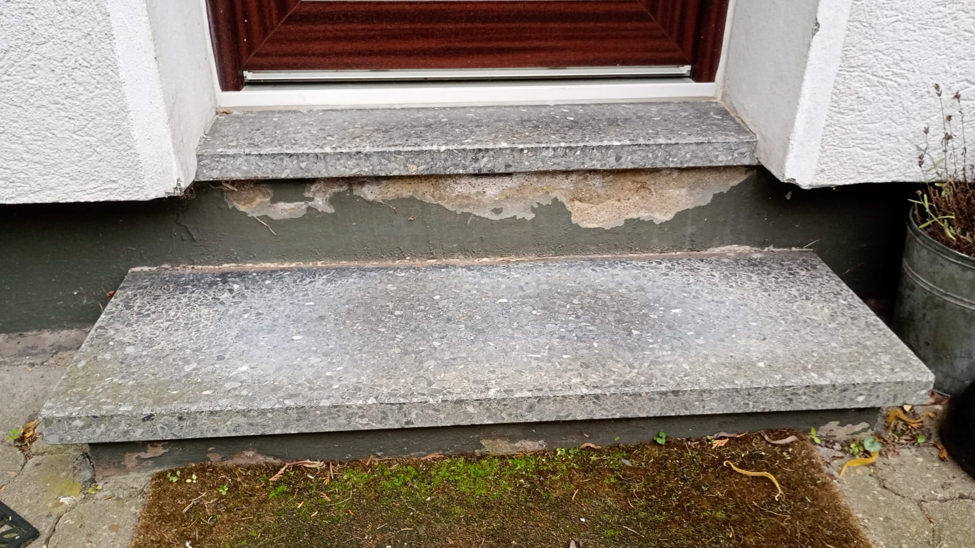

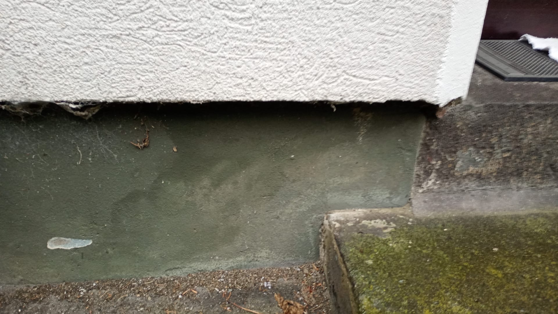

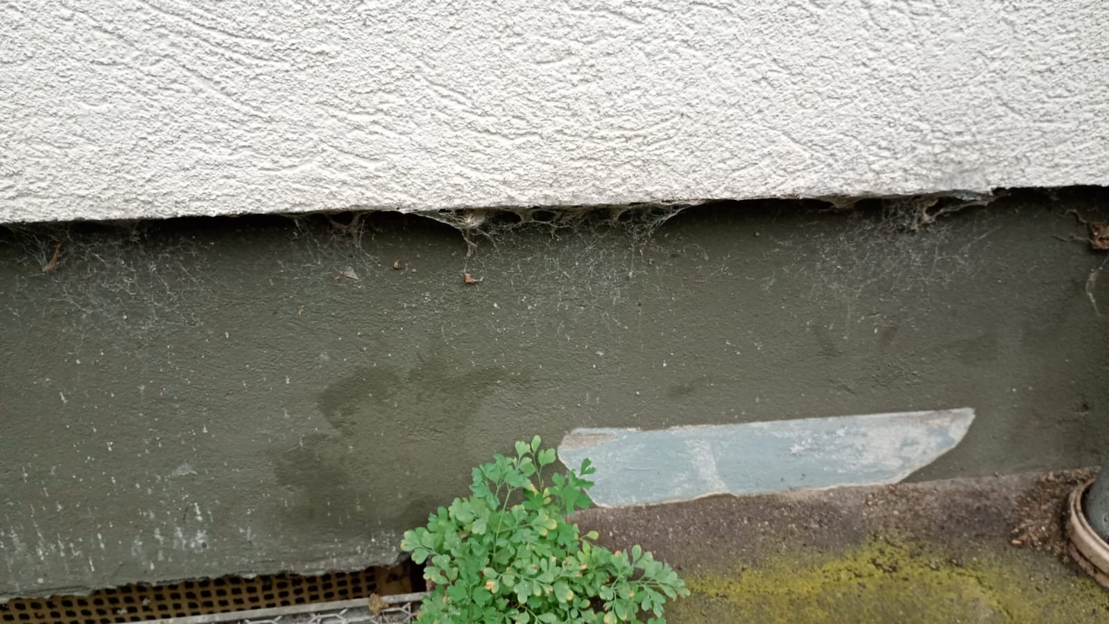

    ich habe noch ein paar Bilder heute morgen gemacht.

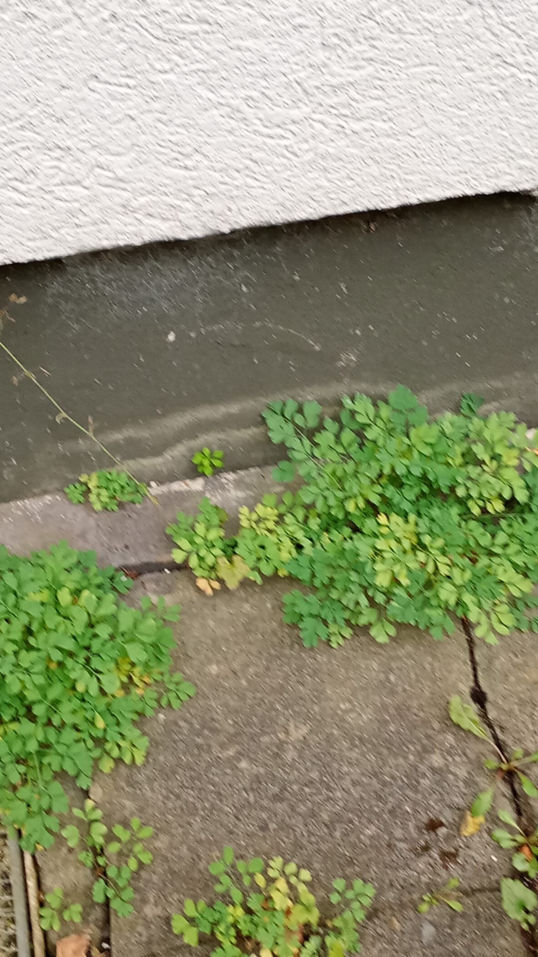

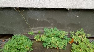

    Kalkausblühungen und Abplatzungen, der gesamte untere Bereich sieht so aus, dass sich da nicht nur Pflanzen sondern zuviel Wasser ansammelt, wie ist denn das Gefälle der Pflasterung, sollte schon vom Haus weg sein, wenn man anpflastert, was ohnehin nicht unumstritten ist.

    Das Problem ist der Innenbereich, da ist eine konstante Luftfeuchtigkeit von 70% die maximal auf 60 % runtergeht beim lüften. Nach zehn Minuten ist sie wieder auf 70. Soviel kann man garnicht lüften. Angeblich wäre das trocken und Kellerabdichtung auch.

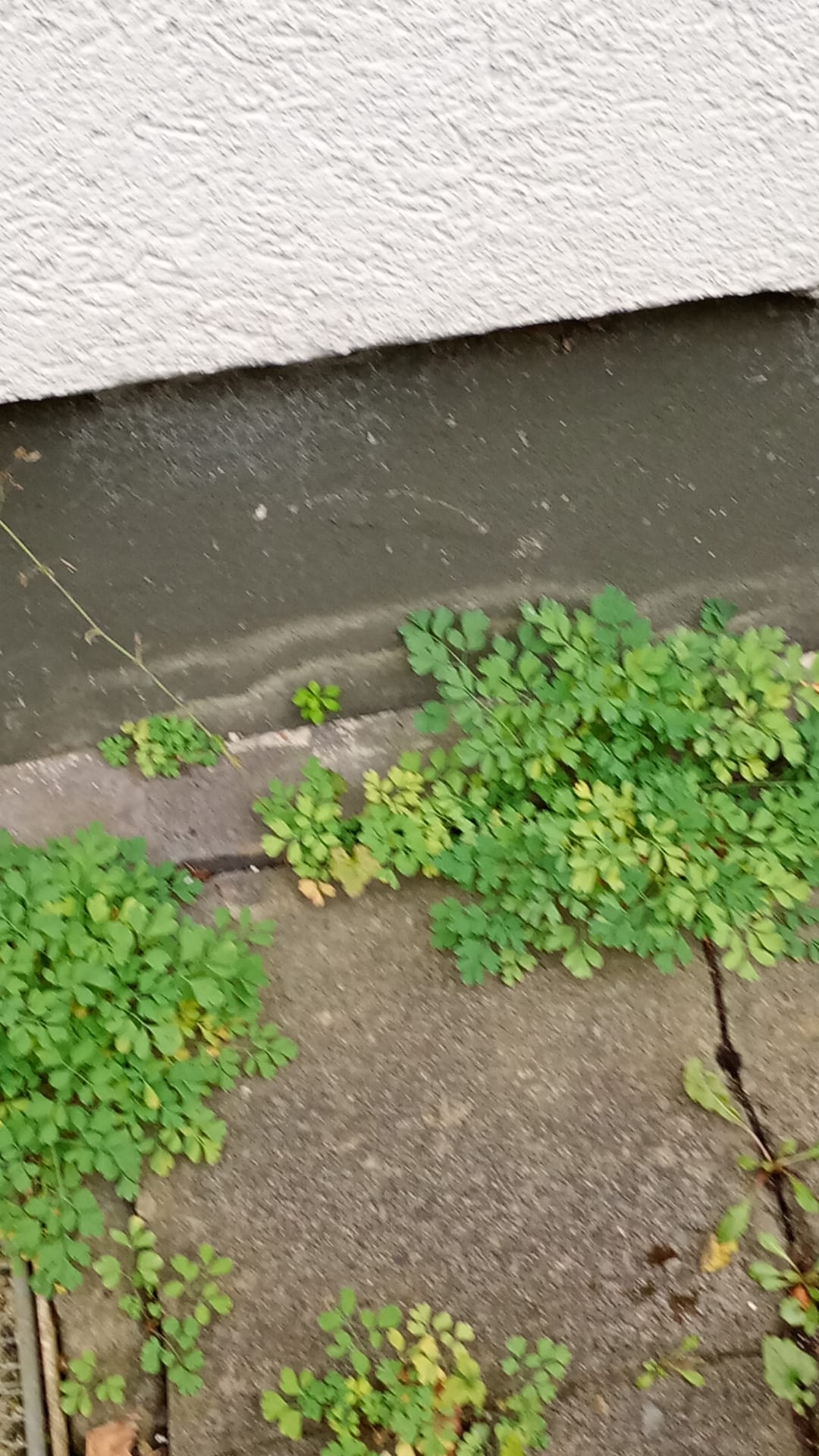

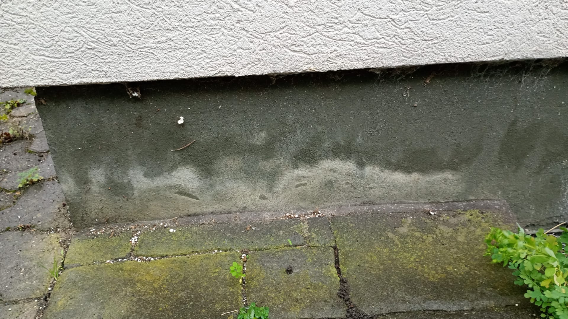

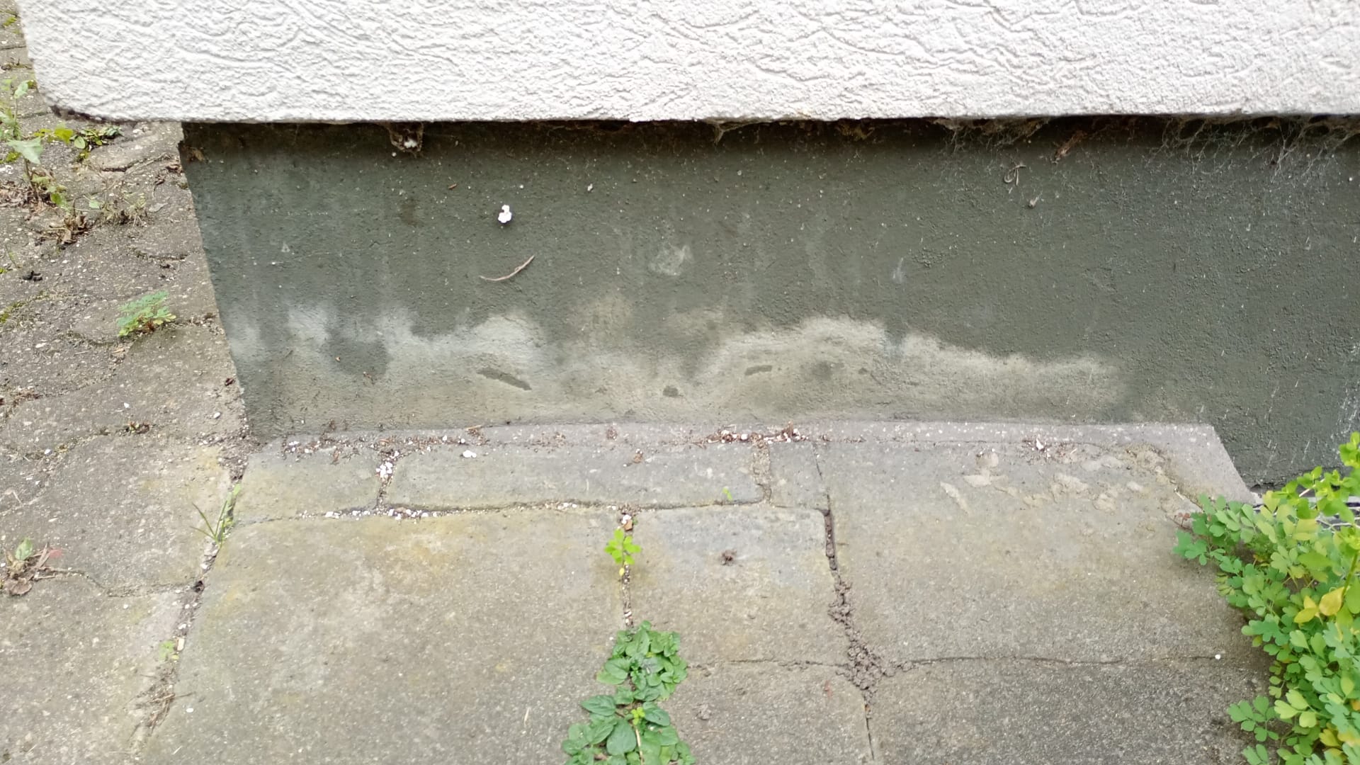

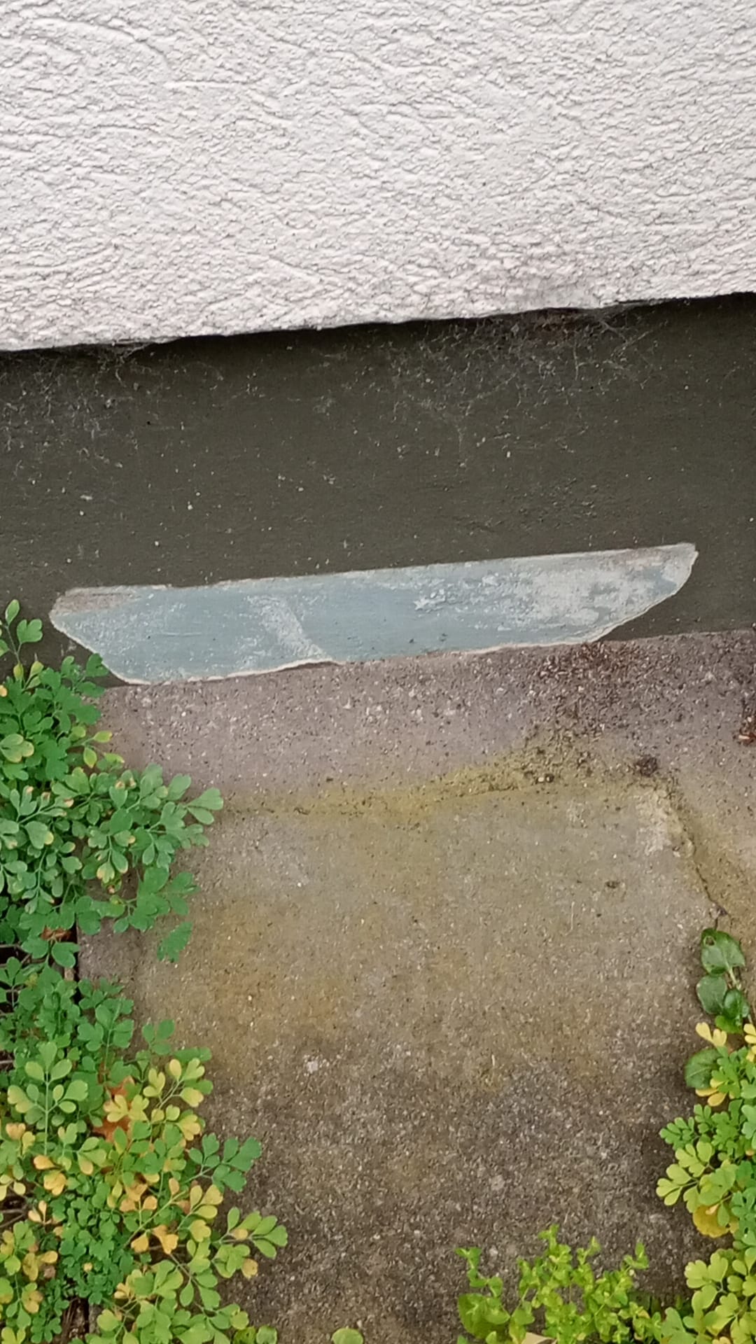

    Pflaster direkt am Haus ohne Gefälle. Überall Unkraut.

    Fehlende Bauwerksabdichtung, fehlender Feuchte/Nässeschutz Putz , fehlender Kiesstreifen / Stickerstreifen , eine prophylaktische ausgebildete Kehle aus Beton? am Gebäude ohne jegliche Trennung etc

    Na ja, je nach Jahreszeit und Temperatur sind durchgehende Messungen bei 65 % nicht ungewöhnlich.
    Wenn du der Meinung bist dass die Aussenwände nicht trocken sind, dann nutzenLuftraummessen wenig, besorg dir eine Feuchtemesser für feste Baustoffe aus dem Baumarkt oder von Amazon, liegt um 30,- Euro und kann man auch anderweitig ab und an nutzen, aber dann kannst du argumentieren und nachweisen.

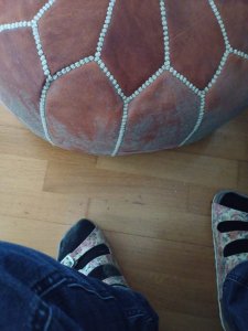

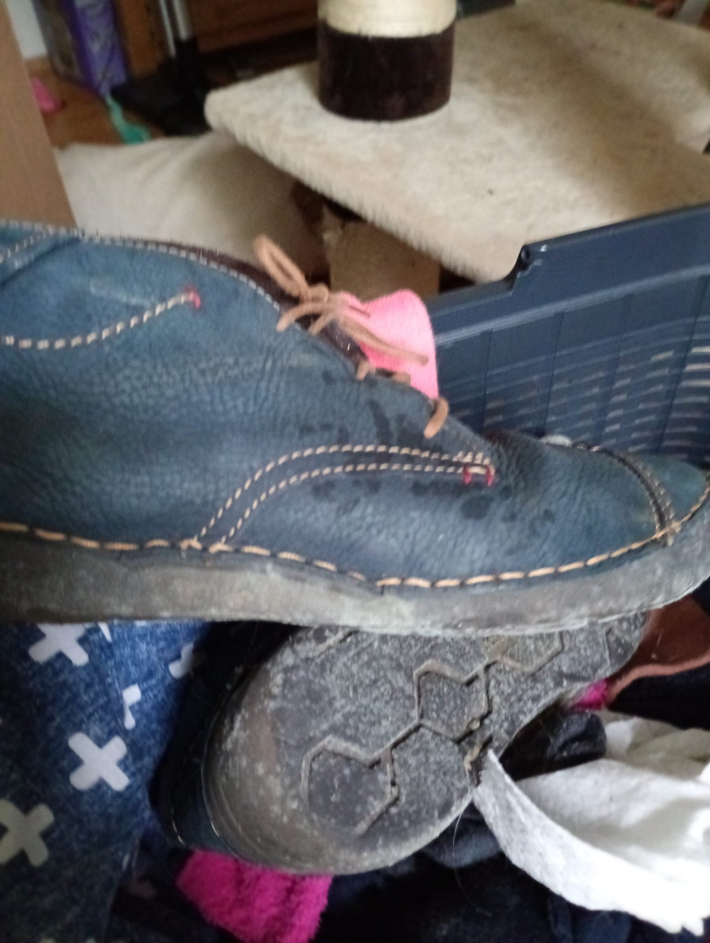

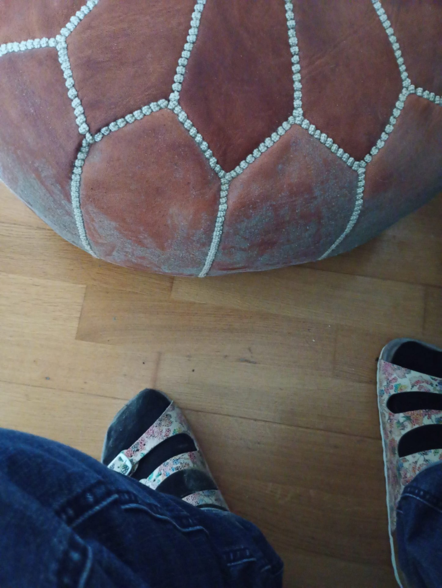

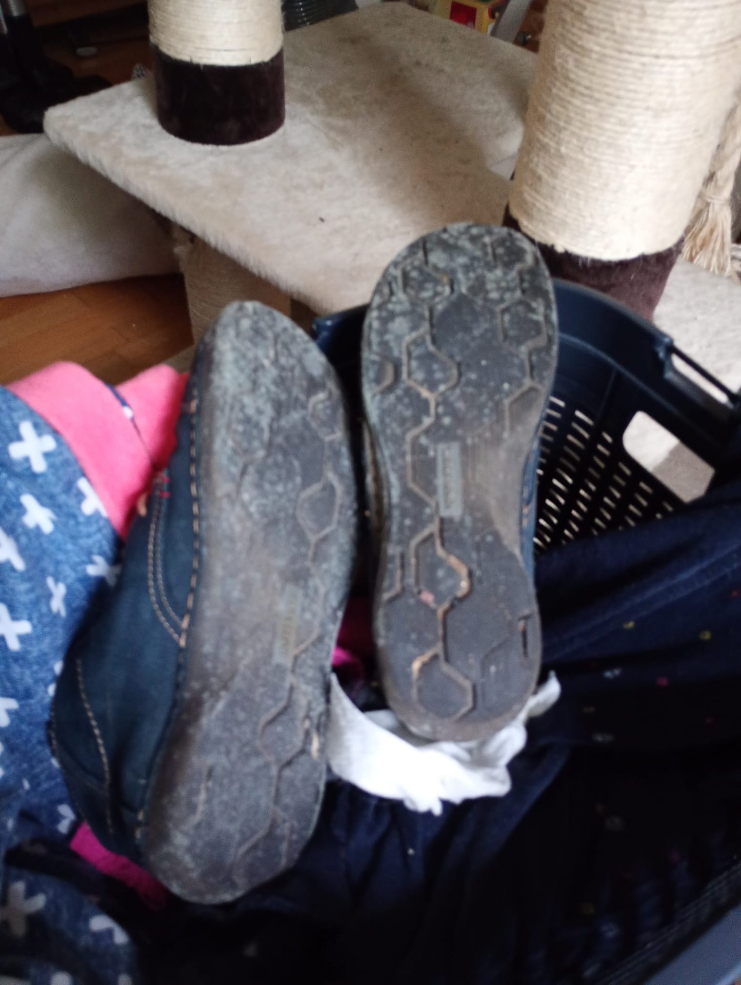

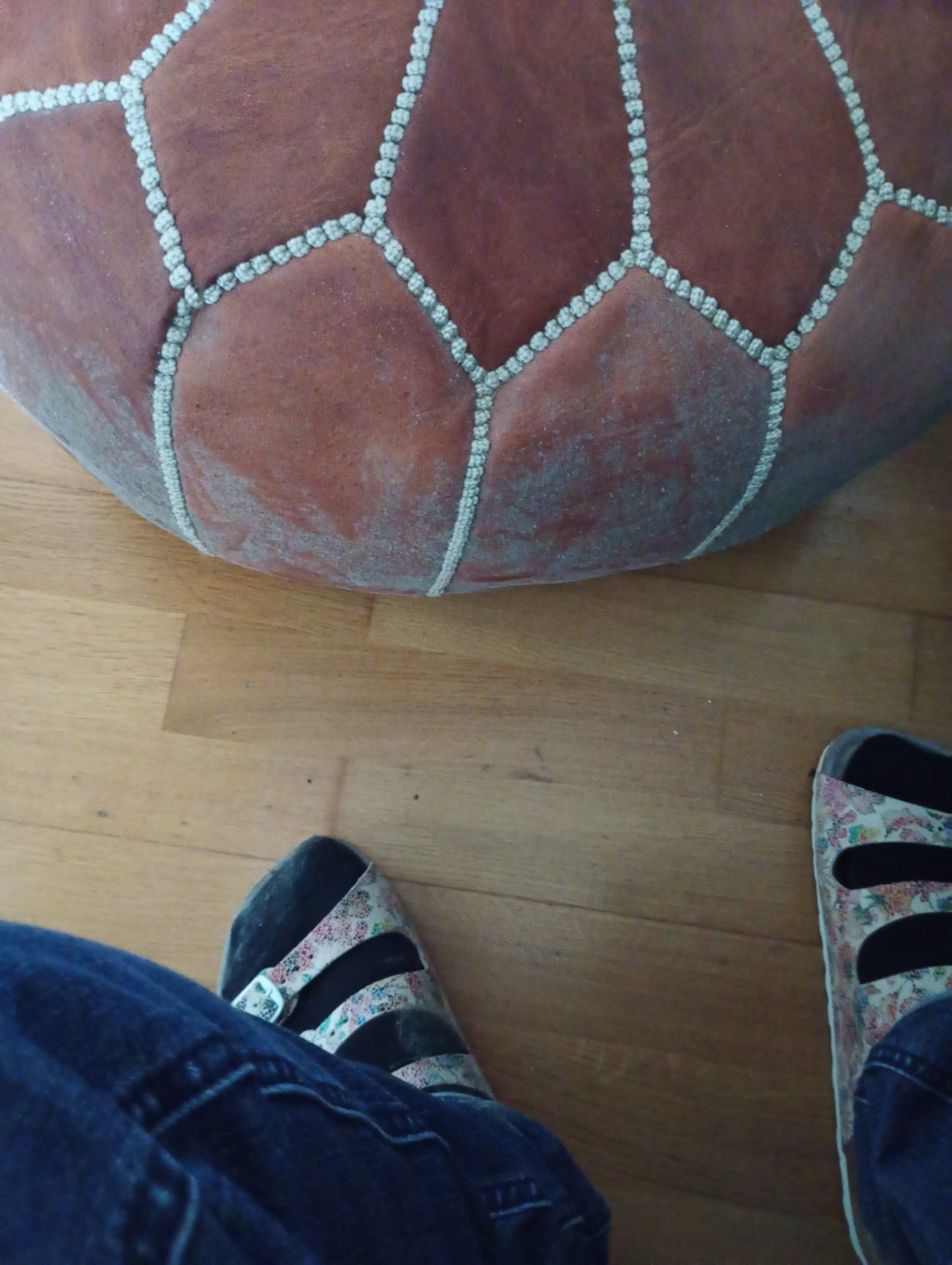

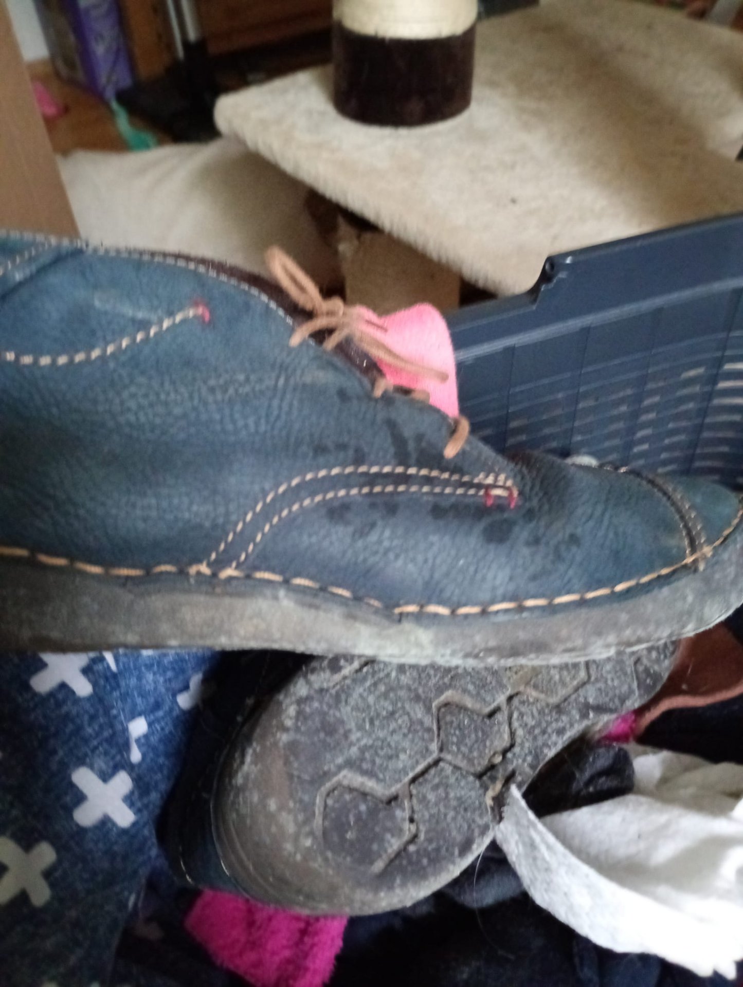

    In einer Zimmerecke deutlich Schimmelbildung. Dazu Schimmel in den Schränken. Lederschuhe und Handtaschen. Dazu haben wir noch einen komplett verschimmelten Lederpoeuf und Hundeleine ect. explosionsartig kann man sagen.

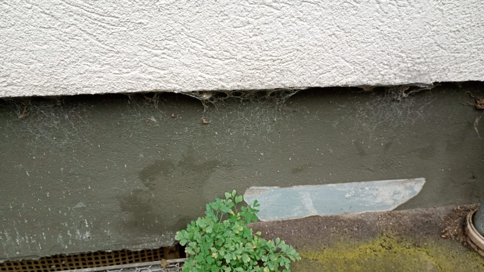

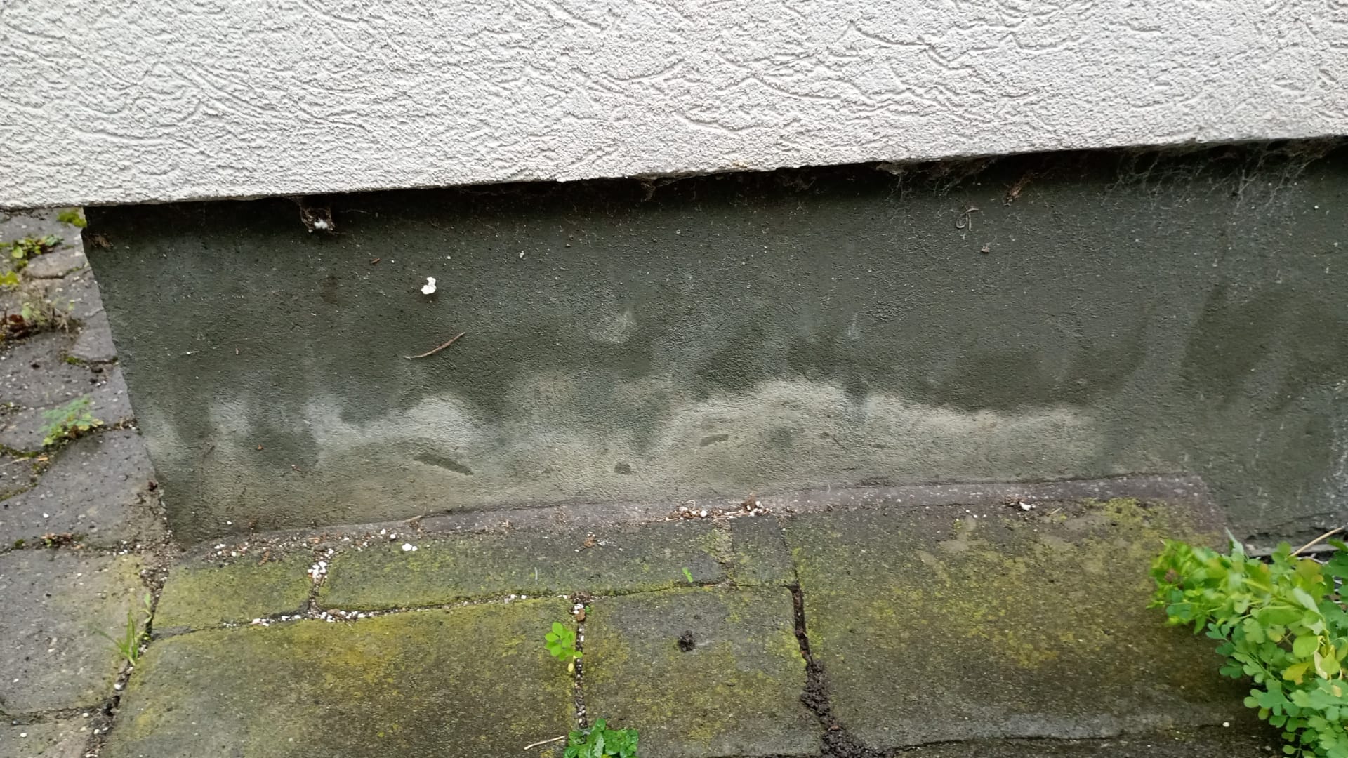

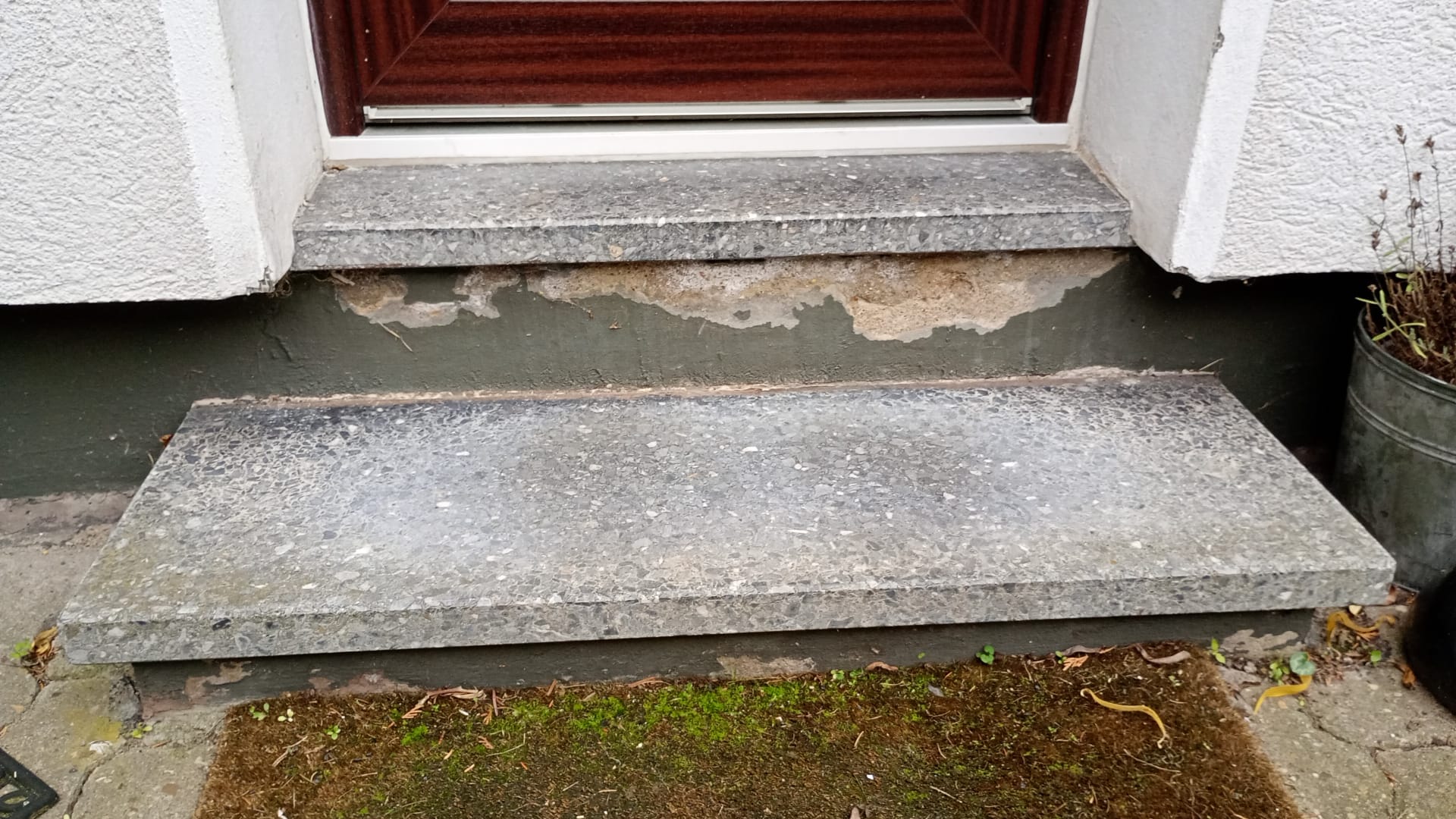

    Leider musste ich grade feststellen, dass das Problem wohl doch grösser ist, als gedacht. Am Donnerstag kommt die Baufirma und will die Feuchtigkeit im Keller und an meiner Innenwand messen. Hier Fotos von grade eben, da hat sich was getan:(((. Könnte es vielleicht auch ein defektes Heizungsrohr sein?

    Da hat sich jetzt einiges ergeben. Ein Fachmann von einer Firma die auf solche Probleme spezialisiert ist. Ergebnis... Innenwände nass, Außenwände nass. Keller nass.Es muss saniert werden. Wohnungsbauaufsicht unserer Stadt hat mir geholfen und ist sehr zu empfehlen für Mieter. Nur zur Info, wollte das dann hier abschließen das Thema.
