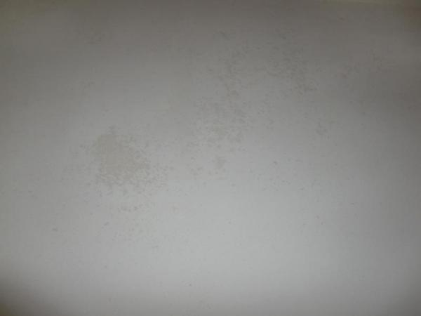

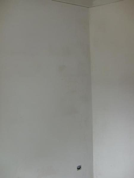

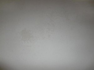

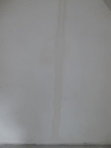

    Unser Innenputz (Gipsputz) wurde vor gut zwei Monaten "aufgebracht".
    Nach dem "gröbsten" Abtrocknen (nach1-2 Wochen) blieben so leicht bräunliche Flecken zurück. Sahen aus wie "Wasserränder" und/oder "noch feuchter Putz".
    Aussage der Putzer: "Die Verschwinden, wenn erstmal ordentlich durchgeheizt wird, dann werdend ie Wände komplett weiss".
    Seit 2 Wochen wird geheizt (Funktionsheizen des Estrichs + Belegreifeheizen), die Flecken bleiben aber unverändert dort.
    Die Putzer wieder darauf angesprochen, kam diesmal aber nur ein verbales "Schulterzucken".
    Trocken müsste der Putz ja nun nach zwei Monaten sein.
    Die Putzoberfläche fühlt sich auf diesen Flecken etwas rauer an und nicht so "babypopoglatt" wie auf den weissen stellen.
    Auch wenn die Flecken nicht bedrohlich aussehen, würde ich gerne wissen, was dies sein könnte - kann mir hier jemand weiterhelfen/hat jemand eine Idee ?
    Anbei ein paar Fotos.
    Vielen Dank,
    Simon

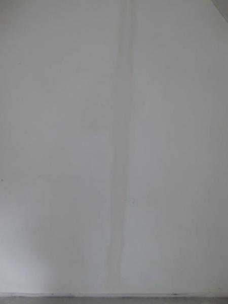

    bild 3 zeigt eine laufspur - wasser? oder ein kabelschlitz darunter?
    bild 1 und 2 müsste mit spachteln und schleifen zu beheben sein, sieht nach einer fehlstelle in der nachbehandlung aus.
    was für eine qualitätsstufe wurde denn bestellt? was kommt auf den putz rauf?

    Auf Bild 3 das ist keine Laufspur sondern hinter dem Putz liegt ein Stahträger (der sozusagen in der [Innen-]Wand liegt). Dort ist der Putz auch grundsätzlich schlechter/langsamer getrocknet als direkt auf dem Mauerwerk (Kalksandstein).
    Bestellt und geschuldet ist Q2 - tapezierfertig. Das ich dort keine "reinglatte Wand" erwarten darf ist mir klar. Frage mich da bloss, warum sagen die Putzer mir dann, dass ich im Endstadium "glatte weisse Wände" erhalte. Ist das für Q2 vielleicht etwas zu fleckig ?
    Was auf den Putz rauf soll, ist auch so ein bisschen eine Glaubensfrage (wie mir scheint). Ad hoc hätte ich gesagt: Malervlies und dann malern. Im Forum habe ich aber schon viele Stimmen gehört/gelesen, die meinen, man sollte erstmal nur Streichen, damit man evt. Setzungsrisse besser im Blick/unter Kontrolle hat.
    Bin da noch etwas zwiegespalten - was meint ihr ?

    Q2 sagt über Flecken nix aus.
    Mal hier lesen, dann weisst Du, was Du von Q2 zu erwarten hast.

    Will mich auch überhaupt nicht wegen eines "fleckigen" Gewerkes aufregen.
    Sondern "nur" wissen/verstehen, was das ist. Dachte mir, einer der Experten hätte sowas vielleicht schon mal gesehen und könnte mir hierüber Aufschluss geben.
    Weil, wenn ich weiss, dass dies "nur" optische Dinge sind (ohne irgendeine bauphysikalisch negative Wirkung), dann bin ich auch fix mit Spachtel/Vlies oder Farbe dabei das "überzupinseln" und zu vergessen.
    Ein Schulterzucken der Putzer hilft mir hier irgendwie nicht weiter.
    Das Ding an dem Stahlträger sieht für mich aus wie harmlose (?) "Wasserränder" - würde für mich auch irgendwie Sinn ergeben, da dahinter ein Stahlträger ist, der kalt war oder das abtrocknen "nach innen" verhindert hat... ...Farbe/Spachtel/Vlies (wasauchimmer) drüber und gut is ! Aber das würde ich gerne erstmal hören :-)
