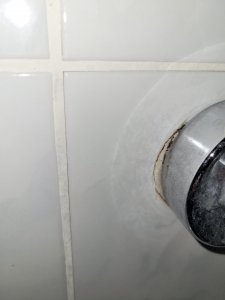

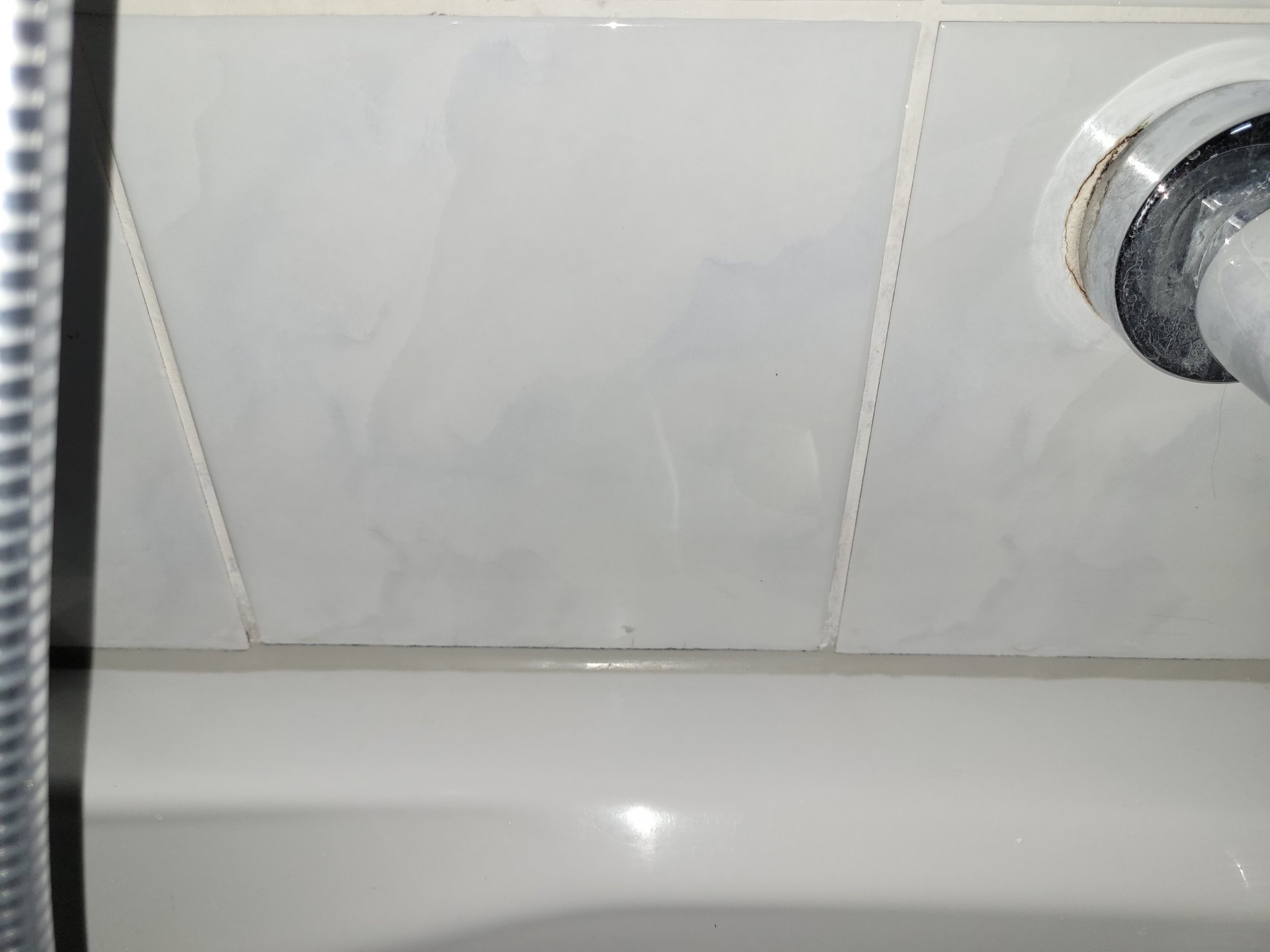

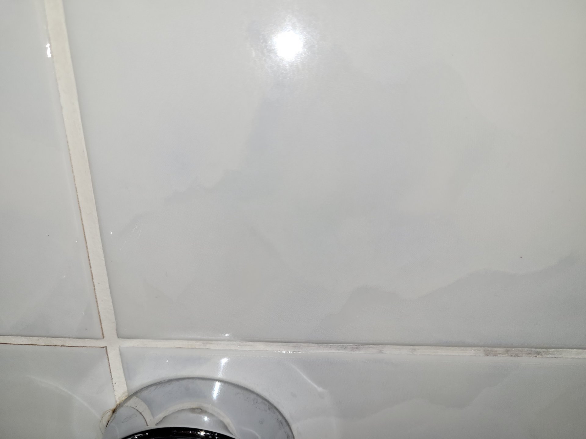

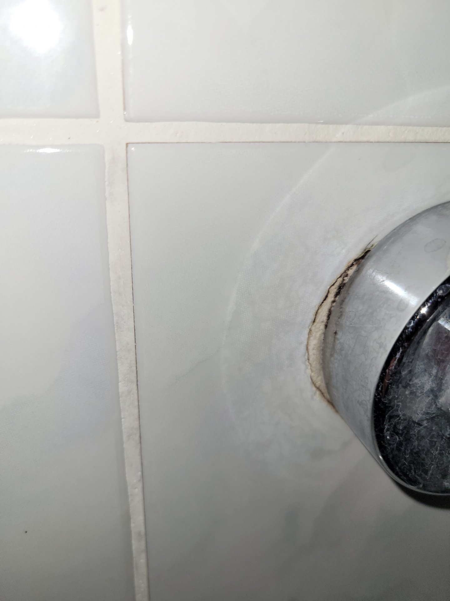

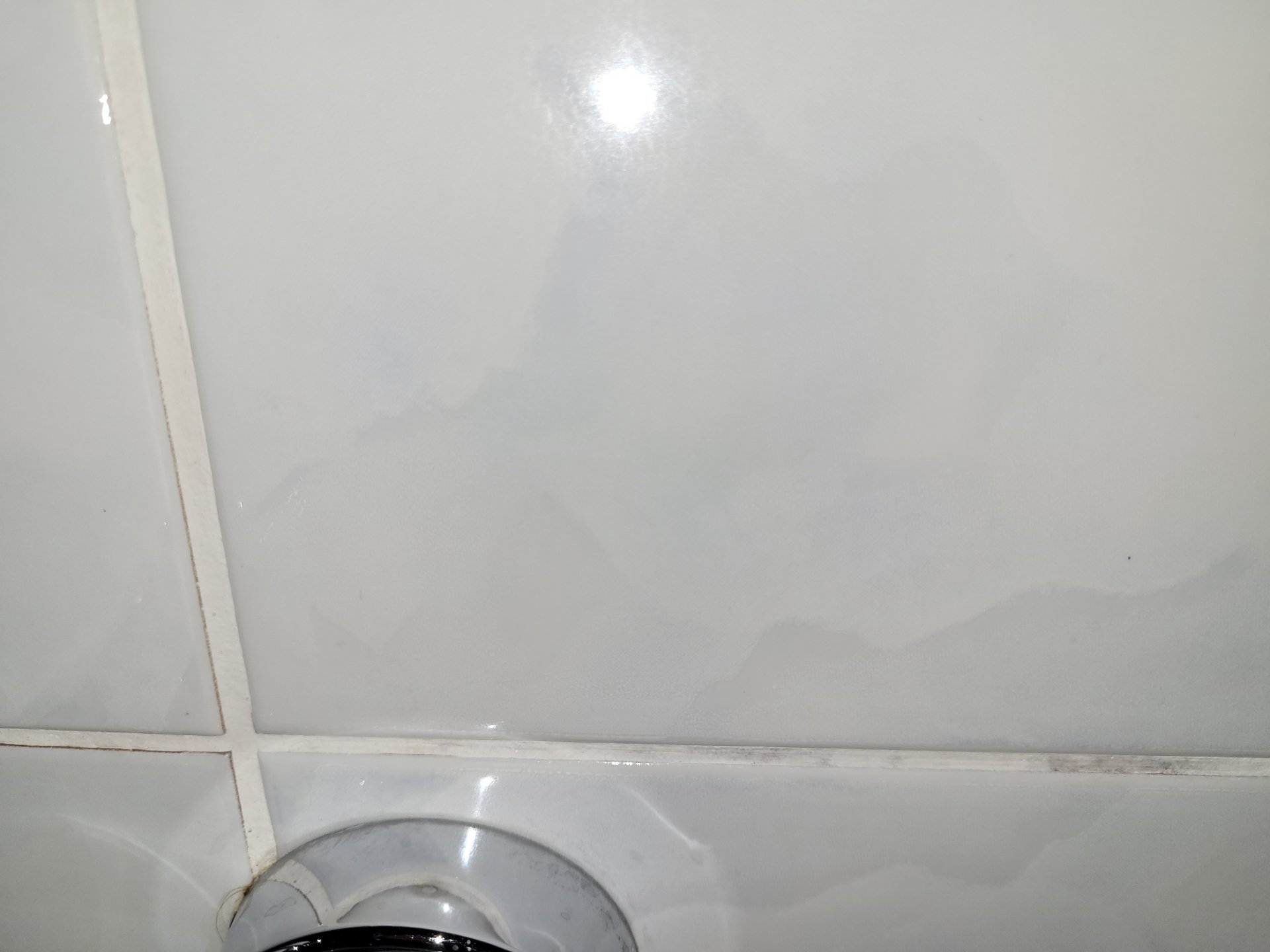

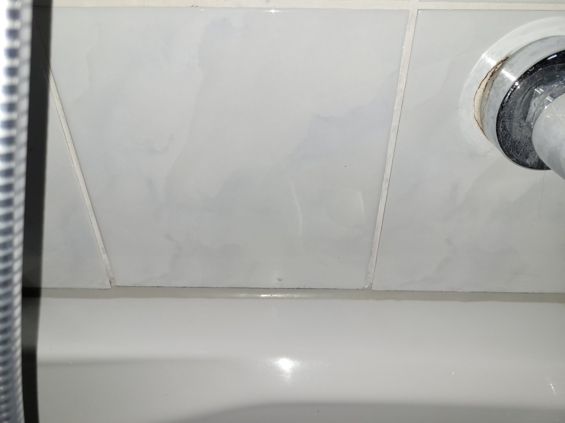

    Hallo evt kann mir jemand einen Ratschlag geben. Vor 6 Monaten sind wir Umgezogen und ich habe viel über unser Badezimmer erfahren. Ein Vormieter hat vor paar Jahren das Badezimmer selbst gefliest. Auf die alten Fliesen und ums Fenster sogar auf Tapete, sodas wir darunter schwarzen Schimmel fanden. Nun verfärben sich allmählich die Fliesenfugen. Ich bekomme es durch putzen nicht weg. Auch habe ich mit einem Fugen Set aus der Drogerie versucht es weg zu schleifen auch das half nix. Durch Nachbarn wissen wir das die Vormieter das selbe Problem hatten und es mit einem weißen Stift ausgebessert haben. Ich lüfte regelmäßig und putze mit dem Handtuch direkt die Fliesen nach dem Duschen trocken. Ich habe das noch nie so in anderen Wohnungen von uns so erlebt. Ist der Vermieter in der Pflicht? Was könnte die Ursache sein? Auch das Silikon färbt sich leich schwarz beim Übergang zu den Fliesen. Es wurde vor 6 Monaten gemacht. Wie gesagt so kenne ich das aus anderen Wohnungen nicht. Lg

    Sieht für mich so aus, als ob da nur hauchdünn über die alten Fugen nachverfugt oder mit Fugenfarbe nachgebessert wurde.
    Jetzt kommt der alte Dreck wieder durch.

    Ich erkenne nur minimalste Schimmelspuren.

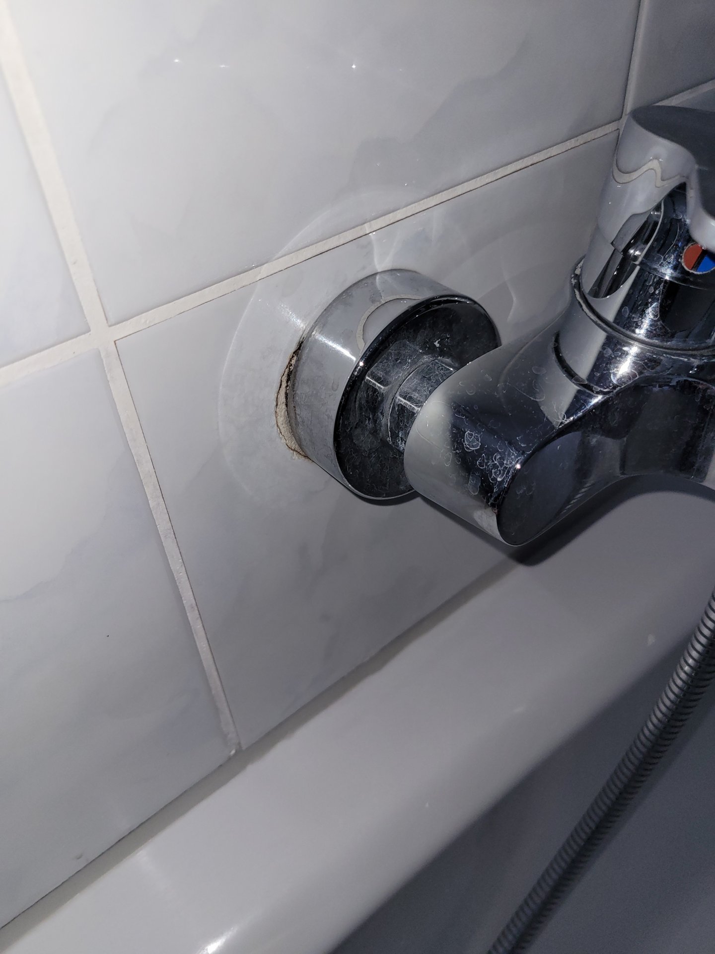

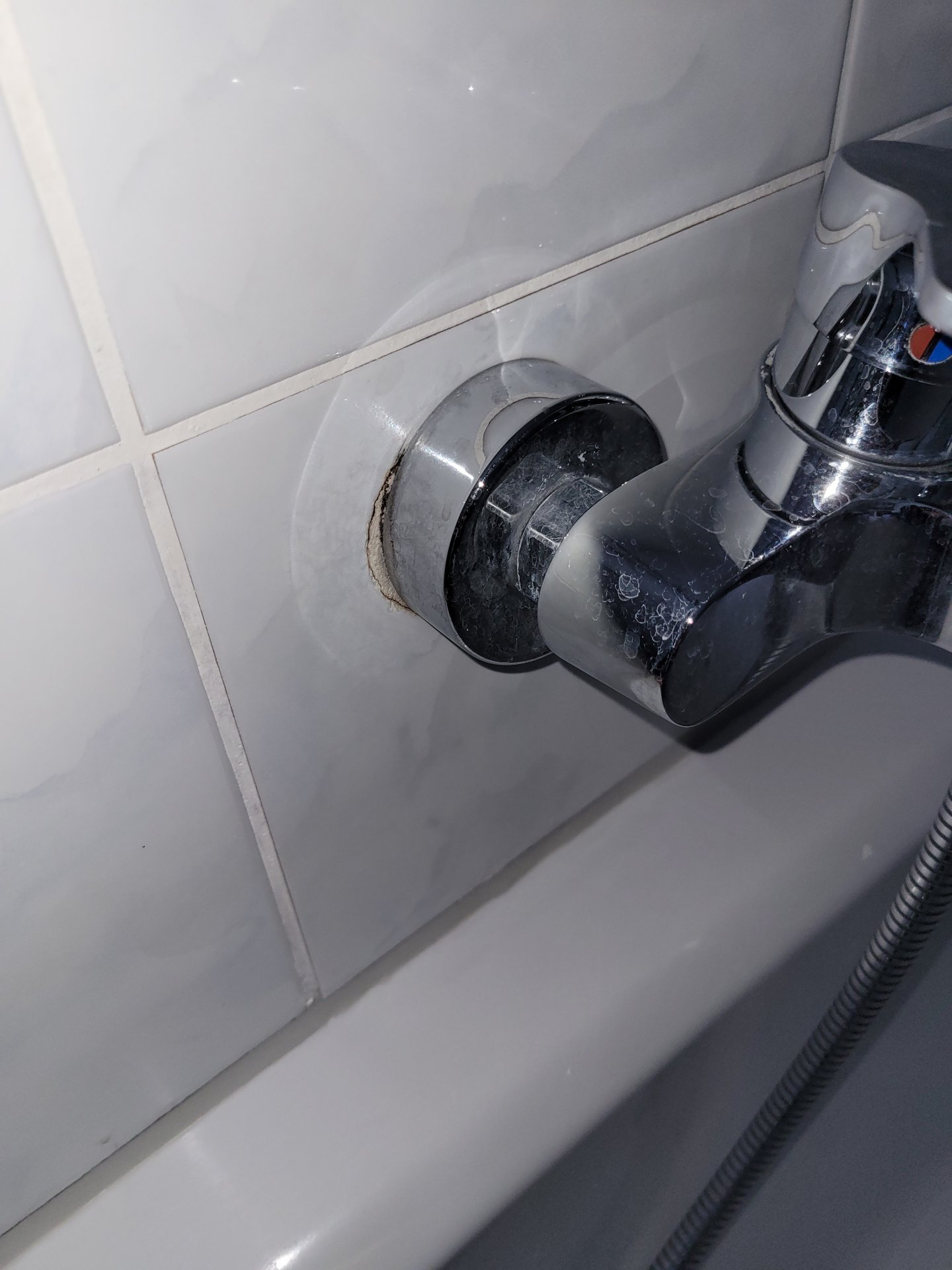

    Ausnahme: die nicht fachgerechte Abdeckung des "was auch immer"
    Wenn Se nicht in der Lage sind den "Schimmel" selbst zu beseitigen, benötigen Sie die Hilfe einer Fachfirma, die auf solche sehr spezellen Probleme spezialsiert sind.

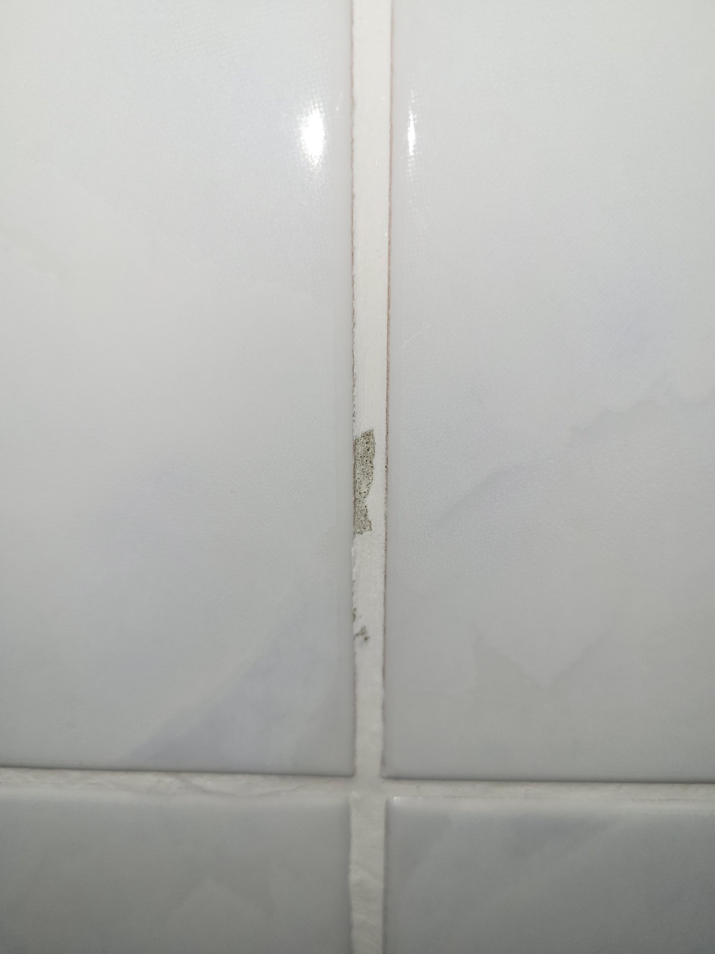

    Ich finde im Gegensatz zu @Fabian Weber die Fugen durchaus passabel.

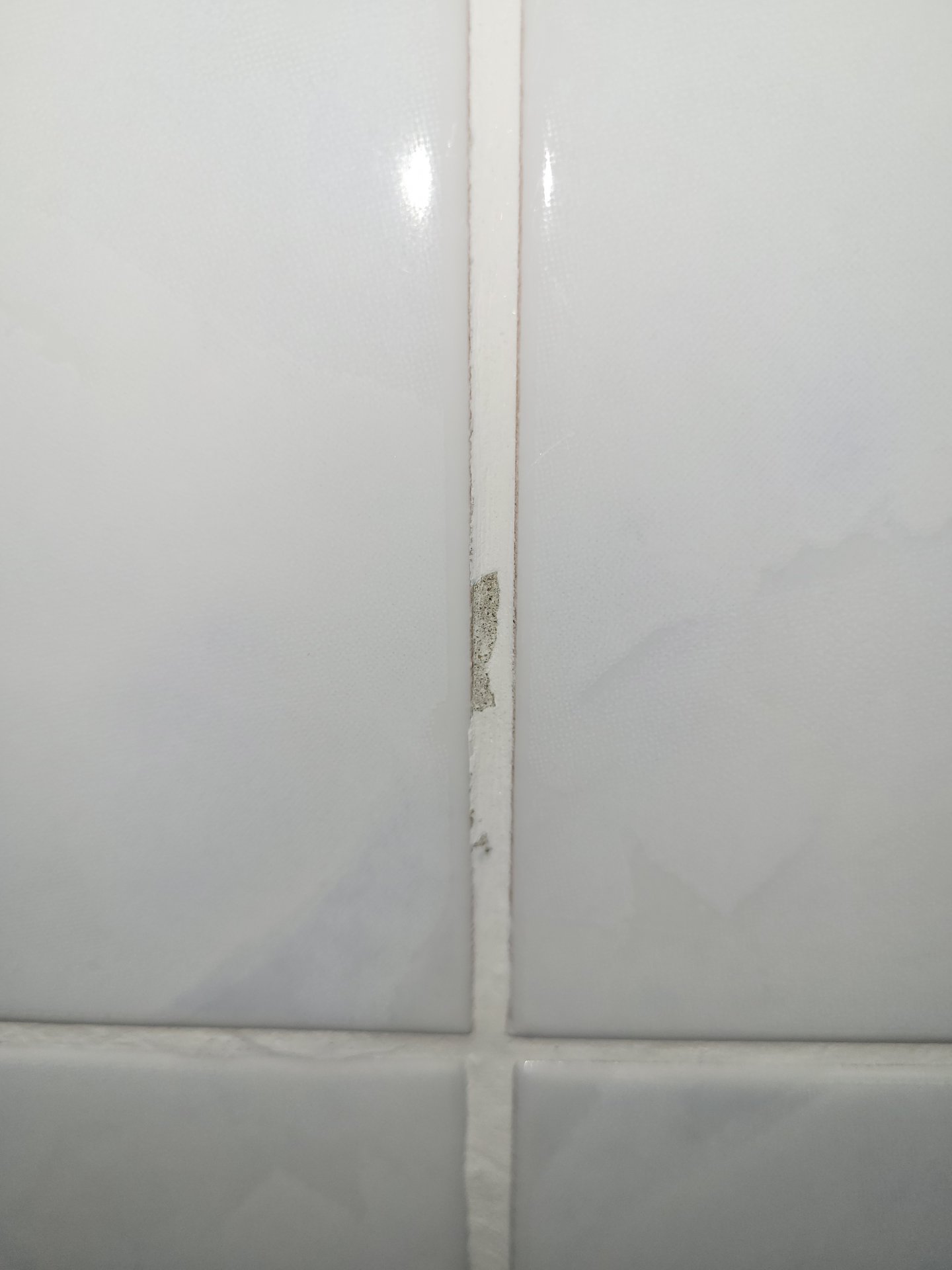

    An einer Stelle vermute ich ene lecht zu beseitigende Abplatzung.

    Habe ein Foto des Reinigungs-Set eingefügt. Die Abdeckung ist die Amatur der Badewanne, der Wasseranschluss. Ist das schlimm was kann da passieren? Bild eingefügt
