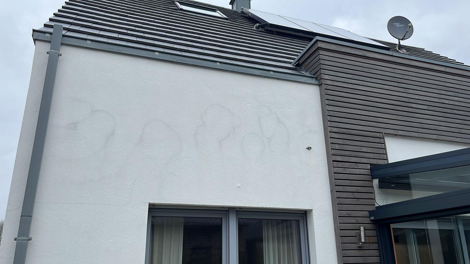

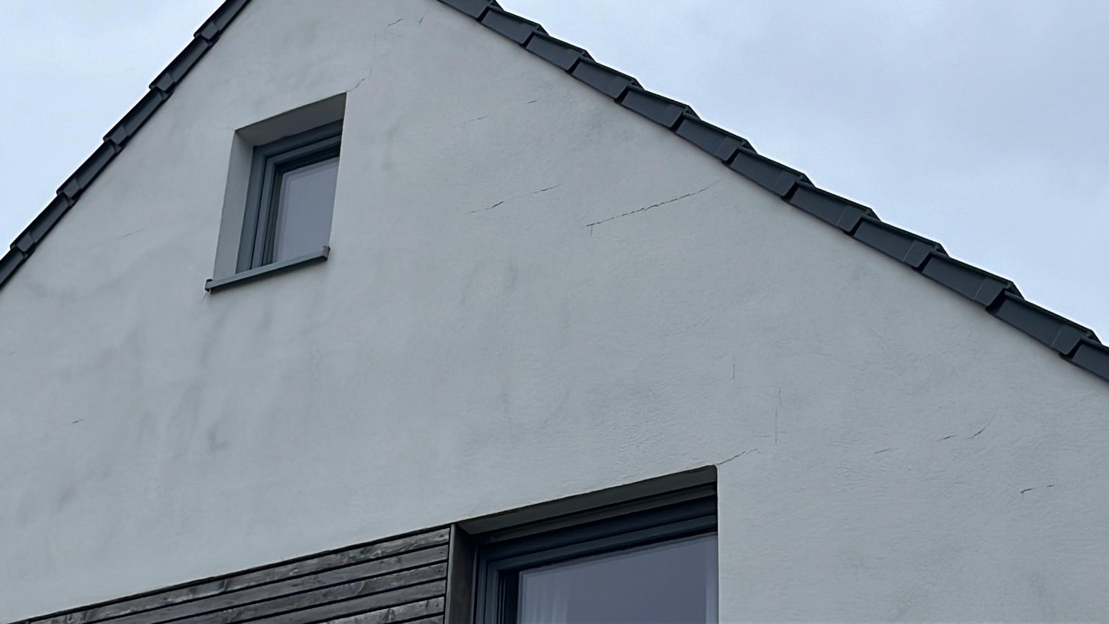

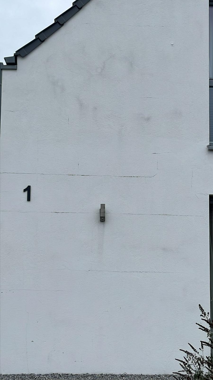

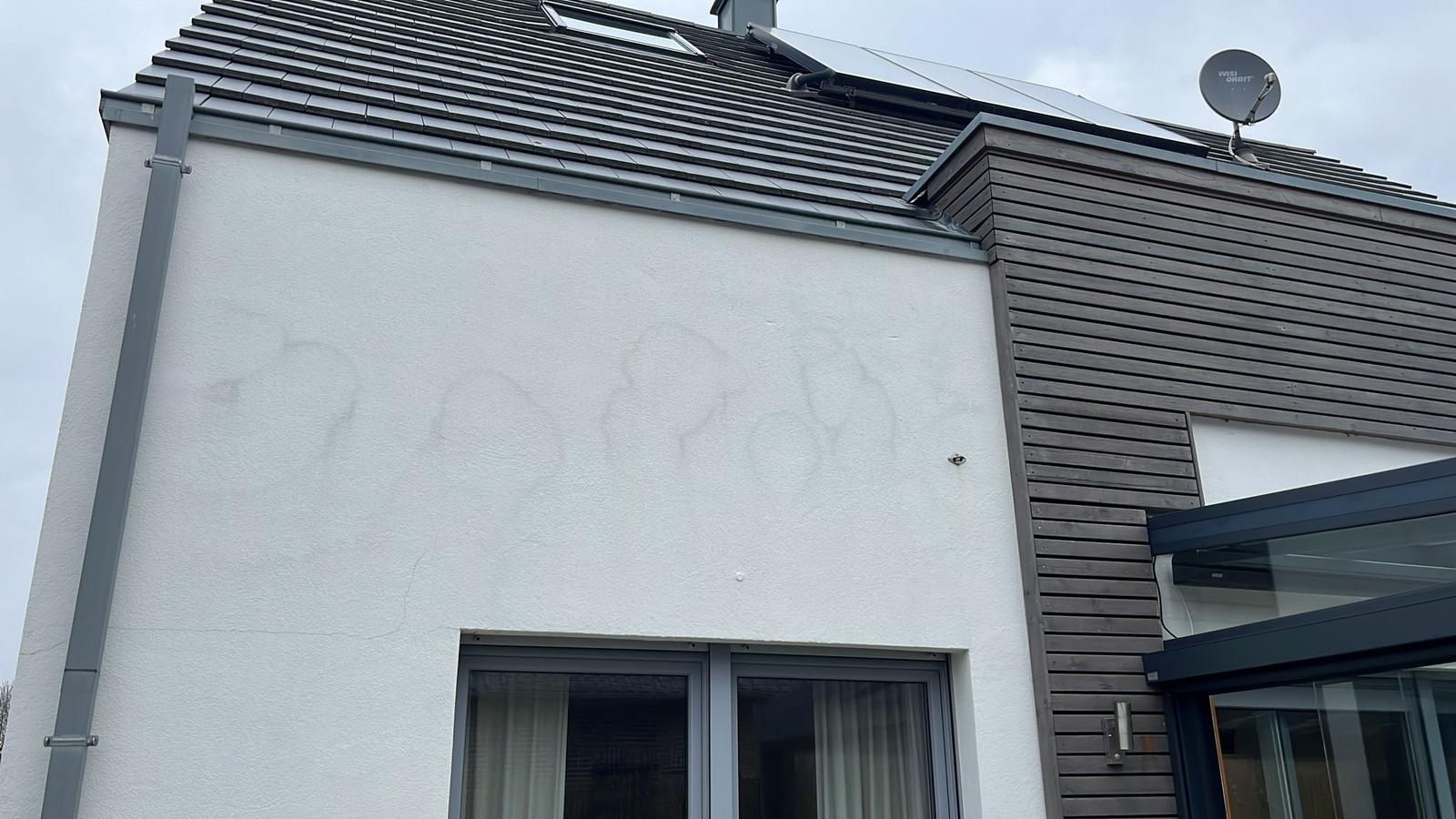

    Hallo zusammen
    Wir haben ein Haus. Mit einem verputzten ins sich mit Mineralwolle gedämmten Poroton. Also quasi von beiden Seiten verputzt. Außen mineralischer Putz mit Netz. Dreifach verputzt. Gestrichen.
    Es bilden sich auf der Wetterseite Risse (Fugen?) Und nun haben wir auf den Wetterseiten diese Flecken. Diese verlaufen meiner Meinung nach wie Wasser flecken. An den unterschiedlichsten Stellen.
    wer kennt das Problem. Bitte jetzt keine „ach du Scheisse, das sieht übel aus. …“
    Vielleicht antworten nur die, die wirklich Ahnung und Erfahrung haben. Komme mit weitem „ach du scheisse…“ gerade nicht klar
    Ich hoffe jemand kann mir helfen
    Lg Tobi

    Von wann ist denn das Haus?
    Leider habe ich auch nicht klar verstanden ob es sich um einen verfüllten Porotonziegel oder doch eher um ein WDVS handelt?
    Außerdem: wer hat denn den Dachüberstand vergessen?
    Die Farbe der Fassade soll „weiß“ sein?

    Es ist ein mit Mineralwolle verfüllter Proton. Kein WDVS.
    BJ 2016.
    dachüberstand „leider“ aus optischen Gründen weg gelassen.
    Farbe war mal weiß ja.

    Ich sehe da eine Vielzahl von unterschiedlichen Problemen:
    Im zweiten Bild am Fenster oben und unten fehlt wohl die "Diagonalarmierung" / Armierungspfeil im Putz.
    Beim ersten und letzten Bild... Tja das könnte die Betondecke sein, die nicht fachgerecht entkoppelt wurde,
    Gibt es denn auch Bilder aus der Bauzeit, vor dem Putz, vielleicht sogar während des Verputzens?

    Vom Verputzen selber glaube ich eher keine Fotos . Vom Rohbau suche ich raus.
    Beim letzten Bild… was könnten diese aufsteigende Flecken mit der Betondecke zu tun haben. Bin da tatsächlich recht Laienhaft.
