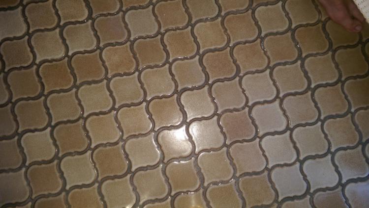

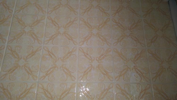

    Hallo liebe Community, wir haben uns entschlossen im diesen Sommer unser Bad komplett zu renovieren und hätten davor ein paar Fragen an euch. Zu der Situation erstmal. Wir haben uns überlegt die neuen Fliesen (Wand+Boden) einfach auf die alten Fliesen zu kleben ohne diese zu entfernen. Desweiteren würden wir gerne die alte Badewanne rausschmeißen und stattdessen eine Duschkabine hinzustellen. Hier kommt nähmlich schon unsere erste Frage: Hinter der Badewanne sind nähmlich keine Fliesen verlegt und wenn wir jetzt überall "Fliese auf Fliese" legen dann würde ja dort ein Absatz bleiben weil da ja gar keine Fließen verlegt sind. Was gibt es denn da für möglichkeit um trotzdem eine ebene Fläche zu schaffen.
    Zweite Frage: In den unteren Bildern sieht man z.B dass auf den Boden kleine Fliesen verlegt sind. Wir möchten jedoch die neuen Fließen in einen Format von 60x30 verlegen, wird es dabei Probleme geben oder ist es irrelevant wie groß die alten Fliesen sind.

    1. Aufputzen bzw. Feuchtraumplatte montieren. Im Baugeschäft wegen Abdichtung (versicherungsrelevant) und Schallübertragung beraten lassen.
    2. Habe ich auch. War irrelevant. 20 Jahre gehalten.
    3. Hatte keine Probleme. Vorher alles säubern und alte Fliesen ggf. grundieren. Ich hatte super flex Kleber.

    Wenn die Altfliesen weitestgehend noch fest sind (Klopftest): 2k-Grundierung ist die Lösung.
    Dort wo jetzt keine Fliesen unter der Wanne sind: Zementfaserplatte oder allerbilligste Restposten-Baumarktfliesen zum Höhenausgleich verkleben.
