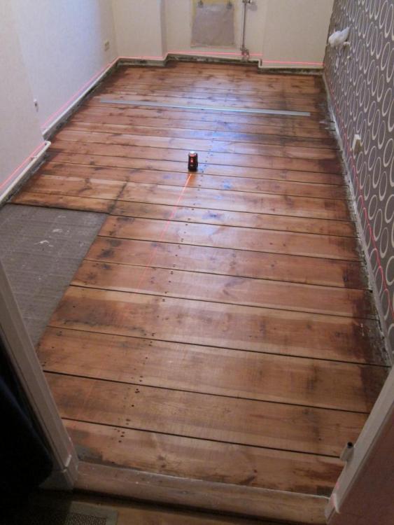

    ich möchte in meiner ca. 11 m² großen Küche Fliesen verlegen (siehe Foto). Das Problem ist, dass der Dielenboden sich recht stark abgesenkt hat. Der höchste Punkt am Fenster ist ca. 5 cm höher als der tiefste Punkt an der Tür.
    Einen horizontale Fläche kann ich also nicht herstellen, ohne an der Tür eine mehr als 6 cm hohe Stufe zu bekommen. Dies möchte ich auf jeden Fall vermeiden.
    Als Lösung hatte ich mir vorgestellt faserarmierten Fliessspachtel auszugießen, anziehen zu lassen und dann alles was höher als 10 mm über dem Dielenboden ist mit einen Aluprofil abzuziehen (mit entsprechenden Holzleisten an den Wänden). Das Ergebnis soll eine schiefe Ebene sein, auf der ich eine Entkopplungsmatte aufkleben und dann fliesen möchte.
    Denkt ihr, dass das möglich ist? Hat jemand andere Ideen? Oder ist es besser die Dielen zu entfernen und OSB-Platten zu verlegen?
    Vielen Dank für eure Tipps!

    Wenn gute Grundsubstanz-würde ich Schleifen und Versiegeln lassen.
    Warum einen alten Holzfußboden mit Fliesen "vergewaltigen" ?
    Ok.ist Ansichtssache-aber denk mal drüber nach.

    ich halte deine Idee für absoluten unfug. arbeite die dielen auf oder reiss sie raus, wenn sie nicht mehr gut sind. in berlin und potsdam werden verwendungsfähige gebrauchte dielen vertrieben zum günstigen preis. die schleifst du dann ordentlich ab und ölst oder wachst deinen belag. das ist jedem fliesenbelag immer vorzuziehen.

    In Anbetracht der erforderlichen Maßnahmen(Kosten/Aufwand) und Folgeprobleme(Aufbauhöhe/Stufenthematik an der Tür), bis da dauerhaft eine Fliese gerade/waagerecht zum Halten und Nutzen kommt, ist ein Dielenbelag vorzuziehen. Hat auch optische Reize.

    Danke für eure Antworten. Dielen scheinen mir für die Küche wegen der Fugen nicht so angebracht. Man stelle sich eine verschüttete Suppe vor. Mit Fliesen ist das kein Problem, aber wahrscheinlich ist das Geschmackssache.
    Meine alten Dielen sind jedenfalls eher unansehnlich. Hunderte Nägel, dazu Holzwürmer am Rand und Fugen >10mm.

    Fliesen = Boden raus und neuen Untergrund rein.
    Dielen in der Küche: Hab ich selber und sehe da überhaupt kein Problem drin wenn das Nut&Feder-Dielen sind

    @ TE - mach nut- und federdielen, die fugen kann man mit wachs verschliessen, die oberfläche der dielen kann man wachsen. wird bestimmt preiswerter.

    Hatte ein ähnliches problem im Bad.
    Hab auf die Dielen eine 16mm Verlegespanplatte gelegt und mit Flexkleber die Fließen verlegt.
    Die Ausgleichsmasse halte ich für wenig praktikabel...

    Wo genau gibt es etwas Schriftliches von einem Hersteller für Fliesenklebstoffe, dass eine Fliesenverlegung auf 16 mm starken Spanplatten am Boden zulässig ist?
    Solange dieser Hinweis hier von Dir nicht gegeben wird, halte ich Deine Ausssage für einen leichtsinnig abgegebenen und damit umso gefährlicheren Heimwerker- und Basteltipp.
    Wenn es denn Spanplatten sein sollen, wäre richtig gewesen:
    Spanplatten P3, P5, P7, alternativ OSB3, OSB4
    Mindeststärke: 22 mm Boden / 19 mm Wand, mit umlaufender Nut und Feder, verleimt, verschraubt und grundiert nach Empfehlung des Klebstoffherstellers.
    evtl. noch eine Abdichtung gegen eindringendes Wasser.
