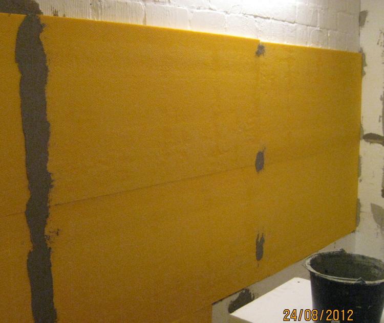

    Hallo! Habe heute mal eine Frage zum Thema Fliesen legen. Bei uns wurden alle Wände mit Putz versehen (ca. 1,5cm). Das WC und das Badezimmer wurden allerdings ausgespart. Der Bauleiter unseres Bauträgers meinte, dass die Fliesen direkt auf den Kalksandsteinen geklebt werden.
    Bin etwas irritiert, da
    1. die Rohbauer nicht sonderlich genau gearbeitet haben
    2. ich ja gelernt habe, dass bei einem KfW 70 Bau der Innenputz für die Dichtigkeit sorgt
    Ist das Vorgehen so korrekt?
    Danke für die Hilfe, Stefan

    Zwei cm XPS vollflächig verkleben: Darauf die Fliesen. Der Fliseur sollte das kennen..... IMG_7184.jpg
  4. #4 Gast036816, 28.05.2013
    ...... genau Viethps, dann hast du nämlich 20 mm innendämmung auf der außenwand. toller vorschlag!

    Wobei die 20mm XPS immer noch deutlich unter der Bagatellgrenze liegen sollten. Toll ist allerdings was anderes und gehört nicht mit Dämmung.
    Lass dir die Planugn der Luftdichtigkeitsebene zeigen . Ich sehe nämlich die Luftdichtigkeitsebene am Übergang Wandfliese-Sockelfliese verletzt ... dort geht das unverputzte Mauerwerk wahrscheinlich hinter dem Randdämmstreifen weiter bis auf die Rohdecke ... Die sollen Dir bitte erklären, wie das DIN 4108-7-konform dauerhaft luftdicht sein soll.
    Vermutlich ist aber des Estrich schon drin - dann isses eh ganz großes Kino.

    Es ist gemeint, dass die Luftdichtigkeitsebene durchgehend geplant sein muss. Deine Beschreibung lässt darauf schließen, dass diese eben an dem Übergang NICHT dauerhaft durchgehend geplant ist. Wenn das dort schon nicht klappt, stellt sich natürlich die Frage, wie es sonst aussieht.
    Dafür solltest Du dir aber eigenen Sachverstand einkaufen. Von hier aus kann das Keiner beurteilen.

    ( Bei 2cm Styroxxx von `Innendämmung´zu reden.... na ja .... Hier ist das als Entkopplung schon lange üblich. Probleme kann es da keine geben, wieso auch? Man strebt lediglich eine Oberflächentemp der Fliesen nahe der Lufttemp an. )

    Viethps - Dein Foto oben ist der pure :Baumurks
    Üblich ist die Verlegung auf XPS nicht und schon gar nicht, wenn das XPS auf einer gestrichenen und damit zu 99% als nicht tragfähiger Untergrund zu bezeichnenden Wand aufgebappt wird!
    Und auf ungeputzt Wände werden weder XPS noch irgendeine Trägerplatte noch Fliesen direkt geklebt, weil eben die Luftdichte herzustellen ist, was weder mit Flisen noch mit plattenförmigem Material hinzubekommen ist!
    Also hör auf, hier solchen :Baumurks als gut zu bezeichnen!

    Zumal wir in der Firma etliche Klebeversuche auf XPS gemacht haben und das Ergebnis nicht so dolle aussah. Zumindest eine Schlämme müßte noch aufs XPS aufgebracht werden (oder Epoxi besandet). Aber in der Zeit in der ich die Dinger an die Wand klebe hat ein Putzer auch die Wand schon verputzt.

    soso, entkoppelung mit 20 mm xps, ich fürchte, da wird mehr als entkoppelt.

    Erst entkoppelt sich das XPS von der Wand, dann die FLiesen vom XPS und am Ende die Dame des Hauses von Ihrer Contenance :o
