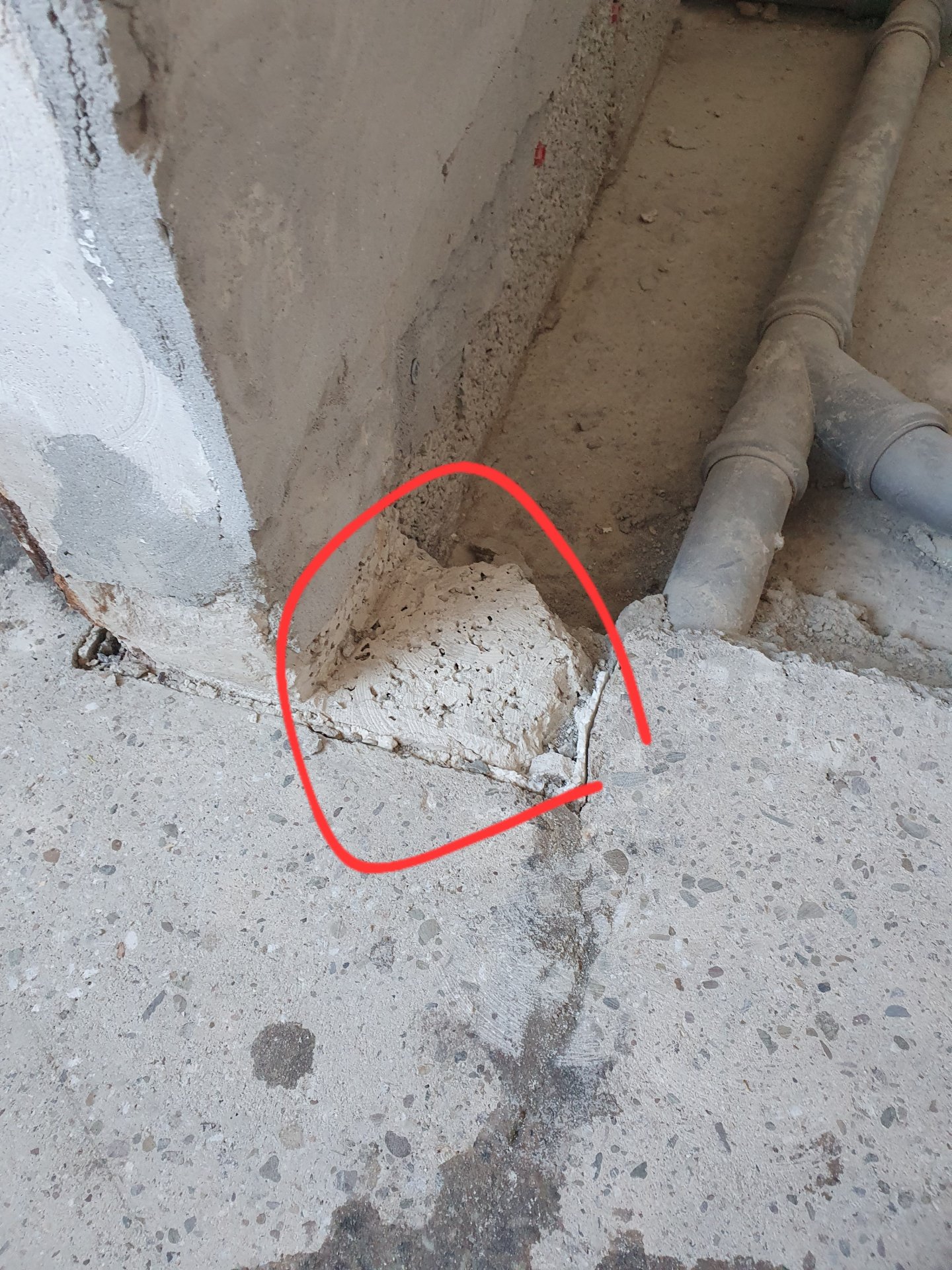

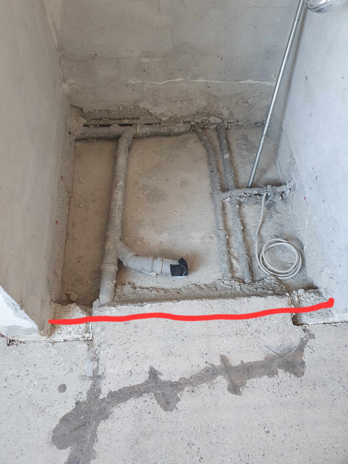

    Hallo, morgen wird die duschrinne in der Dusche montiert, dabei wird geschaut wie hoch/tief man kommt.
    Danach wird ein Gefälleestrich gebaut.
    Die duschrinne und Estrich werden von Fachleuten gemacht, danach würde ich die Dusche abdichten und befliesen.
    Wie auf den Bilder zu sehen ist der estrich ein kleines Stück getrennt, wie würdet ihr das am besten lösen? Am liebsten würde ich natürlich durchfliesen. Also den ganzen Raum bis zur duschtür(roter Strich) und dann weiter.
    Hoffe ihr versteht was ich meine.

    Die Mauerwerksstummel müssen in jedem Fall erstmal weg. Dann musst dir überlegen wo die Trennfuge sitzt, der rote Strich mittendrin ist nichts Halbes und nichts Ganzes, entweder auf die alte Kante oder in der alten Wandflucht, aber nicht mittendrin… Den Rest müßte ein Estrichleger eigentlich selbsttätig hin bekommen… Also wenn er wirklich Estrichleger ist halt…

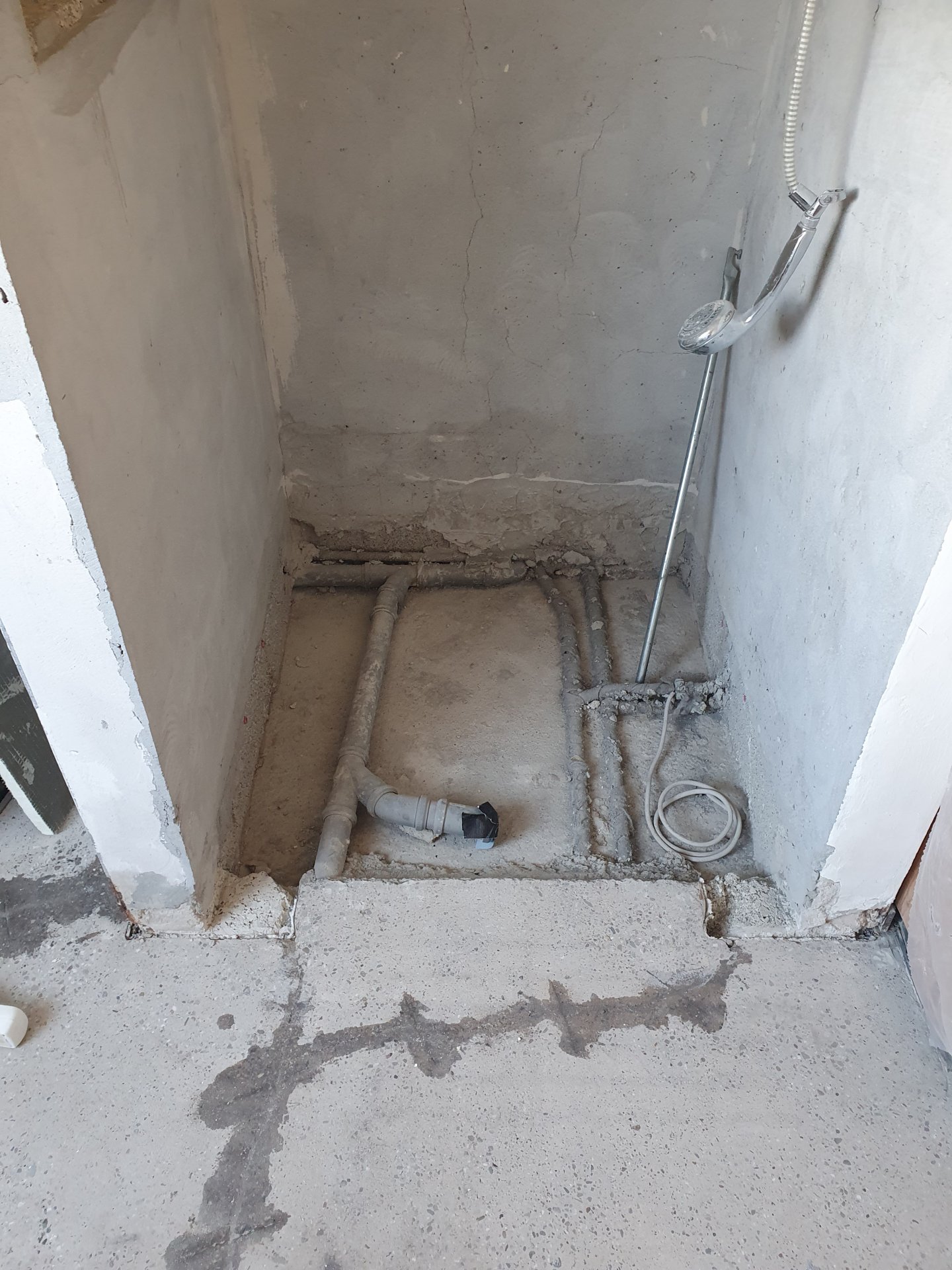

    Hallo, erstmal danke.
    Dann wäre es ja am besten in der Wandflucht. (siehe Foto) Hat man mehr Platz zum Duschen :)
    Macht die Trennfuge dann der Estrichleger? Wie wird das gemacht? mit der flex einschneiden? Darunter sind ja Wasserleitungen.

    Das sollte die Haftungsgemeinschaft aus Estrich- und Fliesenleger wohl hinbekommen…
    Das ist da die Komplikation… No Risk, no schöne Fuge… Wenn Du es einfacher haben magst, dann leg den Strich nach hinten auf die alte Estrichkante…

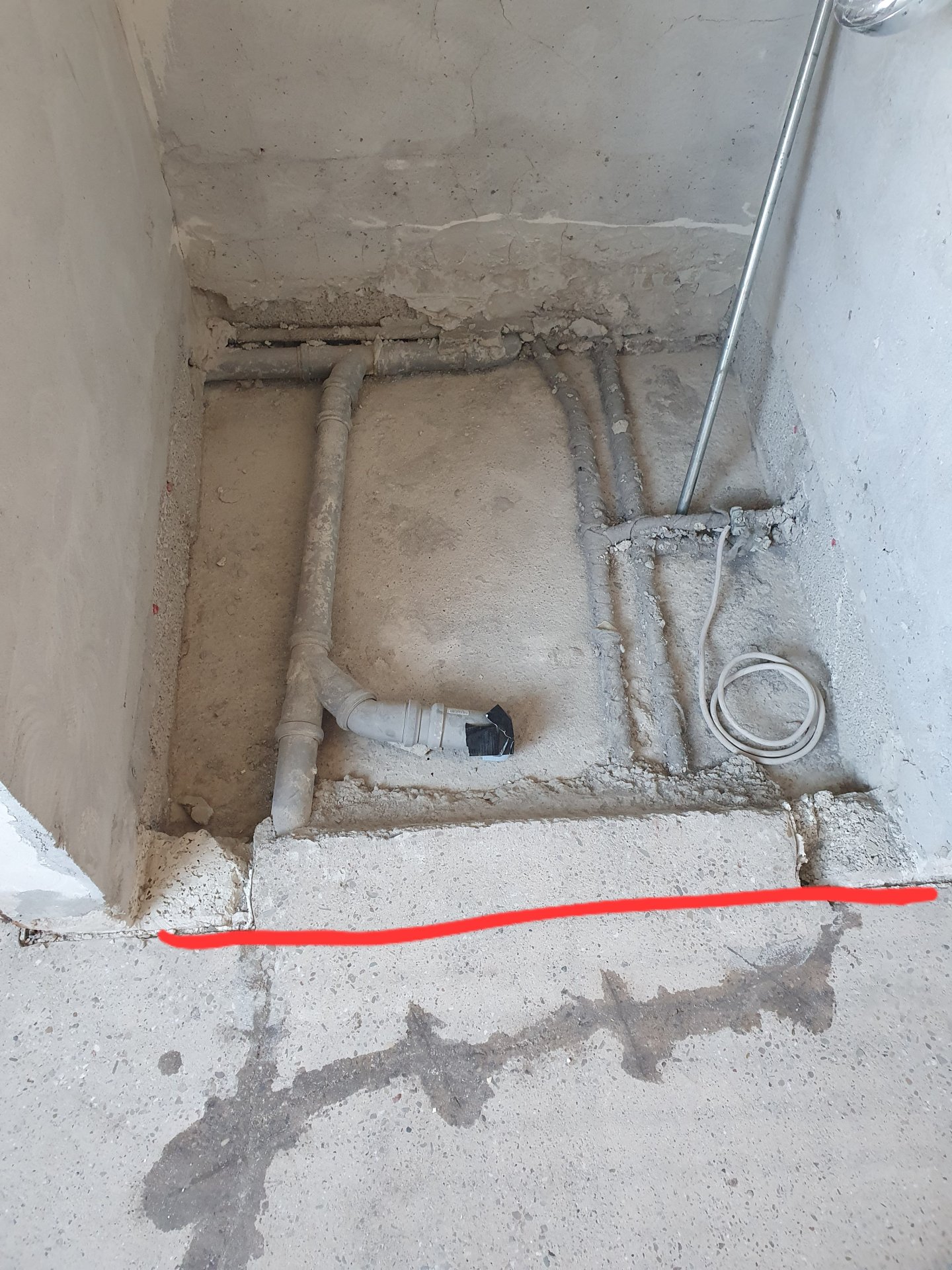

    Dann gebe ich das so weiter. Wäre es denn auch möglich ohne eine Trennfuge indem man den alten estrich mit dem neuen Gefälleestrich verbindet? (Estrichklammern mit epoxidharz)

    Ja ist kein Problem, hier handelt es sich offenbar sowieso um Verbundestrich.
