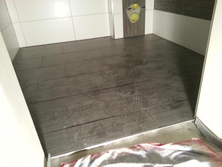

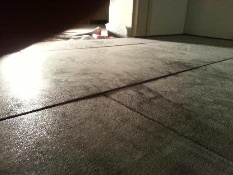

    ich könnte mal eine Einschätzung von Experten gebrauchen.
    Uns ist heute in unserem frisch gefliesen Bad aufgefallen, dass die Bodenfliesen alle einen richtigen Bauch in der Mitte nach oben haben. Ich glaube das nennt man schüsseln, oder? Es handelt sich um Feinsteinzeug Bodenfliesen vom Fachhändler, über den Fliesenleger bezogen.
    Wir haben einen Baustrahler auf den Boden gestellt und reingeleuchtet. Da sieht man das natürlich extrem. Mit Beleuchtung von oben und am Tag sieht man es eigentlich nicht. Aber man spürts natürlich beim Barfuß drüber laufen, was im Bad durchaus öfter mal vorkommen kann.
    Meine Frage ist nun, wie ich mich dem Fliesenleger gegenüber verhalten soll. Kann er da überhaupt was dafür? Oder ist das Material schuld? Wie seht ihr das? Ist das indiskutabel, oder innerhalb irgenwelcher Tolleranzen?
    Danke schon mal für eure Tipps. Hier noch zwei Fotos von der Misere.

    die fliesen sind krumm, das waren sie sowohl vor dem verlegen as auch vor dem einkauf. der fliesör hat gepennt.

    30x60 (schätze ich) ... Die sind (fast) immer krumm. Die kann man, ohne dass es auffällt, auch nicht im Verband legen. Normal. Wer hat denn den Verlegeplan gemacht - bzw. sich diese Verlegeart SO gewünscht? Wer hat nicht augeglärt, oder trotz Warnung drauf bestanden?

    Bevor man hier wieder mal alle zu gefühlslosen Abzockern stempelt, sollte man erstmal das Gehirn in Betrieb nehmen!
    1) Stehen dem Flisör Toleranzen zu. Ohne besondere Vereinbarung solche nach DIN 18202!
    2) Sind die Bilder bei Streiflicht gemacht, das zur Beurteilung nicht herangezogen werden darf (ausser, dies wäre vereinbart)
    3) Fehlt hier jedwedes Maß zur Beurteilung, aber an Hand von durchschnittlicher mittlerer Höhe der Lichtabgabefläche eines Baustrahlers und dem minimalen Schattenwurf in der Totalen dürfte es sich hier um nicht wesentlich mehr als 1 mm handeln.
    4) Sind Fliesen ein Produkt aus Naturstoffen, die im Feuer gebrannt werden. Diese Produkte unterliegen alleine schon daraus fertigungstechnischen Toleranzen. Natürlich kann man die reduzieren, aber die Preise, die der Aufwand für die Toleranzminimierung erzeugt, wird niemand bezahlen wollen!
    Wer eine solche Fläche ohne derartige Kanten möchte, nehme Holzböden oder Estriche, die vor Ort geschliffen und endbehandelt werden! Alternativ Linoleum und PVC.
    Billig toleranzfreie Fliesen ist trockenes Wasser!

    Hallo, danke erstmal für die zahlreichen Hinweise,
    den Verlegeplan hat der Fliesenleger selbst gemacht. Er selbst hat es so vorgeschlagen, diese Fliesen so zu verlegen. 30x60 ist richtig. Ich wurde leider von niemandem darauf aufmerksam gemacht, dass diese Probleme bei diesen Fliesen (bei dieser Verlegeart besonders) auftreten könnten. Wenn dem so gewesen wäre, hätte ich keinesefalls auf diese Verlegeart bestanden.
    Das Baulicht steht in diesem Fall ca. 1m vor der Tür. Habe es natürlich auch nur deswegen so fotografiert, weil man nur so eine Chance hat, es auf den Bildern zu erkennen. So haben wirs ja auch durch Zufall gesehen. Andernfalls wäre es uns wahrscheinlich erst, wenn wir drin wohnen beim barfüßigen begehen aufgefallen.
    Ich würde die Überstände auf 1-2mm einschätzen. Mit nem normalen Metermaß ist das natürlich auch schwer herauszumessen. 1mm wird aber locker erreicht.
    Mir gehts jetzt auch weniger um den optischen Mangeln. Der ist denke ich fast zu vernachlässigen, weil mans eben tatsächlich nur im Streiflicht sieht. Ich befürchte allerdings, dass es beim barfüßigen betreten unangenehm ist.
    Daher eben meine Frage, wo die Tolleranzen hier liegen, um zu wissen, was wir auch vom Fliesör an entgegenkommen verlangen/erwarten können. Kann/darf ich verlangen, dass das ausgetauscht wird? (ob ich das will weiß ich selbst noch nicht). Oder kommt nur ein Preisnachlass in Frage? Oder ist selbst das nicht drin? Wenn doch in welcher Größenordnung?
    Danke und Gruß

    wenn die toleranzen bei 1 - 2 mm liegen, musst du das akzeptieren. die din 18202 fängt bei der oberflächenebenheit mit 2 mm an, bei einem messabstand von 50 cm sind es bereits 3 mm. ausgleichen kann der fliesenleger diese krummlinge bei dem verlegebild nicht. so wie du es beschreibst musst du es akzeptieren, bezahlen und damit leben.

    So wie ich das sehe sind die im 1/4 Verband gelegt, dass ist eigentlich i.O.
    Ich habe selber mit diesem Fliesenformat privat gekämpft und 1-2mm sind kaum zu vermeiden. Es sei denn mankauft kalibrierte Ware und das will keiner bezahlen.
