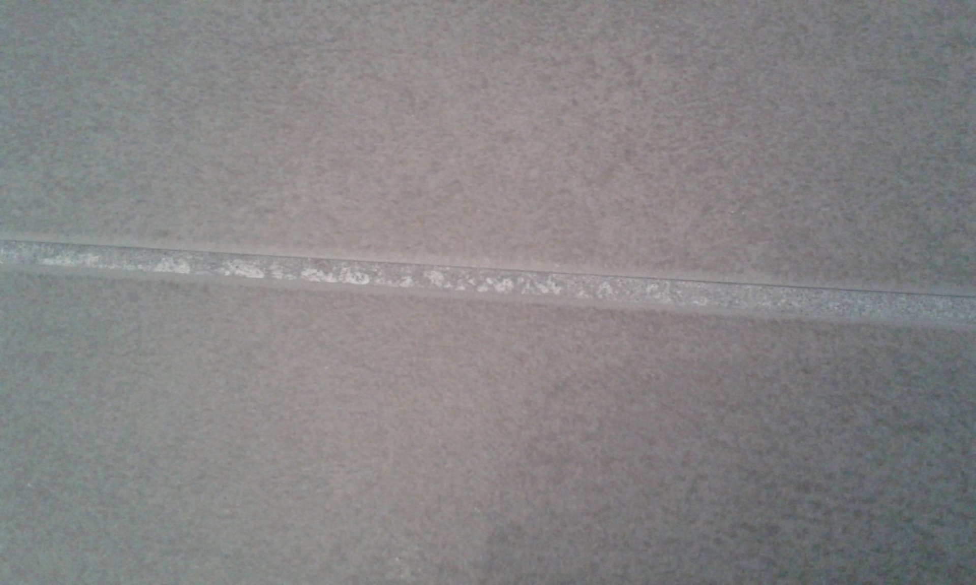

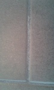

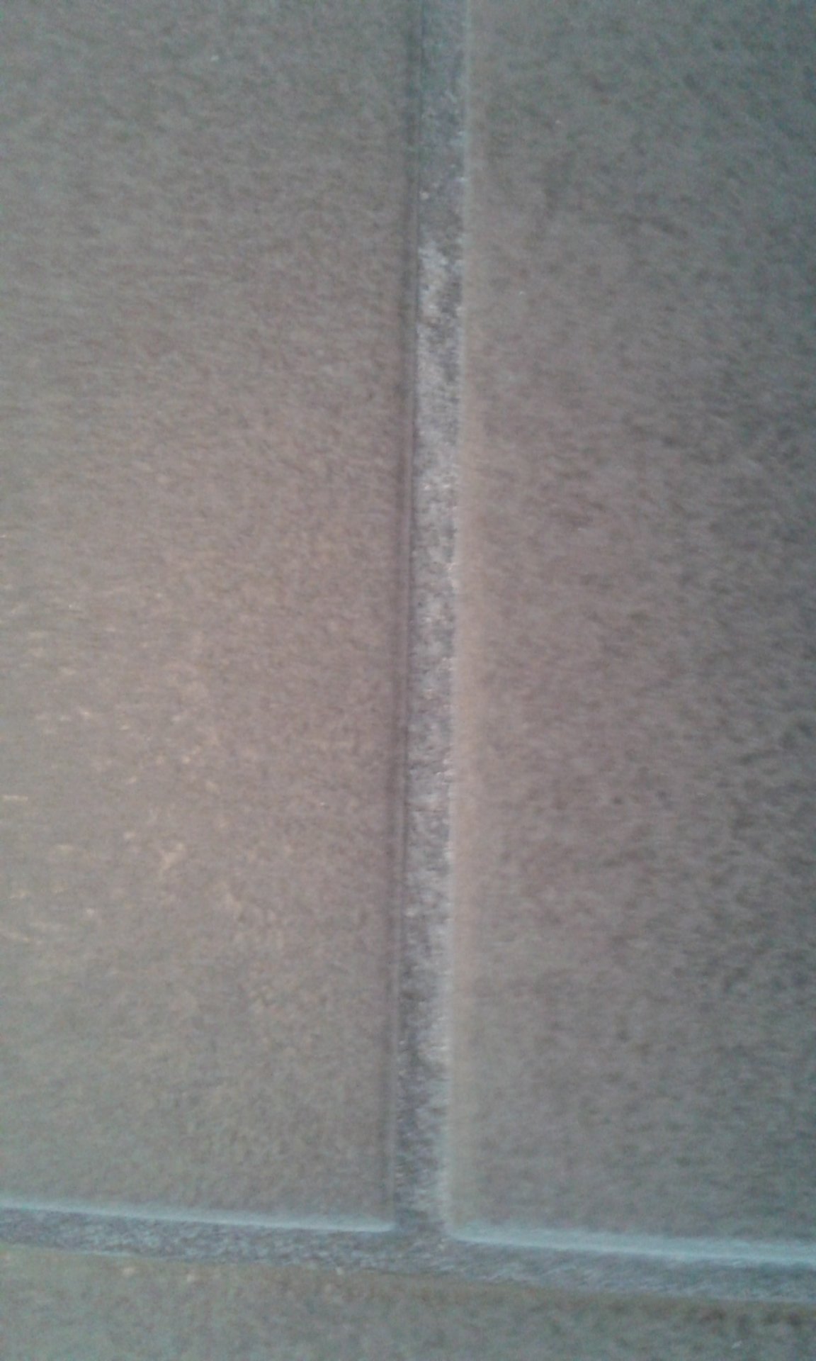

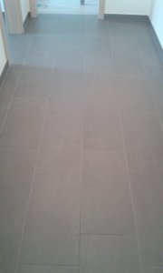

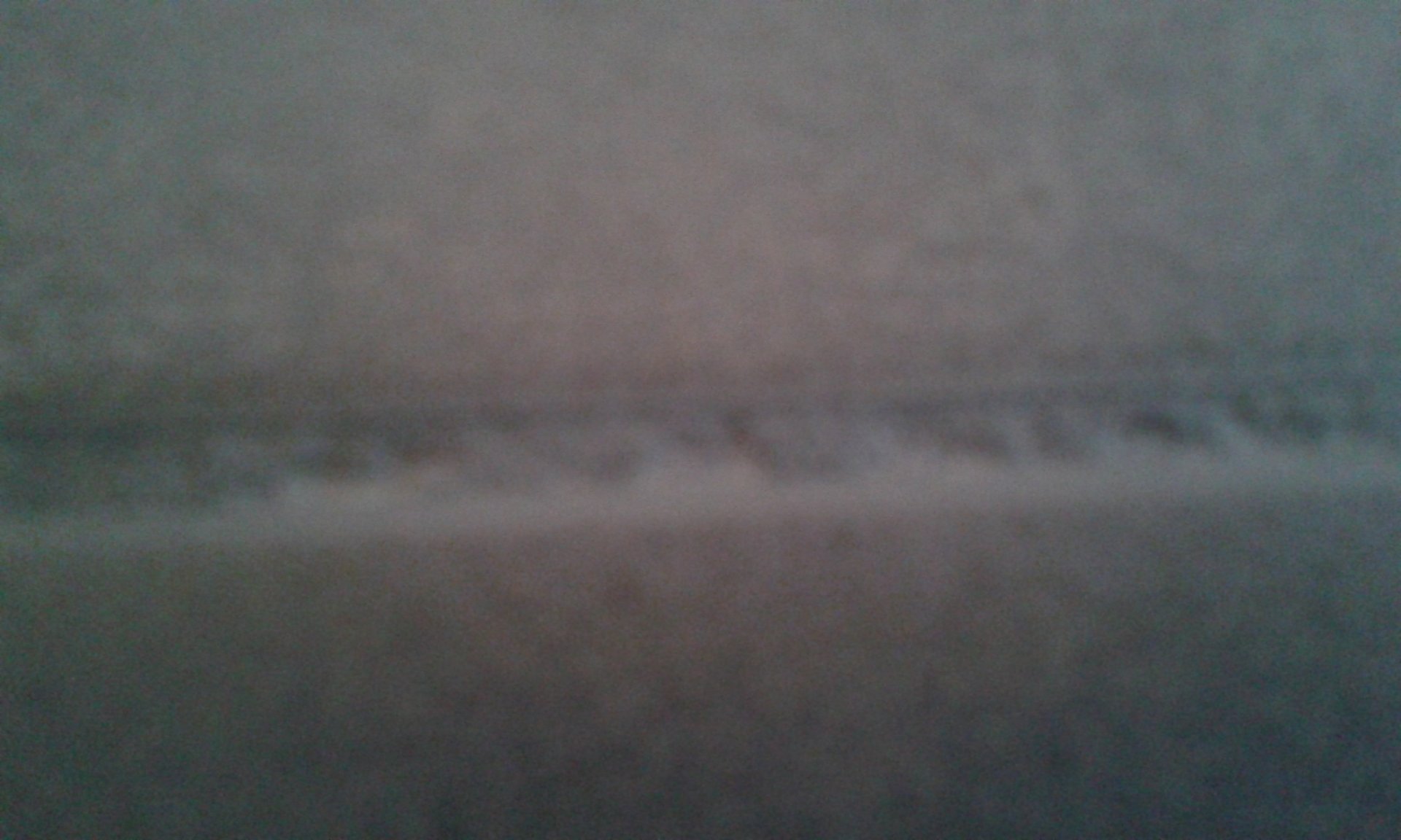

    ich habe eine Neubauwohnung gekauft, die fliesen konnte ich im fliesen Fachmarkt aussuchen. Gefliest wurde von einer Firma des Bauträger. Nun waren nach dem ersten putzen, (im November gefliest, Dezember bekam ich den Schlüssel und habe geputzt)mit einem Reiniger den ich vom fliesenleger gekauft habe, die Fugen verschieden gefärbt. Hell und dunkel, und ich hatte den Verdacht das sich die Fugen Masse loest. Mit fliesenleger und Bauträger gesprochen, kann angeblich nicht sein, wegen der Farbe buersten und alkalireiniger soll ich nehmen. Habe einmal geputzt wird nicht besser unddie fFugen sanden. Fliesenleger sagt passt so. Mir gefällt das nicht so, Besuch die das sahen auch nicht. Ist das wirklich normal. Habe Fußboden Heizung.

    So wirklich erkennen kann man das nicht auf den Bildern.
    Aber wenn es sandet (=Materialabtrag in Körnchenform) ist das nicht gewollt.
    Das darf bei normaler Reinigung nicht passieren.

    Entweder falsches mischungsverhältnis von fugenmörtel und Wasser oder fugenmörtel war zu alt. Bin gelernter fliesenleger und kenne das ;)

    Danke für die Antworten, aber was kann man da jetzt noch machen
    sieht nicht Schön aus, und es kann doch Feuchtigkeit durchdringen oder?

    Um die Feuchtigkeit brauchst dir keine Gedanken machen du hast da ja nicht stundenlang Wasser drauf stehen. Machen kann man da nicht viel außer alle fugen mit dem Messer rauskratzen und neu verfugen. Das wird der fliesenleger aber nicht machen da du ihm vorher erstmal beweisen musst das er das Material im flachen mischungsverhältniss angerührt hat oder ähnliches. Wenn er es nicht von selbst aus macht wirste damit wohl leben müssen oder selbst Hand anlegen.
