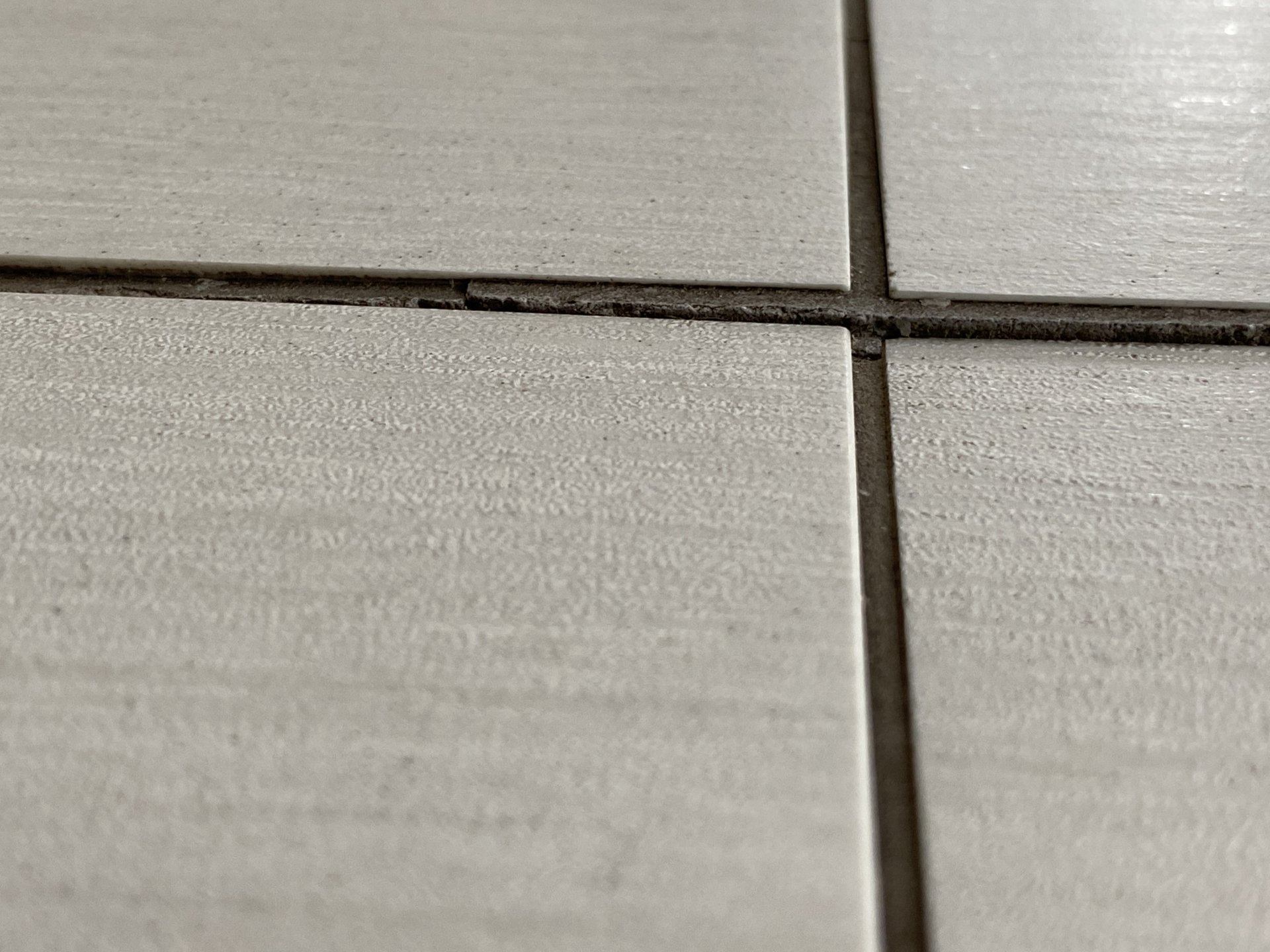

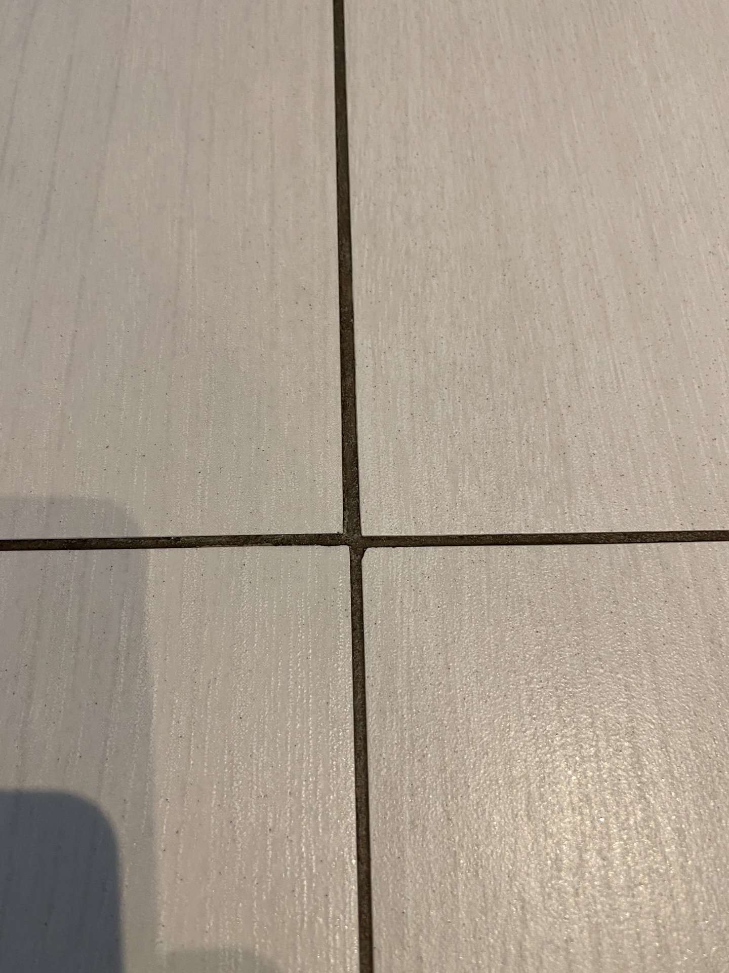

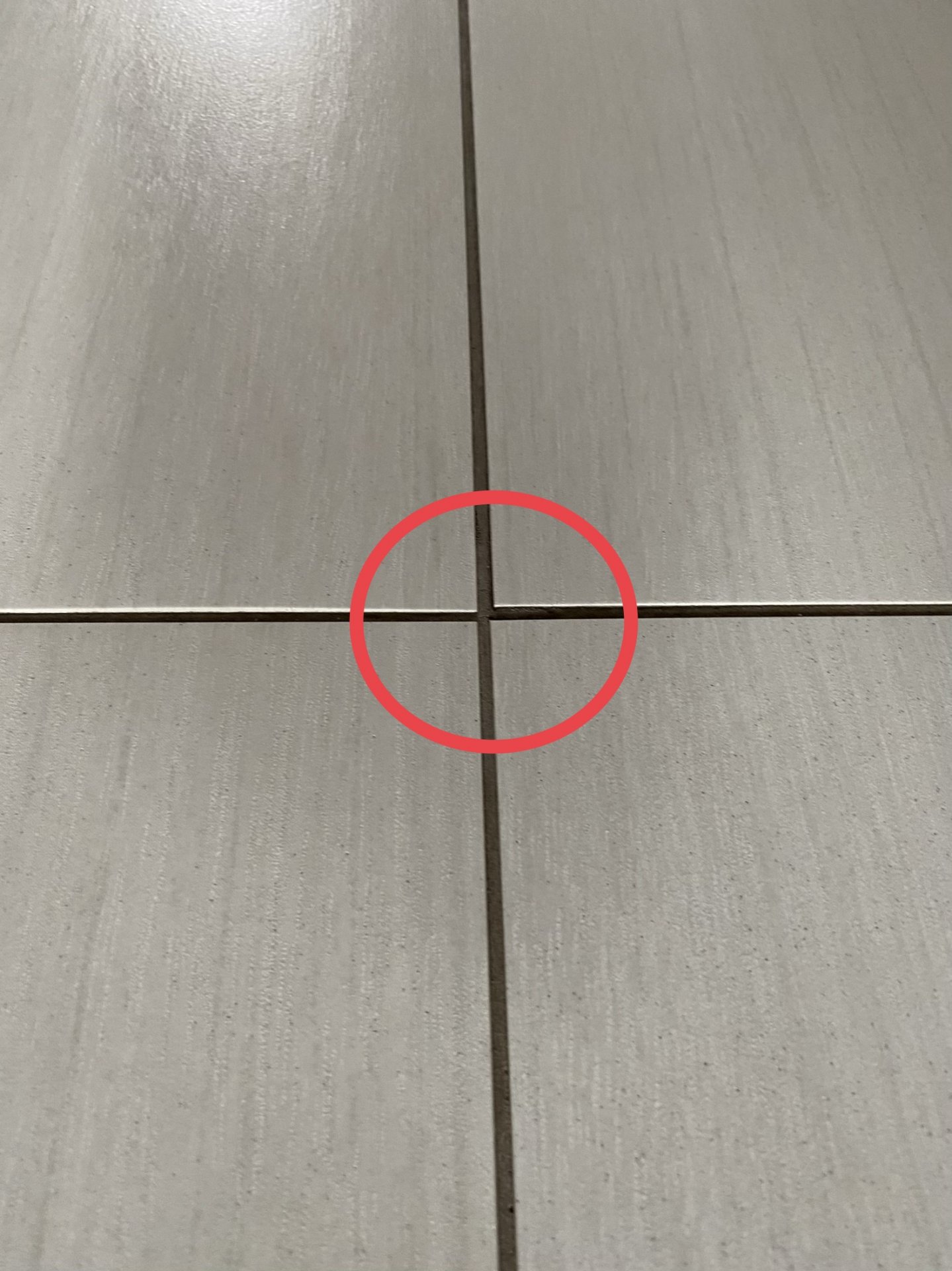

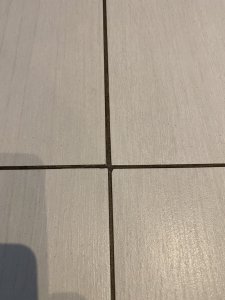

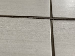

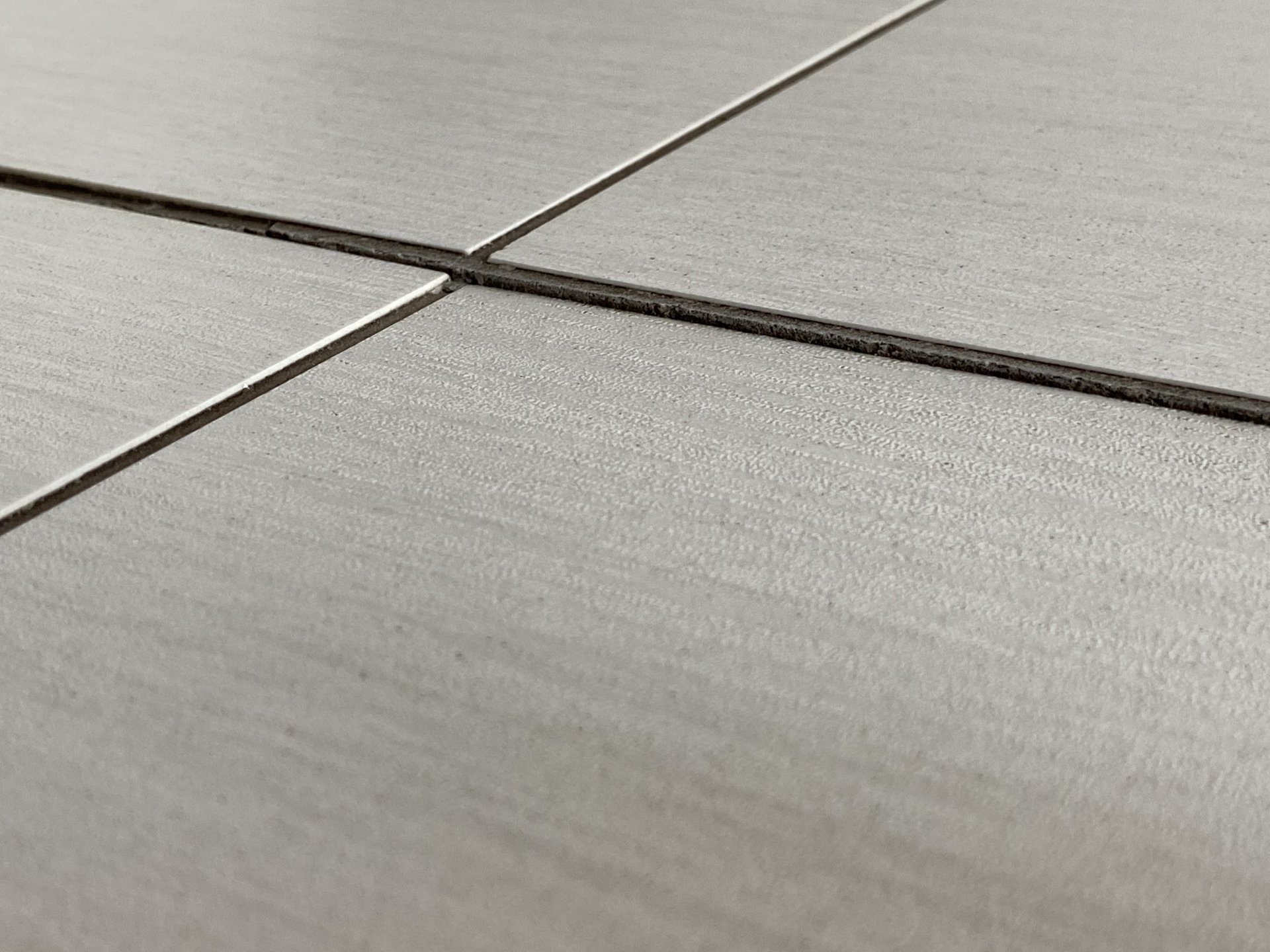

    Hallo Zusammen,

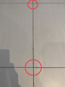

    bin neu hier im Forum und bräuchte dringend Unterstützung. Wir leben in einem 5 Jahre alten Einfamilienhaus. Uns ist vor kurzem aufgefallen, dass sich die Fliesen teilweise extrem „anheben“ bzw. absinken, das steht halt leider noch nicht ganz fest. Zudem verschieben sich die Fugen extrem, einige Fugen sind sehr schmal andere wieder breiter. Anbei mal ein paar Fotos. Wir sind da jetzt auch mit Anwälten dran und wollen das ganze Begutachten lassen, der Grund für das ganze ist uns halt ein Rätsel weil wir uns nicht wirklich mit Fliesen legen und Estrich auskennen.
    zudem haben wir auch nicht selbst gebaut, sondern ca. ein Jahr nach Bau die Immobilie so übernommen, zudem Zeitpunkt war auch noch alles in Ordnung.
    Was mir persönlich am meisten Kopfschmerzen macht, ist dass ich nicht weiß warum das ganze passiert und ob es noch schlimmer wird. Liegt es an der Fliesenqualität, wurde gepfuscht oder ist es ein Wasserschaden irgendwo. Wäre euch wirklich sehr dankbar für ein paar Hinweise.
    lieben Dank schon mal

    Sieht eher nach Wasserschaden aus aufs Erste
    Klingt es hohl unter den Fliesen?

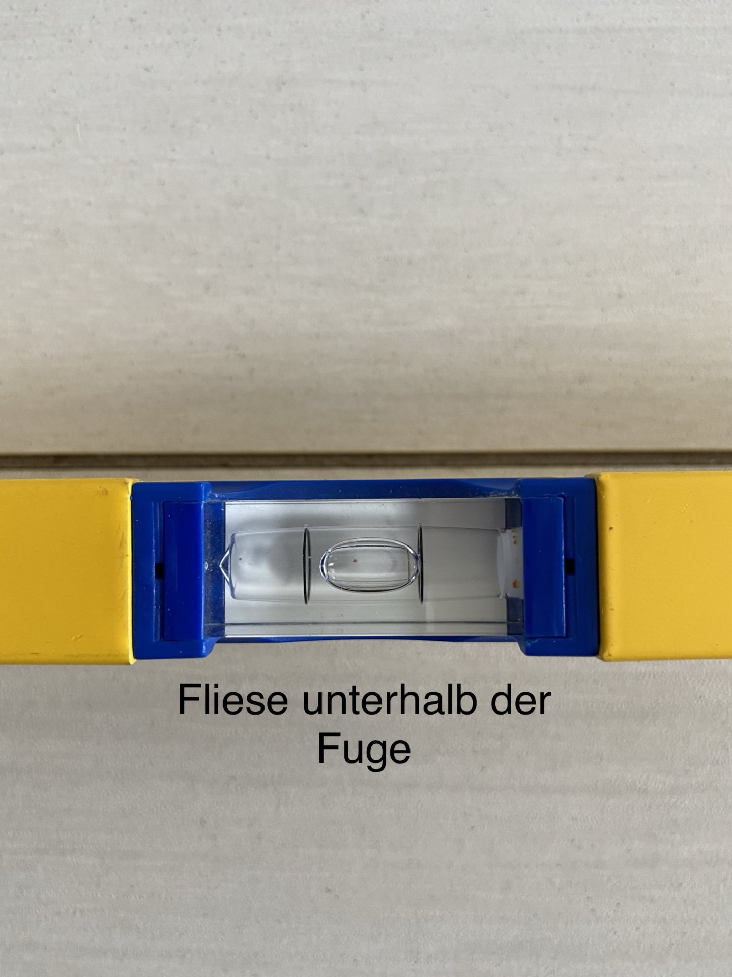

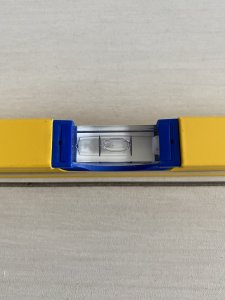

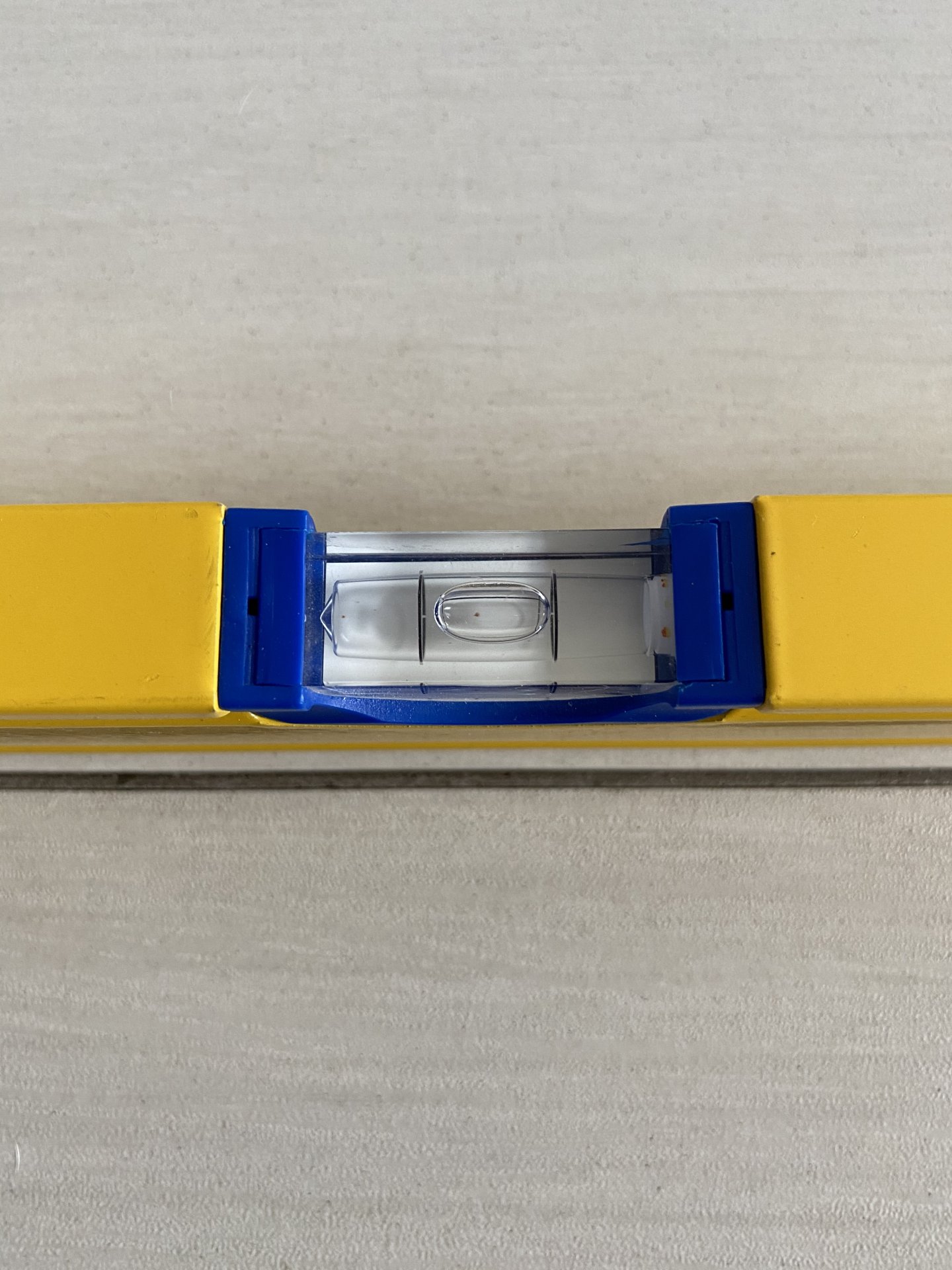

    Klingt eigentlich überall gleich, also nicht hohl. Zudem ist es teilweise auf allen Etagen vorhanden. Hab gerade auch mal die Wasserwaage auf die Extremstellen gelegt und es ist keine Erhebung, aber eine Absenkung zwei Fliesen, dadurch die Kante dann.

    Es muß doch nur eine Fliese aufgenommen und die Feuchtigkeit gemessen werden, um Feuchtigkeitsschäden feststellen zu können.

    Also die verschobenen Fliesen wurden unsauber verlegt da ist die Fuge noch in Takt. Diesbezüglich gehe ich davon aus, dass das von Anfang schon war und euch das nicht aufgefallen ist. Bei den Offenen Fugen bzw. den Abgesenkten Fliesen, tippe ich auf Trennfugen im Estrich die womöglich nicht vergossen wurden.
