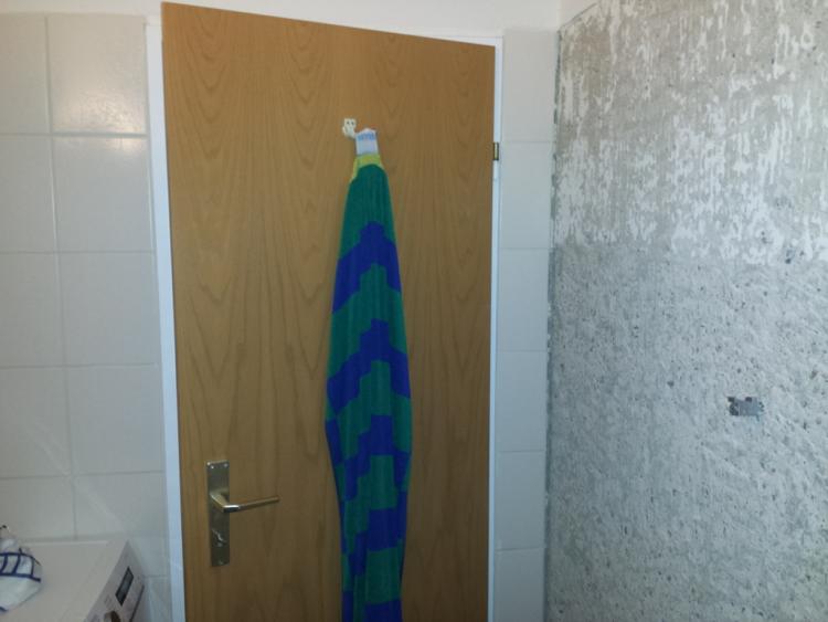

    In meinem Bad hatten sich an einer Wand Fliesen von der Wand gelöst, waren wohl schlecht verklebt, Wasserschaden o.ä.
    hatte ich nicht.
    Ich hab mir dann Fliesen gekauft und mir einen Fliesenleger gesucht der mir die ( mit Rechnung) anbringt.
    Leider bin ich mit dem Ergebnis nicht so glücklich.
    Die Wand ist da 6qm ,die Fliesen recht groß, Feststeinzeug 120x20, sind horizontal verlegt.
    Zunächst mal hat der Fliesenleger nicht, wie man es im Internet immer sieht, die ganze Wand mit Kleber eingeschmiert und dann so Zähne gezogen,
    sondern die Fliesen punktuell mit Kleber versehen - die Wand war angeblich zu uneben.

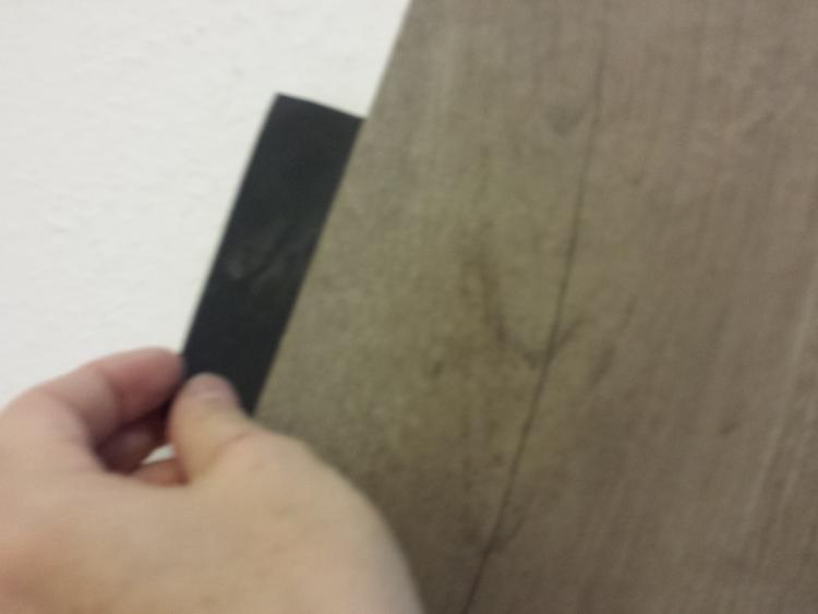

    Das bei den unteren Fliesen nun einige hohl klingen geht ja noch, bei den obersten ist aber stellenweise ein millimeterbreiter Abstand zu Wand, da wo halt kein Kleber ist.
    Der Streifen Schmirgelpapier ist ca. 20cm lang, Bild ist gedreht, ist eine der oberen Fliesen.
    Nicht das mir die Fleisen irgendwann auf die Füsse fallen.

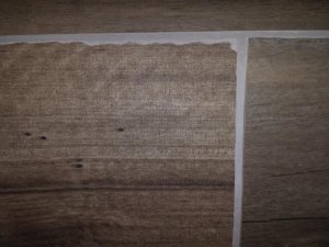

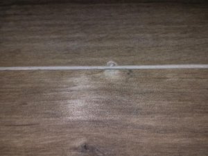

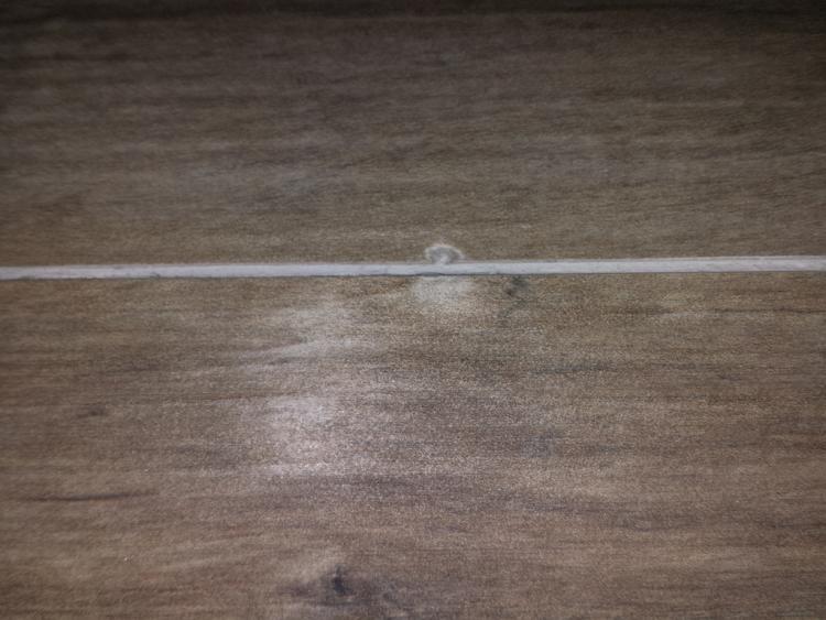

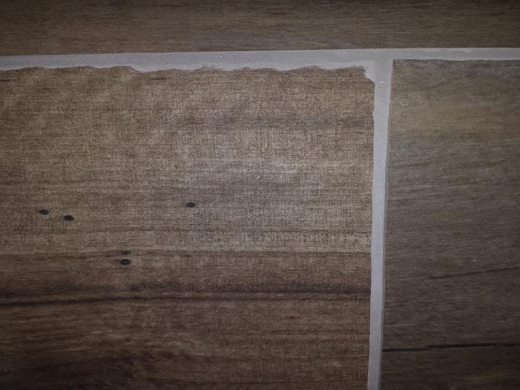

    Dann sind da so Stellen wie hier:
    wo ich mich Frage, ob ein Fliesenleger das nicht erkennen und andere nehmen muss, Reserve war genug da.
    Bin ich jetzt nur zu pingelig, oder ist da eine Reklamation gerechtfertigt?
