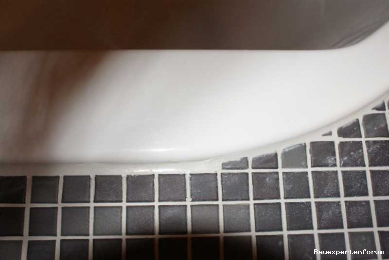

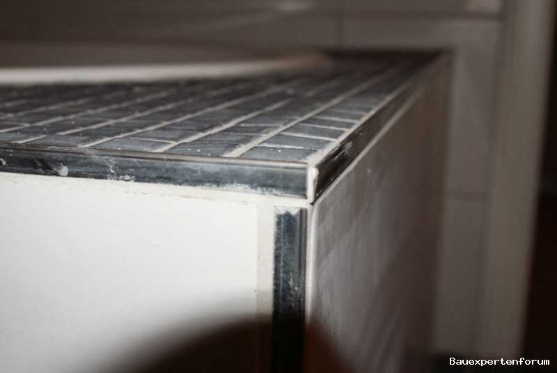

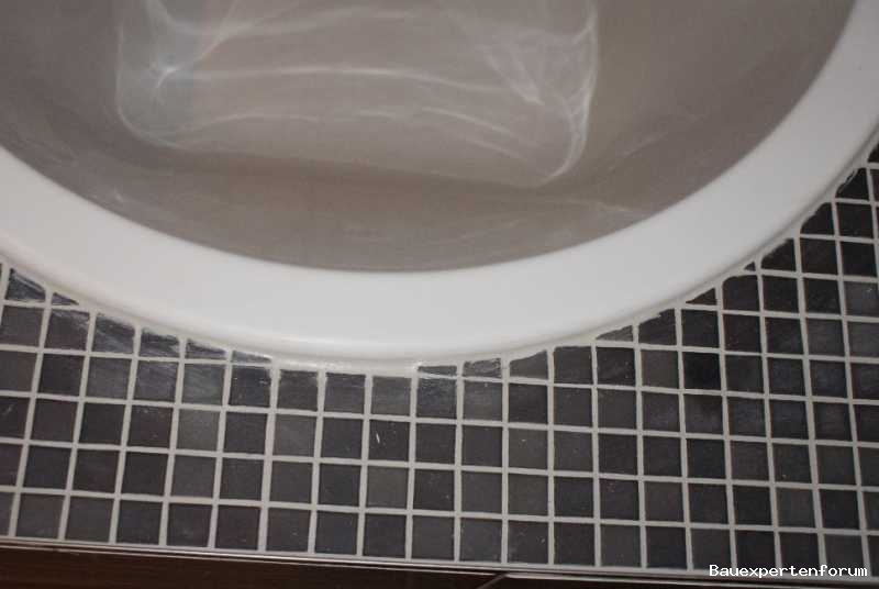

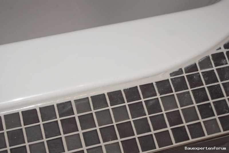

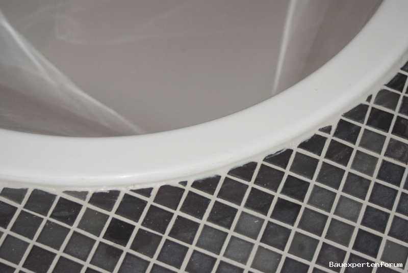

    ich habe mal eine Frage bzgl. der Fliesenarbeiten, die bei uns getätigt worden sind. Wir sind der Meinung, dass diese Arbeiten nicht fachgerecht vollzogen sind. Ich wollte mal eure Meinung dazu hören.
    Hier nun mal ein paar Bilder
    Bild1:
    Bild2:
    Bild3:
    Bild4:[​IMG]
    Bild5:
    Vielen Dank im voraus

    und was stört dich da im besondren ?

    Ich fürchte, daß es die "fehlenden" 0x2x10mm-Fitzelchen sein könnten. Der Flieseur hätte sie sicher gern eingebaut, wenn Keule ihm die geschnitten hätte.
    Gruß Lukas

    Das ist sicher so, aber irgendwie materialtypisch. Oder würdest Du es Dir zutrauen, solche Fitzelchen zu schneiden?

    Der Sockel oder was das auch ist: für den Winkel gibt es spezielle Eckwinkel, kosten so um die 8 Euro einzeln, sieht dann aber schon viel besser aus als wie auf dem foto. Ansonsten ist doch alles O.K.?

    Warum wurde die Wanne nicht auf die Fliesen gesetzt? Dann hätte man diesen ganzen Probleme nicht. Die Frage ist nur, ob es fachgerecht ist?

    Da hast Du recht, jetzt wo Dus sagst, sehe ich auch, dass die Wanne schon drin war. Bei einer anderen Reihenfolge ergibt sich aber die Frage, ob Dir die
    höhere Kannte (Wannenrand) gefallen hätte. Da wäre dann im Vorfeld eine saubere Absprache fällig gewesen. Daran hapert es meistens, da wird irgend was gemacht, ohne die Auswirkungen vorher zu bedenken bzw. mit dem BH zu besprechen.

    die frage ist doch, was ist vereinbart worden - mach mal ein bad oder ein bad mit ästhetischen ansprüchen in der arbeitsreihenfolge erst fliesen, dann objekte, nach plan, detailplan etc.
    das was jetzt hier dargestellt ist, kann als optischer mangel angesehen werden, nicht als baumurks. was hier zu sehen ist materialtypisch bei der gewählten arbeitsweise und dadurch nicht vermeidbar.
