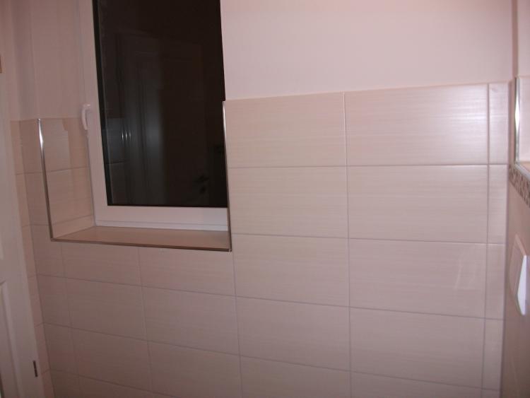

    Ich habe mal gelesen, dass es beim Fliesen eben nicht egal ist, wo Fliesen geschnitten werden. Anbei an Bild, auf dem ziemlich große Fliesen verarbeitet wurden. Die Länge beträgt ca. 44 cm. Trotzdem hat der Fliesenleger rechts zur Wand als letztes Stück eine Fliese auf ca. 6 cm zugeschnitten, und dasselbe auch nochmal links zur Wand mit ca. 15 cm. Er hat sich wohl an der Laibung rechts vom Fenster orientiert und dann drauflos gefliest. Hierdurch entstand die Stückelung links und rechts zur Wand hin. Ist das Handwerk nach anerkannten Regeln der Technik?

    wenn du ein bestimmtes fliesenbild haben möchtest, dann musst du das vorher mitteilen, am besten mit einem fliesenspiegel. jetzt daraus einen mangel kreeiren ist nicht!
    verbuch es als lehrgeld für dich!

    Nur mal interessehalber: Wie hätte er es denn ausführen sollen?

    ich denk mal das die Aufteilung so schon ok ist,
    es sähe ja noch bescheidener aus wenn Stückwerk am Fenster verlegt würde.

    So unterschiedlich kann man es sehen. Ich hätte es genau so haben wollen. Die rechte Fensterlaibung ist die sichtbare Kante an der Wand. Die linke verschwindet wieder fast in der Ecke und ist zudem gelegentlich hinter der Tür, die rechte Ecke liegt hinter der Toilette.
    Wo hätte er denn ohne Verschnitt anlegen sollen? In der Ecke hinter der Tür? Dann hättest du rechts von der Fensterlaibung etwa eine halbe Fliesenbreite gehabt und das gleiche an der Toilettenecke.
    Hätte er dagegen in der Toilettenecke begonnen, hättest du genau diesen 5 cm Streifen rechts vom Fenster gehabt. Und an der linken Ecke auch wieder Verschnitt.
    Ich finde der Fliesenleger hat das bestmögliche Fliesenbild abgeliefert, das möglich war. Ich hätte mich bei den anderen Varianten extrem geärgert. Und bin froh, dass unsere Fliesenleger was das angeht, auch ohne Absprache (daran hätte ich vorher nämlich nie gedacht) sehr gute Arbeit gemacht haben. (Nur über die Fensterbänke reden wir besser nicht....)

    es gibt schon möglichkeiten ein besseres erscheinungsbild abzuliefern, dafür muss man gestalterische parameter anlegen:
    - bei dieser wand sehen lediglich fliesen bis zur fensterbankhöhe gut aus,
    - das verfliesen der fensterhöhe zu 1/3 hat den gestalterischen charakter einer hochwasserschutzmauer, technisch notwendig, aber nicht schön, eine technische erfordernis ist hier nicht erkennbar,
    - die einteilung der fliesen von der mitte aus so errechnen, dass links und rechts gleicher zuschnitt erfolgt und die geschnittene fliese mehr als halbe fliesenbreite hat.
    mit der hochwasserverfliesung in der fensterleibung war kein gestalterischer wurf vorgegeben, das jetzige erscheinungsbild ist nicht schlechter als die vorgabe!

    Niedriger ist auch Mist, denn eine Fliesenreihe runter und die Abmauerung/ das Fenster im Bild rechts hat keinen schönen Wandabschluss. Zwei Fliesenreihen runter, und das links Fenster wirkt wie oben aufgestellt. Noch eine Reihe runter und du hast nurnoch hohe Fußleisten.

    Ich finde das Ergebnis aber gar nicht so schlimm. Das Fliesenformat pass nun mal nicht zum Raum, aber wenn, dann eher so als noch mehr Verschnitt am Fenster.

    Ich (Hobby-Flieseur) sehe es so:
    - das Fliesenformal paßt nicht gut zum Raum
    - es wäre schöner gegangen, auch ohne Änderung der Höhe
    - er hat so verfliest, daß am wenigsten Arbeit und der wenigste Verschnitt anfällt
    Fazit:
    Sollte das nicht ausdrücklich anders bestellt gewesen serin, wird man es akzeptieren müssen.

    Ist Geschmackssache, ich hätte wohl die Symmetrieachse des Fensters in der Fuge weiterlaufen lassen. Gut möglich, dass dann auch die Passstücke links und rechts symmetrisch geworden wären.
    Wie das ausschauen würde, zeigt aber nur eine Zeichnung, die man vorab hätte machen können/müssen/sollen.
    Wir haben das bei uns alles vorher mit dem FL besprochen bzw. vor Ort festgelegt, wenns Fragen gab.

    Wenn es nicht anders bestellt worden wäre, hätte mein Vater (Fliesenleger) es nicht anders gemacht.
    Warum? Weil so die sichtbaren Schnittkanten der Fliesen auf ein Minimum reduziert sind.
    Dies gilt insbesondere bei der rechten Ecke am Fenster.

    Halbhoch ins Fenster sieht immer Mist aus. Was ich allerdings nie gemacht hätte wären die Leisten an den Ecken. Jolly-Schnitt bekomme selbst ich als Amateur hin, ist halt nur etwas mehr Fummelei. Einen Gelernten dürfte das nicht mehr als 2-3 Stunden pro Bad kosten und sieht wesentlich besser aus. Durch den Jolly-Schnitt hätte man auch nicht unbedingt die rechte Linie des Fensters im Fugenbild weiterführen müssen. Ich hätte daher das Stück auf der linken Seite ein gutes Stück breiter gemacht so daß ich rechts ca. mit einer 3/4 Fliese ende. Das Fliesenformat ist allerdings wirklich zu groß für den Raum. Aber das mit dem Jolly-Schnitt muß einem Laien ein Fachmann vorschlagen, fällt für mich unter gute Beratung. Bei unserer Renovierung sahen die rechtwinkeligen Fensternischen bei der Außendämmung auch erst Mist aus. Der Meister hat mir dann nach dem ersten Fenster eine teurere Alternative gezeigt und sie war jeden Cent wert.

    Wie man eine Wand richtig einteilt lernt man in der Ausbildung zum Fliesenleger.so wie auf dem Bild jedenfalls nicht.Auch die Eckschienen haette ein guter Fliesenleger anders verbaut.Hier ging es einfach nur um schnell fertig werden ohne viel Aufand.Ich haette mittig Fenster eingeteilt, dadurch waeren auch keine kleinen Streifen entstanden.Dazu brauch man keinen Planer.
