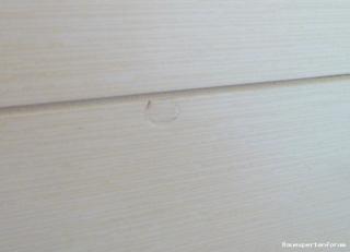

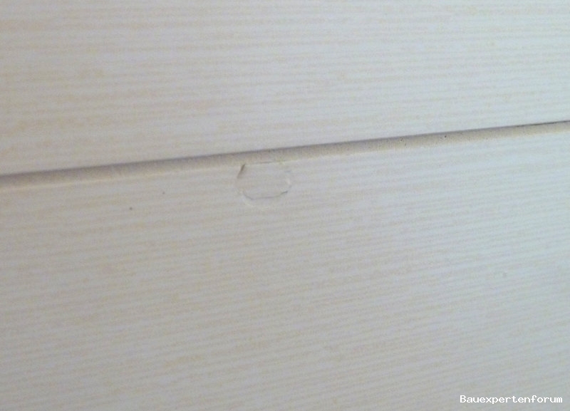

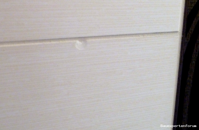

    wir haben unser Bad gerade vollständig saniert. Nachdem der Fliesenleger durch war, mit dem ich eigentlich zufrieden war, bekam ich noch den Hinweis, vorerst nicht mit Reinigern ranzugehen, da die Fugen vollständig aushärten sollen. Ich habe also erstmal die Fliesen in Ruhe gelassen.
    Bevor der Installateur für WC, Dusche, Heizung etc. kam, wollte ich wenigstens grob wischen und entdeckte dabei nun zwei Abplatzungen an den Kanten der Wandfliesen.
    Die Wandfliesen sind 90x30 cm, kalibriert und ausgerechnet am Eingang zum Durschbereich sind bei zwei Fliesen die Beschädigungen an den Kanten. Ein Abplatzer mit ca. 4 mm Durchmesser, der andere mit 8 mm. Bei einem frisch sanierten Bad ist das mehr als ärgerlich.
    Ich habe es beim Badstudio (über das der Fliesenleger kam) reklamiert.
    Angeboten wurde mir der Austausch der beschädigten Fliesen oder ein Preisnachlass.
    Allerdings wurde mir erklärt, dass ein Austausch sehr aufwändig würde. Die Fliesen sind auf einer Rigips-Ständerwand geklebt. Es hieß, die Rigipsplatte würde beim Herausnehmen der Fliesen sehr wahrscheinlich Schaden nehmen und müsste dann ebenfalls getauscht werden, also schlimmstenfalls Abbruch und neu setzen der Wand. Dafür würden nach dem Baustress der letzten Monate meine Nerven nicht wirklich ausreichen. :yikes
    Nun kam die Rechnung und für die beschädigten Fliesen wurden 100 Euro abgesetzt.
    Frage: Ist das angemessen? Ist es wirklich zu erwarten, dass die Rigipswand beim Austausch zu Bruch geht?
    Gibt es irgendwelche Richtlinien, wieviel Preisnachlass ich bei solchen Schäden verlangen könnte?
    Und eine weitere Frage: Im Duschbereich ist die senkrechte Fuge zwischen den Fliesen ganz dünn eingerissen, als wenn das Fugenmaterial eingetrocknet ist. Wie ist da nachzubessern?

    Anbei zwei Bilder, es lässt sich bei den hellen Fliesen schlecht fotografieren. Es gibt noch eine weitere, kleinere Stelle, die jedoch im unteren Bereich kaum auffällt. Die erste mit 4 mm ist direkt auf Augenhöhe, die zweite mit 8 mm 60 cm tiefer.
    Ich kann nur mutmaßen, dass die Stellen von den Keilen sind, die beim Fliesen gegen das Verrutschen gesetzt wurden. Auf jeden Fall gehe ich davon aus, dass der Fliesenleger die Abplatzer beim Verfugen gesehen haben muss. Und das ärgert mich am meisten, da noch drei Pakete Fliesen übrig waren...

    Austauschen lassen, wenn die halbe Wand dabei mit kommt, dann ist es nicht Dein Problem. Mit den Schäden willst Du nicht leben, glaubs mir.

    Lass auf jeden Fall die beschädigten Fliesen tauschen!Du wirst sonst ständig auf die Schäden kucken und dich ärgern,und das wegen paar hundert Euro Preisnachlass?Nee
    Zu dem senkrechten Riss in der Fuge.An der Fugenmasse wird es nicht liegen,eher an der Wandkonstruktion.Wie oft wurde denn beplankt?

    Ich persönlich würde ich die Fliesen ausbessern lassen, + Minderung.
    Für Natursteinbetriebe sind solche Ausbesserungen alltäglich.
    Das ganze kann doch nur zu einer Verschlimmbesserung führen.

    Ich merke aber schon, dass mich die Stellen nerven und wer weiß, wie die Stellen in einem Jahr aussehen. Ich werde wohl doch in den sauren Apfel beißen und austauschen lassen.
    Dass der Badheizkörper schon davor montiert wurde, ist dann wohl mein eigenes Problem?
    Zu der Fuge: Die Rigips-Wand ist doppelt beplankt. Sollte eigentlich nach Aussage der ausführenden Firmen ausreichen?
