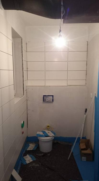

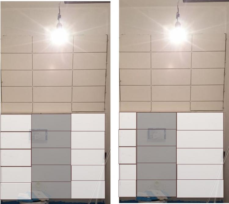

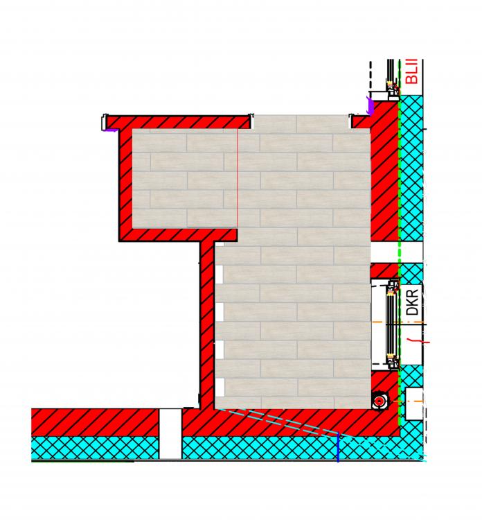

    habe folgendes Problem: Der Installateuer hat das WC seitlich versetzt (nicht mittig, siehe Bild9 angebracht, damit man Platz zum Waschtisch hat (rechts) vor Mauervorsprung. Nun habe ich die Fliesen oben mit einer Ganzen mittig verlegt, weil das so besser aussieht. Beim WC ist jedoch eine Reihe grauer Fliesen beim Mauervorsprung hoch gedacht - eigentlich mittig zum WC. Nun sieht das komisch aus denke ich, weil es nicht symetrishc im Raum ist (WC ja versetzt).
    Hat wer eine Idee?
    Würde ich die grauen Fliesen mittig mit selbem Verlegemuster wie oben machen, wären sie irgendwo bei der Drückerplatte und den Ablfüssen zu ende, das würde auch komisch aussehen.
    LG
    Martin

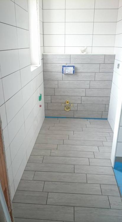

    schaut beides doof aus, finde ich.
    Ich würde die ganze WC-Wand einheitlich im Kontrast zu den Weißen fliesen. Was kommt denn auf den Boden? Die Bodenfliesen evtl. an der Wand hochziehen?

    Am Boden kommt das: BadEG_02.jpg
    Graue Holzoptik

    zieh doch die hinten hoch. Streckt den Raum optisch auch noch etwas...

    Wird schwer, da bereits alles gekauft ist, und ich von Bodenfliesen zu wenig habe. Ganze Fläche hochziehen? Im 1/2 Versatz?
    Wenn ich es weiß mache, sieht es aber auch sch... aus, weil dann die Fuge ebenfalls "wild" durch WC und Drückerplatte geht!?

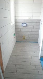

    @Zellstoff: haben wir letztendlich auch so gemacht, weil alles andere optisch nicht gut ausgesehen hätte.

    Was da auf dem boden passiert? Da ist ja kein System keine Linie nix!

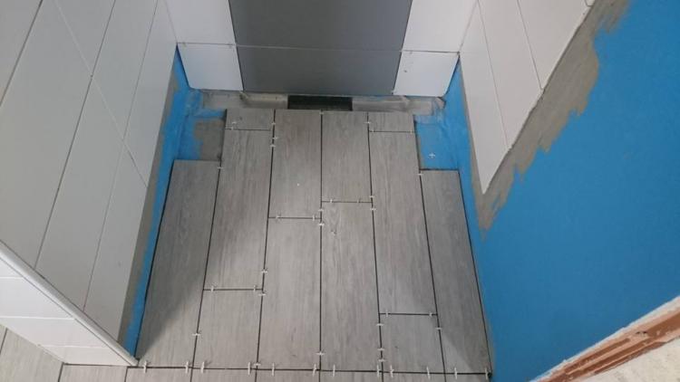

    Wilder Verband - wie es bei Parkett auch gemacht wird.

    Und wie sieht der Deiner Meinung aus? Meckern ist leicht ohne selbst einen Vorschlag zu bringen.
    Ich habe dabei geachtet, dass der Mauervorsprung und die Kante zum Gefälle/Dusche keine zu kleinen Fliesenstücke haben, von daher wurde einmal mit diesem System gebrochen und eine neue Fliese verwendet, das ist ca in der Mitte wie man sieht, das gefällt mir auch nicht so ganz.
    Abgesehen davon, durch die Umstellung mit dem Hochziehen mussten wir mit dem großzügigen Verschnitt auskommen, den wir von Anfang an berechnet haben (20%), was sich jetzt letztendlich auf 2 Fliesen genau ausgeht.

    Im Sinne von Sparsam mit Verschnitt umgehen passt das. Allerdings sind mir da für einen wilden Verband zu viele gleiche Abstände drin.
    Hätte man die einzelnen Reihen untereinander gemischt wäre es "wilder" gewesen, und es hätte auch nicht mehr Verschnitt gegeben.
    Habe es bei meinem Parkett auch so gemacht. Links angefangen und der Rest der rechts überbleibt wieder links angesetzt usw.
    Wenn dann allerdings derselbe Abstand entsteht wie bei Dir habe ich das Anfangsstück liegengelassen und eine neues genommen. Das liegengebliebene dann eine Reihe später eingesetzt. Hatte auch kaum Verschnitt. Ich glaube unter 1m² Verschnitt auf 65m² Fläche
    Auf dem Boden z.B. hast du ca. 5 Reihen mit dem selben Abstand der Querfuge, dann springt es einmal und dann wieder mehrmals die selben Abstände. Ist für meinen Geschmack nicht wild genug.
    Aber nichts für Ungut, wenns Dir gefällt ist ja alles gut. Ist ja nur eine optische Frage.
    Es ist auf jeden Fall die beste Lösung gewesen die Bodenfliesen auf die komplette Breite der WC-Vormauerung durchzuziehen. Hier irgendeinen Streifen hinter dem WC zu machen hätte immer komisch ausgesehen.

    Onkel Dagobert, ja das stimmt, das hätte ich machen können/sollen daran hab ich nicht gedacht. Ich habe immer das Reststück verwendet, nur als es zu gering wurde, dann habe ich eine neue vollständige Fliese genommen. Warum dabei dieses "Muster" entstanden ist verstehe ich auch nicht, normalerweise hätte es - wie Du schreibst - wilder sein müssen.
    Wie gesagt, 100%ig zufrieden bin ich auch nicht aber das kann und will ich jetzt nicht mehr ändern und so sehr stört es mich dann doch nicht, dass ich alles raus reiße, neue Badabdichtung mache, neue Fliesen hole (wenn überhaupt Lagerware), und 2 Tage Arbeit verliere zumal der Installateur am 2.11. kommt und ich trotz Urlaub schon etwas hinter der Planung bin und das 2. große Bad fertig werden muss und die Küche. Hauptsache die Chefin findest gut ;-), sonst hätte ich das noch ändern müssen.
    Im Duschbereich hats mit dem wilden Versatz mE besser geklappt.

    Jep, so soll ein wilder Verband aussehen.
