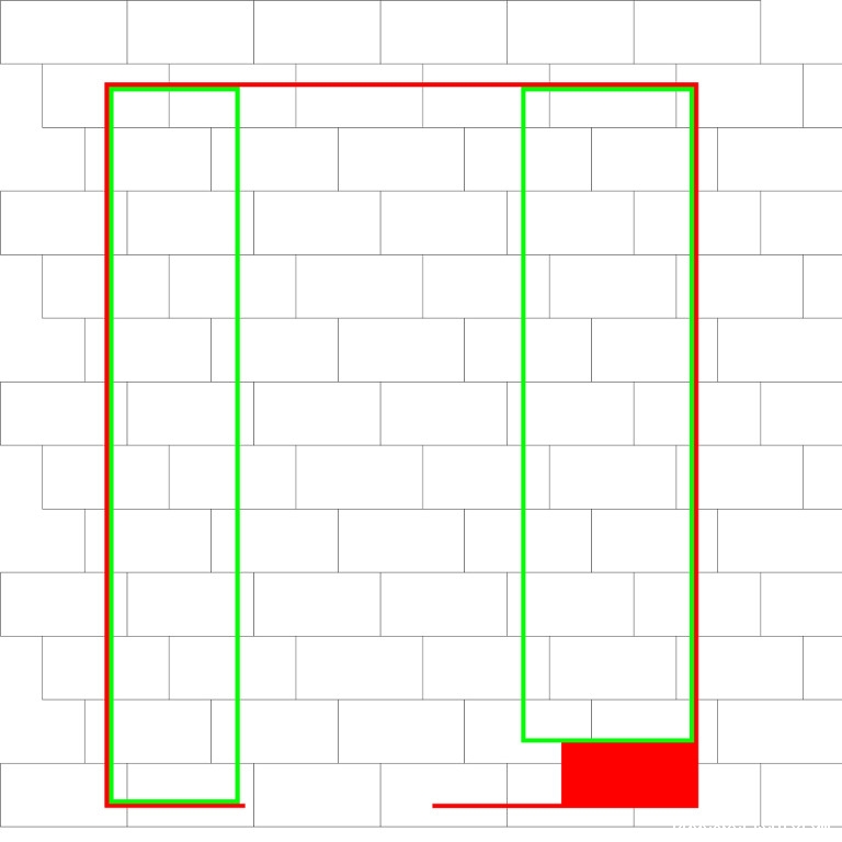

    nachdem ich die Küche mit 30x60 hinter mich gebracht habe, wollte ich nun in nächster Zeit dem Flur widmen. Aktuell schweben uns auch 30x60 Fliesen in anderer Farbe vor.
    Ich habe heute mal den Flur möglichst exakt vermessen und die Fliesen eingezeichnet, dem Fugenverlauf aus der Küche folgend.
    Irgendwie gefällt es mir nicht so recht - wie ich aber auch den Grundriss über den Fliesenteppich hin und her verschiebe.... ich habe fast das Gefühl, die Fliesen sind einfach zu groß für den Raum.
    Was meint Ihr? Fliesen vieleicht längst legen? Oder dann doch besser gleich ein anderes (kleineres) Format wählen?

    so sieht das ganze halt nicht wirklich "mittig" aus - wenn man dem Diktat der Küchenfugen folgt. Wenn ich es aber nur "ein wenig" verschiebe sieht es aber im Zusammenspiel mit der Küche auch doof aus.
  3. #3 Gast036816, 29.12.2014
    kleiner fliesen wählen. das format taugt nichts für den verwinkelten flur.
    sinnvoller ist immer die fliesenplanung vor dem beginn der arbeiten übergreifend anzugehen.

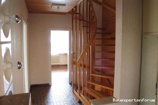

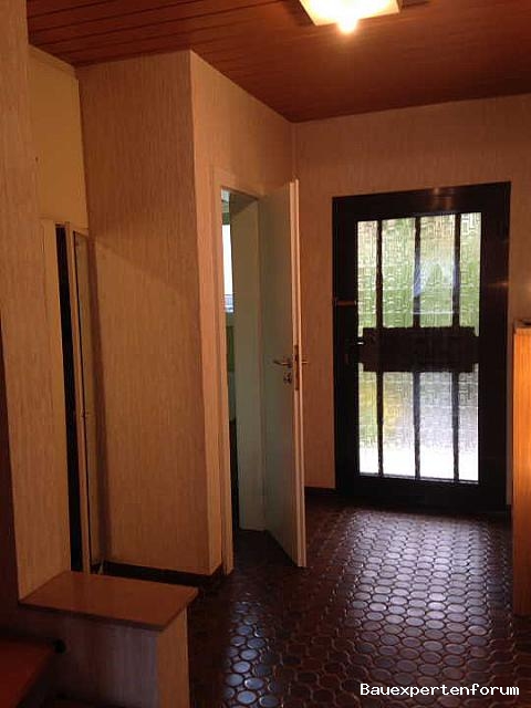

    Auch wenn es ggf. nicht von Bedeutung ist, hier nochmal 2 ältere Fotos vom Flur (inzw. bis auf Einbauschrank und Treppe "Rohbauzustand").
    Grundsätzlich gebe ich dir recht Rolf bzgl. durchgehender Planung. Ich wollte die Fliesen in der Küche aber unbedingt genau mittig ausgerichtet zwischen den zweireihigen Unterschränken haben und Flur war zugegeben erstmal "untergeordnet".
    Du rätst zu kleineren Fliesen - war auch meine erste Idee. Ich finde quadratische Fliesen aber irgendwie so "altbacken". 30x60 scheint bei nicht-quadratischen schon fast Standard zu sein. Andere Größen gibt es zwar auch aber die Auswahl hällt sich in Grenzen ;)

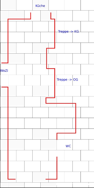

    Hier mal mit 34x51 Fliesen. Und zum Vergleich der Plan von der Küche (mit eingezeichneten Schränken) anbei.
    34x51 sieht irgendwie besser, aus finde ich. Die Türzarge zum Wozi wird etwas sportlich mit den kleinen Fliesen"resten" an den Seiten, aber ansonsten....

    Unser Flur ist ähnlich groß und die 30x60 Fliesen im wilden Verband finde ich nicht zu groß. Nachbarn haben da sogar 45x90 liegen im Halbverband, auch das sieht m.M.n. gut aus.
    Deine Symmetrie und das Treppenmuster wegen des Drittelverbandes wären jedoch nicht mein Fall. Ebenfalls würde ich nicht auf die Idee kommen, 2 angrenzende Räume der gleichen Bodenbelagsart (hier Fliesen in Küche und Flur) mit unterschiedlichen Fliesenfarben zu verlegen. Da ist dann das durchgehende Fugenbild doch sowas von egal, es ist doch dann sowieso ein komplett "neuer" Bodenbelag.

    Ich würde die Fliesen drehen, sodaß die Längsrichtung seitlich zu Treppen, Eingängen usw liegt, das sieht viel besser aus

    Gedreht wirkt der Flur aber dann wie ein Schlauch.

    Längst verlegt bestärkt dies ja noch die "Länge" des Flures - daher eigentlich quer verlegt um ihn eher in der Breite zu betonen.

    Ich denke ich werde zu 34x51 im Halbverband greifen und meinen Fliesenplan mit der Größe noch ein wenig hin und her schieben. Drittelverband geht bei der kleinen Raumbreite echt nicht.

    Wo sind die Denungsfugen???
    Und bei Halbverband besonders darauf achten, ob die Fliesen ausreichend plan sind!
    Sonst sind die entstehenden Überzähne Dein nächstes Thema ("Hilfe - Fliesenecken stehen hoch")...

    Im Boden selbst werde ich keine Dehnungsfugen vorsehen. Der ganze Zementestrich im EG ist "aus einem Stück" die darüber liegende Niveliermasse ebendso. Ich habe zwischen den Räumen dennoch Dehnungsfugen vorgesehen. Im Boden selbst plane ich aber keine.

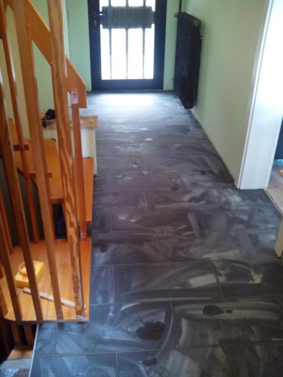

    Mir war danach doch nochmal was dazu zu sagen... es ist dann doch 30x60 und 1/2 Verband geworden und mit fast einem Monat Pause dazwischen ist er nun "fertig" ;)
    (Endreinigung und Sockel fehlen noch....)

    sieht so weit ja recht ordentlich aus, die Idee mit dem Großformat war ja doch nicht so schlecht.
    Die Fliesen sind offensichtlich auch sehr gute Qualität.
