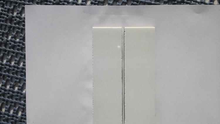

Diskutiere Fliesensäge Schnittbild im Ausbaugewerke Forum im Bereich Neubau; Hallo, Ich habe einen fliesesagetisch geliehen bekommen. Scheibe war nicht dabei also eine erworben. Aber dieses Schnittbild ist zum abgewöhnen....

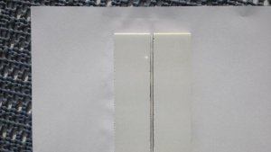

    Rechts der Fliesenschneidradbruch Mitte der gesägt Schnitt. Links auch aber über Kopf.
    Hab ich zuwenig in das Sägeblatt investiert?50€ für ein 180er Blatt!

    kann sein , oder falsches blatt .
    kann aber auch an der handhabung liegen .

    Also wenn zwei Blätter das so zeigen... Hmm
    Und Bedienung was sollte man außer zu schnellem Vorschub noch falsch machen und das war es definitiv nicht.

    Teste mal mit anderen Fliesen. Ich hatte mal welche, da flog die Glasur weg noch bevor man überhaupt mit dem Fliesenschneider dran war.
    Denkbar wäre auch die Lagerung der Scheibe, wenn die vibriert, dann klopft sie auch die Glasur weg. Passiert gerne mal bei den billigen Fliesenschneidern.
    Gutes Schneidrad, mit Gefühl arbeiten, und dann Kante schmirgeln, das sollte bei kritischen Fliesen die beste Variante sein um eine saubere Kante zu erhalten.
