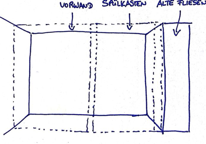

    Hallo.
    Ich würde mal gerne von Euch wissen wie man folgendes "Risssicher" fliest.
    In eine Niesche soll ein Spülkasten mit/in Vorwandinstallation. (Gipskarton)
    Die alten Fliesen sollen runter, danach muss glatt geputzt werden. (Am liebsten mit Kalk o. Kalk/Zement Putz)
    Wie verfliest man dann richtig das Stück durchgängig zwischen doppeltbeplankter Vorwand und dem kleinen Vorsprung?!
    Vorwandistallation vorziehen ist keine Option, da erstens jeder Zentimeter zählt, als auch der rechte Vorsprung bis an die Decke geht. (Nicht auf dem Bild)
    Danke!

    Am Übergang GK/Mauerwerk eine Fuge im Fliesenbelag einplanen und diese dauerelastisch verfugen.

    Das wäre schlecht, da es nur ca. 15cm sind.
    Dann wäre es schon praktischer eine (oder beide?) GK lagen über die ganze Breite zu ziehen.
    ...nur die Verbindung der GK Platte auf den 15cm sind dann nicht so ideal oder überhaupt vorhanden...

    elastisch reicht, dauerelastisch gibt es nicht. jedes elastische fugenmaterial verliert die elastizität.

    Danke, da hast Du natürlich Recht.
    Ich hab es eher gesehen wie einen Daulauf - der ist auch irgendwann zu Ende ;)
    @cronos
    Nun, wenn diese 15 cm ganz schlecht sind, sollte der Ausführende das vielleicht noch einmal neu planen?

    Genau.
    Z.B. könnte man ein Fliesenformat wählen, welches deutlich besser zur Einbausituation paßt.
