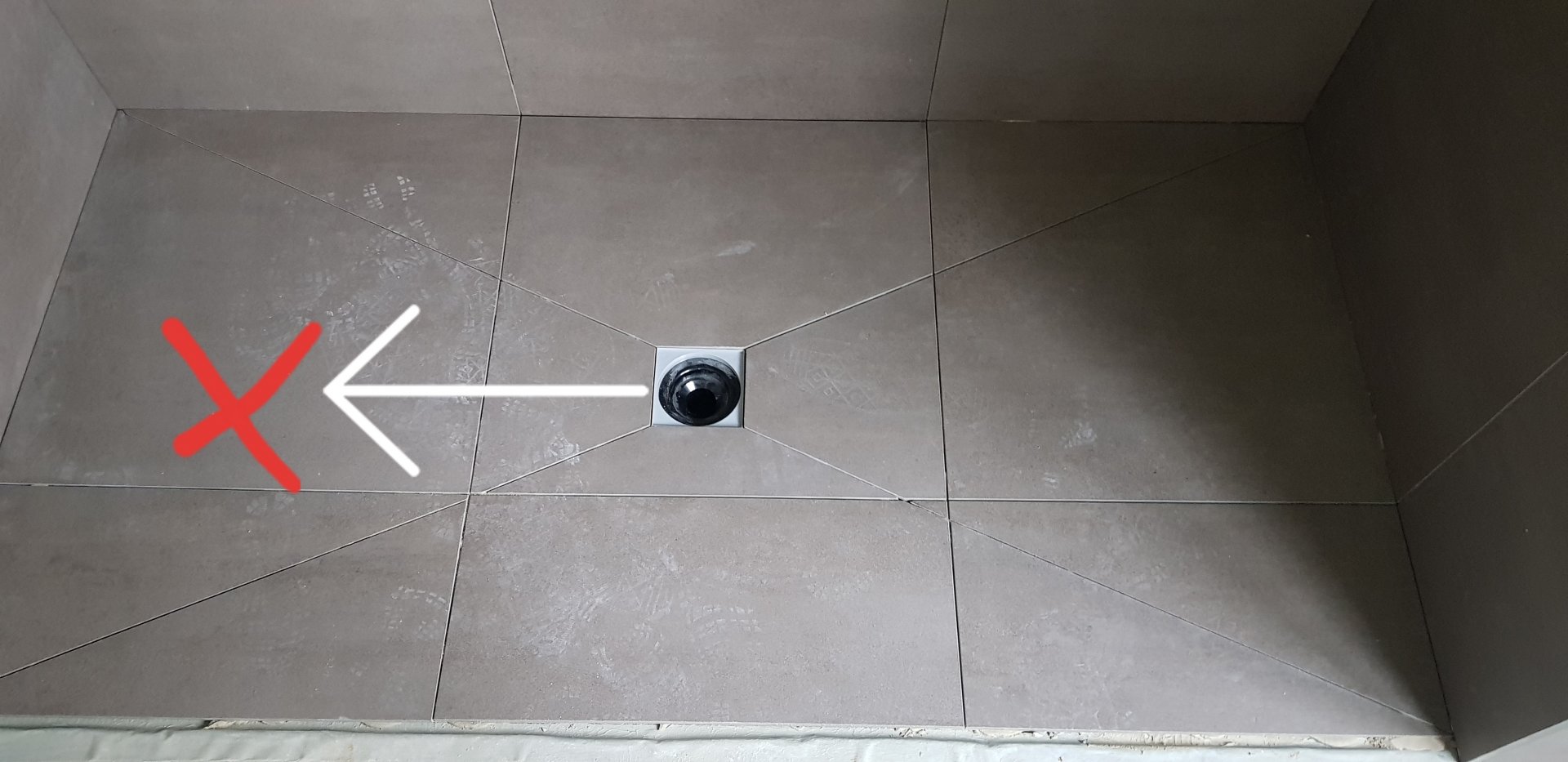

    bei uns wurde im Bad von Fliesenleger die fliesen in dieser Aufteilung gelegt.
    wir selbst sind damit nicht zufrieden.

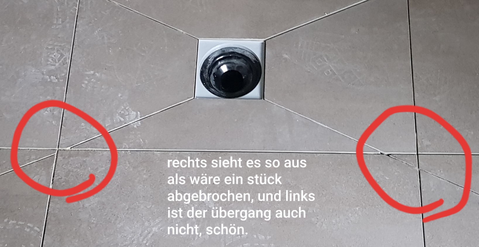

    Da ( siehe Bild) auf der rechten Seite es so aussieht als wäre ein Stück abgebrochen und links ist die fugenlinie auch nicht ganz durchgängig.
    auch den Ablauf wollten wir weiter links zur wand.
    Der Fliesenleger sagt geht nicht anders.
    Ist das so oder wäre das anders und besser gegangen ?

    Weiter nach links wäre das Gefälle von rechts bis zum Ablauf zu gering.
    Fugenausbildung sieht unschön aus, aber ist technisch (Entwässerung ) sinnvoll.
    Es wäre ggf. anders gegangen (Kommt auf die Höhen / Gefälle des Anschlussrohres unterhalb der Fliesen an), aber wohl nur unter unzureichenden Gefälle der Entwässerung. Habt ihr euch nicht vor Ausführung unterhalten?
    Wer hat den Ablauf gesetzt? Sani?

    Sieht eigentlich garnicht schlecht aus. Ablauf mittig und Fugenschnitt zu den Wänden. Das einzige was ich anders gemacht hätte wäre die Wände links und rechts mittig aufgeteilt so dass die Fuge mittig Bodenablauf sitzt.
    Das mit dem Bodenablauf hätte bereits mit dem Sani besprochen werden müssen. Das geht dem Fliesenleger eigentlich nichts an.

    Aber das rechte Stück was so angebrochen aussieht das gefällt uns garnicht. Das hätte unsere Meinung der Fliesenleger besser machen müssen.

    Ja der FL hat die Fugen angenommen ist eine gute idee, aber was uns stört ist dieses Stück das so aussieht als wäre es abgebrochen.

    Das ist uns jetzt auch noch aufgefallen an der Ecke ist der Schnitt nicht sauber.

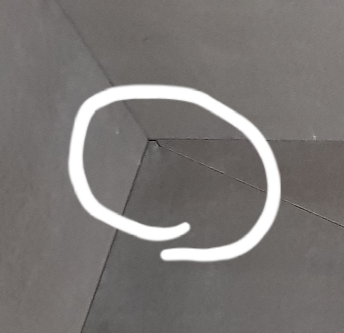

    Naja, einen Tod stirb man :). Die Ecke ist vermutlich nicht abgebrochen. Hätte der Fliesenleger die Ecke an dieser Stelle dran gelassen, so wäre zur Nachbarfliese ein Kante entstanden.
    Denn, wie auf dem 2. Bild zu erkennen ist, haben die Fliesen an der Diagonalfugen zwischen Wandecke und Bodeneinlauf Gefälle in unterschiedliche Richtungen - wie ein Trichter eben. Hätte der Fliesenleger die Fliese nicht geteilt, würde ja die Fliese gerade durch bis zur anderen Nachbarfliese gehen. Durch das Abschneiden der Ecke, geht die Ecke aber wieder hoch.
    Im Grund hätte er Fliesenleger die Miniecke auf der anderen Seite der Fliese auch abschneiden müssen. Da es aber so minimal ist. Ging das vermutlich nicht.

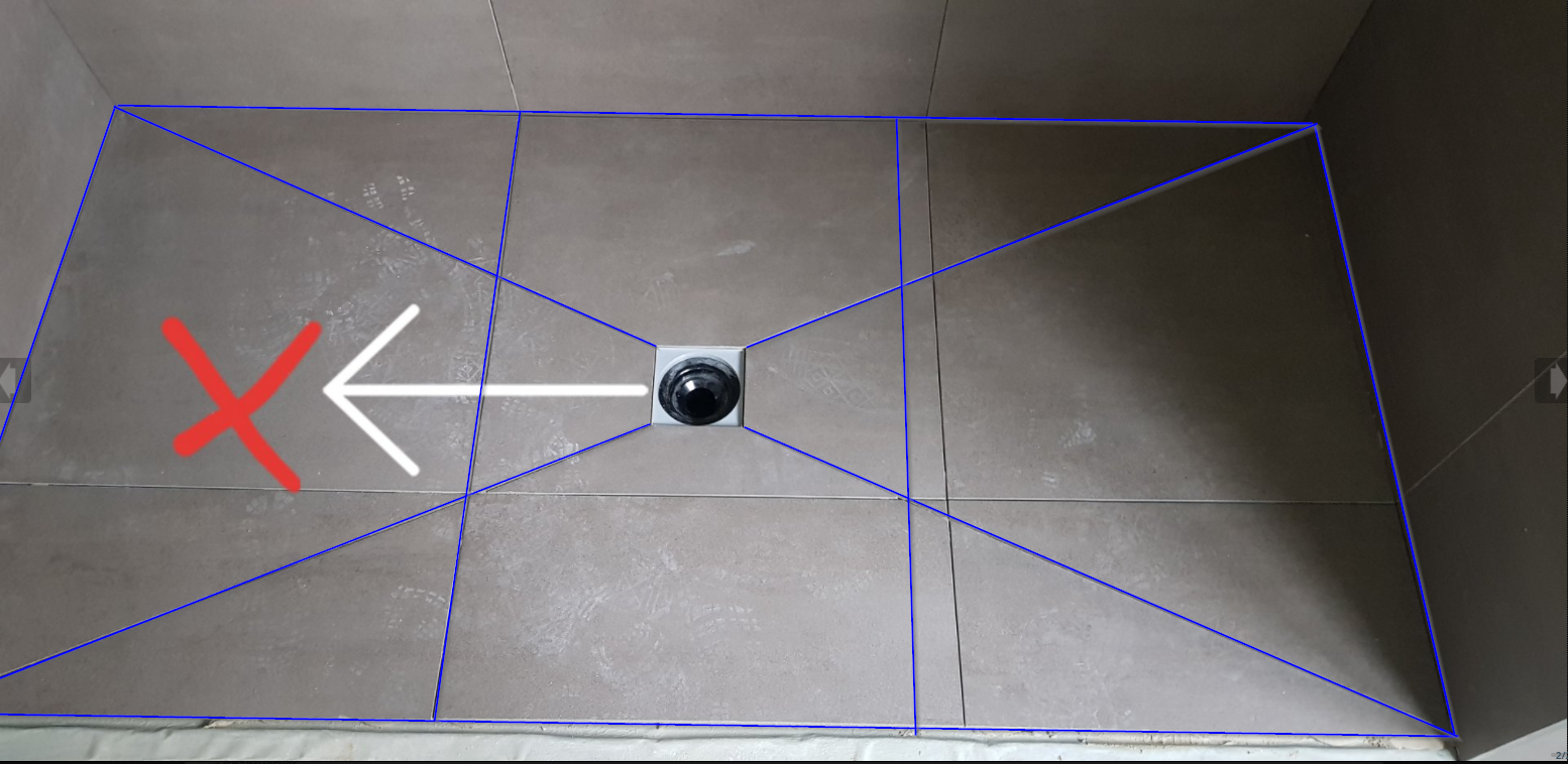

    Jetzt mal ehrlich, das sieht doch total Grütze aus, so wie das gemacht wurde... Da hätte man direkt anders verlegen sollen, damit es wenigstens symmetrisch ist.
    Beispiel:
    PLeo und Fabian Weber gefällt das.

    Nur leider sind die Fliesen nicht aus Gummi und lassen sich breiter ziehen. Außerdem stimmt das Fugenbild mit der Wand so nicht
    Man hätte es vermutlich anders Fliesen können, dann aber auch die Wand, wenn das auch mit dem Rest des Bades passt. Den sieht man hier nicht.
