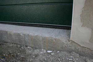

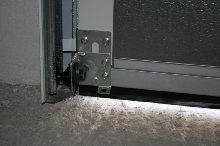

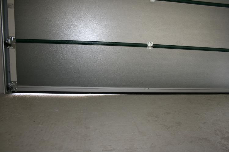

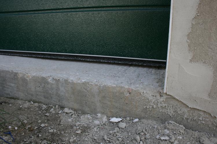

    So richtig zufrieden und erleuchtet bin ich leider noch nicht. Aber vielleicht hilft es ja, wenn ich ein paar Fotos von der Gesamtsituation beifüge.
    Fakt ist: ca. 1,50 m von 3 m Gesamttorbreite schließen und nicht dicht ab, da die Bodenplatte nach der Seite abfällt. Gemessen bei geschlossenem Tor habe ich 2,5 cm die fehlen, damit das Tor dicht ist. Ab der Mitte des Tores hat dieses Kontakt zum Boden.
    Wie könnte die "Sanierung" dieses Neubaus aussehen? Ich würde auch gleich den Rest des Garagenbodens ebenen wollen, um anschließend eine Epoxidharzbeschichtung aufzubringen.
    Wie könnte ich die Kante an den Toren (2) von jeweils 3 m Länge sichern gegen Ausfransen?
    Danke für Eure Hilfe.
