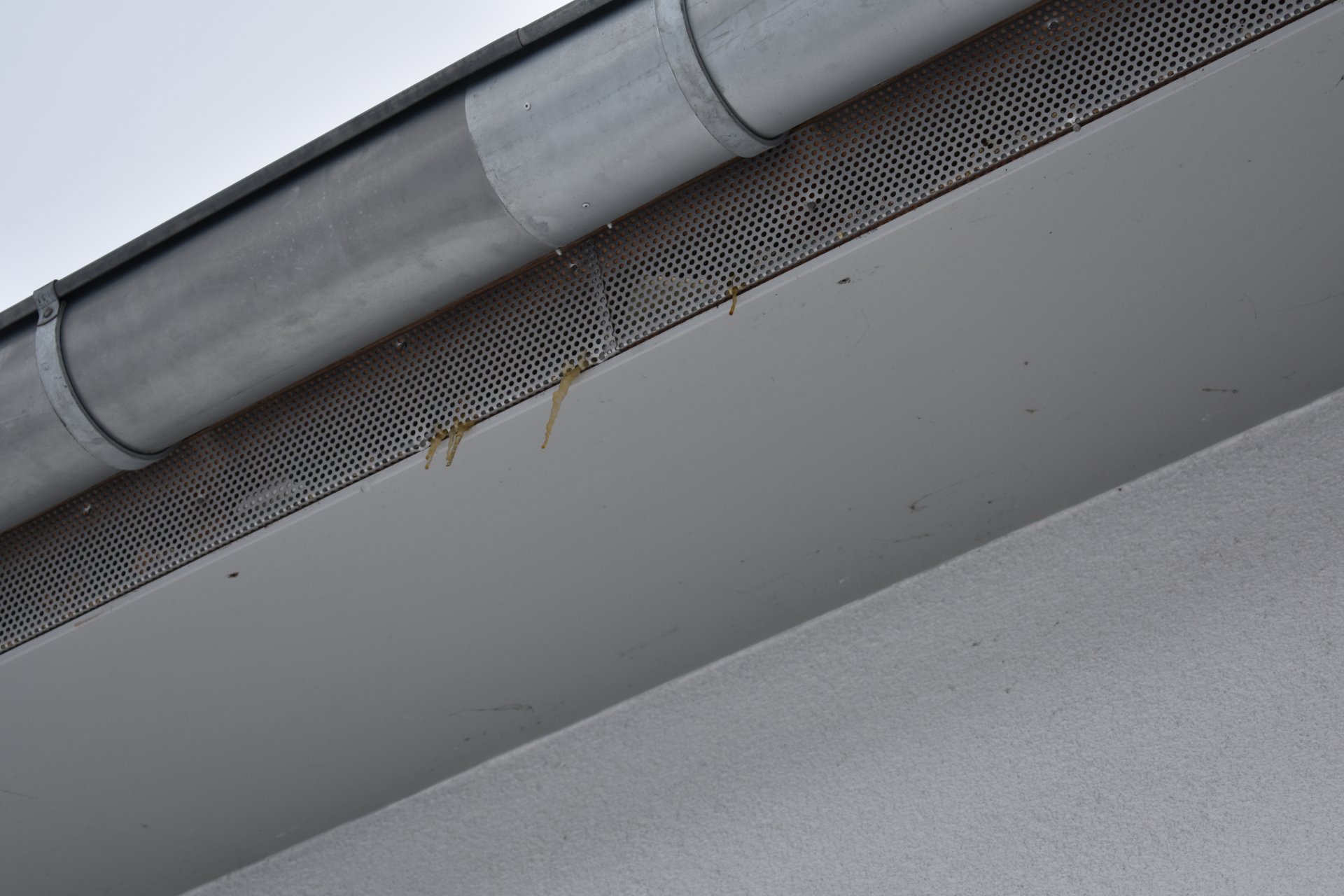

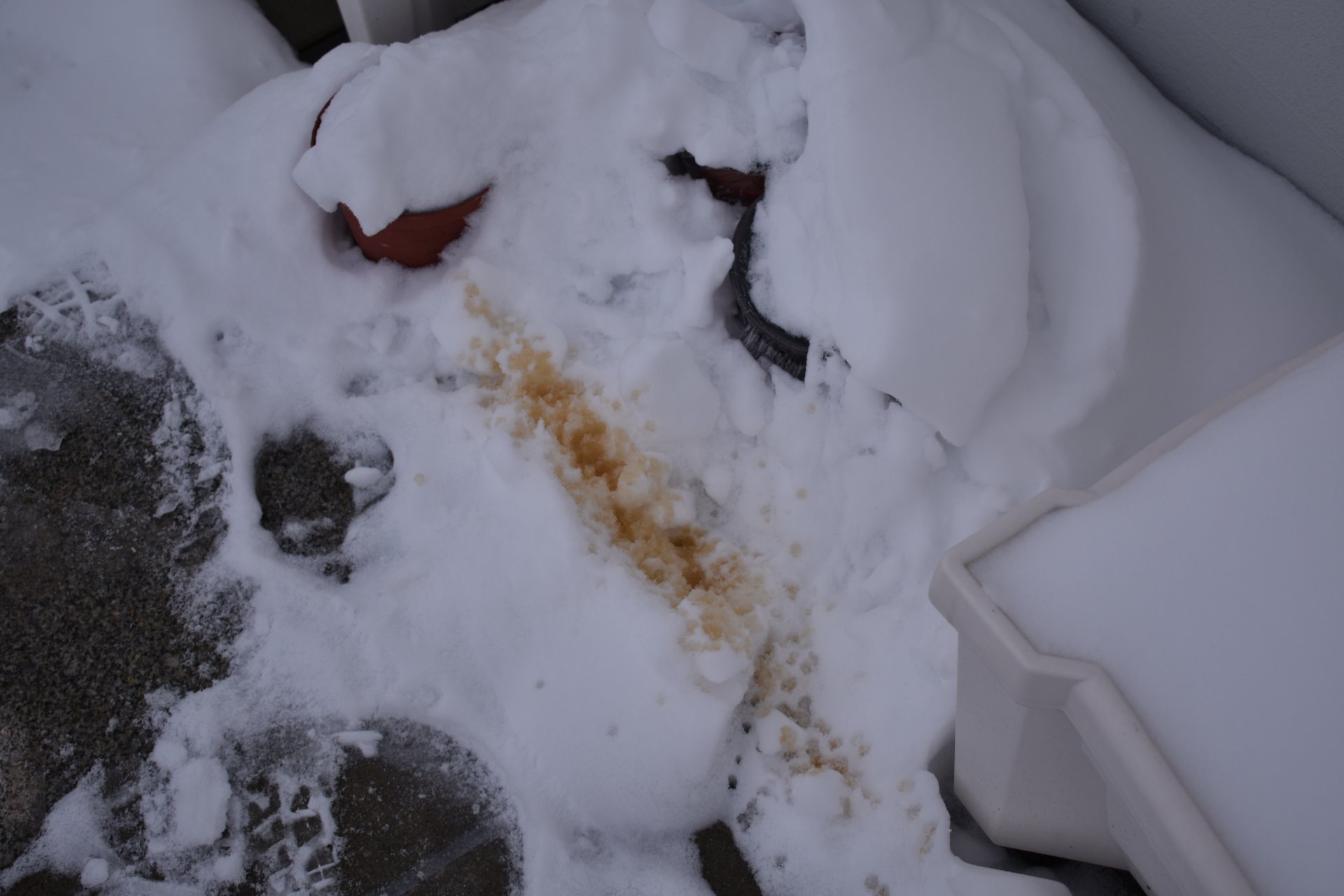

    Vor wenigen Tagen hatten wir einen Sturm, der anscheinend größere Mengen Flugschnee unter die Dachziegel an der Nordseite getrieben hat. Als es taute, tropfte es zwei Tage lang aus dem Dach auf seiner gesamten Breite, besonders allerdings unterhalb von Dachfenster und Kamin, hier tropfte es im Sekundentakt. Dieses Tauwasser war gelb gefärbt, weshalb wir uns Sorgen um das Holz im Dach machen.

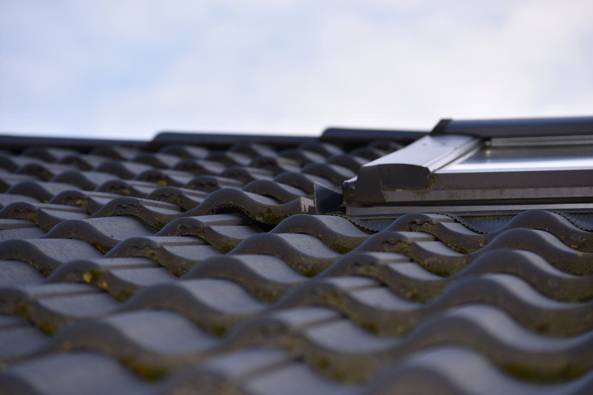

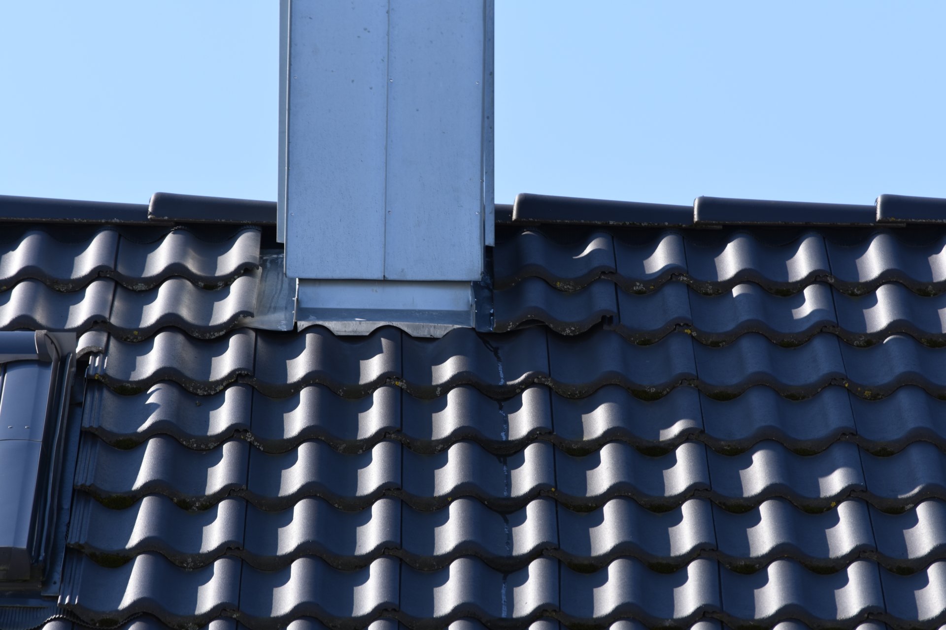

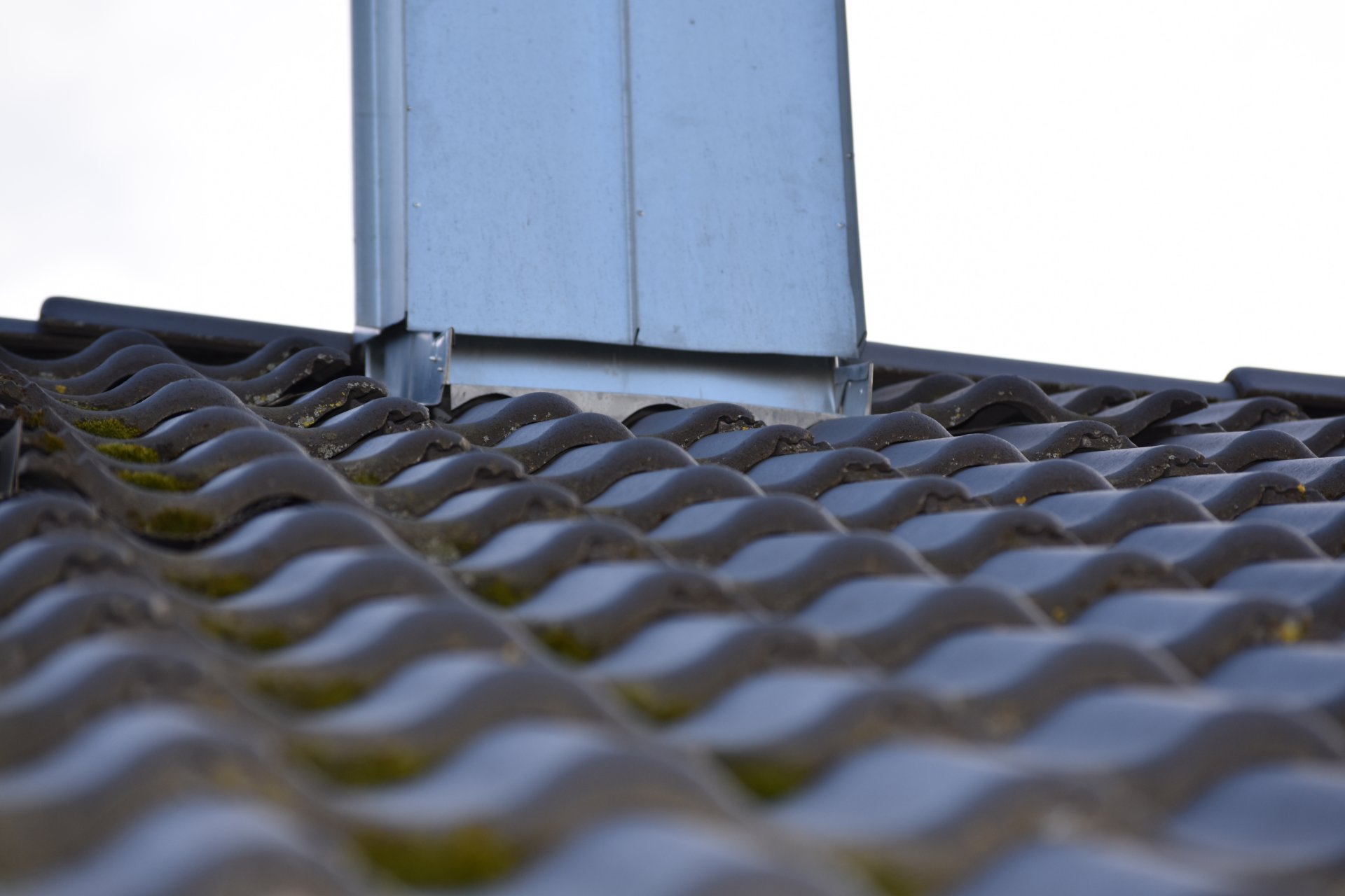

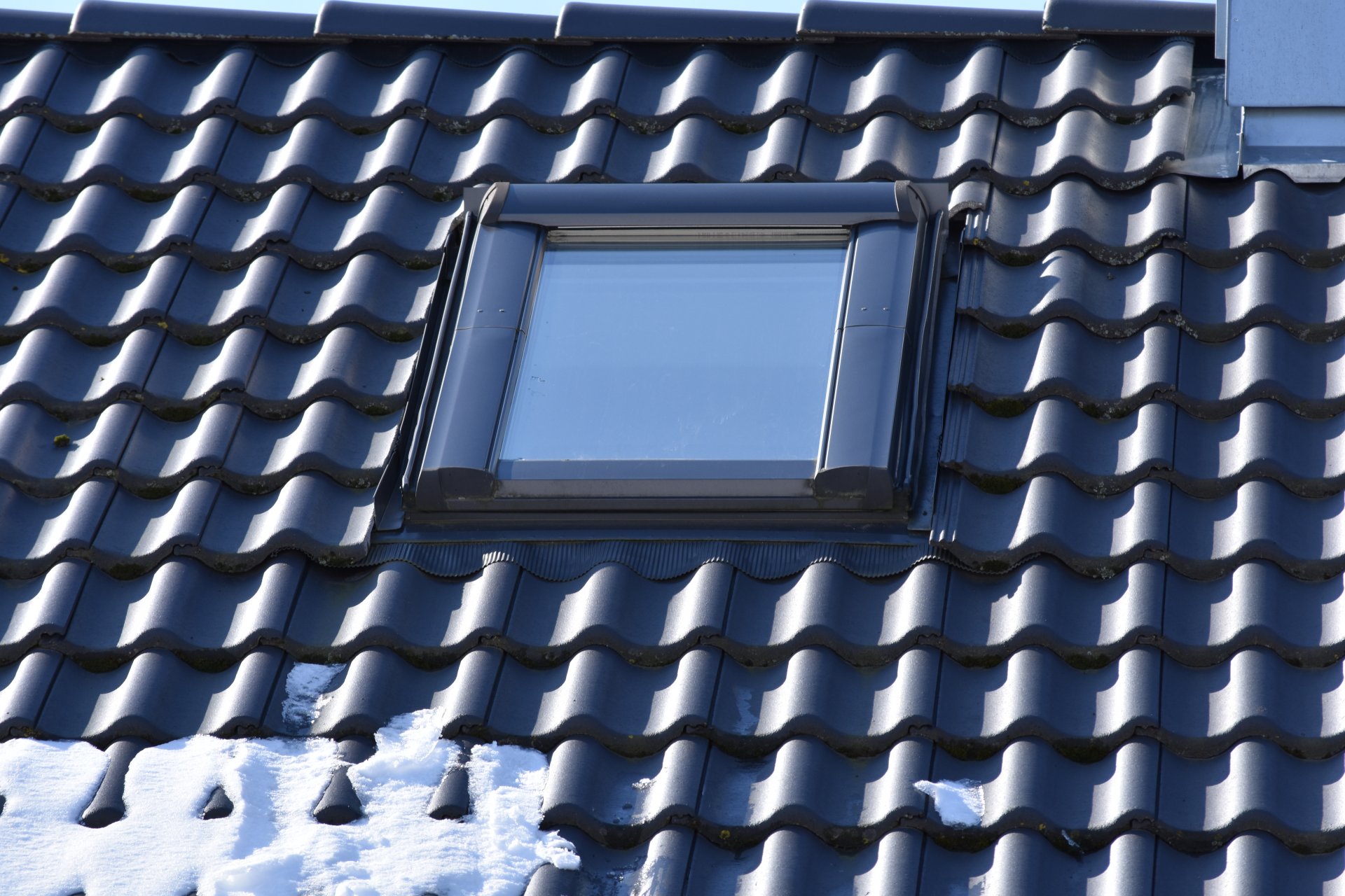

    2) Sind die Ziegel ordentlich an Dachfenster und Kamin angearbeitet? Ich lade Fotos hoch. Mir erscheinen die Lücken teilweise sehr groß.
    3) Ist der Dachaufbau so in Ordnung?

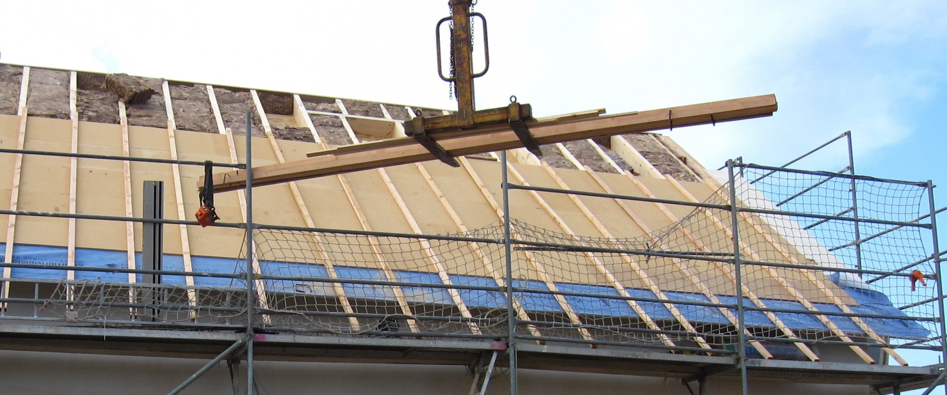

    Aufbau unseres Dachs:
    Dachziegel (Braas Harzer Pfanne)
    Dachlattung und Konterlattung
    Weichfaserplatte 35 mm mit winddichter Nut + Federverbindung
    Im Dachvorsprungsbereich Dreischichtplatte (Sichtschalung) und aufliegende Dachbahn, beide bis unter die Weichfaserplatte gearbeitet
    24 cm Sparren-Fichte-Massivbalken getrocknet
    Gefachdämmung mit 24 cm Mineralfaserdämmung
    Unterseitige OSB-Platte 15 mm N+F als Dampfbremse ausgeführt. Von der Traufe bis zum First.

    Punkt 1:
    Deine Traufe ist fehlerhaft ausgeführt keine Tropfbleche, diese sind zwingend erforderlich, damit gerade wenn so wie bei dir das Wasser abtropft kein Schaden entsteht an der Schalung.
    Das heist Gerüst ran, Rinne demontieren, Traufdetail zurückbauen und ein Tropfblech montieren.
    Man kann nur hofen das Sie das Dach auch nicht geklammert habene, wäre zwar auch ein schwerwiegender Fehler aber so bekommen Sie die Traufe besser ausgedeckt...
    Punkt 2:
    Es fehlen Lüftersteine vor dem Kamin, sowie vor und hinter den Fenstern.
    Punkt 3:
    Die Kaminverwahrung ist nicht gut gemacht und, die Steine Decken seitlich nicht so drauf wie Sie mind. sollten, das liegt aber an der schlechten ausführung.
    Die Fenster sind sauber angedeckt, allerdings gehört beim ersten Dachstein an der Blechauflage immer die untere Kralle entfernt damit das Wasser sauber abfliesen kann und der Dachstein nicht so hoch steht.
    Punkt 4:
    So wie es scheint vom Foto her, haben Sie die falschen Konterlatten benutzt diese müssen c24 Festigkeitsklasse haben, also einen Stempel und roten punkt.
    Sollten Sie die verwendet haben ist gut, aber so wie es aussieht ist dies nicht, was für eine Särke wurde denn verwendet ?
    Punkt 5:

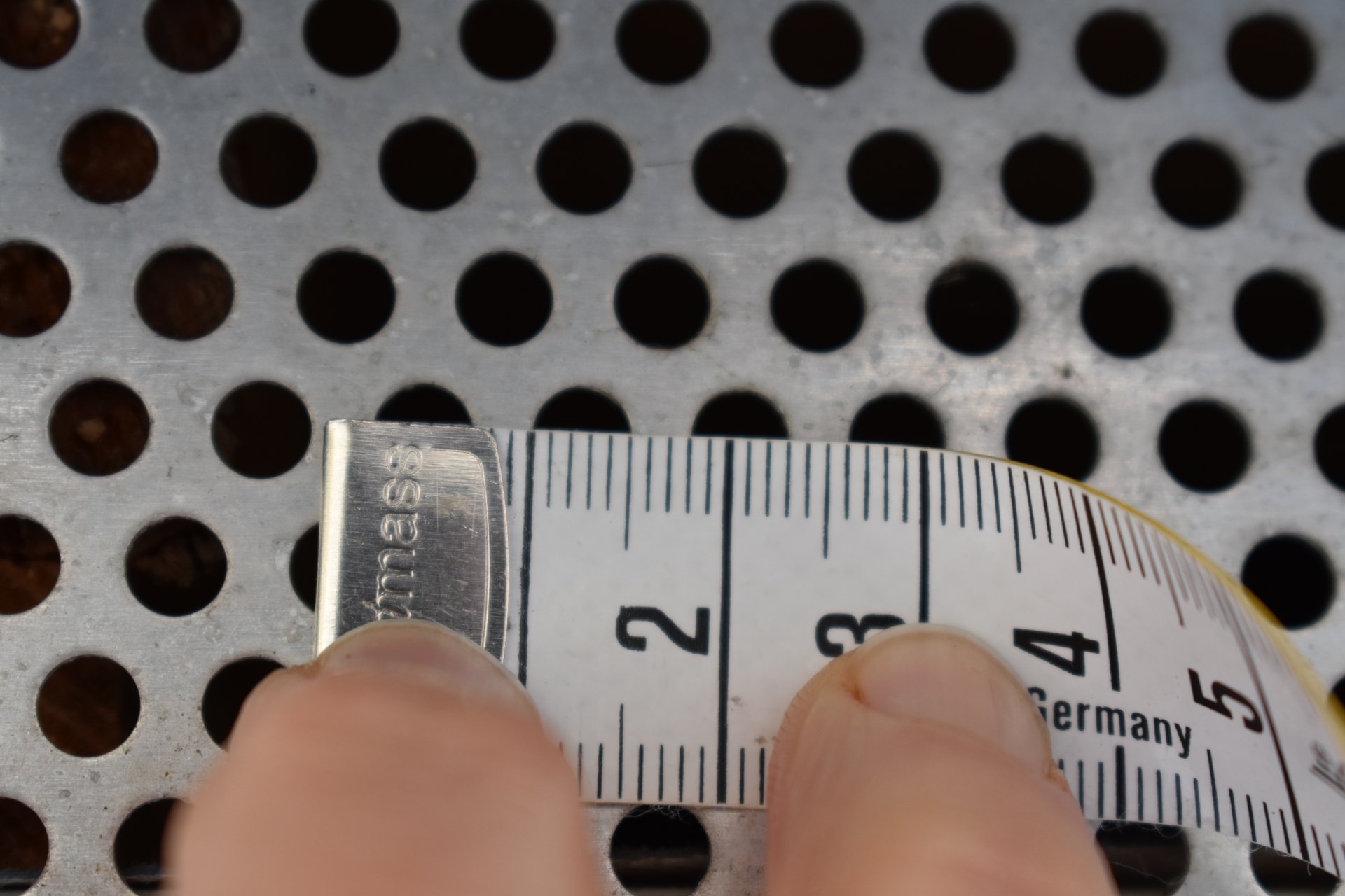

    Solle die Lochung von deinem Lüftungsgitter kleiner als 5 mm sein so ist die Belüftung der Traufe sehr knapp, besser wäre ein Aluminium Blech mit rundlochung gewesen. Müsste man mal nachrechnen.
    Müll ist auch noch vorhanden das die Lüftung einängt.

    In den Plänen haben die Latten folgende Stärken: Konterlattung 40/60 mm, Dachlattung 30/50 mm.
    Die Lochung des Blechs ist genau 5 mm, anbei ein Foto.

    O.k., unser Unterdach ist also im grünen Bereich.
    Aber woher kommt die starke Gelbfärbung des vom Unterdach tropfenden Wassers? Es sah aus, als ob jemand in den Schnee gepinkelt hätte. Wird da nicht irgendein Baustoff vom Wasser angegriffen? Können das Gerbstoffe aus dem Holz sein?

    Hallo Schuku,
    ich tippe mal, dass Dein gelber Schnee von der nassgewordenen Weichfaserplatte herrührt, die sie dann ausgewaschen hat. Anscheinend hat Dein dach ja keine Unterspannbahn unter den Dachlatten.
