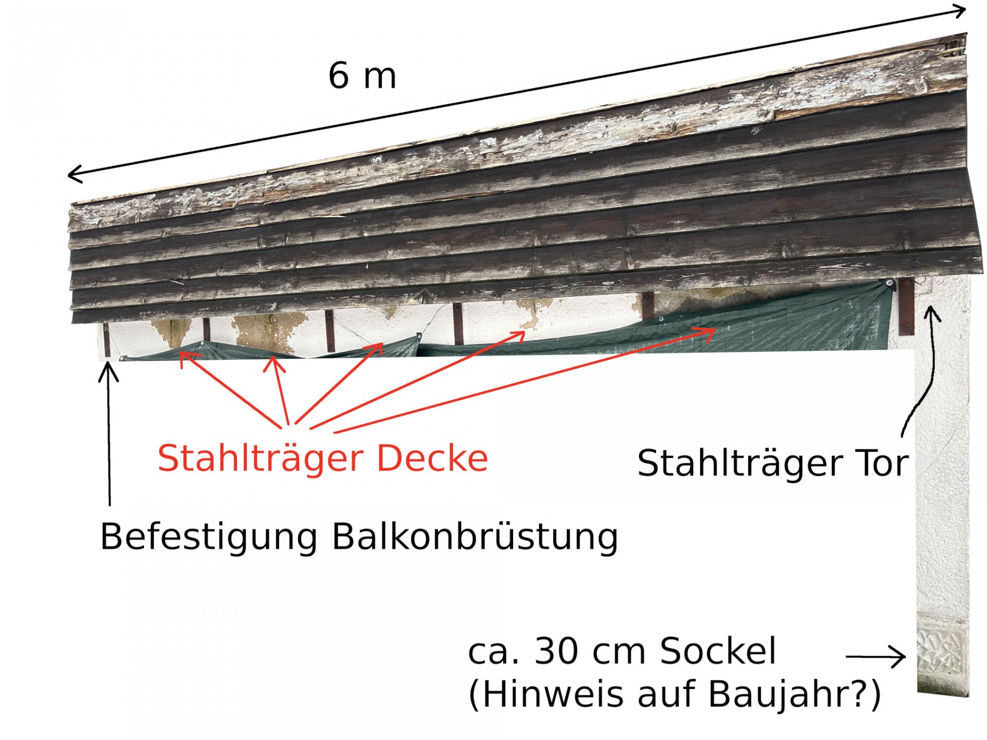

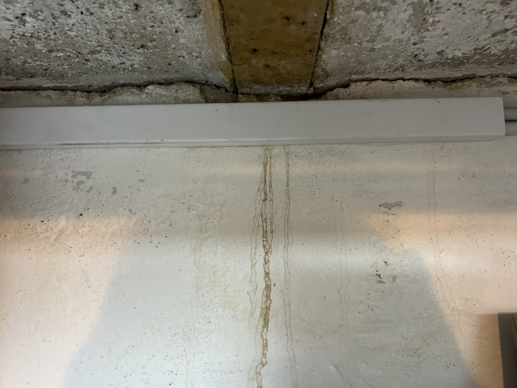

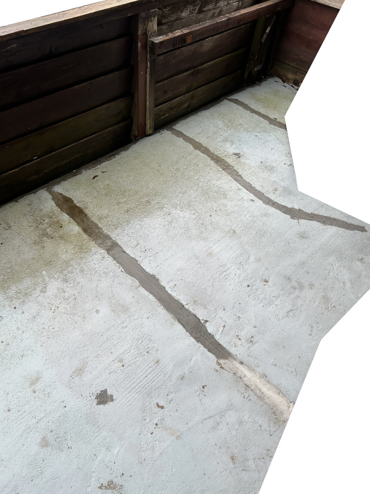

    Hallo Forum,

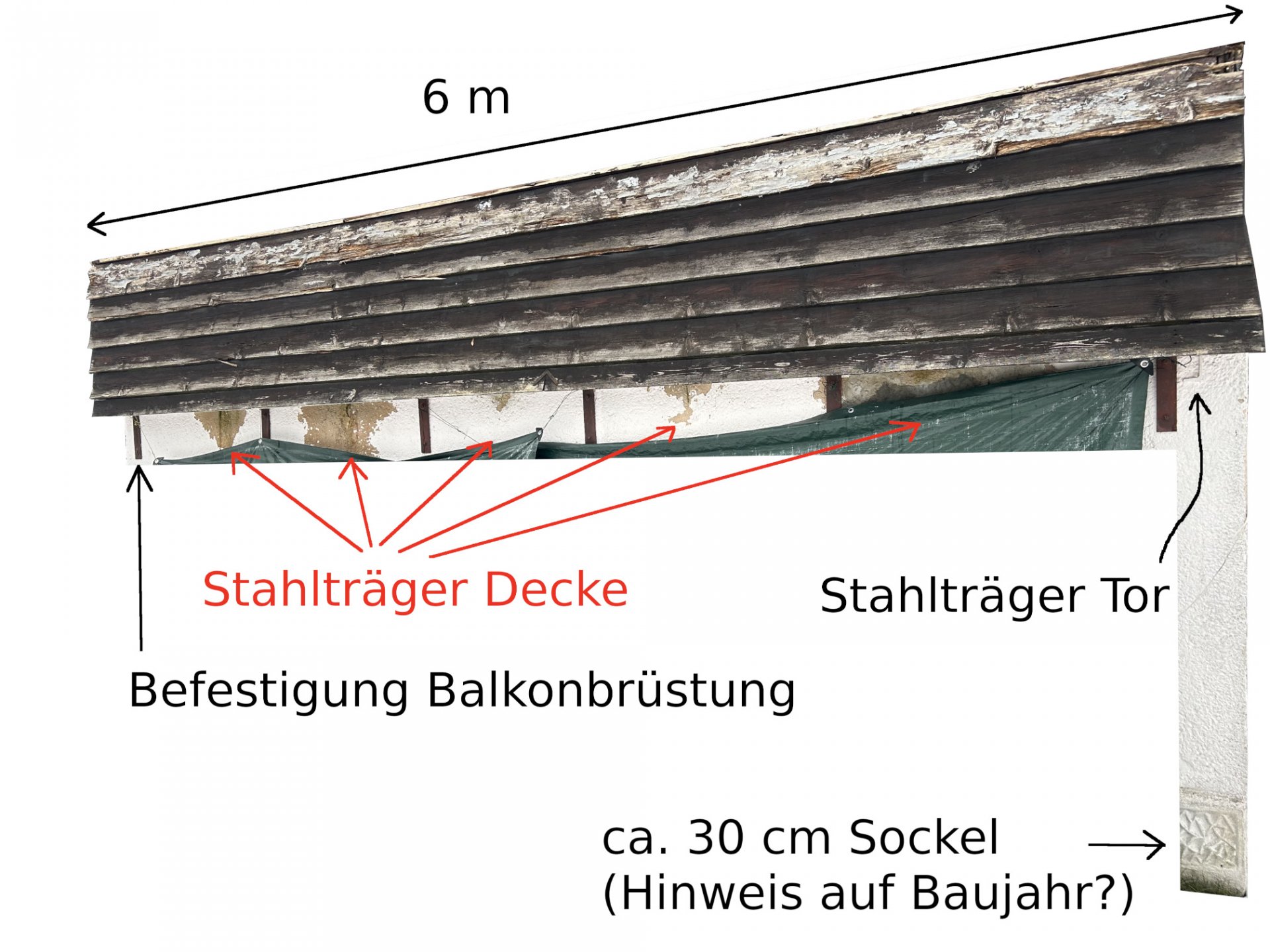

    ich habe hier schon oft gelesen und viel Wissen mitgenommen. Bei einigen Themen komme ich nicht so richtig weiter. Ausgangssituation ist ein großes Gartenhaus, welches wie wir vermuten früher ein Jagdhaus war. Früher ... wir vermuten das Haus ist von 1900 oder älter. Es gibt keine Unterlagen, daher kann es auch 1950 oder 1850 sein. Auf keinen Fall jünger als 1950. An dieses wurde später zu DDR Zeiten eine Garage angebaut. Um diese Garage geht es.

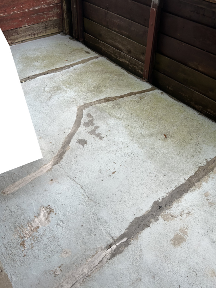

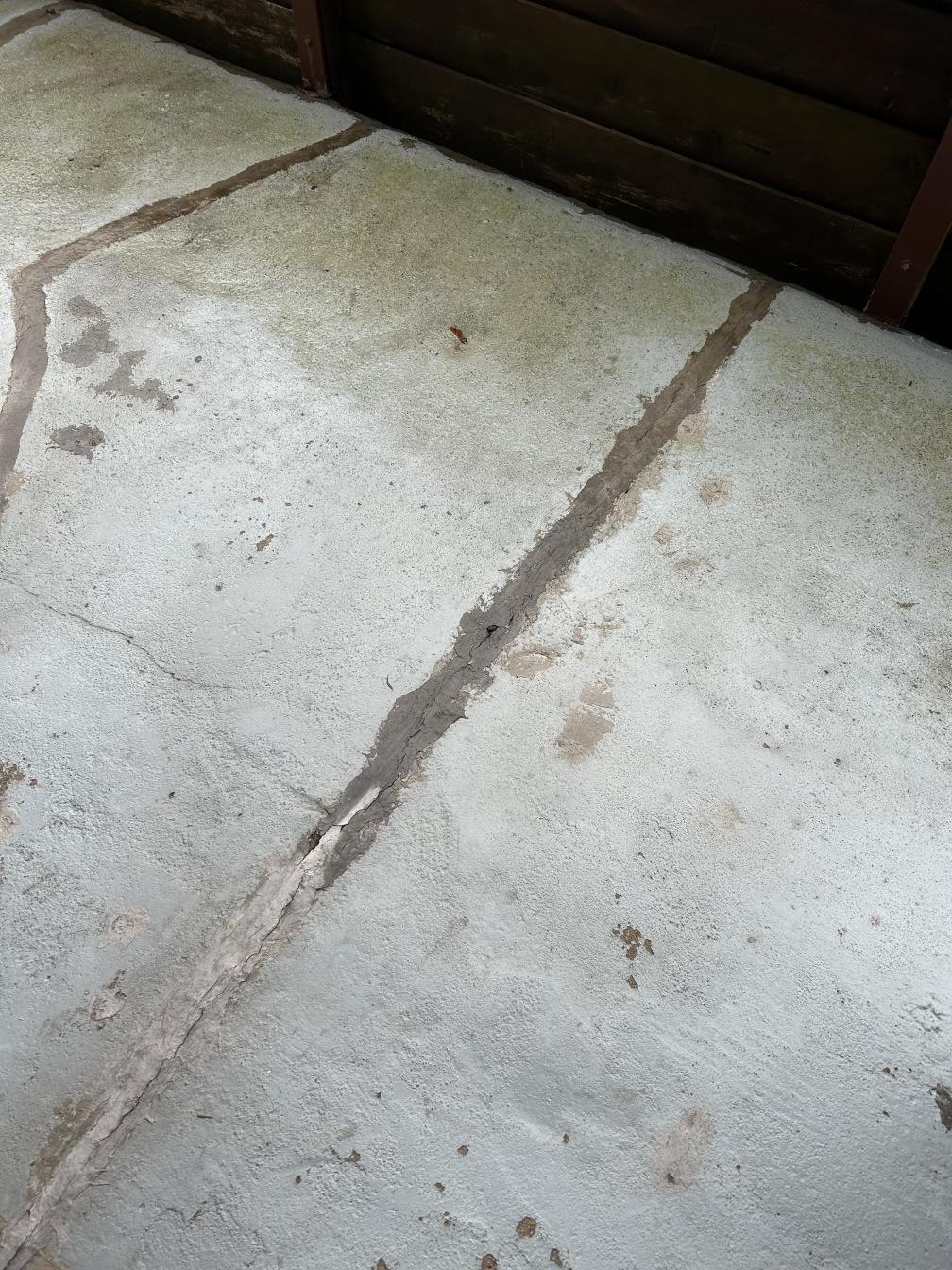

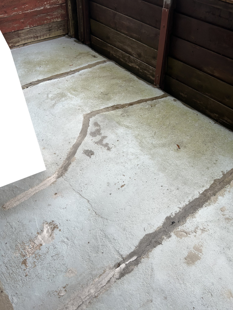

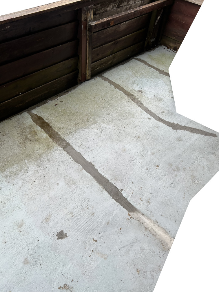

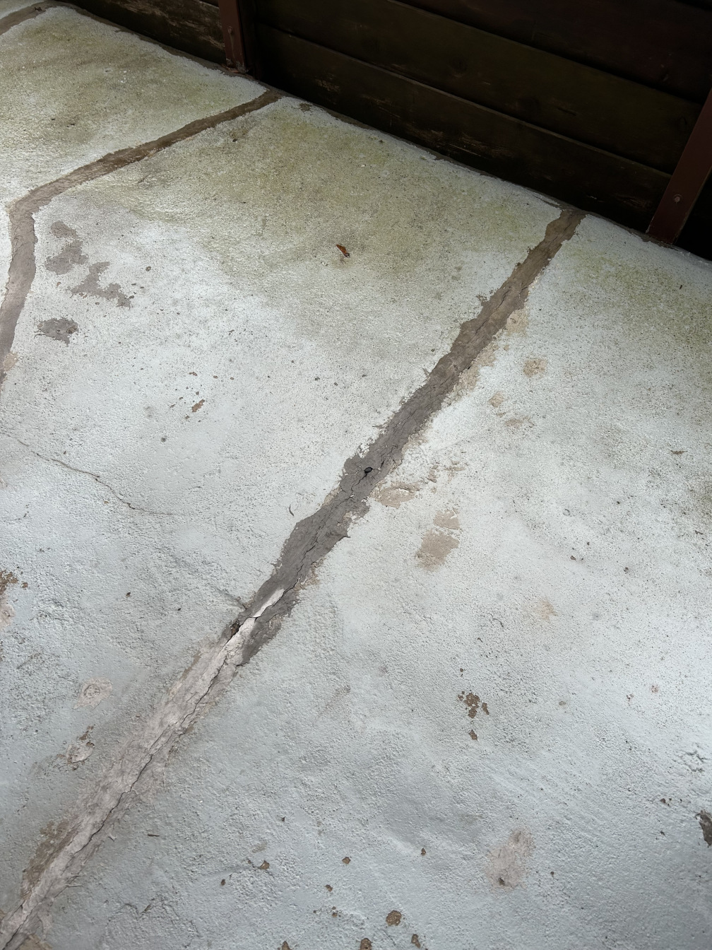

    Die Hälfte des Garagendachs wurde mit zusätzlichen Räumen überbaut. Der andere Teil wurde als Balkon gelassen. Dieser ist nicht mehr dicht und es dringt Wasser in die Decke ein. Wir haben als Akutmaßnahme eine Plane gespannt, wollen es jedoch "richtig" machen. Von diversen Vorbesitzern wurde mit diversen Mitteln versucht die Ritze abzudichten. Ich möchte jedoch eine dauerhafte Lösung für die nächsten Jahrzehnte.

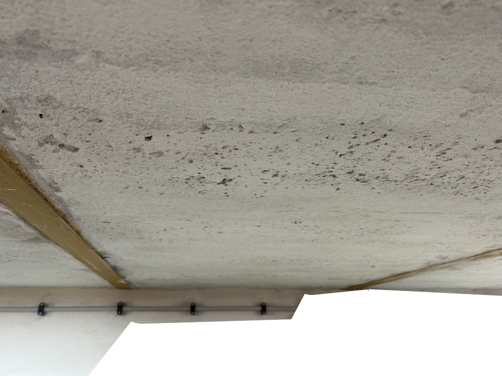

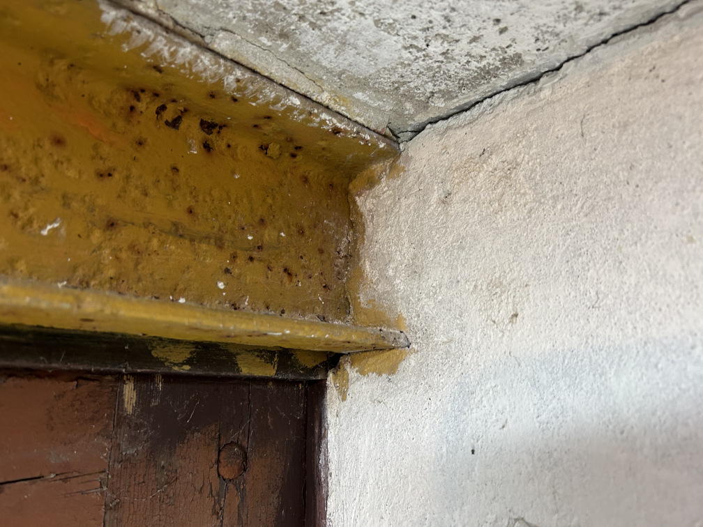

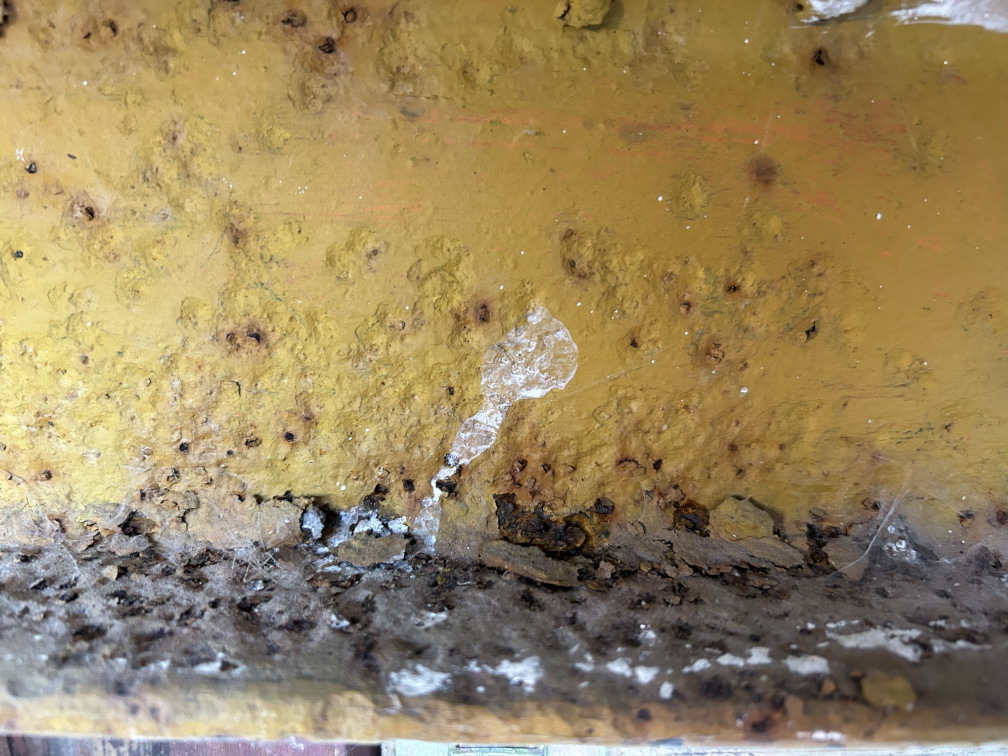

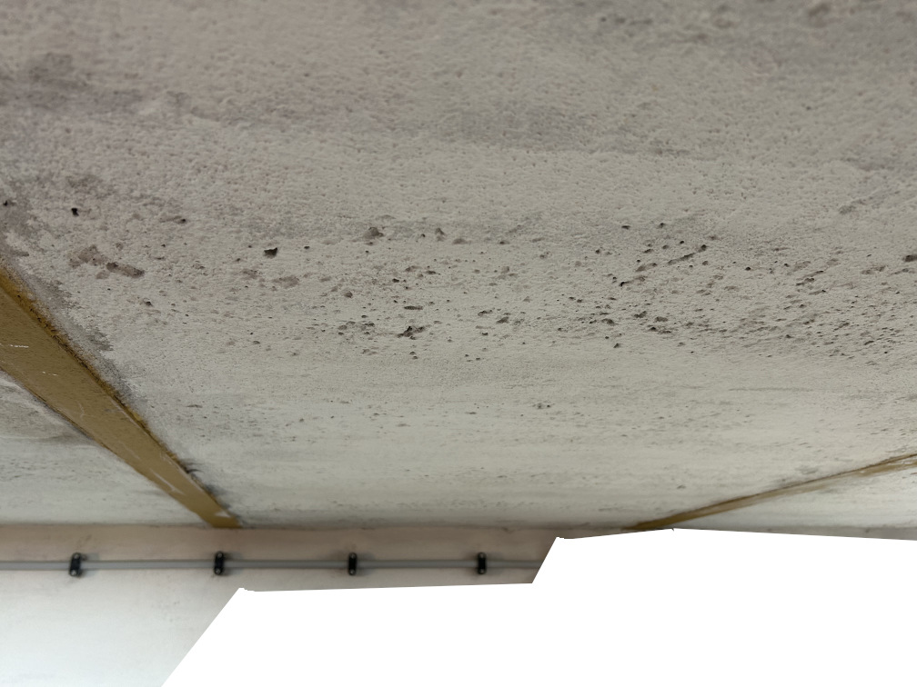

    Die Decke ist eine Hohlkörperdecke aus ca. 50 cm breiten grobporigen Betonblöcken, welche in Doppel T Träger eingeschoben wurden. Genau über den Trägern sieht man Risse auf dem Balkon. Von Unten wurden die Stahlträger mit Rostschutzfarbe behandelt und zeigen keinen nennenswerten Rostfraß. Wie die Stahlträger an der senkrechten Flanke aussehen kann ich nicht beurteilen, weil diese mitten in der Decke sind. An den Stirnseiten ist Rost, weil diese über die Mauer hinaus ragen und an diesen Stellen der Putz abgefallen ist. Innen- und Außenputz ist Kalkputz und Kalkfarbe. Bei der Mauer bin ich mir unsicher. Meistens ist das Bohrmehl hellgrau, manchmal Ziegelrot und selten dunkelgrau. Von der Härte her wie mittelweicher Beton.

    Hohe Deckenaufbauten fallen raus, weil oben sind nur ca. 1 cm bis zur Tür. Deswegen dachte ich an EPDM Folie in weiß, passend zum Kalkputz. Die große Frage ist, ob die Folie unbedingt aufgeklebt werden muss, damit keine Feuchtigkeit zwischen Folie und Betondecke kommt oder ob es eine Art 5 mm Abstandshalter gibt, was man darunterlegen kann, damit die Feuchtigkeit entweichen kann. Oder ist es egal und wir können die Folie einfach hinlegen? Wind ist kein Problem durch die sehr dichte Balkonbrüstung aus Holz. An der Hauswand würde ich die Folie ca. 20 cm hoch ziehen und mit 2 cm Abstandsleisten an die Holzaußenwand vom Haus schrauben. Darüber ein Blech als Abtropfkante. An der Außenseite entweder ebenfalls eine Abtropfkante, damit das Wasser nicht die Kalkwand runter macht oder sogar eine Dachrinne. das weiß ich noch nicht.

    Bitte nicht falsch verstehen...aber das was du planst, wird so nicht funktionieren. Die von dir vorgeschlagene Abdichtung, kann auch nicht mehr als Balkon genutzt werden. Das du die Abdichtung in DIY planst, liegt vermutlich an fehlenden finanziellen Mitteln. Dennoch würde ich dringend davon abraten. Das führt nur zu weiteren Schäden.
    Solltest du an Empfehlungen hinsichtlich einer fachlich korrekten Abdichtung interessiert sein, so würde ich dich um einige Bilder (Übersicht + Detail) bitten.

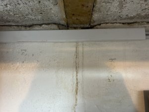

    Ich entschuldige mich für die späte Antwort. Es war viel los die letzten beiden Wochen.

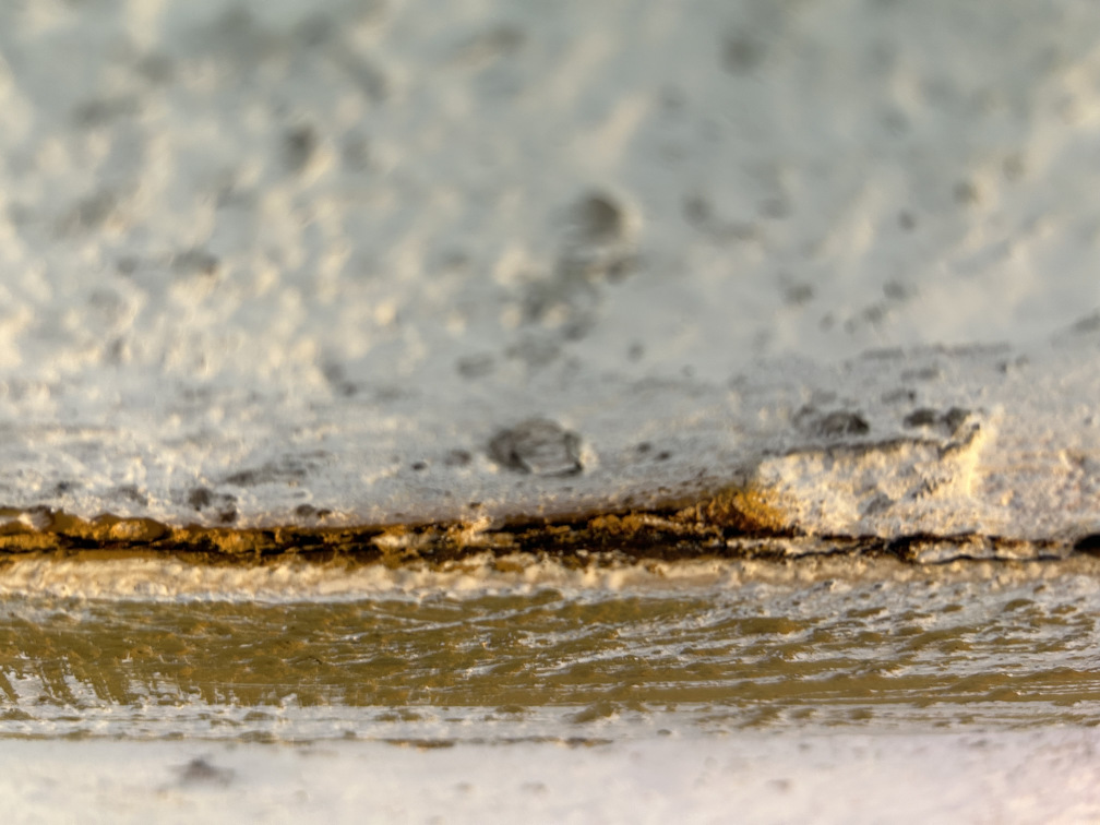

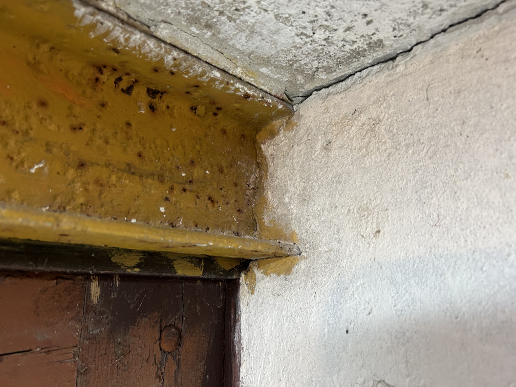

    Bilder sind im Anhang.
    DIY weil zu 50 % möchte ich es selber machen, weil ich Spaß daran habe. Es ist nicht mein erstes Projekt. Carport habe ich bereits errichtet vom Fundament bis zum Dach alles Eigenkonstruktion. Meine meisten Möbel sind DIY, auch wenn ich bei weitem nicht mit einem Tischler mithalten kann. Mit EPDM haben wir bereits Erfahrung beim Teichbau. Zu 35 %, weil ich aus dem Handwerk komme und die große Qualitätsspanne und Probleme kenne. Jedoch bin ich Elektrofachkraft und kenne mich mit Elektroinstallation und PV-Anlagen aus. Dachabdichtungen sind nicht mein Gebiet, jedoch bin ich im Groben mit den Problemen von Folienflachdächern vertraut. Zu 15 % finanziell. Ich wäge sehr stark ab, ob selber machen oder Handwerker. Für eine Dachbahn verlegen brauche ich keinen Handwerker. Dachbahn ankleben würde ich mir auch noch zutrauen. Versiegelung mit Epoxidharz o.ä. würde ich machen lassen.
    Kannst du das bitte erläutern, warum das nicht mehr als Balkon genutzt werden kann? Der Balkon wird nicht so häufig genutzt und schon gar nicht mit Schuhen mit Pfennigabsätzen. Eine Bank ist alles was dort steht und diese auf eine Unterkonstruktion mit Bautenschutzmatte schrauben ist kein Problem.

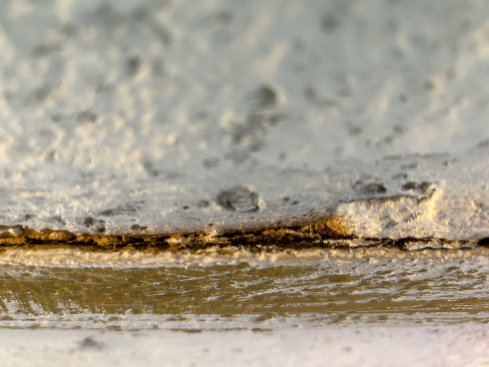

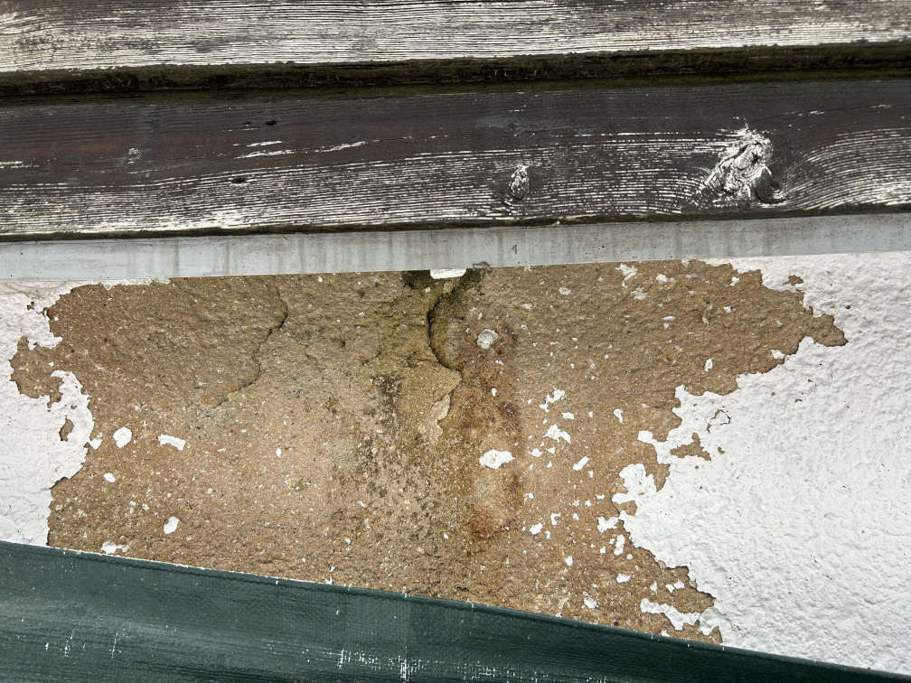

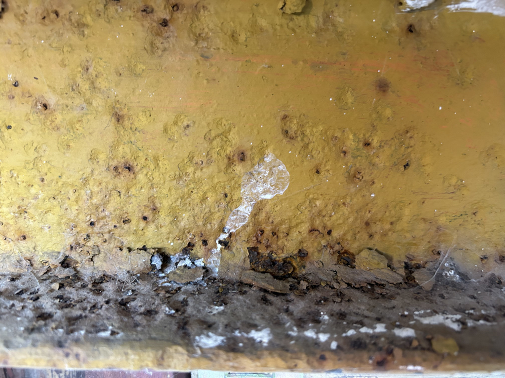

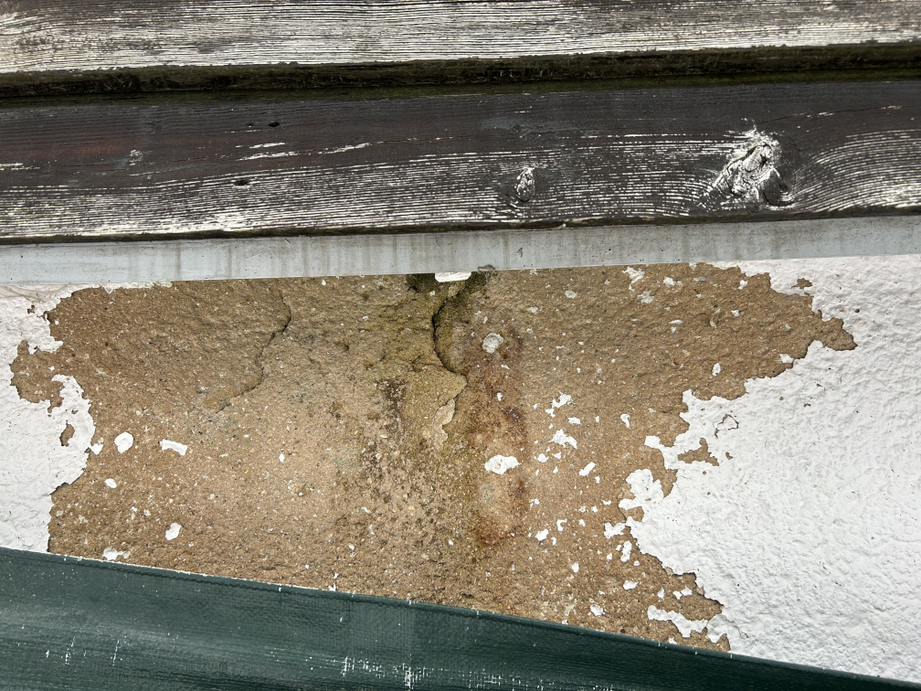

    das passt nicht zu den gezeigten Bildern
    Hier ist deutlich Schuppung/Blätterteig Bildung zu sehen über die drüber geschmiert wurde
    muss nicht unbedingt kritisch sein aber genauer schauen, ggf stochern / kratzen an einer beispielhaften Stelle solltest du schon

    "Nennenswert" ist meine Laienhafte Einschätzung.
    Kratzen wird nichts bringen, weil der Träger seine Statik von dem senkrechten Steg bekommt, der in der Decke ist. Nicht von dem Steg unten dran. Weil das Wasser von oben kommt, könnte dort bereits alles verrostet sein, obwohl es von unten gut aussieht. Ich müsste die Decke komplett aufpickern, um den Zustand der Stahlträger richtig beurteilen zu können.
    Mein Problem ist, dass ich auch nicht einfach Stahlträger drunter setzen kann, weil die Garage sonst zu niedrig wird. Den Boden tiefer setzen geht auch nicht.
    Der Träger, der so schön offen liegt ist der vom Tor. dieser ist niedriger. Die Bilder wo man nur wenige Millimeter Stahl sieht, sind die von der Decke.

    Was du hier beschreibst, ist für mich keine normale Nutzung.
    Da die Schwelle der Tür nur eine Aufbauhöhe von einem Zentimeter erlaubt, kommt hier nur eine Abdichtung in Frage, die Abdichtung und Belag in sich vereint. Hier wäre FLK das Mittel der Wahl. Gehört aber m.E. nur in die Hände eines erfahrenen Profis. Wobei ich dir zutraue, dass du das in DIY umsetzt. Vorher gut informieren und einen Hersteller aus dem Profibereich wählen.
    Sorgen bereitet mir die Brüstung. Die würde ich entfernen um hier keine Undichtigkeiten zu provozieren. Würde nach der Abdichtung eine Edelstahlösung montieren.
