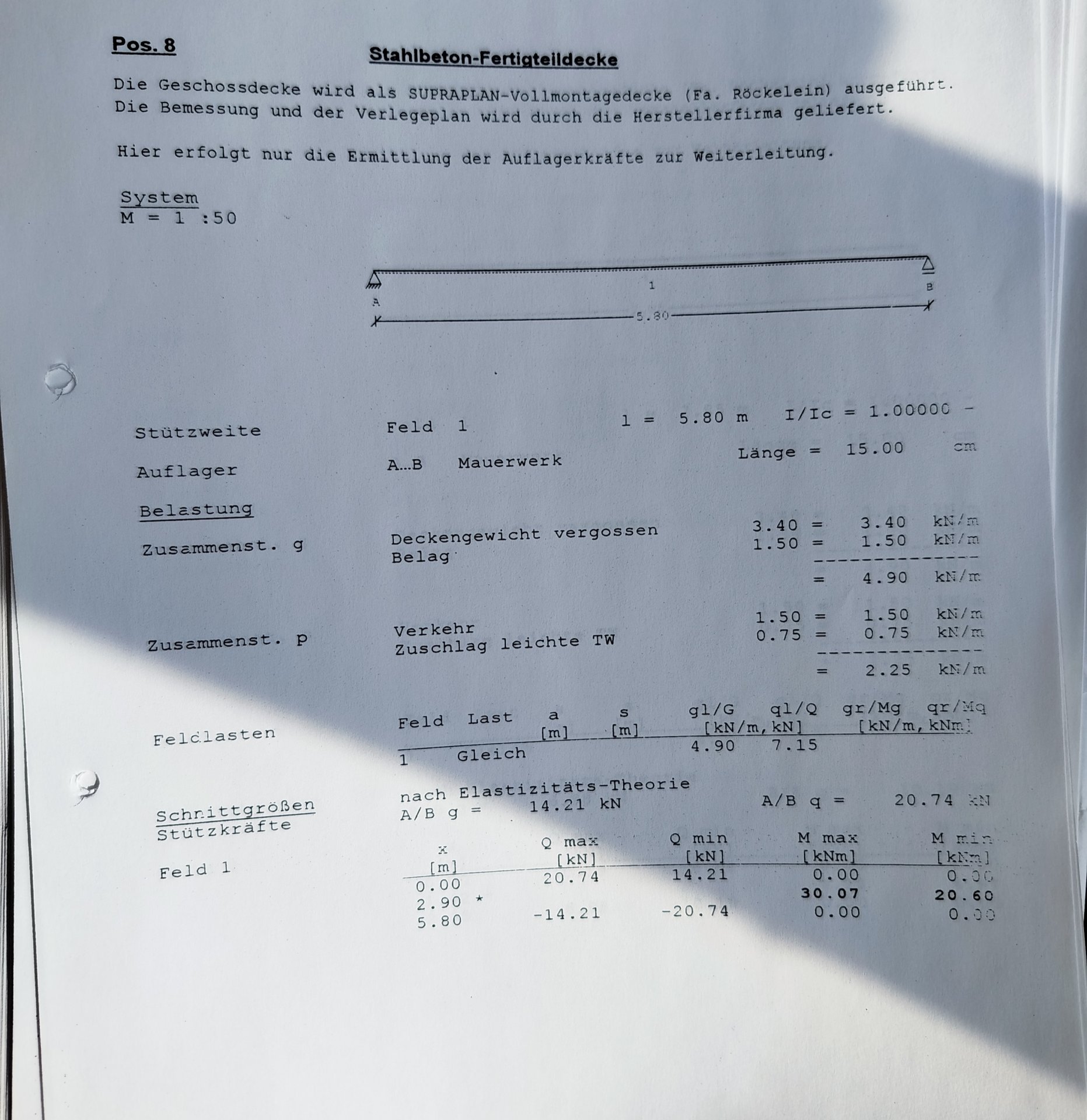

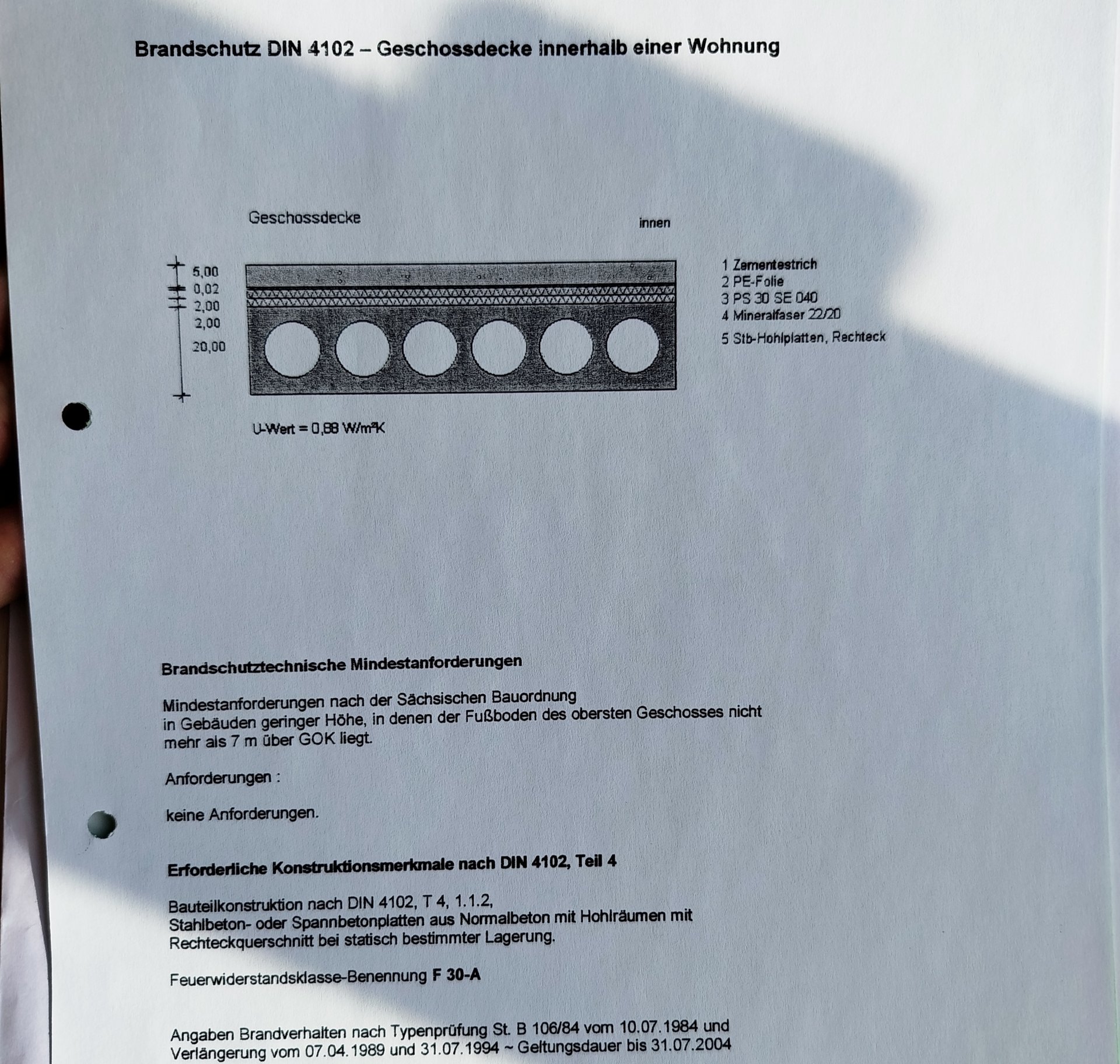

    ich würde gerne in die Betondecke fräsen um Leitungen fur Lampen zu verlegen. Frästiefe und -breite ca. 1cm.
    Statiker mein es sei kein Problem, so lange ich nicht auf die Bewehrung stoße.
    Die Frage ist- wann kommt die Bewehrung?
    Kennt sich da jemand aus? Im Normalfall sollten das ja 3-4 cm sein bevor ich stahl sehe.
    Kann das jemand aus den anhängenden Formularen entnehmen?
    Danke im Voraus!

    Danke für die schnelle Hilfe, habe ich gleich mal angeschrieben.
    Die Hohlräume sind leider keine Option.
    Bei mir müssen lediglich 3 Deckenlampen um ca. jeweils 1 meter versetzt werden. Die Kabel wurden von oben durch die decke gezogen.

    Es ist wirklich nicht empfehlenswert, in diese Hohlkammern zu fräsen. Gefräst wird nur in den Deckenputz, der üblicherweise nicht dick genug für runde Kabel ist.
    Wenn ein Kabel gelegt werden muss, dann kann ich dir empfehlen, eine Decklage aus GipsKarton aufzubauen und den GK als "Arbeitsschicht" für das Kabel zu nehmen.

    Das ist unproblematisch bei deiner Decke , Yilmaz hat dir den Link ja bereits geschickt.
