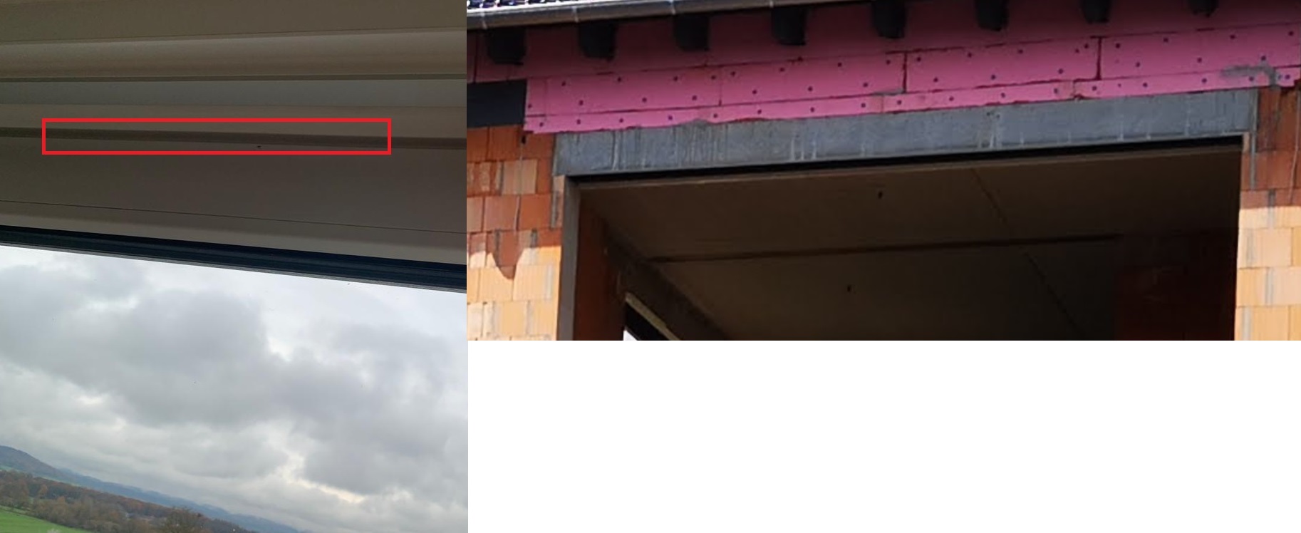

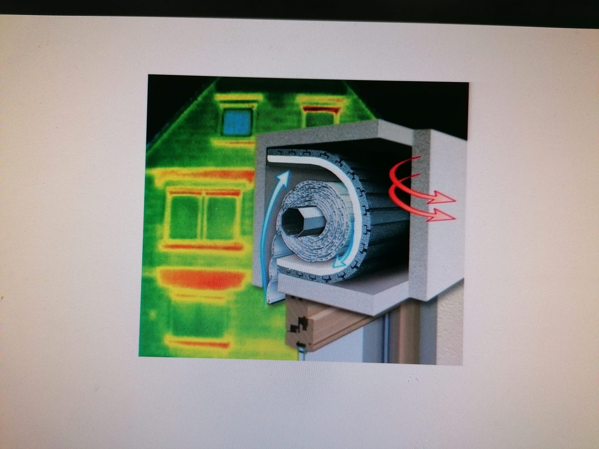

    Hallo Leute,
    ich hätte folgende Frage:
    Wir haben letztes Jahr neu gebaut und haben jetzt im ersten richtigen Winger gemerkt, dass sich an den großen Schiebetüren/Fenstern oben an den Leisten Kondenswasser bildet. Meine Vermutung ist, dass es dadurch kommt weil die Rolladenkästen nicht gedämmt ist.
    Könnt Ihr mir sagen ob eine Rolladendämmung bei neuen Fenstern "Standard" ist (siehe Bild im Anhang)? Kann ich das im Nachgang von meinem Fensterbauer verlangen es zu verbessern oder ist dies keine Selbstversätndlichkeit?

    Ja, ist Standard.
    Innen? Bedeutet ja, dass warme Luft an kalter Fläche kondensiert.
    P.S. Noch nicht auf die Idee gekommen, einfach mal in den Rollladenkasten zu schauen?

    Ich wusste gar nicht, dass man die noch ohne Dämmung kaufen kann?
    In einer älteren EnEV gab es sogar explizite Dämmvorgaben für den Rollladenkasten (heute ist er in der Berechnung der gesamten Wand eingebettet) - insofern ist ein gedämmter Kasten schon Standard.

    An welchen Leisten? Gibt es davon ein Bild.

    Und was für Rollläden ? Normal sind die gedämmt außer Vorbau Variante

    Solche Rolladenkästen sind in aller Regel schon sehr gut gedämmt. Da mach der Fensterbauer nichts mehr. Und da kannst du auch nichts nachfordern. Vielleicht oder eher ziemlich sicher liegt es auch gar nicht am Rolladenkasten sondern eher am Fenster oder am Einbau desselben.

    So, wie es bei fast allen anderen funktioniert. Fenster mit Aufsatzrollladen.
    Und nein. Was muss dann koordiniert werden? Der Rohbauer baut und der Fensterbauer baut die Fenster ein, sobald es möglich ist.
    Wie wäre es einfach mal mit ein paar Fotos. Oder der Info, was eigentlich verbaut wurde. Es scheinen ja irgendwelche Rollladen außerhalb der üblichen Aufsatzrollläden zu sein. Kunststoff? Wie eingebaut? Wie mit dem Fenster befestigt, dass Dichtigkeit hergestellt wurde? Usw.

    So was hier ist jetzt keine Raketentechnik und selten. Aber gedämmt sind die schon beim Einbau.

    Im Einfamilienhausbau sind die tatsächlich seltener und nicht die Regel - aber m.W. von allen Anbietern direkt gedämmt wie Dein Screenshot von Hörl & Hartmann.
  16. #16 michaelpycs, 15.12.2022
    michaelpycs
    michaelpycs
    05.12.2022
    Hallo, ich entschuldige mich für die späte Rückmeldung.
    Die Feuchtigkeit sammelt sich in dem im Bild rot umrandeten Bereich, es handelt sich um große Schiebetüren. Der Kasten ist rechts auf dem Bild zu sehen (während dem Bau).
    Der Fensterbauer war nun da, die Kasten sind ab Werk, wie hier geschrieben wurde, gedämmt. Er wird jetzt noch zusätzliche Dämmung vornehmen und die Dichtigkeit der Schiebetüren/Fenster vom Hersteller prüfen lassen. Auch meinte er, dass außen an den Rolläden die Leisten fehlen die den Spalt zwischen den Rolläden im Kasten und Bausubstanz verschliessen, diese werden jetzt im Nachgang auch noch angebrebracht.

    Sieht man auf dem linken Bild den Schiebeflügel? Falls ja, hat das doch wenig bis nichts mit dem Rolladenkasten zu tun. Da wäre die Flügeldichtung nicht dicht. Oder oben zwischen Fenster und Rolladenkasten keine Dämmung eingebaut.
    Aber gut, es wird ja jetzt erst mal einiges gemacht, das kann man ja abwarten.
