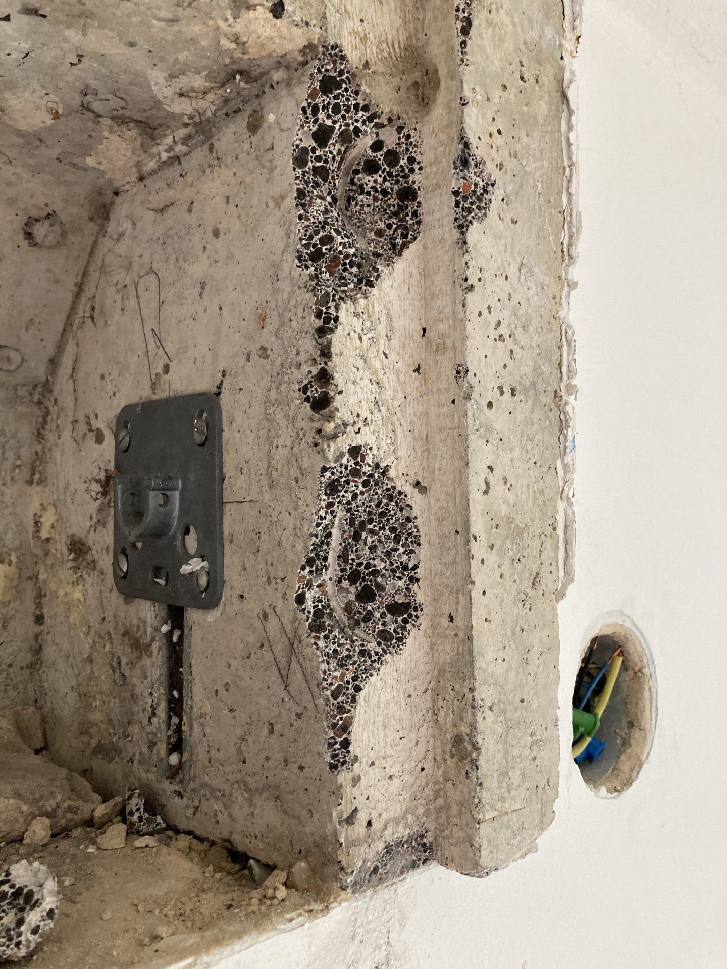

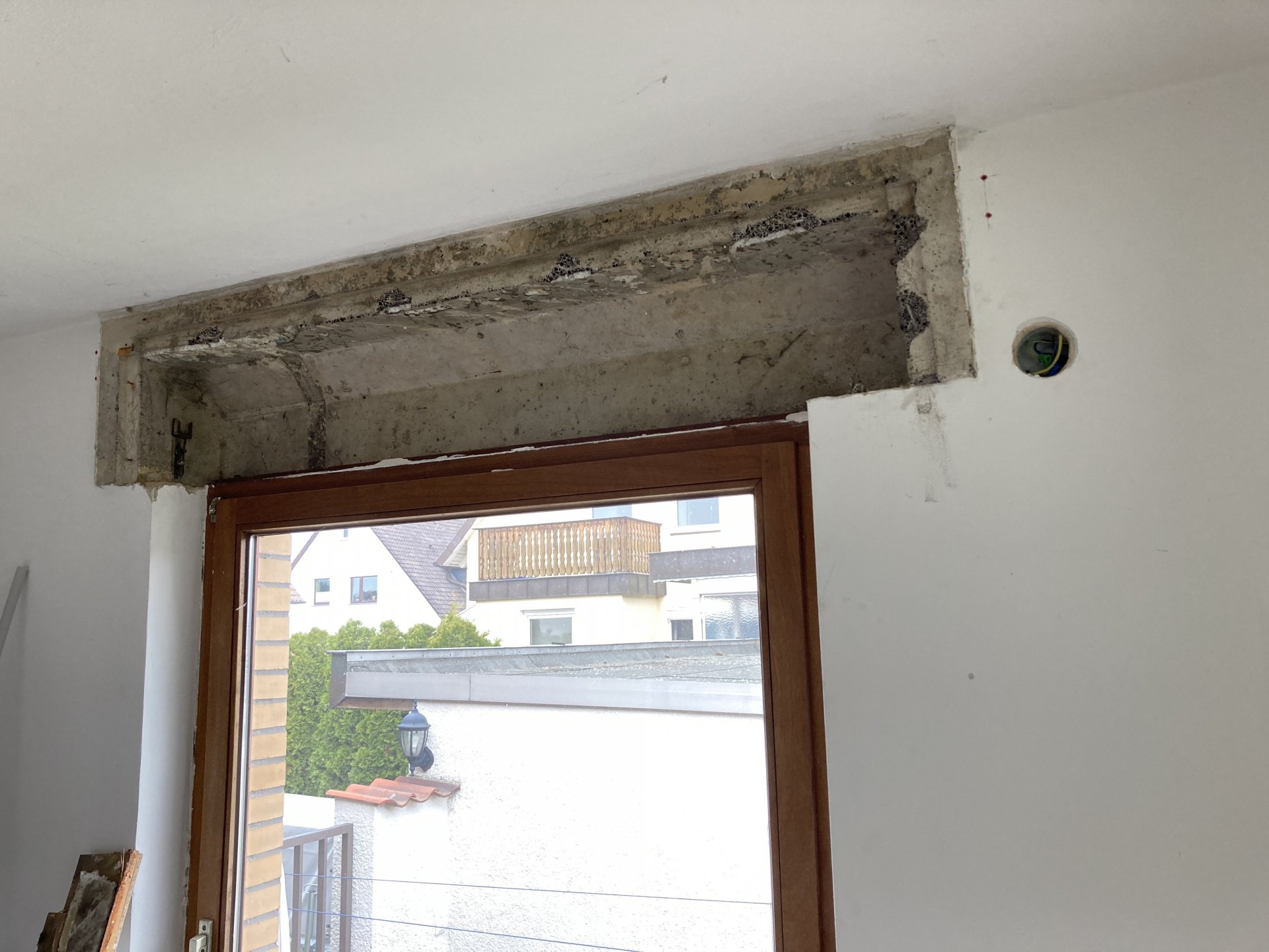

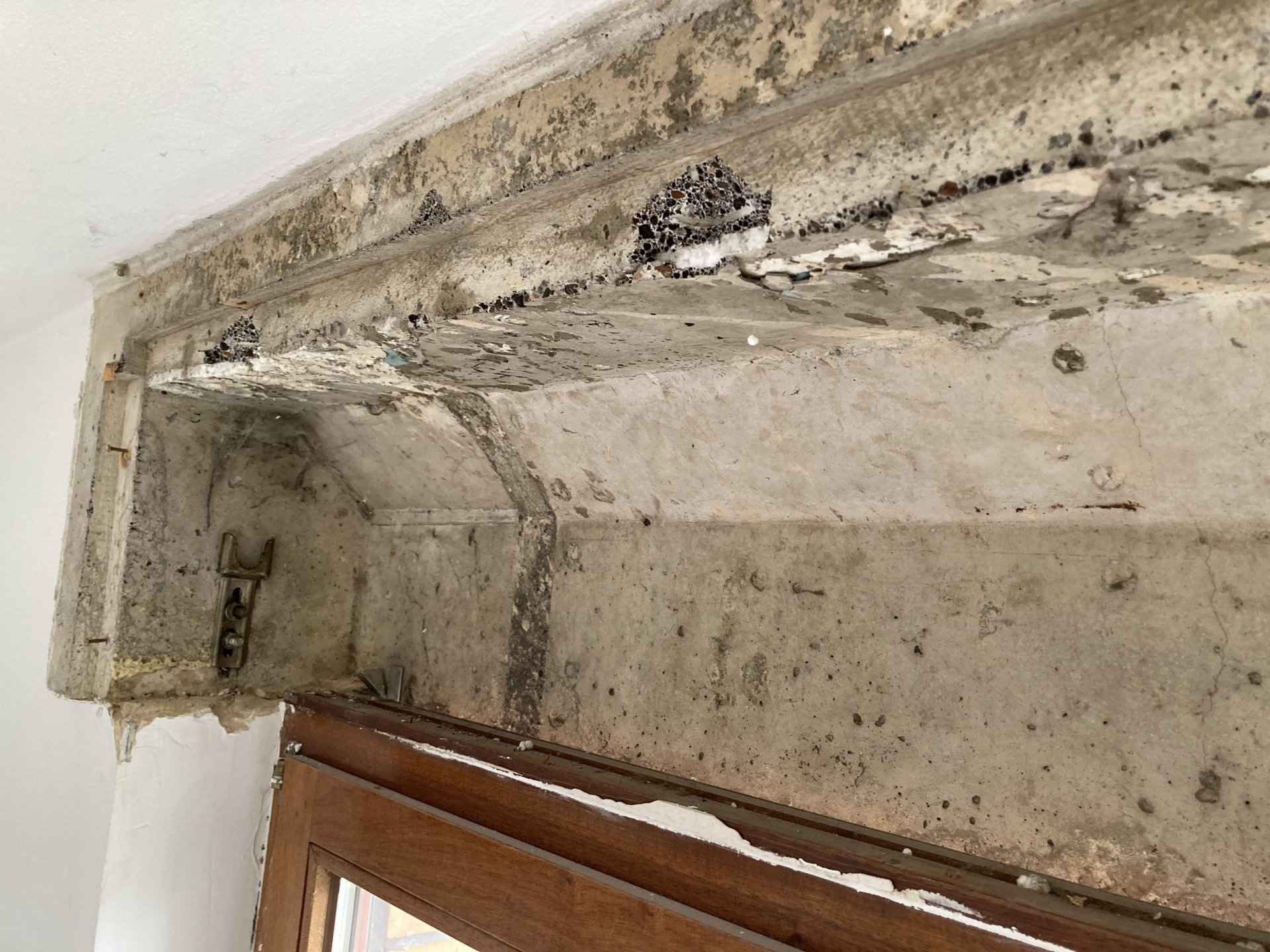

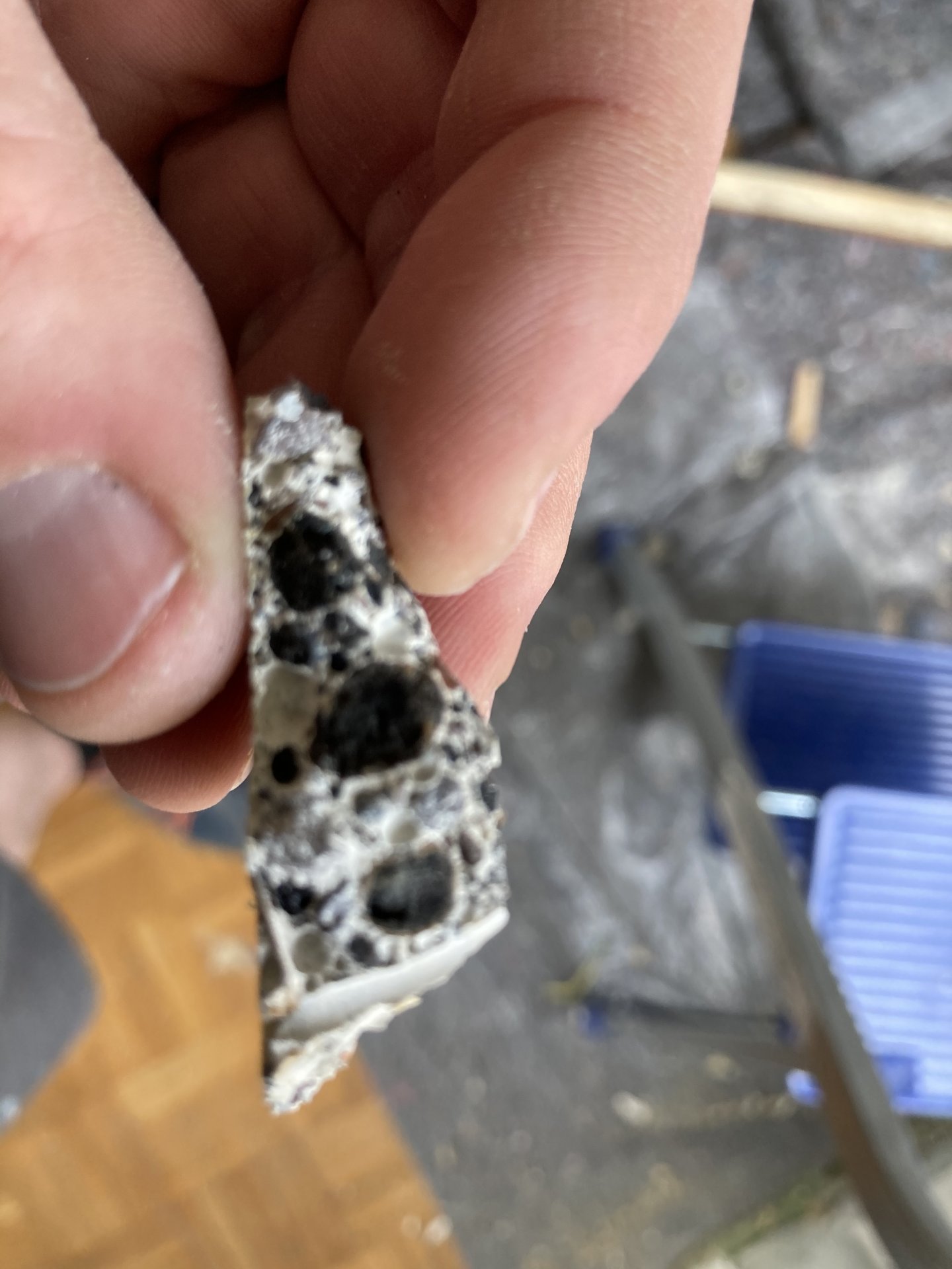

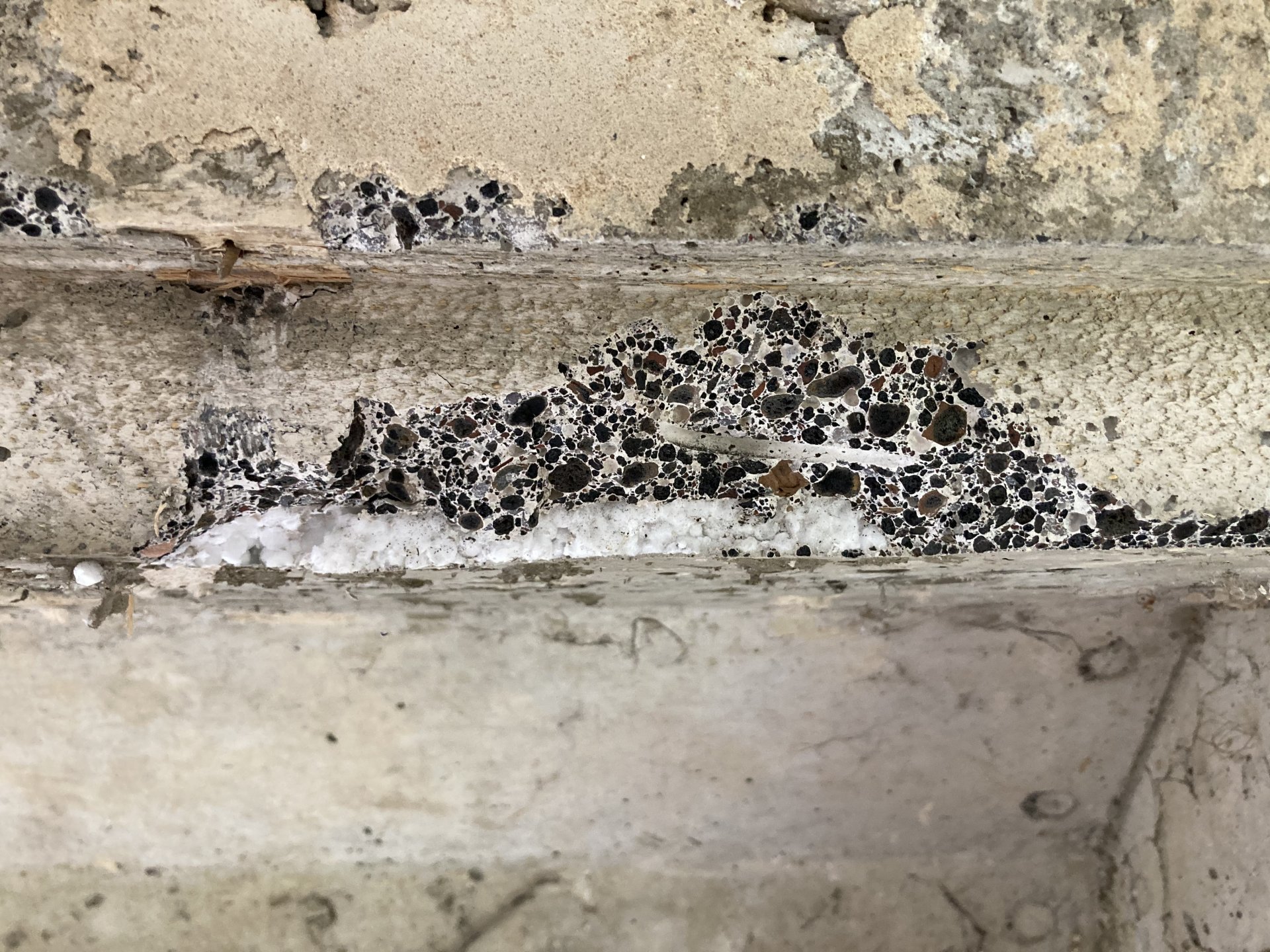

    Liebe Helfer*innen,
    möchte ein altes Fenster in einem Anbau aus den 70ern zumauern. Es hat einen Aufsatzrolladen, dessen Kasten einige Zentimeter ins Innere hineinragt. Beim Ausbau des Rolladens habe ich gerade bemerkt, dass der Kasten aus einem betonähnlichem Material gegossen wurde. Dachte immer, das sei innen nur Holz. Mist. Das Material ist aber auch etwas merkwürdig. Sehr spröde, sehr schwarz und leichter als Beton. Da ich den Teil, der ins Rauminnere ragt, abstemmen oder abschneiden wollte, will ich n AF32CB8E-3F3B-4D78-A0E3-DAFBA4E06990.jpeg 09F886C7-D8D3-4C8A-991F-7512863603B4.jpeg 440F62AD-0AEC-4193-BD0D-A6CBB8C7420C.jpeg F270AEA7-CC23-40CF-8FC8-DB9CE56784DA.jpeg 365F787D-FD0F-4DA1-B9CF-99A3AF9FD3C2.jpeg AF32CB8E-3F3B-4D78-A0E3-DAFBA4E06990.jpeg 09F886C7-D8D3-4C8A-991F-7512863603B4.jpeg AF32CB8E-3F3B-4D78-A0E3-DAFBA4E06990.jpeg 09F886C7-D8D3-4C8A-991F-7512863603B4.jpeg 440F62AD-0AEC-4193-BD0D-A6CBB8C7420C.jpeg F270AEA7-CC23-40CF-8FC8-DB9CE56784DA.jpeg 365F787D-FD0F-4DA1-B9CF-99A3AF9FD3C2.jpeg ur sichergehen, da nichts total Gesundheitsschädigendes zu schneiden und zu stemmen. Hatte schon bemerkt, dass eine der Fensterbänke im Haus aus Asbest besteht und bin jetzt mal lieber Übervorsichtig. Anbei die Materialfotos. Kann da jemand Licht in mein Dunkel bringen?
    LG
    hbergmann
  2. BaUT
    9.516
    5.995
    Ich tippe mal auf Schlackebeton
