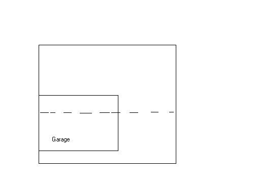

    Geplant wir ein EFH mit quadartischem Grundriß von 11mx11m, bestehend aus Keller, EG, 1.OG sowie einem Staffelgeschoß, das an allen Seiten etwa 1,5m zurückspringt.
    Im Anhang habe ich eine grobe Skizze des Kellers gemacht. In den Keller soll eine Doppelgarage mit 5x6m. Mein Problem sind nun die tragenden Wände im innernen des Hauses. Im EG und 1.OG sollten die Wände etwa an der Position sein, die ich gestrichelt eingezeichnet habe. Wie man unschwer erkennt ist darunter die Garage und ein Versatz zur (tragenden) Wand der Garage.
    Meine Fragen sind nun folgende: lässt sich sowas trotzdem realisieren und welcher Ausführungsvariante (falls es verschiedene gibt) sollte man den Vorzug geben?
    Mit welchen Mehrkosten (gaaaanz grob geschätzt) muss man rechnen?
    Ein Unterzug wäre eine Möglichkeit aber der würde ja quasi T-förmig mit dem Sturz der Garageneinfahrt zusammentreffen.
    Anmerkungen: Garage versetzen geht kaum (höchstens +/-50cm wegen der Zufahrt) , eine andere Position der tragenden Wände im EG und 1.OG würde sich für mich sehr negativ bemerkbar machen, daher würde ich von einer solchen Lösung auch gern absehen.
    Ich erwarte natürlich hier keine durchgerechnete Statik oder irgendwelche Werte auf den ich dann jemand festnageln will sondern einfach nur eure Meinung/Ideen damit ich bevor ich das mit dem Architekt plane mir überlege ob ich das dann so realisiere und mir später der Statiker sagt: kann man vergessen oder kostet ein Vermögen.

    hier noch das Bild[​IMG]

    Vergessen: ich könnte die Decke des EG und des 1OG als Spannbeton über die gesamte Länge machen wie steht ihr dazu?

    So was lässt sich mit einem Unterzug (je nach Belastung und Deckenstärke auch mit einem deckengleichen Balken) sicher lösen, ohne auf Spannbeton zurückgreifen zu müssen.
    Architekt und Statiker finden dafür garantiert eine Lösung.

    Wenn nicht gerade eine Tür im Wege ist, wäre auch ein Überzug denkbar.
    Wenn die Decke nur stark genug ist, kann die , auch in Verbindung mit einer/mehreren Mittelstützen, nur auf den Aussenwänden aufliegen. Keine einzige tragende Mittelwand wäre notwendig. Rein technisch gesehen ist das möglich, ob daraus gestalterisch was wird ist eine andere Frage.
    Aaaaaaber...das Hauptproblem das ich hier sehe ist, dass sich da ein Bauherr in seine eigene Idee verrent. Sollte sich mein Stirnrunzeln bestätigen, einfach drauf los skizzieren. Gar keine Gedanken über die Statik machen. Mit den Ideen gehen sie dann zu Ihrem Architekten. Der wird vorher brav seinen Papiermülleimer leeren, damit genug Platz drin ist.
    Man darf halt hinterher nicht verstimmt sein wenn am Ende keine einzige der eigenen Ideen berücksichtigt werden kann.

    hmm .. da wüsste ich aber gerne, was aus dem 1m-streifen
    (zwischen "unterer"
    garagenwand und gebäudewan) wird?
    da ziehen wir die halbe wanddicke ab .. und dann?

    Ja, eine berechtigte Frage, es wäre nicht 1m sondern wohl eher etwas mehr also 1,5m etwa. Dieser "Streifen" könnte entweder völlig entfallen d.h. die Garage ist innen etwas größer als die Einfahrt was mir durchaus gefallen würde oder in dem Bereich könnte eine Treppe nach oben führen. Hier bin ich aber im Gegensatz zur Position der Garageneinfahrt durchaus noch für Alternativen offen.
    Was erreicht werden soll? Ganz einfach: die Garage soll an der Stelle in den Keller integriert werden und ich möchte einfach in den darüber liegenden Geschossen nicht eine Mauer haben, die über der der Garage liegt, bevor jetzt die nächste Frage kommt warum will ich auch das erklären: wenn ich rechne 1,5m (der berüchtigte Streifen)+ 5m Garagenbreite bin ich bei 6,5m wenn ich das + die Mauerbreiten von der Länge des Hauses abziehe bleiben etwa 4m übrig.
    Ich hätte also ein Zimmer das "nur" 4m breit wäre und das ist deswegen ungünstig weil dorthin z.B. das Wohnzimmer soll, denn der Garten ist nicht wie man meinen könnte auf der der Garageneinfahrt gegenüber liegenden Seite sondern von der Zufahrt aus betrachtet an der linken Hausseite. Auf der der Garagenzufahrt gegenüberliegenden Seite befindet sich ein größeres Haus und ich möchte daher zu dieser Seite hin nicht wirklich große Fenster für welche Zimmer auch immer machen da mir sonst die Nachbarn auf den Teller schauen können. :Brille
