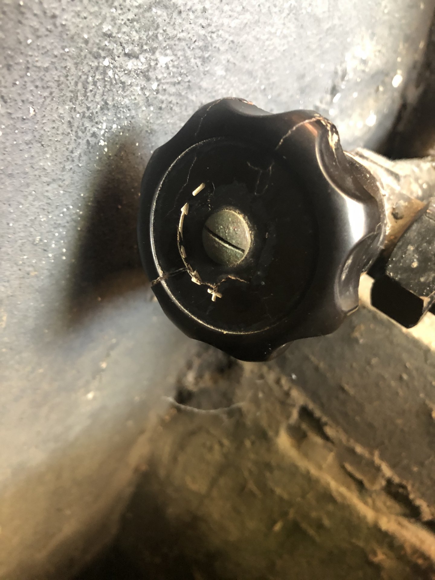

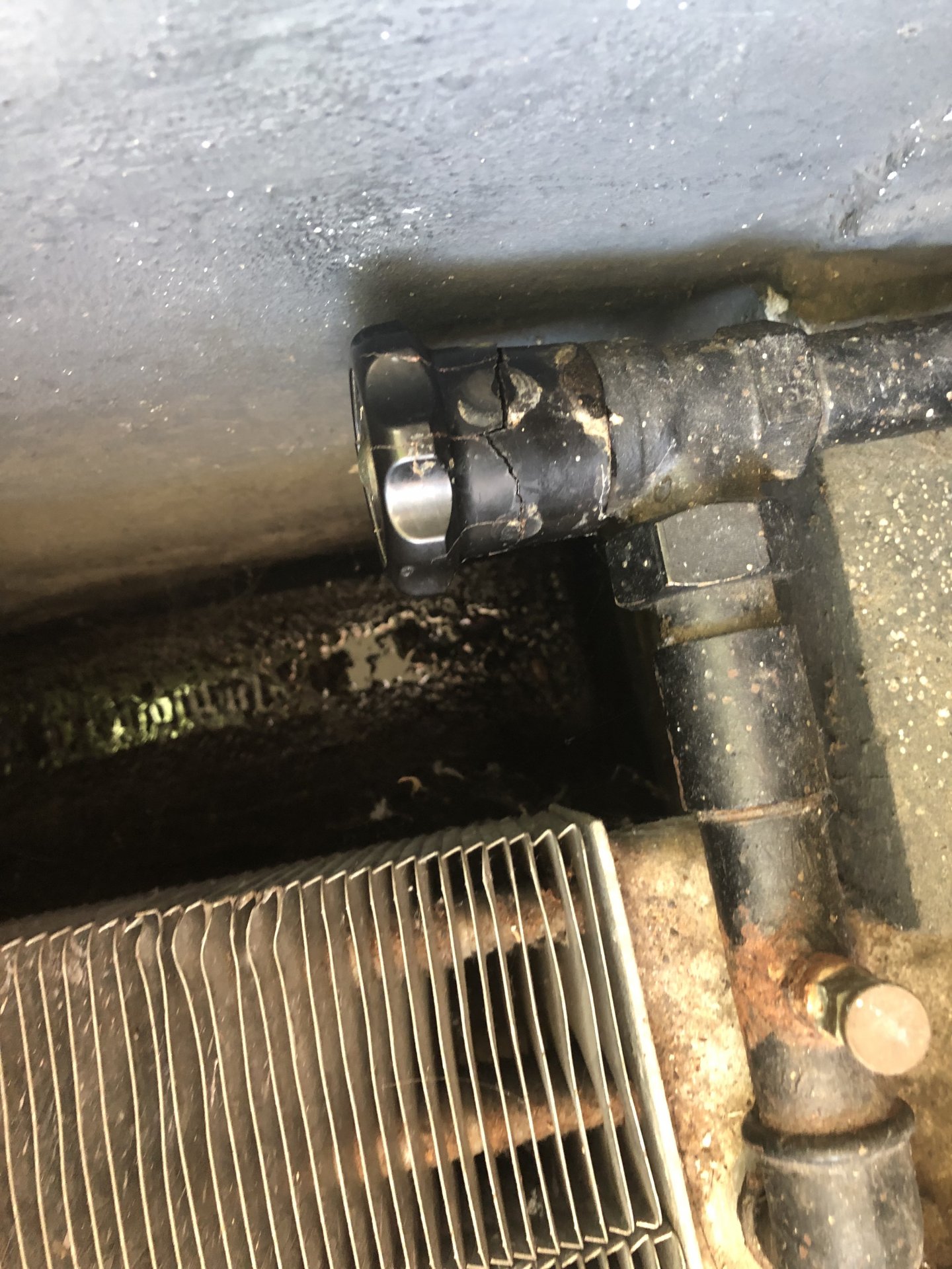

    Guten Tag, wir haben einen Bodenkonvektor aus den 60er Jahren. Leider leckt es jetzt aus der Heizung, da der Heizkörperregler gebrochen ist.
    Frage:
    - gibt es noch irgendwo Ersatzteile (neues Ventil und neuen Heizköperregler für diese alte Heizung?
    - kann man es genauso wie bei einer neuen Heizung den Heizkörperregler ausbauen/abschrauben?
    Vielen Dank für Ihre Tipps und Antworten im Voraus.

    Das sieht nach einer ganz normalen Armatur aus-
    Heizungsbauer befragen- der sollte das problemlos wechseln können.
    Gewindemaße haben sich ja nicht geändert.

    Da sollte ein modernes Eckventil für einen Thermostatkopf gut passen. Nimm aber einen Kopf mit Fernfühler, da die Messung im Unterflurkanal keinen Sinn macht.
