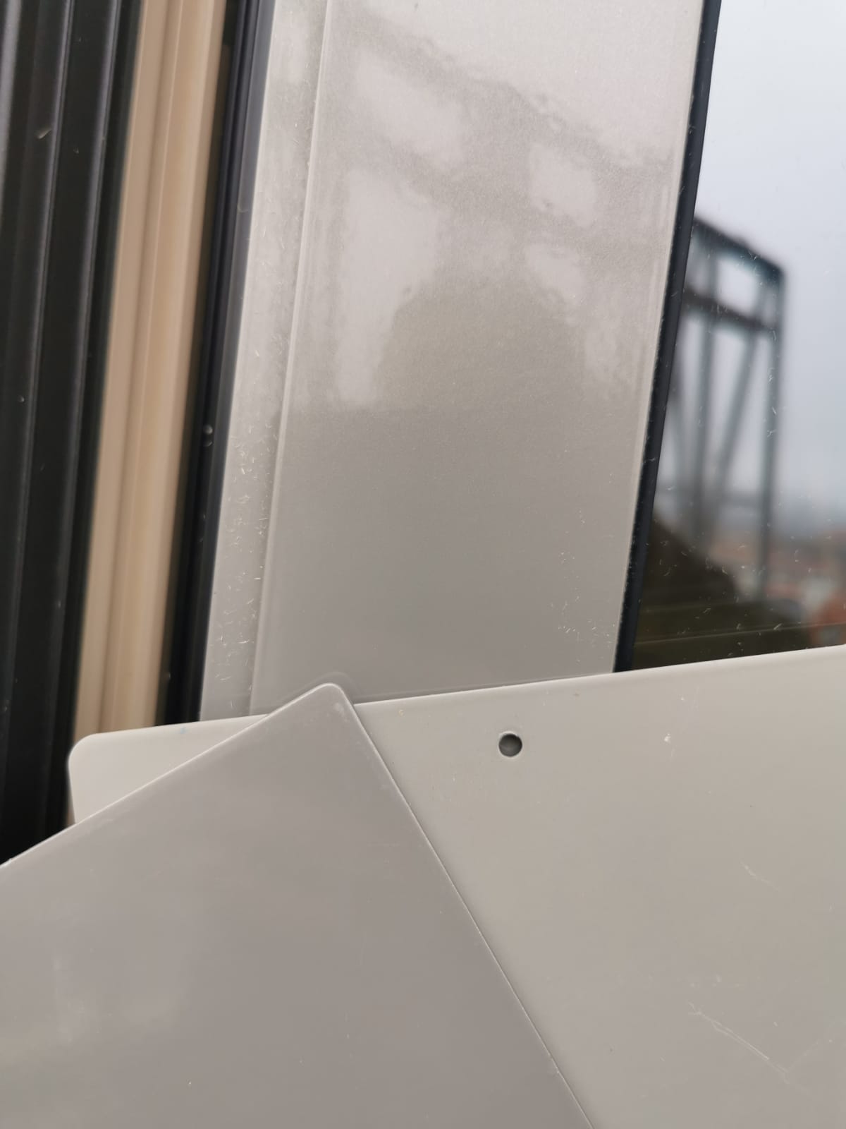

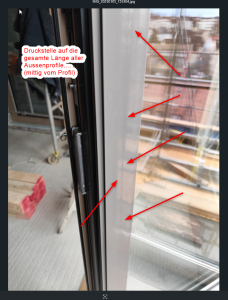

    Hallo zusammen und Allen noch ein gutes / gesundes Neues !!!
    wir haben in unserem Dachgeschoss einen weiteren Meilenstein geschaffen und die Fenster sind installiert.
    Wir haben uns für Alu / Alu entschieden und sind bis dato sehr happy :-) , leider gibt es aber auch bei diesem Gewerk ein paar Schattenseiten... wie folgt:
    - Aussenfarbe falsch (anstatt RAL 7048 matt wurde glänzend geliefert) .... siehe erstes Bild im Anhang

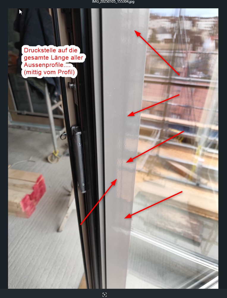

    - Die Aussenprofile habe eine Druckstelle genau mittig , wenn man den Rahmen seitlich anschaut, bricht hier das Licht auf der gesamten Länge.
    Diese Druckstelle haben alle Fenster (9 Stück wurden installiert)
    Details siehe zweites Bild im Anhang
    ich hoffe ihr könnt mir speziell zu der zweiten Thematik Druckstelle ein Feedback geben... ist das normal ? evtl. Produktionsbedingt ???
    Interessanterweise haben die Profile innenseite dieses Phänomen nicht...die sind komplett glatt / keine Druckstellen zu erkennen.
    Das erste Feedback von meinem Fenster-Installateur war hierzu eher ernüchternd..... also eher kein Mangel. Er konnte mir jedoch das brechende LIcht auch nicht erklären :-(
    Bin gespannt auf eure Meinung dazu ....
    Vielen Dank wie immer !!!!
    Gruss
    Achim

    Kommt vom ziehen der Profile. Für neue Fenster wird's nicht reichen. Musst du mit dem Hersteller verhandeln.

    Also wenn die Fenster nicht im gewünschten, bestellten Farbton geliefert werden nimm ich die nicht ab.

    Die Farbe würde ich auch reklamieren, die Druckstelle ist eher doof aber kein wirklicher Mangel.
    Der Fensterbauer soll einen Lackierer beauftragen und der trägt dann einen matten Klarlack auf.
    Vorher ein Muster machen.

    Das wäre doch aber nicht Dein Aufwand. Der Auftragnehmer hat kein Recht auf Minderung des Preises, Du hast aber das Recht auf ein mangelfreies Werk.
    633BGB ist da ganz eindeutig.

    Der Aluschale der Flügel ist mit dem richtigen spezial Werkzeug und bisschen kraft kein allzugroßes Problem, beim Rahmen müsstem an halt den putz entfernen.
    Sieht aus wie Finstralfenster mit Sigmabeschläge lieg ich da richtig? Ich denke da hat einer mit dem Gummihammer auf die Fläche geklopft damit die Aluschale einrastet im Profil, vermutlich zuviel kompo Kleber genommen, achtung es kann sein das die auch noch mit einen geprimten doppelseitigen klebeband geheftet sind.
    Selbst diese aufzumachen würde ich nicht empfehlen, wenn die Aluschalen verbogen werden dann ist es um man bekommt die nicht mehr drauf. Wie bereits erwähnt für einen Fachmann kein Problem der kennt normalerweise die befestigungsweise.
    Ich bin mir nicht sicher,aber ich meine ich hab mal bei einem Ferienjob mitbekommen das die optischen Mängel bei Fenster erst bei 2meter liegen.
