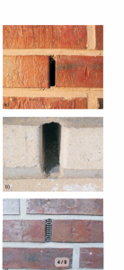

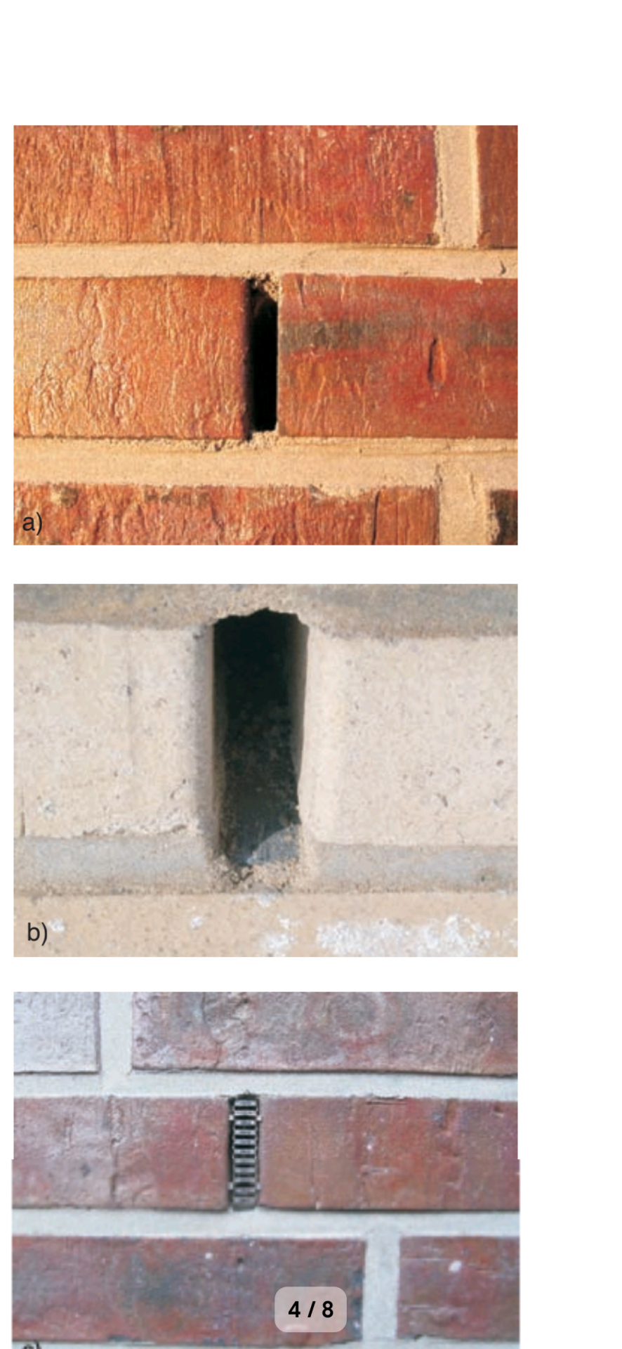

    Inneres MW Hochlochziegel , aussen MW aus VMZ Vormauerziegel ( Sichtblenderziegel etc ) ergo Zweischalig , ob hier ein Spalt gelassen wurde und wie stark dieser eventuell ausgeführt wurde ist nicht ersichtlich, dazu müsste wenn keine weiteren Angaben vorhanden sind eine Öffnung vorgenommen werden.
    Je nach Ausführung kann aber das VMZ MW zumindest im Decken und Eckbereich verzahnt sein , d.h. falls sich doch ein Spalt ergibt ist dieser nicht zwingend über die ganze Fläche durchgeführt.
    Insofern du bei Fenstern und im Sockelbereich keine Öffnungen in den Schichten hast ( wo ggf gemessen werden könnte Stoßfugen eventuell mit Gitter abgedeckt) , tendiere ich eher zu einer geringen respektive marginalen Möglichkeit der Dämmung.
