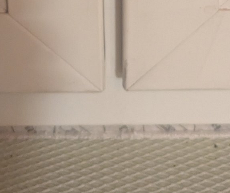

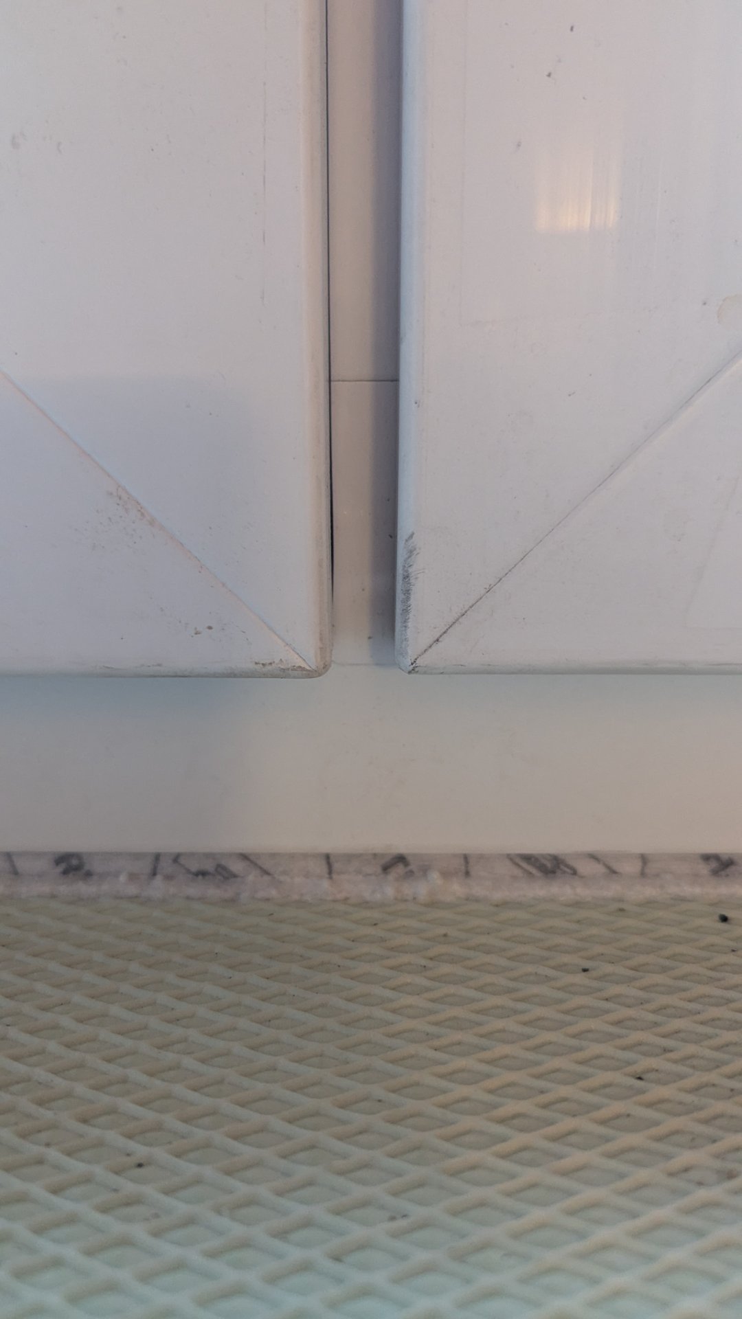

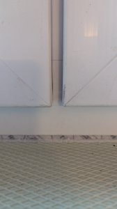

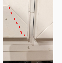

    Moin zusammen,
    Wir kriegen gerade neue Stulpfenster eingebaut. Am unteren Ende des grifflosen Flügels steht etwas Kunststoff vor, vermutlich von einer Abdeckung.
    Totale:
    Details:
    Ist das so ok, rein optisch schlecht oder ein echtes Problem, weil evtl. Raumluft in den Flügel gelangen kann?
    Danke und viele Grüße
    SoL

    Das geht schöner.

    Danke, werde ich mal fragen, was mein Fensterbauer da zu tun gedenkt.
    Bei einem anderen Fenster steht die Abdeckung auch etwas über den restlichen Rahmen in den Raum rein:
    Aber per se ist es erstmal nur ein optisches Problem, korrekt?

    Für mich sieht das irgendwie aus als hätte man an dem einem Flügel herumgeschnitten... Bei neuen Fenstern würde ich sowas nicht wollen....

    Der Stulp wird da geschnitten weil wahrscheinlich das System keinen eigenes Stulpprofil hat. Oder der Fensterbauer weis es nicht.

    Kurze Rückmeldung: Wird noch überarbeitet, sobald der Rest fertig ist. Sind dann "Schönheitsmaßnahmen zum Ende" laut Fensterbauer.

    Das ist ein bei (Fast) allen Kunststofffenstersystemen ein seit vielen Jahrzenten übliches Verfahren... ja es geht auch anders... und nein jedes system braucht/hat dafür ein Passendens Stulp Profil samt systemgebundener Endkappen... die Leider noch mal neu müssen... was nicht selten durchaus keine einfache Sache ist...
    Geschmackssache macht mehr Arbeit (1x Sägen = kosten) und bringt mehr "Licht" als die "Breitere" Standard Lösung ohne Sägen.

    Der ist wirklich Fensterbauer und hat die Fenster "neu!" gebaut. Ja, das sind solche, die denken, dass Zitronenfalter Zitronen falten.
    Also Fenster bauen kann der schon mal nicht. Das das ist doch nur Pfutsch.
    - Vermutlich vermessen und dann den Fensterrahmen einfach abgesägt.
    - und hier?
    Reichte das Stück Plaste nicht bis runter?
    Und hier?
    Konnte man die Gehrung nicht bis auf die Ecke schneiden.
    Dafür heißen die doch "Fensterbauer", damit die genau so was ORDENTLICH machen.
    Ich habe auch Stulpfenster, aber so einen Pfusch hat meine Fensterbauer nicht abgeliefert. Da wurde nichts abgesägt und dann eine Plasteleiste drüber geklebt. Hier ist der Rahmen noch ganz und wie der Drehflügel abgerundet.

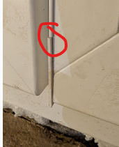

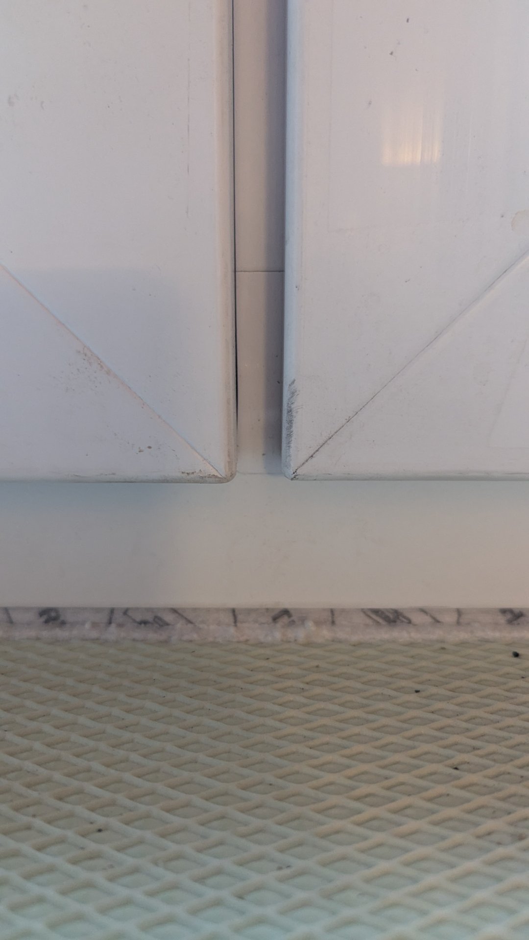

    Danke für den Hinweis. Scheint tatsächlich alle "gleichartigen" Fenster (Stulp + Kippfenster oben drüber) einer Hausseite bei uns zu betreffen. Das sieht abgesägt / abgeflext aus.:yikes Fenster an anderen Einbaupunkten haben korrekte Stulpprofile und die Gehrung geht sauber in die Ecke mit abgerundetem Fensterflügelende...
    Anbei ein Bild eines anderen (aus meiner Sicht korrekten) Stulpfensters:

    Bist du sicher das das ein Stulp ist?

    Ja, zweiflügelig ohne Mittel-Pfosten. Der linke Teil hat einen Fenstergriff, der rechte Teil nicht.
    Anbei ein Foto des Gesamtfensters.

    Ok. Man sieht auf den Bildern die Trennfuge des Stulp zum Rahmen nicht. Deshalb meine Frage.
    Der Fensterbauer soll dir für das verschnittene Element ein neues Fenster liefern. Er kann es ja bauen, wie man hier sieht. Ich nehme an das er sich da wohl etwas vertan hat.

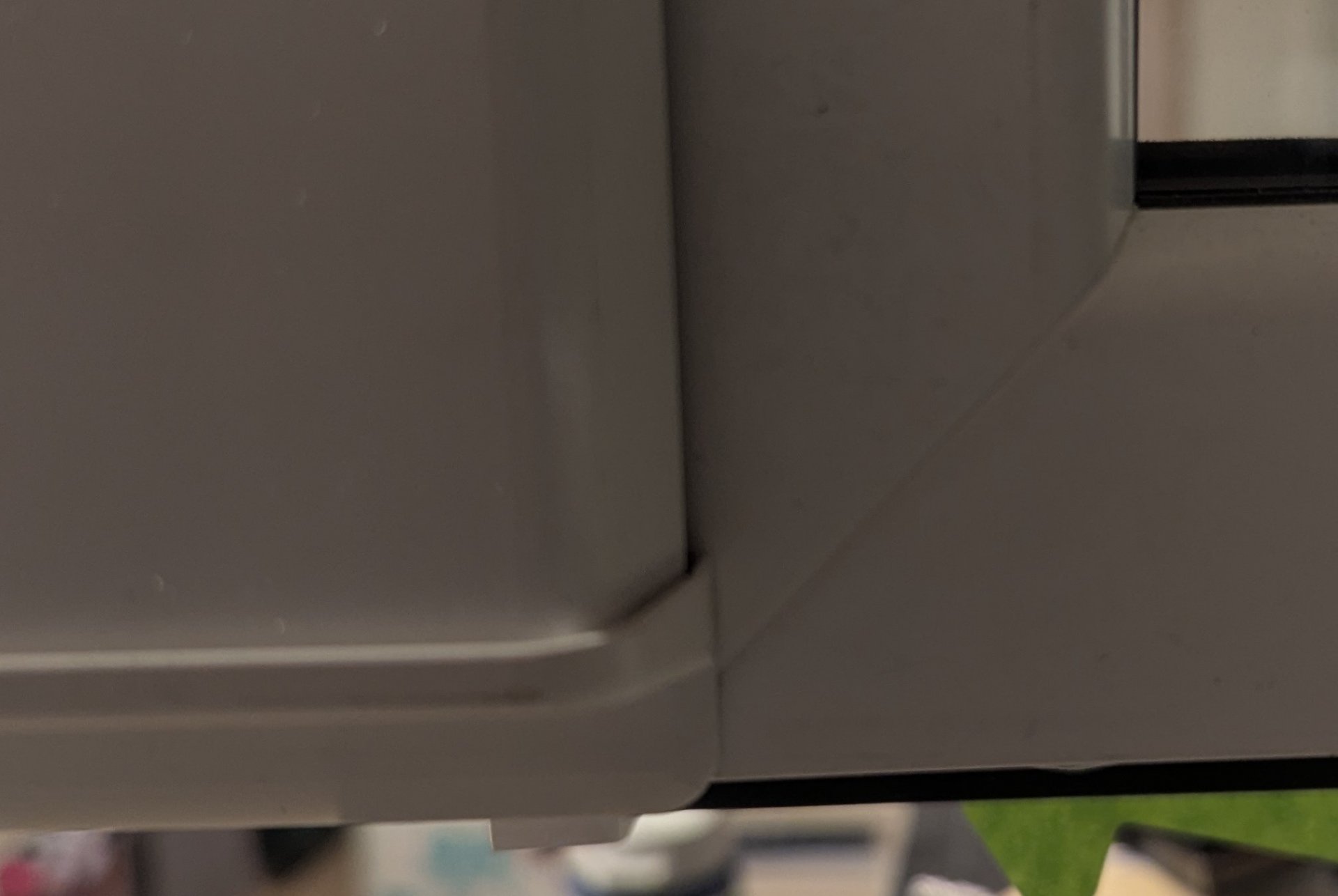

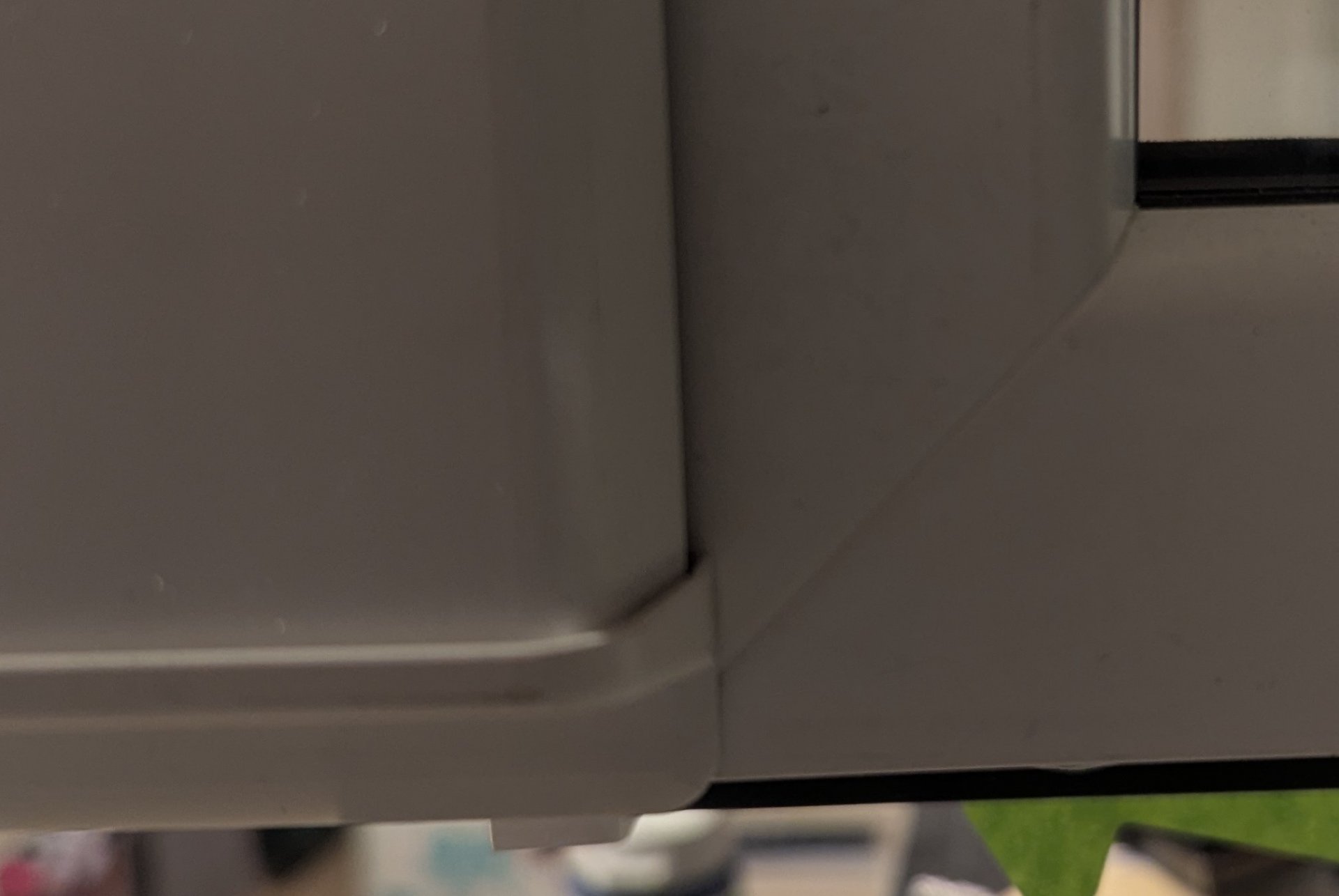

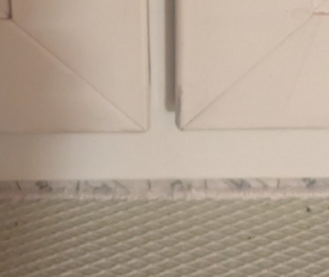

    Ich habe mir die geschnittenen Fenster nochmal angesehen. An einigen habe ich tatsächlich noch Späne gefunden, das Interessantere ist jedoch, dass die Gehrung auf der Außenseite korrekt in die Ecke geht (siehe Bild) und dort dann vom Stulp abgedeckt ist. Ich hätte vermutet, dass wir dort ein ähnliches Bild wie innen sehen würden, also eine Gehring, die nicht in die Ecke geht...

    Das mit der Gehrung ist richtig so. Diese einfachen Hersteller sparen sich die Entwicklung eines Profils für Stulpfenster. Da wird einfach das Standardprofil längs abgeschnitten und dann der Stulpanschlag drangebastelt.
    Wieder ein Grund mehr für Holzfenster :)

    Wenn das ein Stulpfenster ist, fresse ich einen Besen!

    Das liegt am Bild, das ich scheinbar bei schlechter Beleuchtung gemacht habe. Anbei ein neues Bild bei besserer Beleuchtung. Dass es das gleiche Fenster ist, erkennst Du am schwarzen "Dreck" unten links auf dem rechten Flügel.
