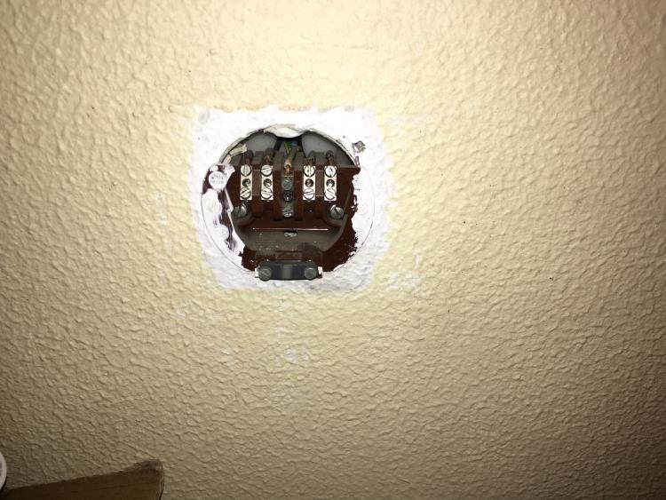

    ich bin neu hier im Forum und habe mich eigentlich nur angemeldet, damit mir hier hoffentlich jemand die
    folgende Frage beantworten kann. In meiner Küche befindet sich ein Stromanschluss der bisher mit einer Plastikabdeckung bedeckt war dieser sieht so aus:
    Ich hoffe das mit dem Bild hat geklappt. Kann mir jemand was dazu sagen und ob ich den Anschluss einfach gegen eine Steckdose austauschen kann. Das sieht so aus als könnte man dort Geräte ohne Stecker anschließen.
    Danke für die Hilfe.

    Das ist eine Herdanschlussdose und ein Elektriker kann Dir daraus sicher eine Steckdose downgraden.
    Da Du sicher nur Mieter bist, solltest Du Deinen Vermieter fragen, ob Du das darfst, und welcher Elektriker im Haus arbeitet.

    evtl. Anschluss Elektroheizgerät
    vielleicht von früher übrig......
    Steckdose hat 3 Anschlüsse, dort sind 5! und sicherlich auch 400V !!!
    Lass das eine Kollegen machen, der kann dann auch messen ob's passt.

    Hallo Andreas,
    dem Foto nach ist diese Installation zwar nicht schlecht, aber einige Jahrzehnte alt.
    Wenn nicht zwischenzeitlich nachgerüstet wurde, besitzt sie vermutlich noch keinen Fehlerstromschutz nach modernem Standard (<=30mA).
    Es empfiehlt sich daher, diese Gelegenheit zu nutzen, um die Anlage diesbezüglich überprüfen und ggf. nachrüsten zu lassen!
    Das ist erschwinglich, aber erhöht den Personen- und Brandschutz deutlich!

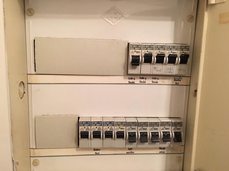

    Zeig uns bitte Fotos von der Unterverteilung (Sicherungskasten), dann kann man nähere Einschätzung geben.
    Kann zulässig sein, aber wahrscheinlich ist es verboten. Eben wegen des fehlenden Fehlerstromschutzes nach heutigem Standard. Dann dürfte nur eine (ziemnlich teuere) FI-Steckdose installiert werden.
    Daher besser alle Stromkreise zentral schützen. kostet nicht wesentlich mehr.

    Nach dem Alter der Anlage tippe ich auf Anschluß für Spülmaschine.
    Wenige Jahre lang hat man das so gemacht, als SpüMas mit Drehstromanschluß im Aufkommen waren (sich aber nicht durchsetzten).
    In welcher Höhe über Fußboden sitzt die Anschlußdose denn?
    Und ist das in der Nähe eines Wasser-/Abwasseranschlusses?

    der sieht so aus
    Küche:
    30cm vom Boden weg und der Wasseranschluss ist so 80cm weg

    Da sollte ein Eli ran und gleich noch einen RCD (FI) verbauen.

    Richtig: FI rein und bitte alle Leitungsschutzschalter mit erneuern!
    Das sind noch welche der Charakteristik "H". "H" wie Hausbrand...
    Für die reinen und für die gemischten Steckdosenstromkreise bieten sich dann C13er an. Sind sicherer und trotzdem besser auslastbar als z.B. B16er. Für Herd genügt i.d.R. B16A.
    Immerhin lag ich richtig mit meiner Vermutung: Es ist der Spülmaschinenanschluß.

    Bei dem Alter der Anlage (UV) sollte mal jemand drüberschauen.
