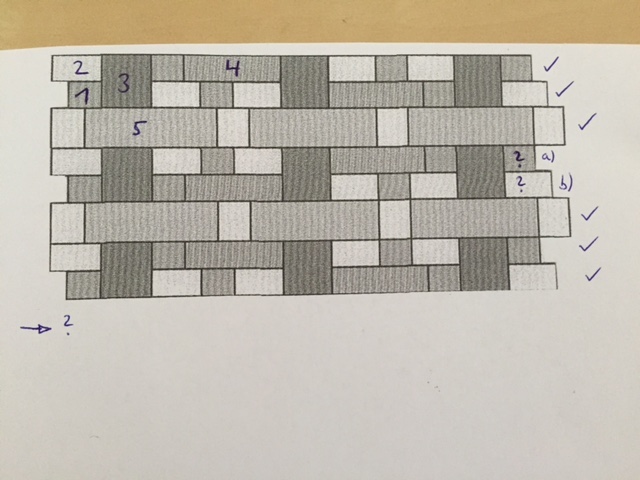

    ich habe eine Frage zu einem Verlegemuster. Ich habe Pflastersteine gefunden (verschiedene Formate), die mir gefallen und im entsprechenden Katalog wird u.a. folgendes Verlegemuster (siehe Bild) vorgeschlagen, welches mir auch gut gefällt. Bei genauerem Hinsehen stellt sich mir folgende Fragen:
    -Dort wo ich Fragezeichen gemacht habe, müsste da nicht ein anderer Stein folgen oder verstehe ich das Muster falsch? Müsste bei a) nicht Nummer 2 folgen und bei b) dementsprechend 1?
    So wie ich das verstehe ist doch zwischen den 3er Steinen immer abwechselnd 2-1-2 oder eben 1-4 bzw. 4-1 gelegt. Soll das laut dem Muster dann nicht abwechselnd gemacht werden sondern jede Variante zweimal hintereinander? Ich hoffe ihr versteht, was ich meine.
    -Und: welche Reihe muss dann untendrunter beim Pfeil mit Fragezeichen folgen?

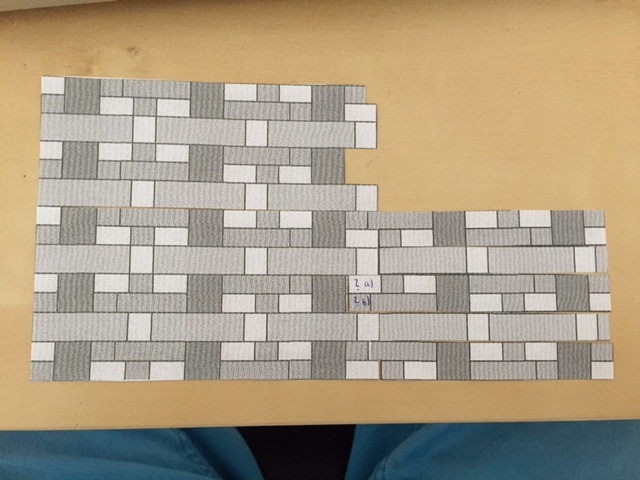

    Ich hab mir mal die Mühe gemacht und Kopien von dem Muster ausgeschnitten und so zusammengefügt, wie ich dachte, dass es sein muss (siehe zweites Bild). Ich habe also dort wo die Fragezeichen sind, die entsprechenden Steine getauscht. Ist das so korrekt oder nicht?
    Welchen Denkfehler mache ich?

    Es spiegelt sich die horizontal achse, bei deinem Bild muss ein heller stein hin.

    Und das Muster dreht sich von links nach recht um 180° also passt es so.

    Danke für den Hinweis. Ich verstehe nicht ganz, welche Variante passt? Meine abgeänderte oder das "Original"? Und wo muss ein heller Stein hin?
