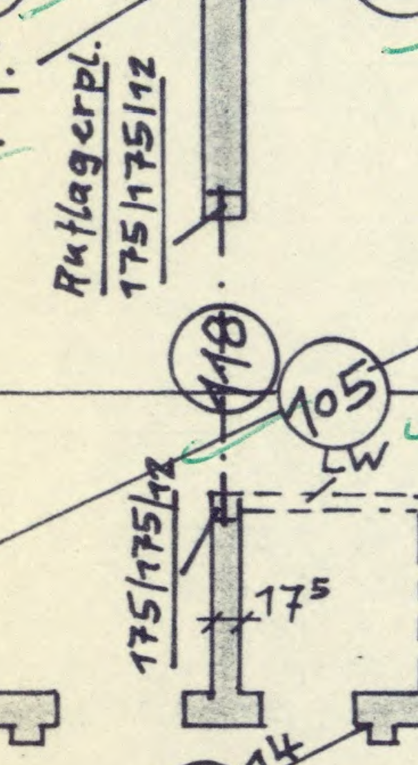

    vorweg: Ich befinde mich aktuell noch in der Planung meines Umbaus. Natürlich werde ich hier noch einen Statiker beauftragen, der mir das gesamte Vorhaben versichert. Vielleicht hatte dennoch jemand einen ähnlichen Fall.
    Der Plan: Die auf der statischen Zeichnung zu sehende, untere Wand soll entfernt werden. In der Zeichnung ist hier ein Träger eingezeichnet, mehr Infos dazu auch im zweiten Bild.
    Bei der Decke handelt es sich um eine Stahlbetondecke.
    Meine Frage an der Stelle:
    Ich kann in der Wohnung an der genannten Stelle keinen Träger an der Decke sehen. Lässt sich anhand der Zeichnung und den Infos dazu ggf. schon sagen, ob der Träger ggf. auch in der Decke sein kann?

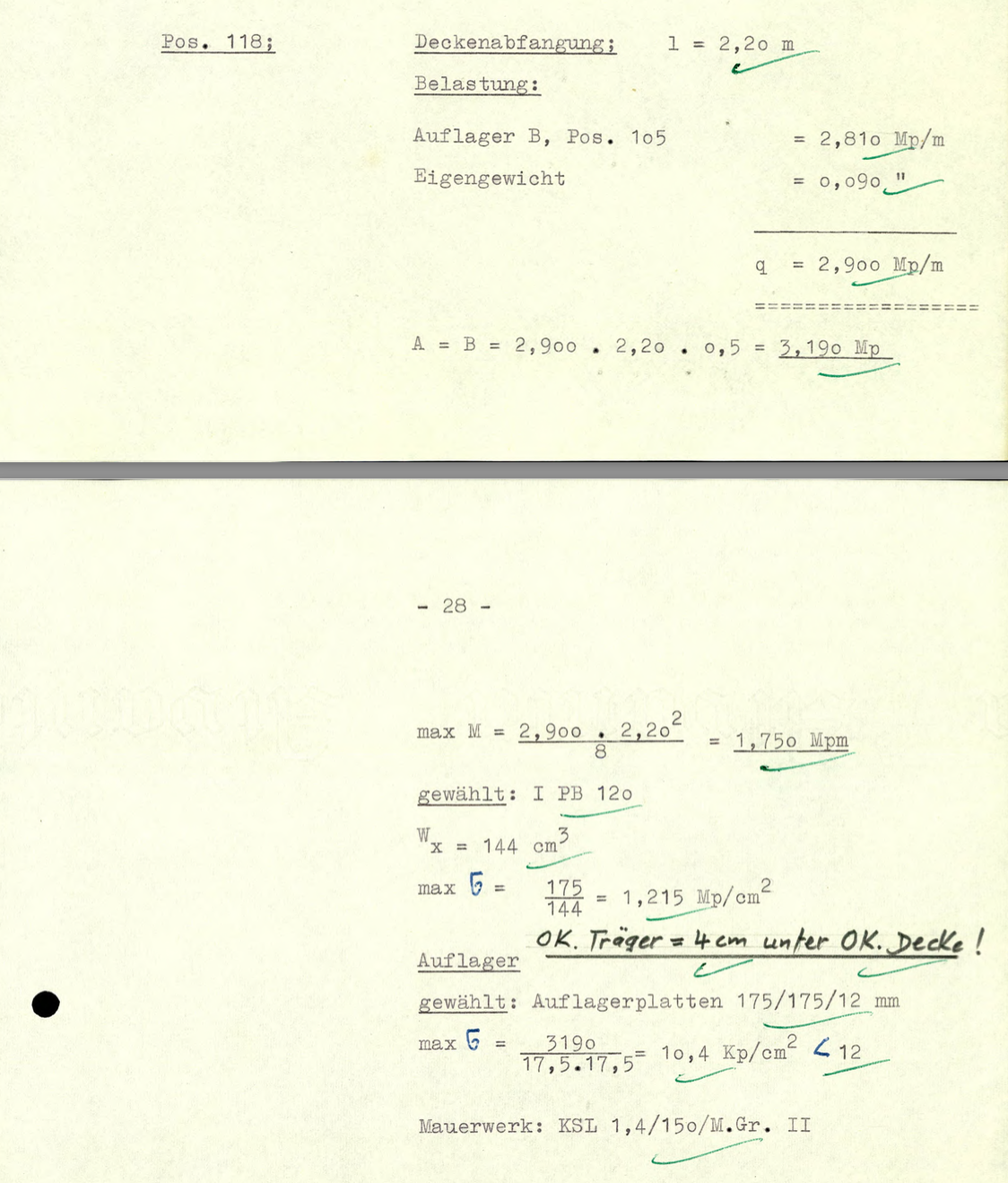

    Auszug aus Statikakten:

    Klar kann der auch in der Decke sein. Im ersten Bild stehts doch drin: OberKante Träger 4 cm unterhalb OberKante Decke

    Wie könnte man hier einen potentiellen Sturz in der Praxis lösen? Kann dieser verlängert werden oder muss hier ein weiterer Träger unterhalb der Decke verlegt werden?
    -> Ein kleines Beispiel würde mir schon sehr weiter helfen, für den konkreten Plan geht es natürlich zum Statiker / Bauunternehmen.

    Da gibt es nichts zu verlängern. Abhängig von der Spannweite würde ich für zwei U-Profile tendieren.
    Decke unterstützen, halbe Wandstärke im Bereich des Profil raus, Profile mit Deckungsgleichen Bohrungen.
    Erstes Profil Kraftschlüssig unter der Decke einbauen
    Und aushärten lassen danach das gleiche auf der gegenüberliegenden Seite!
    und dann verbolzen( Verschrauben)!
    Das ganze erfordert eine Statische Betechnung und Einbau durch Sprzialisten!
    Unter einen Wanddurchbruch passen eine Menge Leichen!
    Safety first!
    Grüße
