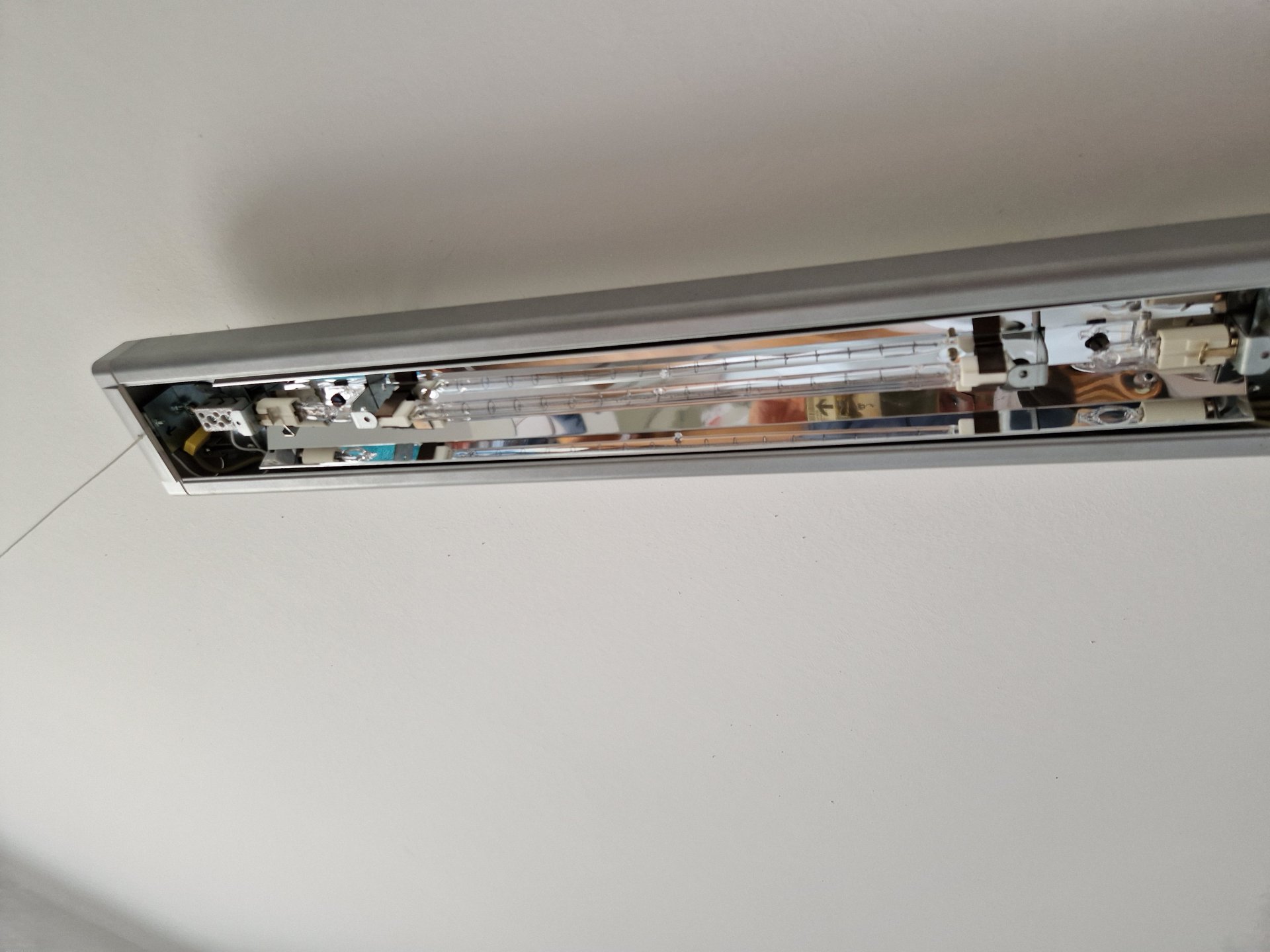

    in unserem Badezimmer hängt Evotec Sunsitive Infrarot-Kombi-Deckenlampe von 2017, nicht mehr im freien Handel erhältlich. Wenn man "Evotec Sunsitive" googelt, findet man im Yumpu-Katalog-E-Paper, Seite 111 rechts die Beschreibung (ich darf leider keine Links posten).
    Die Heizfunktion funktioniert sein einigen Tagen nicht mehr, die Beleuchtung aber schon.
    Ich konnte zwischen dem Eingangspol des Stromkabels und dem Kabel am Heiz-Leuchtmittel einen Durchgang bei einen Zug-Schalter-Stellung messen, bei der anderen nicht. Der Zugschalter scheint also korrekt zu funktionieren.
    Jetzt hab ich den Händler angeschrieben, der verweist auf den Hersteller. Der Hersteller hat mir gesagt, er kann mir aus Restbeständen ein neues Leuchtmittel schicken. Dies ist heute gekommen.
    Siehe Fotos: es ist laut Lieferschein eine 349mm 1000 W Infrarotlampe, soweit passt alles, offenbar eine Z-Keramik L Fassung. Geliefert haben die mir aber ein Leuchtmittel, das eine ganz andere Fassung hat.
    Bin ich zu ungeschickt oder passt das einfach nicht?

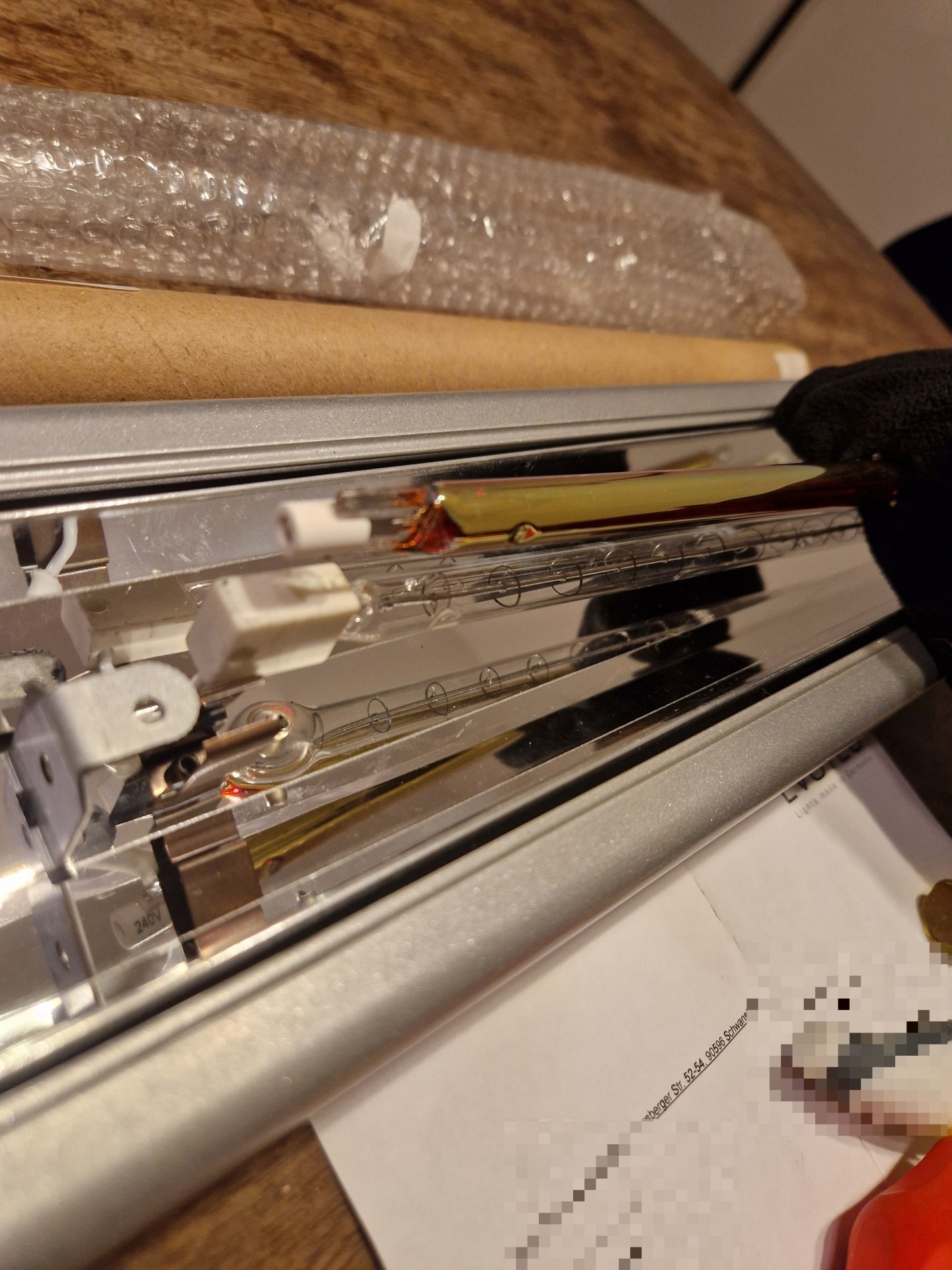

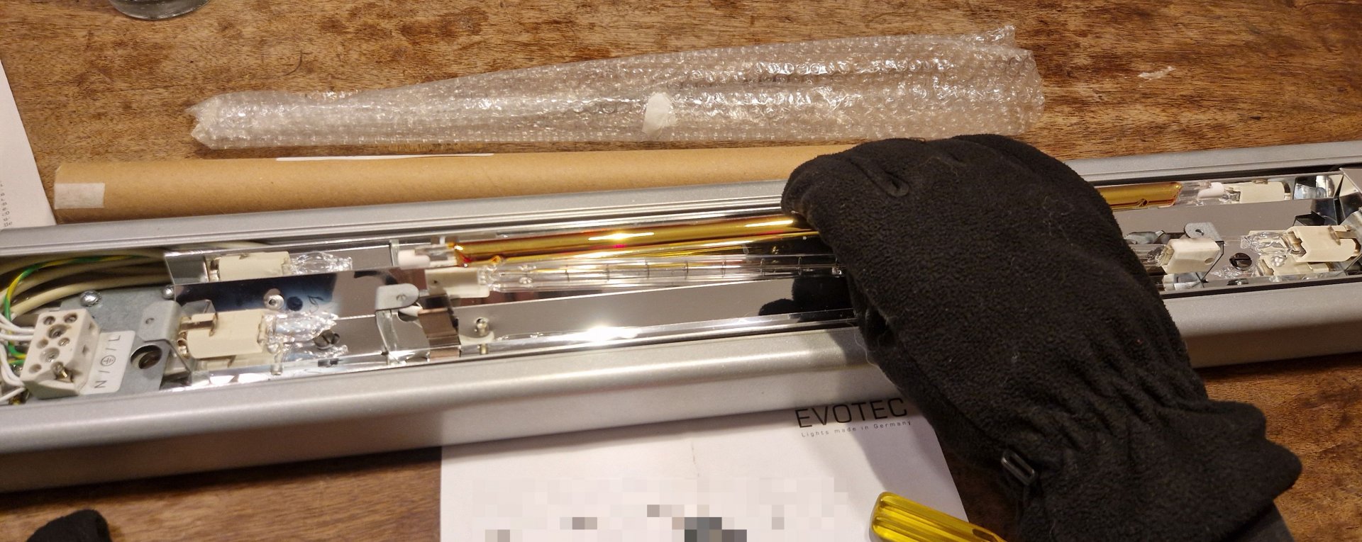

    Wäre nicht sowas wie "Infrarotlampe Z-Keramik 220-250V 1000W Länge 349mm Kabel 195mm IMPORT" das passende Leuchtmittel (ich darf keine Links posten)?
    Und der Hersteller hat mir fälschlicherweise geschickt "Dr. Fischer Halogen Infrarotlampe Kurzwelle Helen gold 15007R 1000W R7s 235V dimmbar" mit R7s Fassung?

    Hatte eben einen Google Durchbuch:
    • ich glaube, ich benötige einen Heizstab mit SK15-Fassung (Kabel am Leuchtmittel fix montiert)
    • geliefert bekommen habe ich einen Heizstab mit R7s "Pin"-Fassungen, hier muss wohl ein gefederter Kontakt-Stift hinein drücken
    Seht ihr das auch so?

    Ja. Ersatz gibt es zum Beispiel von Sylvania oder Dr. Fischer. Ansonsten findet man die von hunderten Chinesen als "1000 Watt halogen Heizstab" oder "Quarz Element"
